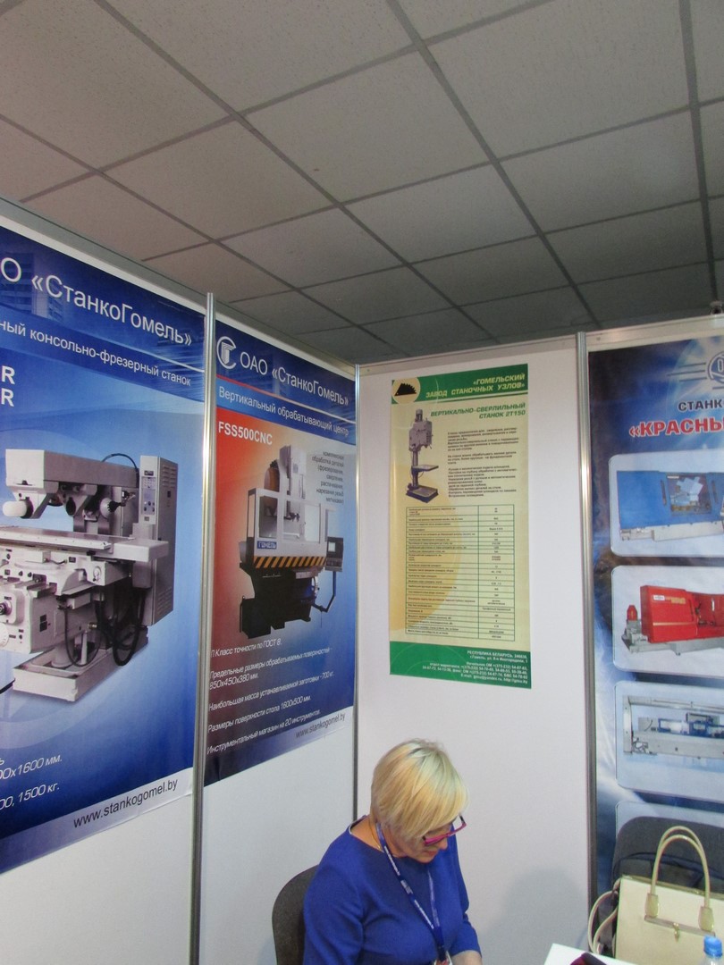

Представители Белорусских станков, оснастки в Казахстане. Знаем теперь где покупать револьверки и тиски :D
СтанкоГомель 01.JPG (15462 просмотра) <a class='original' href='./download/file.php?id=140099&sid=91523b127c8c5030e5f1d909c8734379&mode=view' target=_blank>Загрузить оригинал (308.02 КБ)</a>
СтанкоГомель 02.JPG (15462 просмотра) <a class='original' href='./download/file.php?id=140100&sid=91523b127c8c5030e5f1d909c8734379&mode=view' target=_blank>Загрузить оригинал (189.73 КБ)</a>
