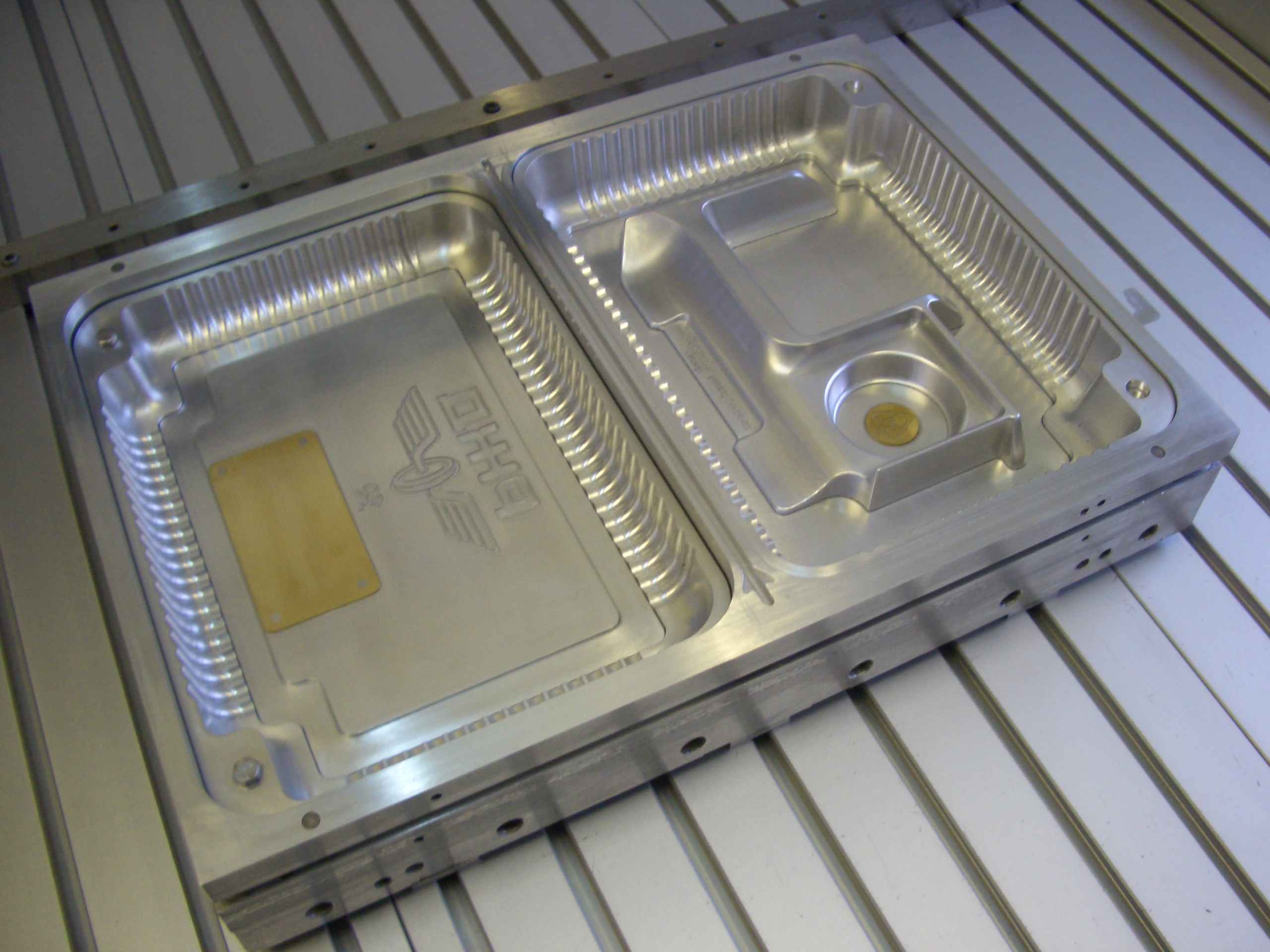

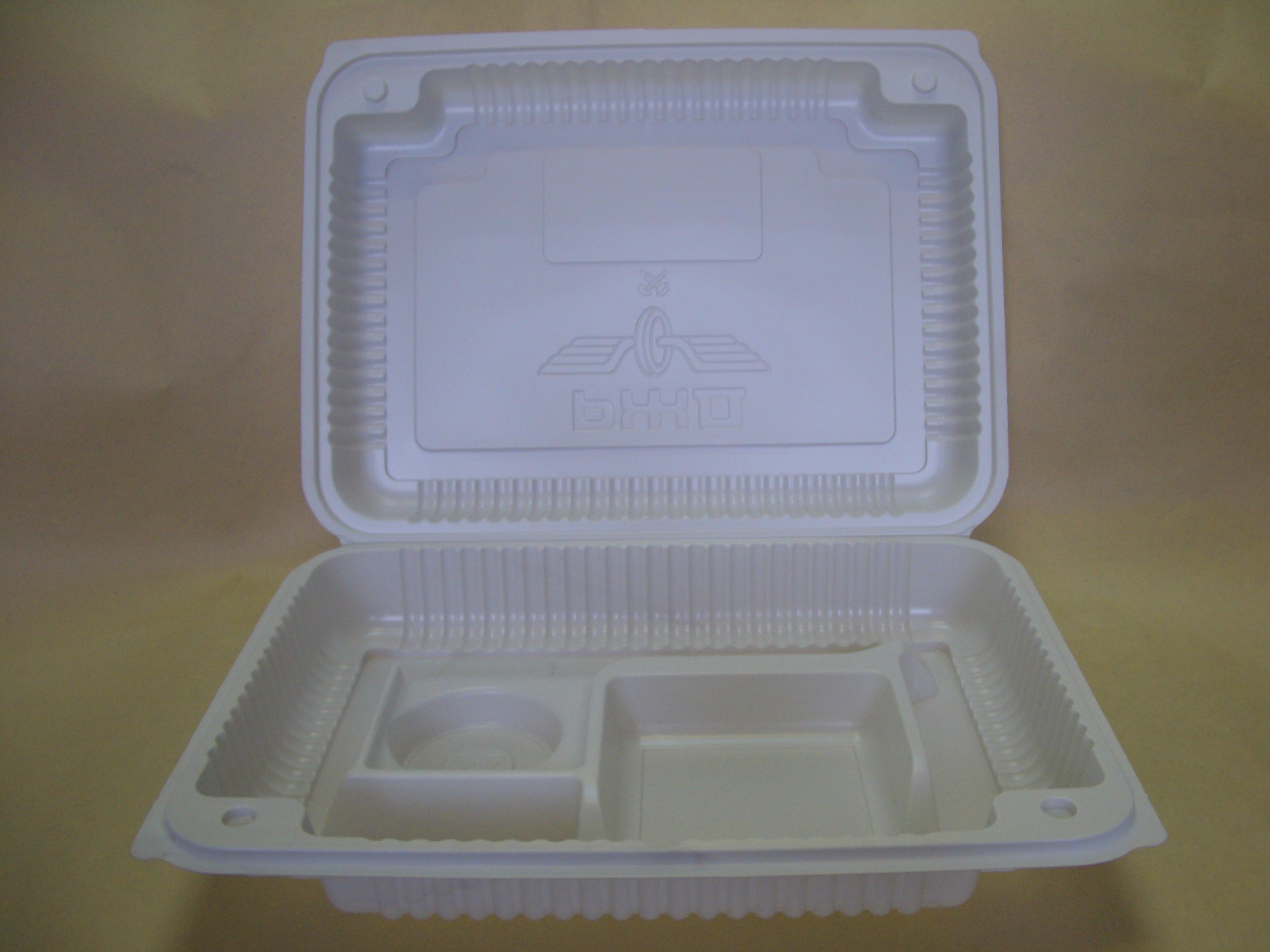

Вот тот самый ланчбокс с набором продуктов, который когда-то делали для Северной железной дороги.
CIMG0171.JPG (5327 просмотров) <a class='original' href='./download/file.php?id=22178&mode=view' target=_blank>Загрузить оригинал (2.15 МБ)</a>
Коробка с набором продуктов, под которые на дне делался ложемент, чтобы не болтались. (5327 просмотров) <a class='original' href='./download/file.php?id=22179&mode=view' target=_blank>Загрузить оригинал (1.62 МБ)</a>
13.JPG (5327 просмотров) <a class='original' href='./download/file.php?id=22180&mode=view' target=_blank>Загрузить оригинал (1.75 МБ)</a>

Впечатляющая работа конечно! Финиш формы идеальный, заглядение для меня просто.
А у вас стоимость обеда входит в стоимость билета, или это по желанию уже в поезде?

Шикарные у Вас формы пресс-формы ! :good:
Скажите, а такую идеальную поверхность реально получить обработкой только станком, или без ручной доводки (полировки) не обойтись?
DimBa
Сообщения: 97
Зарегистрирован: 06 ноя 2013, 14:48
Репутация: 103
Откуда: Ярославль
Re: Формы для термоформовки
Сообщение DimBa »
Я сейчас вышкуриваю только те формы, которые для изделий из прозрачной пленки.
Полировкой не занимаюсь. Достаточно вышкурить "мокрой" бумагой номер 400 или "сухой" номер 180-220. Такую риску уже не видно. Если изделие из непрозрачной пленки, то лучше сделать шаг инструмента поменьше, и hand made-дом не заниматься. Чаще всего вполне хватает качества из-под фрезы.

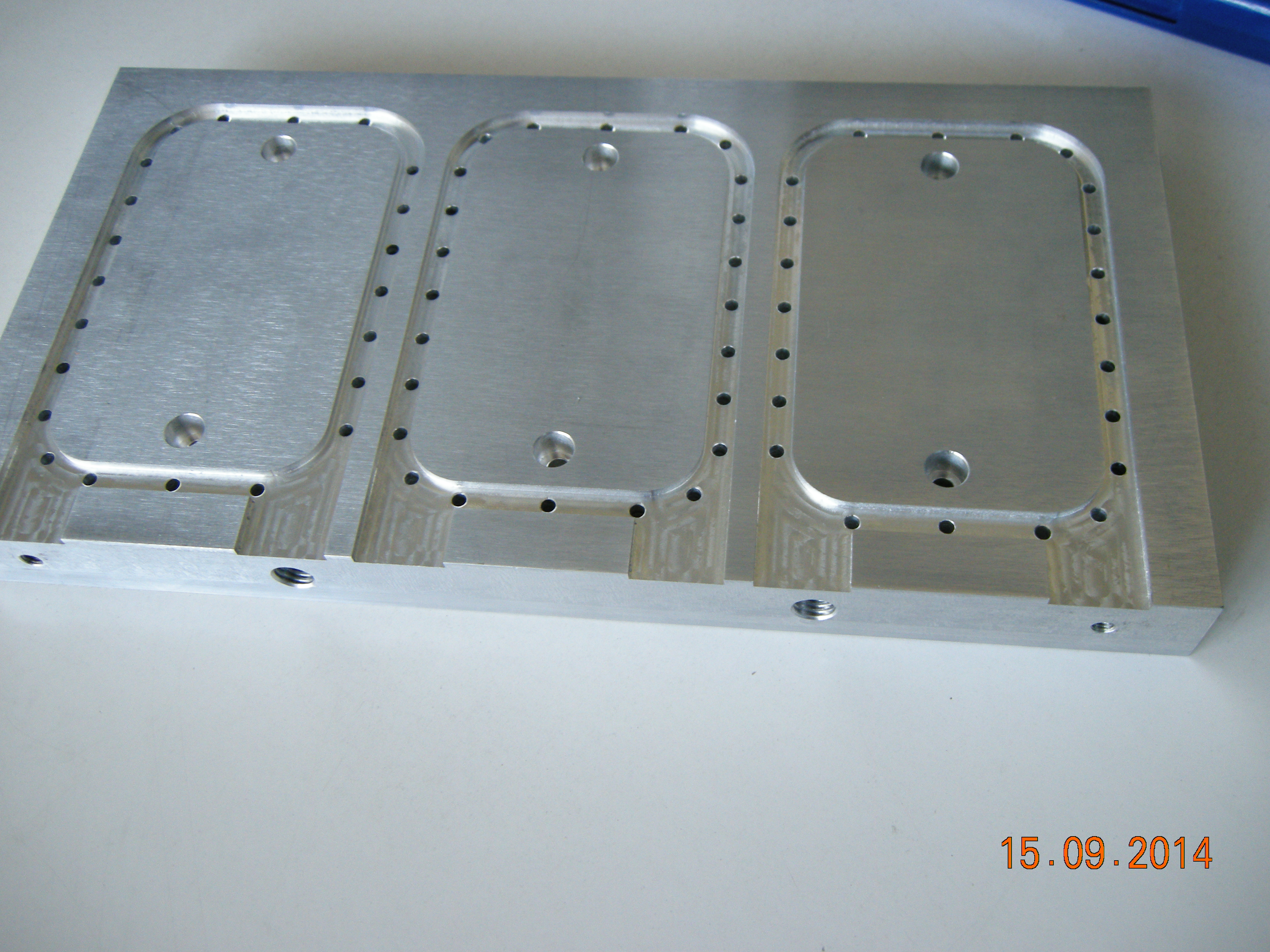

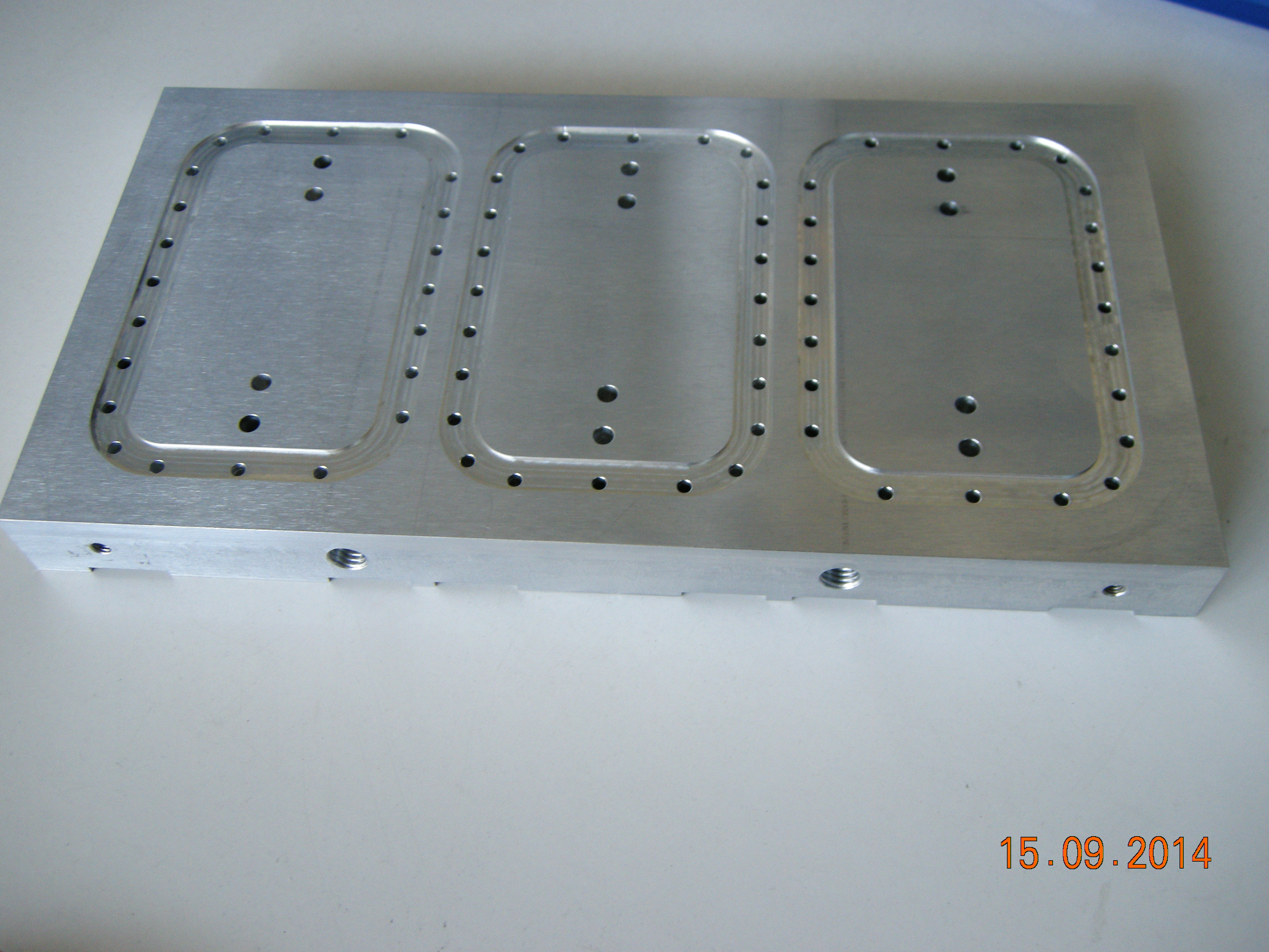

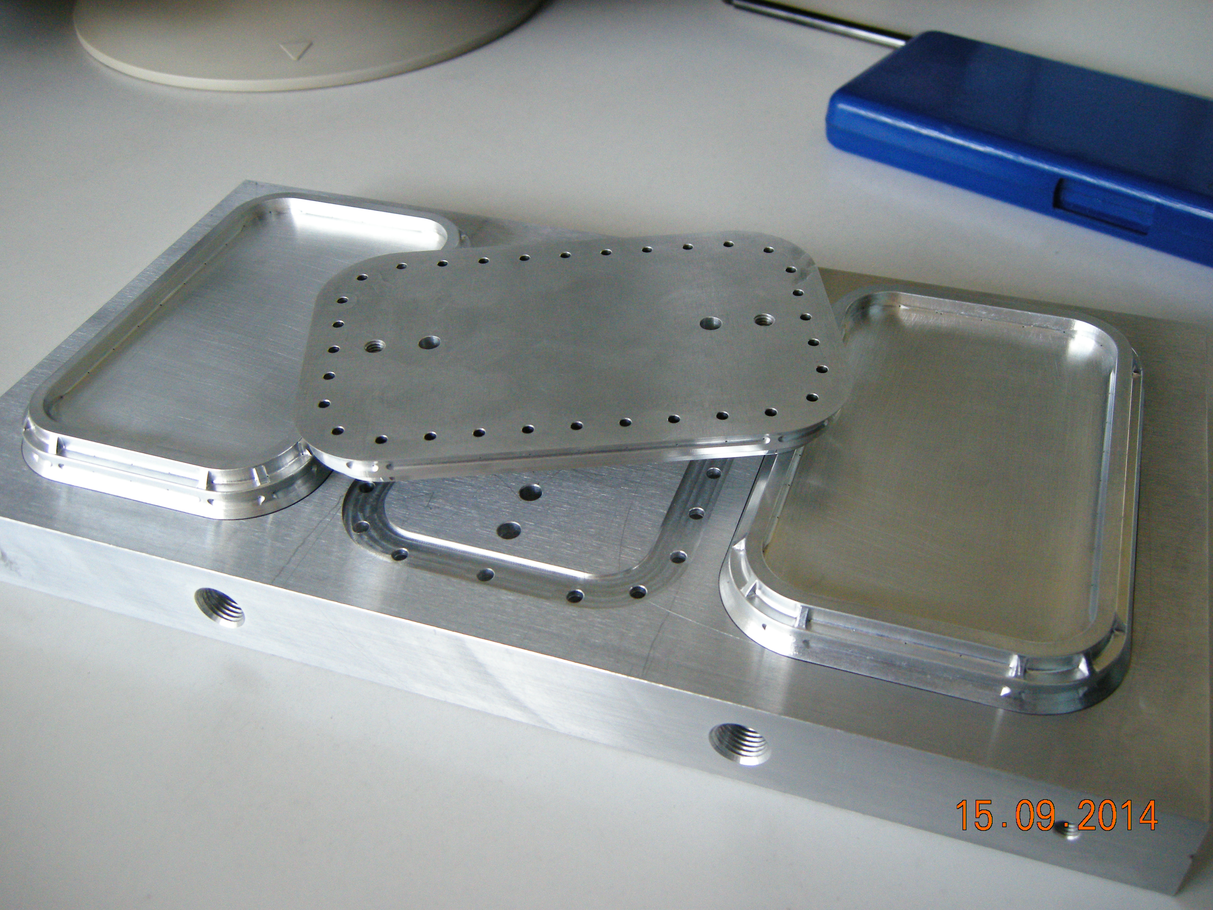

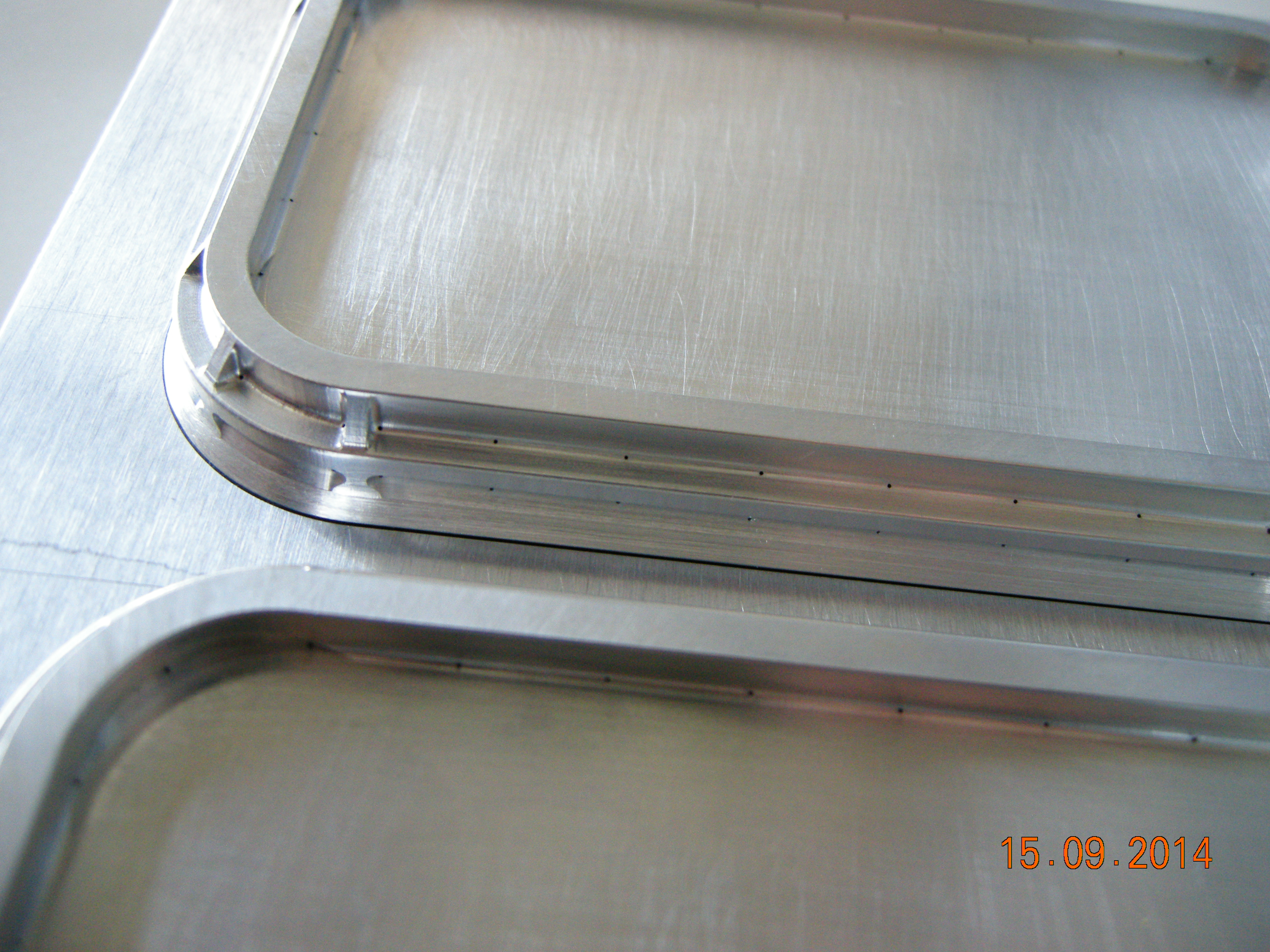

Здравствуйте, форумчане.
Появилось изделие, которое не стыдно показать.
Это форма для крышки лотка под творог.
Форма позитивная. Воздух удаляется через кольцевую щель вокруг каждой матрицы.
Фото 128.jpg (4412 просмотров) <a class='original' href='./download/file.php?id=33173&mode=view' target=_blank>Загрузить оригинал (4.55 МБ)</a>
Основание сверху (4412 просмотров) <a class='original' href='./download/file.php?id=33174&mode=view' target=_blank>Загрузить оригинал (3.68 МБ)</a>
Основание сверху
Основание снизу (4412 просмотров) <a class='original' href='./download/file.php?id=33175&mode=view' target=_blank>Загрузить оригинал (3.72 МБ)</a>
Основание снизу
В сборе (4412 просмотров) <a class='original' href='./download/file.php?id=33176&mode=view' target=_blank>Загрузить оригинал (4.63 МБ)</a>
В сборе
Фото 121.jpg (4412 просмотров) <a class='original' href='./download/file.php?id=33177&mode=view' target=_blank>Загрузить оригинал (4.32 МБ)</a>
Отв. для удаления воздуха (4412 просмотров) <a class='original' href='./download/file.php?id=33178&mode=view' target=_blank>Загрузить оригинал (4.53 МБ)</a>

сколько по времени таку красоту делать?
DimBa
Сообщения: 97
Репутация: 103
Откуда: Ярославль
Сообщение DimBa »
Каждая матрица по 5 часов. На фото нет ещё одной части формы - крышки. В ней здоровый карман глубиной 20 мм. Вот с ним я ковырялся долго из-за хилости оборудования.
Сообщение DimBa »
Две недели ждал пока изготовят фасонную фрезу для обработки поднутрения под замок.
DimBa писал(а):Две недели ждал пока изготовят фасонную фрезу для обработки поднутрения под замок.
фото бы чудо фрезы :)
Пока не прочитал про фрезу думал - как удалось вырезать "поднутрения".
