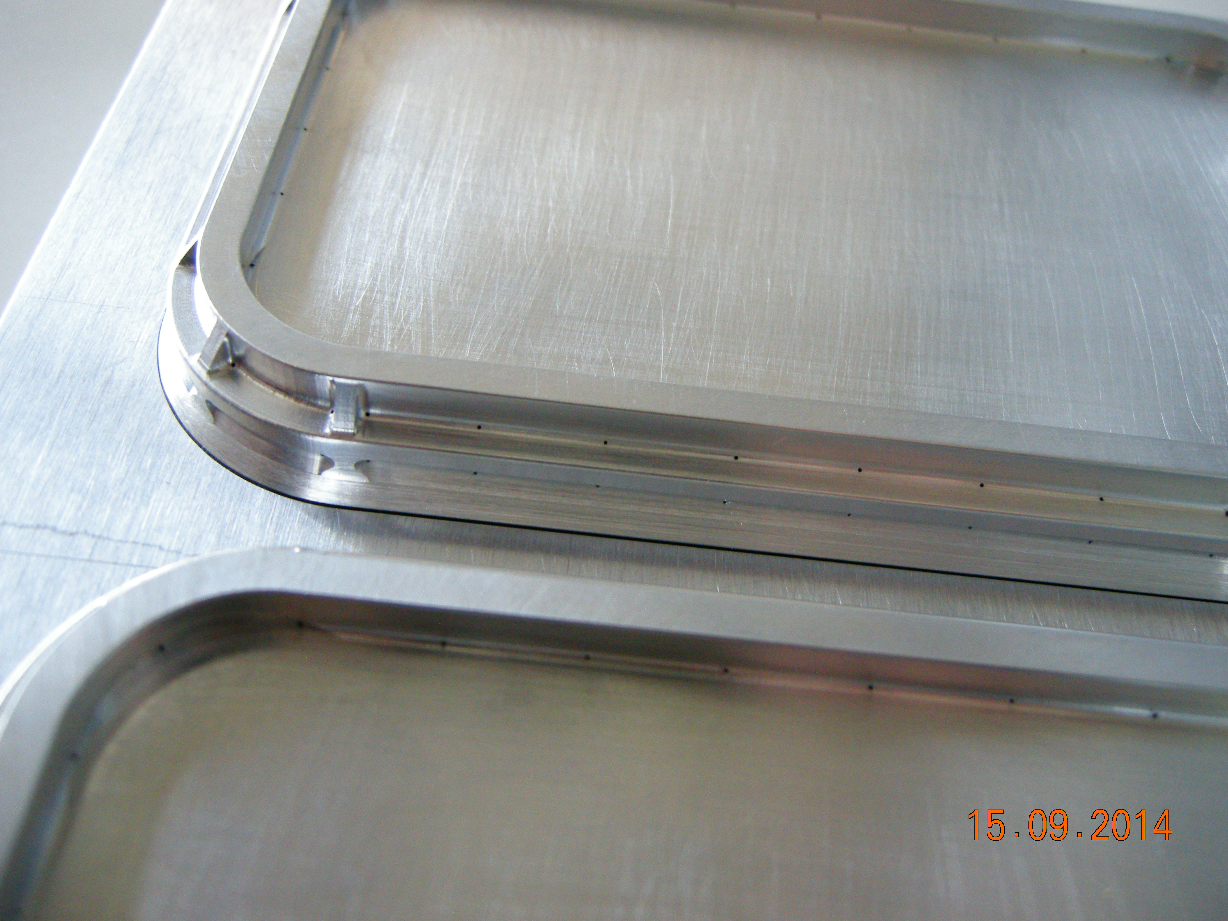

Здравствуйте, форумчане.
Появилось изделие, которое не стыдно показать.
Это форма для крышки лотка под творог.
Форма позитивная. Воздух удаляется через кольцевую щель вокруг каждой матрицы.
Фото 128.jpg (4381 просмотр) <a class='original' href='./download/file.php?id=33173&sid=84ed792ca0eac62f2be67e1d4d97efeb&mode=view' target=_blank>Загрузить оригинал (4.55 МБ)</a>
Основание сверху (4381 просмотр) <a class='original' href='./download/file.php?id=33174&sid=84ed792ca0eac62f2be67e1d4d97efeb&mode=view' target=_blank>Загрузить оригинал (3.68 МБ)</a>
Основание сверху
Основание снизу (4381 просмотр) <a class='original' href='./download/file.php?id=33175&sid=84ed792ca0eac62f2be67e1d4d97efeb&mode=view' target=_blank>Загрузить оригинал (3.72 МБ)</a>
Основание снизу
В сборе (4381 просмотр) <a class='original' href='./download/file.php?id=33176&sid=84ed792ca0eac62f2be67e1d4d97efeb&mode=view' target=_blank>Загрузить оригинал (4.63 МБ)</a>
В сборе
Фото 121.jpg (4381 просмотр) <a class='original' href='./download/file.php?id=33177&sid=84ed792ca0eac62f2be67e1d4d97efeb&mode=view' target=_blank>Загрузить оригинал (4.32 МБ)</a>
Отв. для удаления воздуха (4381 просмотр) <a class='original' href='./download/file.php?id=33178&sid=84ed792ca0eac62f2be67e1d4d97efeb&mode=view' target=_blank>Загрузить оригинал (4.53 МБ)</a>
Re: Формы для термоформовки
сколько по времени таку красоту делать?
DimBa
Сообщения: 97
Зарегистрирован: 06 ноя 2013, 14:48
Репутация: 103
Откуда: Ярославль
Сообщение DimBa »
Каждая матрица по 5 часов. На фото нет ещё одной части формы - крышки. В ней здоровый карман глубиной 20 мм. Вот с ним я ковырялся долго из-за хилости оборудования.
DimBa
Сообщения: 97
Репутация: 103
Откуда: Ярославль
Сообщение DimBa »
Две недели ждал пока изготовят фасонную фрезу для обработки поднутрения под замок.
DimBa писал(а):Две недели ждал пока изготовят фасонную фрезу для обработки поднутрения под замок.
фото бы чудо фрезы :)
Пока не прочитал про фрезу думал - как удалось вырезать "поднутрения".
