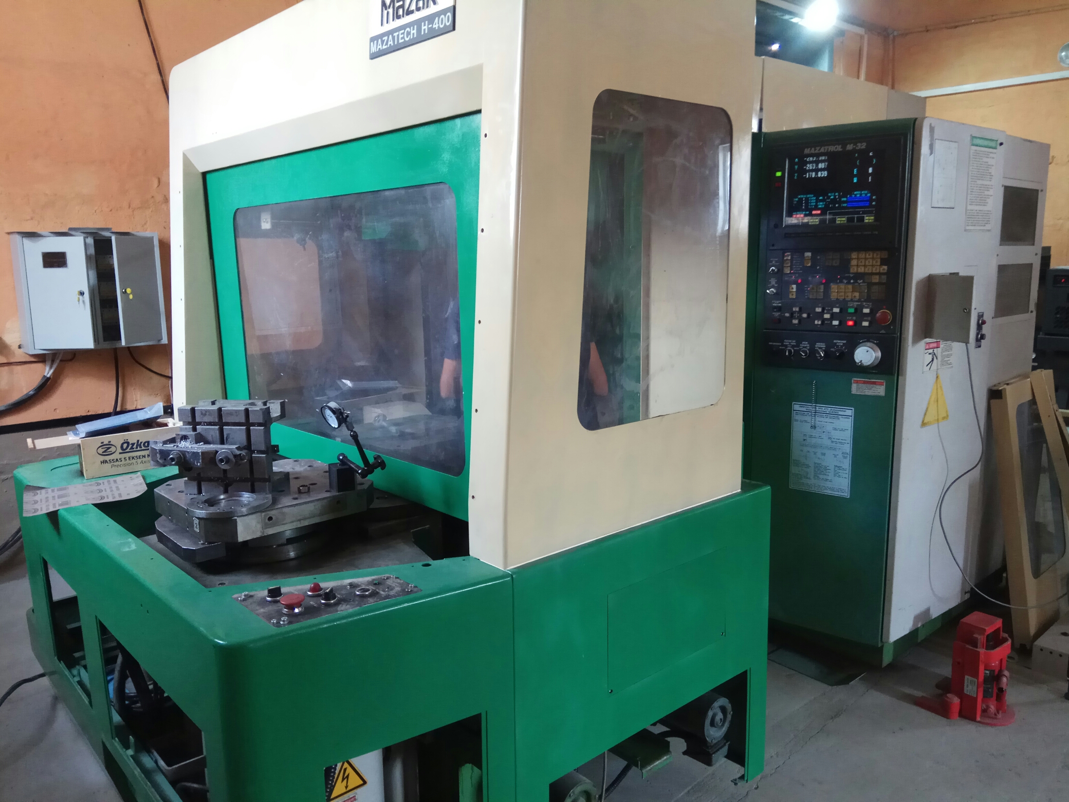

Очередной завершённый проект.
Капитальный ремонт станка, замена направляющих, всех подшипников, сальников, регулировка преднатяга швп, пневманика, покраска. Замена монитора на LCD.

alex_sar
Сообщения: 1863
Репутация: 315
Re: Мои поделки
Сообщение alex_sar »
Дмитро писал(а): 30 сен 2020, 06:55 Первый вариант панели, но будет изменяться.
Клавиатуру где заказывали?
Хочу тоже себе запилить что-то подобное...

Сообщение john1987887 »
На мазаке рельсы родные оставили? Там в каретке видно коррозию на дорожках под шарики.
Дмитро
Сообщения: 1060
Репутация: 1139
Откуда: Киев
Re: Мои поделки
Сообщение Дмитро »
john1987887 писал(а): 20 окт 2020, 10:33 На мазаке рельсы родные оставили? Там в каретке видно коррозию на дорожках под шарики.
Направляющие по Z и X новые, Y остались родные (в отличном состоянии).
