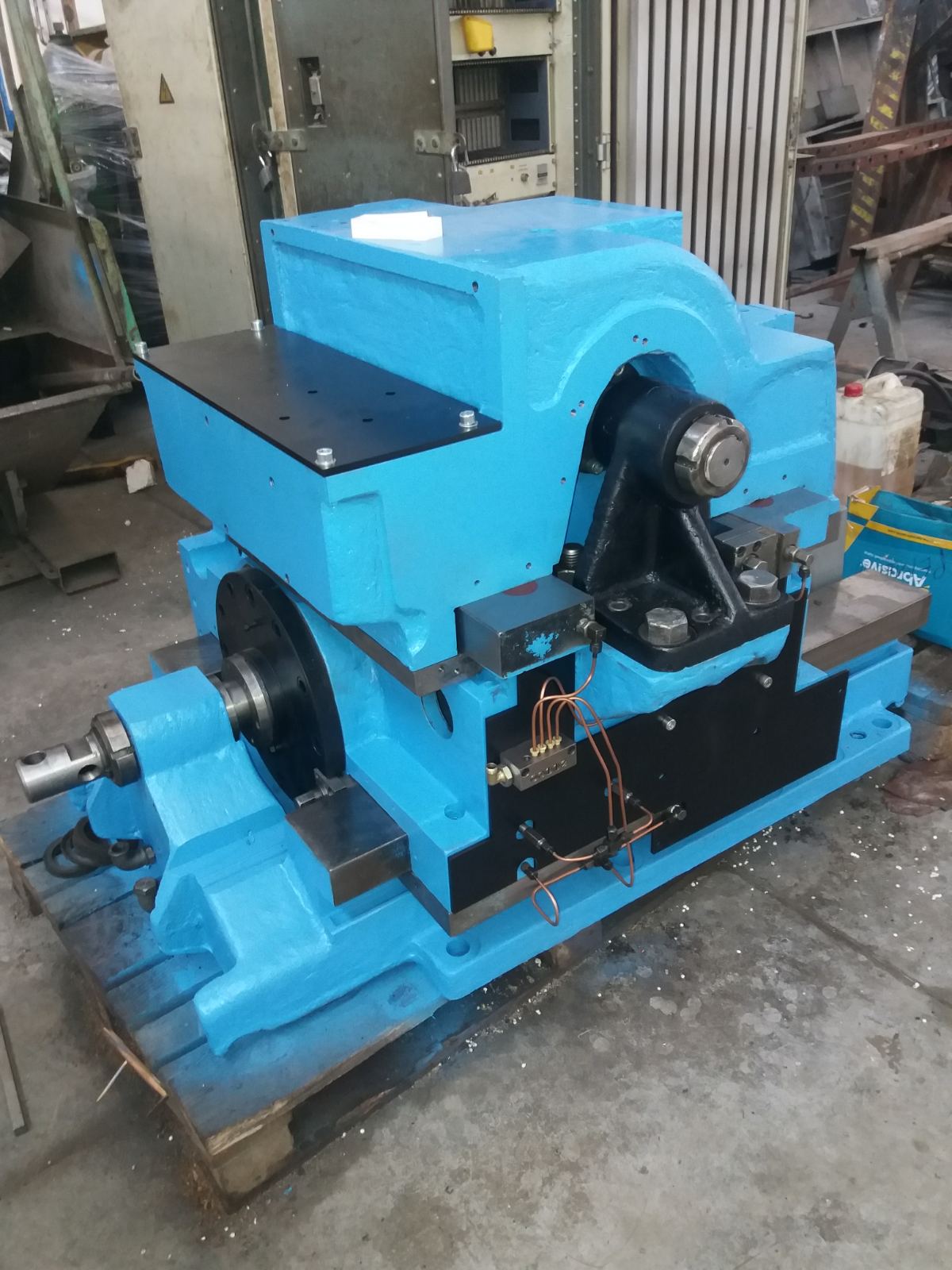

Очередная поделка.
Установили ЧПУ, вместо копира (гидрокопировальный токарный станок), новая гидростанция. Пропорциональные клапана и самодельный драйвер для управления, обратная связ энкодеры, ЧПУ kflop.
Был произведен капитальный ремонт суппорта.
Первый тест.

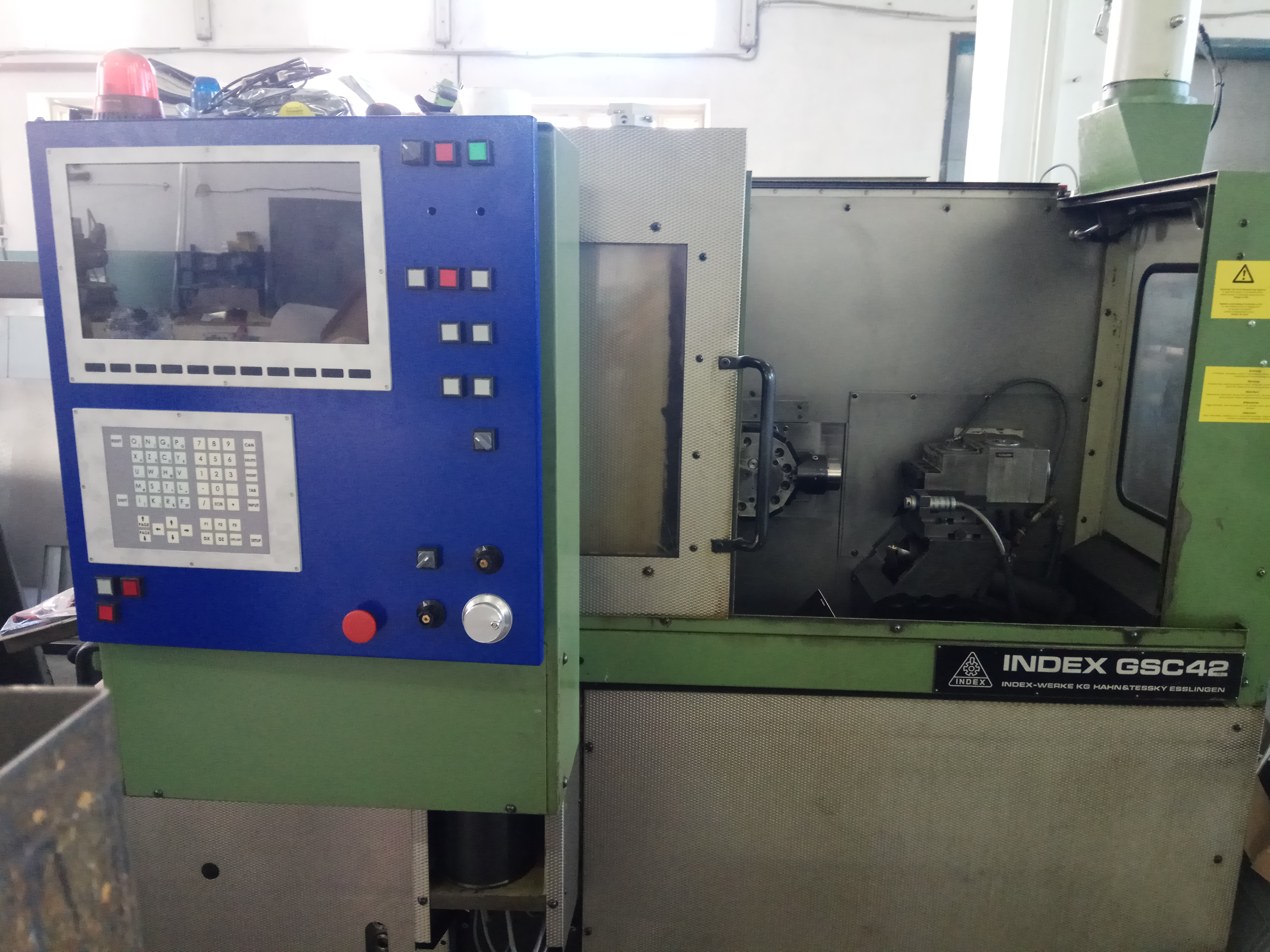

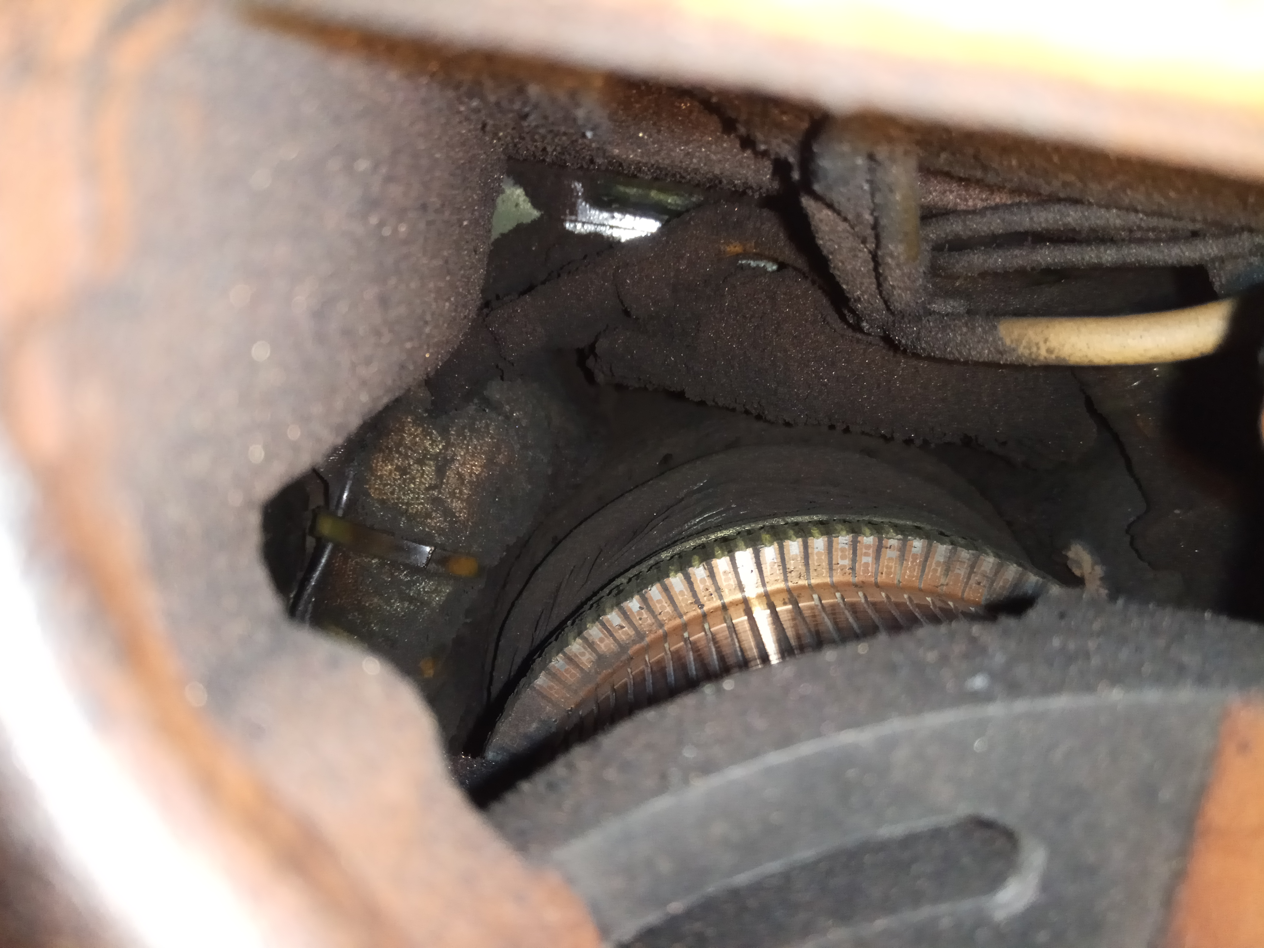

Оживил очередной металлолом. Старую систему ЧПУ восстановить было сложно и долго. Станок будет под управлением kflop, на данный момент подключил все исполняемые механизмы. На станке 9 управляемых координат, поворот главного револьвера осуществляется с помощью движением по оси Х, подключается муфтой. Второй револьвер позиционируется на любой угол. После первых включений пошел дым с мотора главного движения, внутри оказалось много пыли и масла, в ближайшее время приедет с ремонта.
Видео первых тестов.
https://youtu.be/fZIwkUZ6-bg
