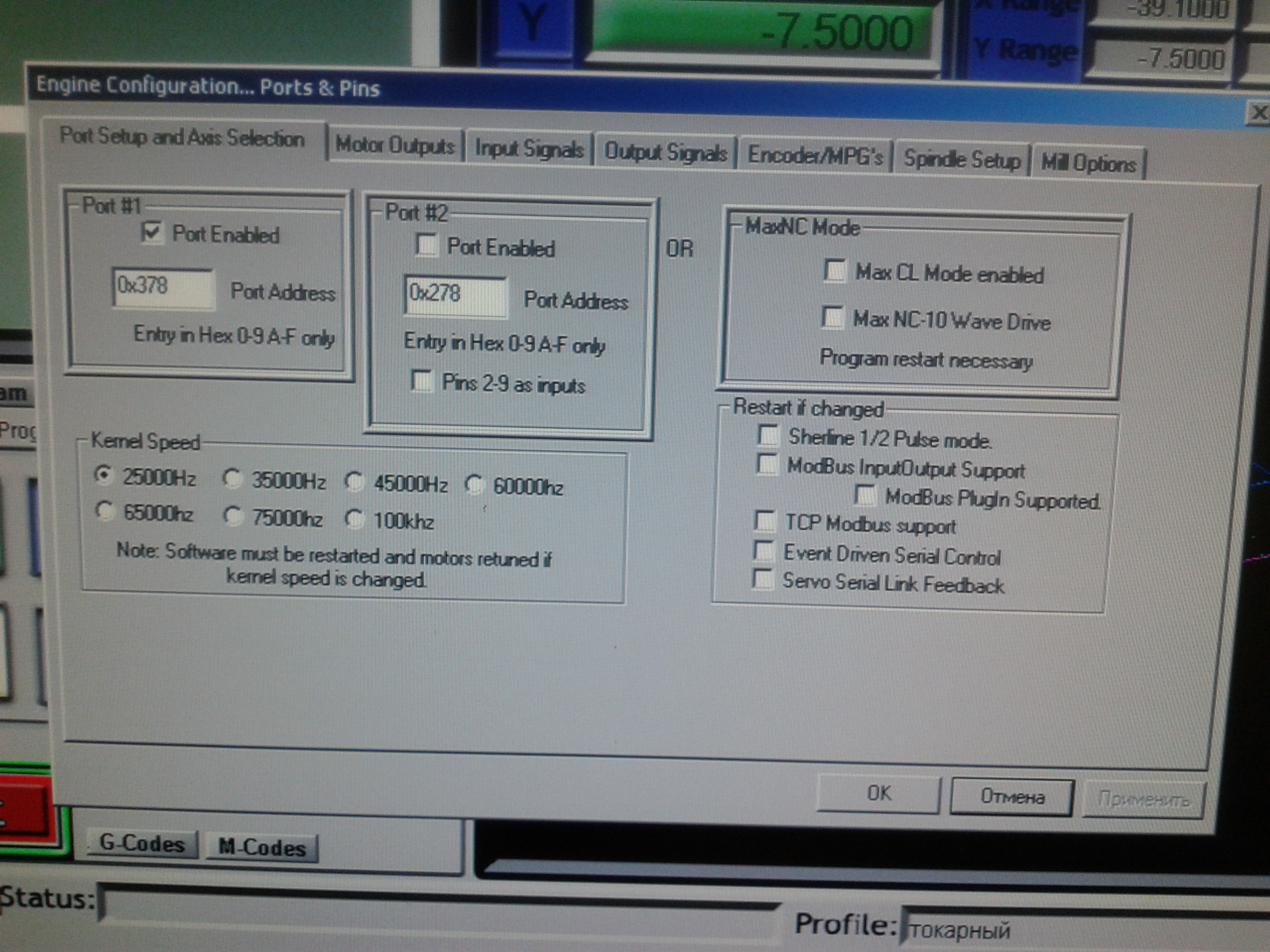

Только что был друг в гостях запарились с этим мачем ...глючит( после 20 25 деталей срывается и едет в кушири :lol: видать сломали его жёстко :lol: ) и забыл попросить снять видос :hehehe:

Chili писал(а):Только что был друг в гостях запарились с этим мачем ...глючит( после 20 25 деталей срывается и едет в кушири видать сломали его жёстко ) и забыл попросить снять видос
Слушай вот фиг знает - а че за версия ? у меня мач за день по 500-600 деталей отрабатывает и никаких глюков или срывов... если нада - дам свой. Но вот таких подарков точно небыло...

Спасибо Алексей,сейчас посмотрю что там стоит в станочном компе. Секас еще в том, что друг поставил копию той версии на которой работает учебное пособие (и все это на одном компе).С фрезерным и по два часа и не жу жу ,и шайтаны пилил по раз пятьдесят и ниче не глючило. Станок отключали и контролер ни причем,тупо гоняли в компе .На где то 25 раз слетает с катушки. Та часть мача что отвечает за визуализацию все верно показывает ,станок так и ходил. Реальные координаты показывает и шаги не пропускает . Может нельзя копию ставить ????? или криво друг поставил,может манда глючит . Пока знаний базовых не хватает чтоб диагностировать ошибку. На фрезерном маче все нормуль с этим же компом. На токарку он по моеим соображениям скопировал образ и присвоил другое имя.

Сообщения: 5414
Re: " Мишки гризли""
Эээ... что значит - скопировал образ и присвоил имя ? там профиль другой должен быть. при запуске мача выбираем профиль Lathe... там свои настройки и установки.

тогда проверяйте настройки. шот думаю включено что не должно быть включено.. не нормально это что вылетает он. тем более даже без станка. :(

Гоняем , у братухи были подозрения что после джи 3 (2) глюкен шницель возбуждается. Вот уже пятьдесят раз и без круговой команды и усё в норме. Еще раз вернем круговую и уже можно конкретно задавать вопрос по настройке мячика(почему на круговую кобенится и шо там менять куда копать,..до воды или до америки :hehehe: )

Всё подтвердилось ,с круговой взлетает аж кипятком :D ,ну уже легче ...можно без опасений работать без круговой. Теперь выкладываю скрины может кто подскажет :thinking: я просто реальный профан в настройках.

по настройкам - я до станка доберусь только в понедельник - сегодня свалю в питер вечером.. но там опять же не все можно напрямую повторять. пока - из того что вижу - частоту ядра можно выше поставить (первое окно - хотя бы 35.). скорости и ускорения совсем низкие (второе окно). Там первая графа - 400 - это количество шагов привода на единицу перемещения оси.. обычно на мм.. вторая - сколько единиц (мм) в минуту ты готов позволить оси бегать... третья ускорения.. у меня на сервах скорость ограничена 7500 и ускорения чет 850 вроде..
третье окно (главная конфигурация) идем по пунктам - G20/G21 - пропускаем. пусть так и будет. Тул ченж - все правильно. Angular Prop - тут можно поснимать галки ибо нет у тебя счас поворотных осей. или оставить только С...
Програм Энд - это действия по команде М30 (конец программы) по порядку - выключить все входы, подать сигнал Е-стоп, выполнить G92.1, удалить все офсеты инструментов, выключить коррекцию радиуса, выключить шпиндель. - тут выбирай сам что нужно.
M01 - останавливаться по М01 - опциональный стоп. пусть будет.
Програм сафети - так и оставляй.
Вторая колонка - пусть к редактору - пропускаем. дальше Стартинг стринг - это команды которые будут выполняться автоматом при активации системы. типа начальных параметров. ставим галку на Use Init.... - это включит выполнение этой строки при каждом сбросе... дальше пишем что нам нада (там где G80).
Идем дальше - Моушен мод - ставим Exact Stop - режим точного останова. иначе могут скругляться углы..
Дистанс мод - правильно. абсолютный. IJ Mod - это переключение режима работы круговых интерполяций. вернее формата задания команд. через R или J.. вот отсюда может расти засада.
Актив план - переключить на X-Z !!!! у тебя токарный. нету у тебя оси У... - отсюда тоже может быть засада ибо система не находит нужную ось...
пока проверь эти пункты. два последних важны. остальное можно пока не трогать.

Алексей мега плюсик за помощь (единственное чё я не понимаю, почему после перезагрузки опять на 20 - 25 раз едет правильно в такой конфигурации). Будем исправляться.
