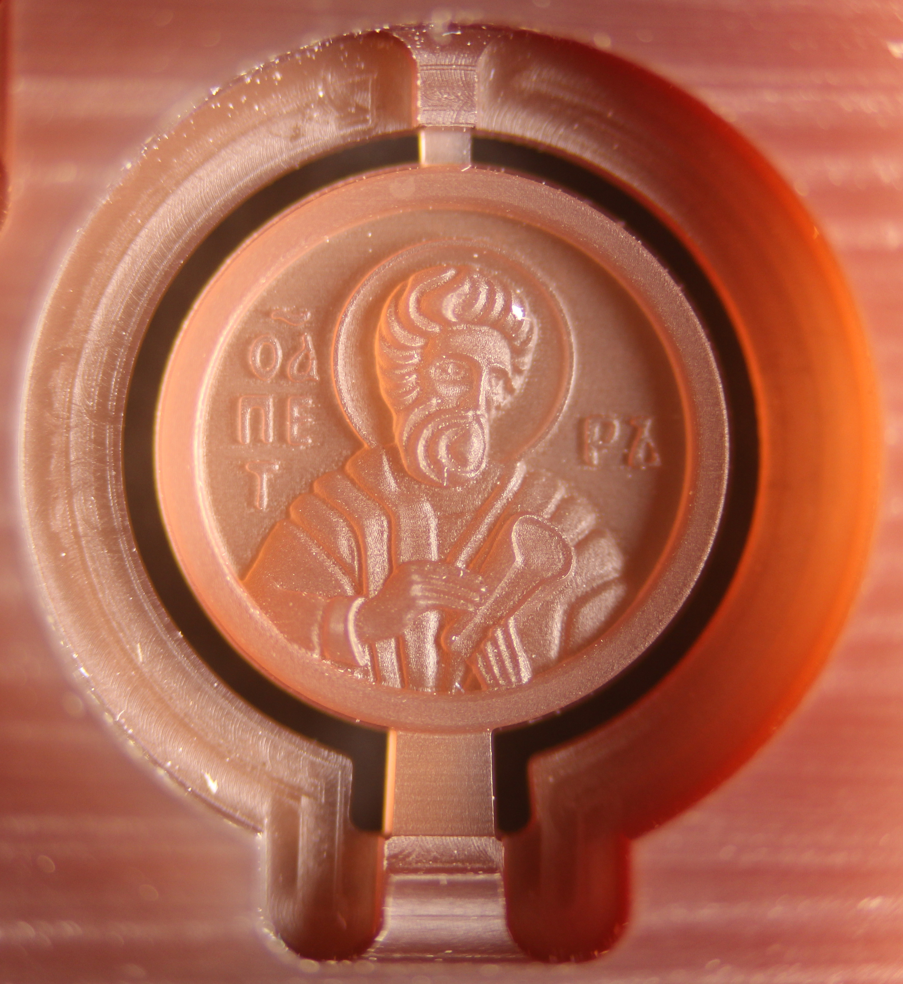

Nick писал(а):
igor44 писал(а):Нано-иконка
:good:! А можно еще раз фото твоего станка посмотреть?
Вот фото станка и ещё один раз фото нано-иконки в хорошем качестве.
Снас Canon и макрообъектив. (фото смотреть в реальном размере, кому интересно)

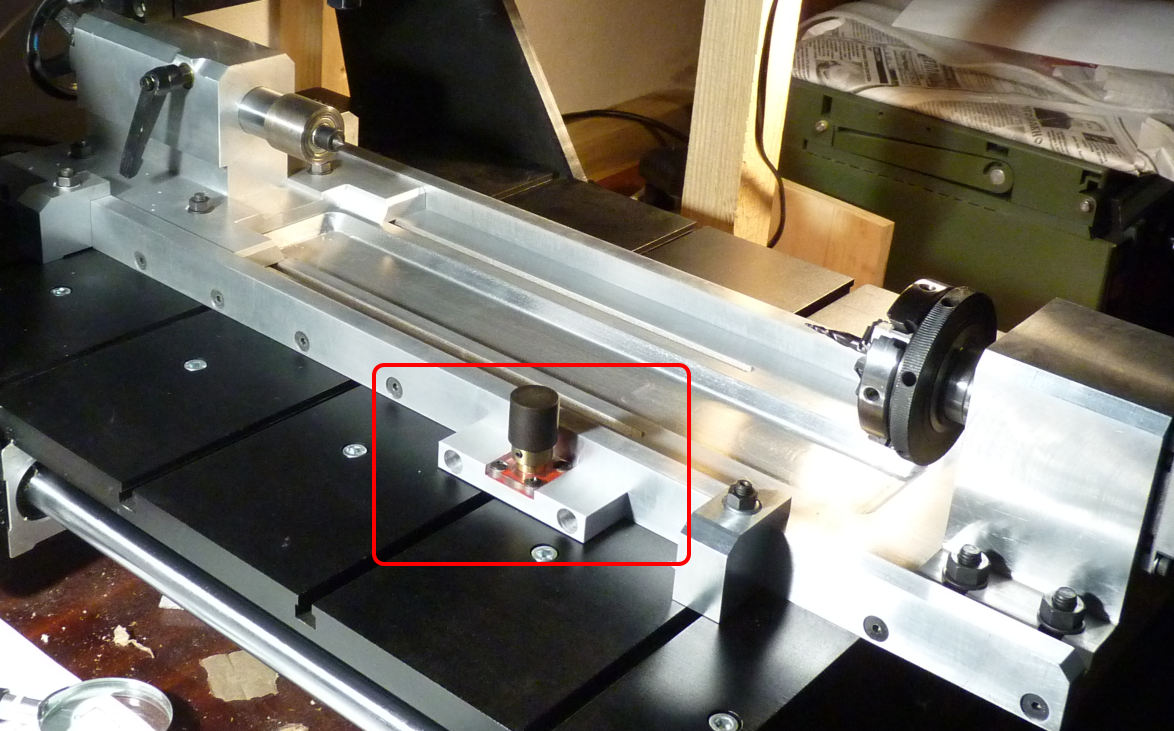

Вот наконец то подключил поворотную ось.
Чертежи разрабатывал сам, Основа, китайская поворотка с волновым редуктором 1:50.
Оказалась конкретно кривой, все плоскости фрезеровались по новой.
Станок Прилоджик, тоже не блещет точностью изготовления(((( Пришлось под один край стола подложить фольгу, без этого не получалось выставить параллельность.
Есть небольшие недочёты, но в принципе рабочий вариант))))
Из рабочего пространства выжал максимум.
Изготавливал знакомый на станке RIKEN........... :roll: (на фото)
Очень долго провозился с выставлением и юстировкой, но теперь всё нормально.
Скоро буду делать объёмные модели из дерева!

А вот это что - датчик нуля по Z ?

Kopyloff писал(а):А вот это что - датчик нуля по Z ?
Совершено верно. Сделал датчик как на другом станке.

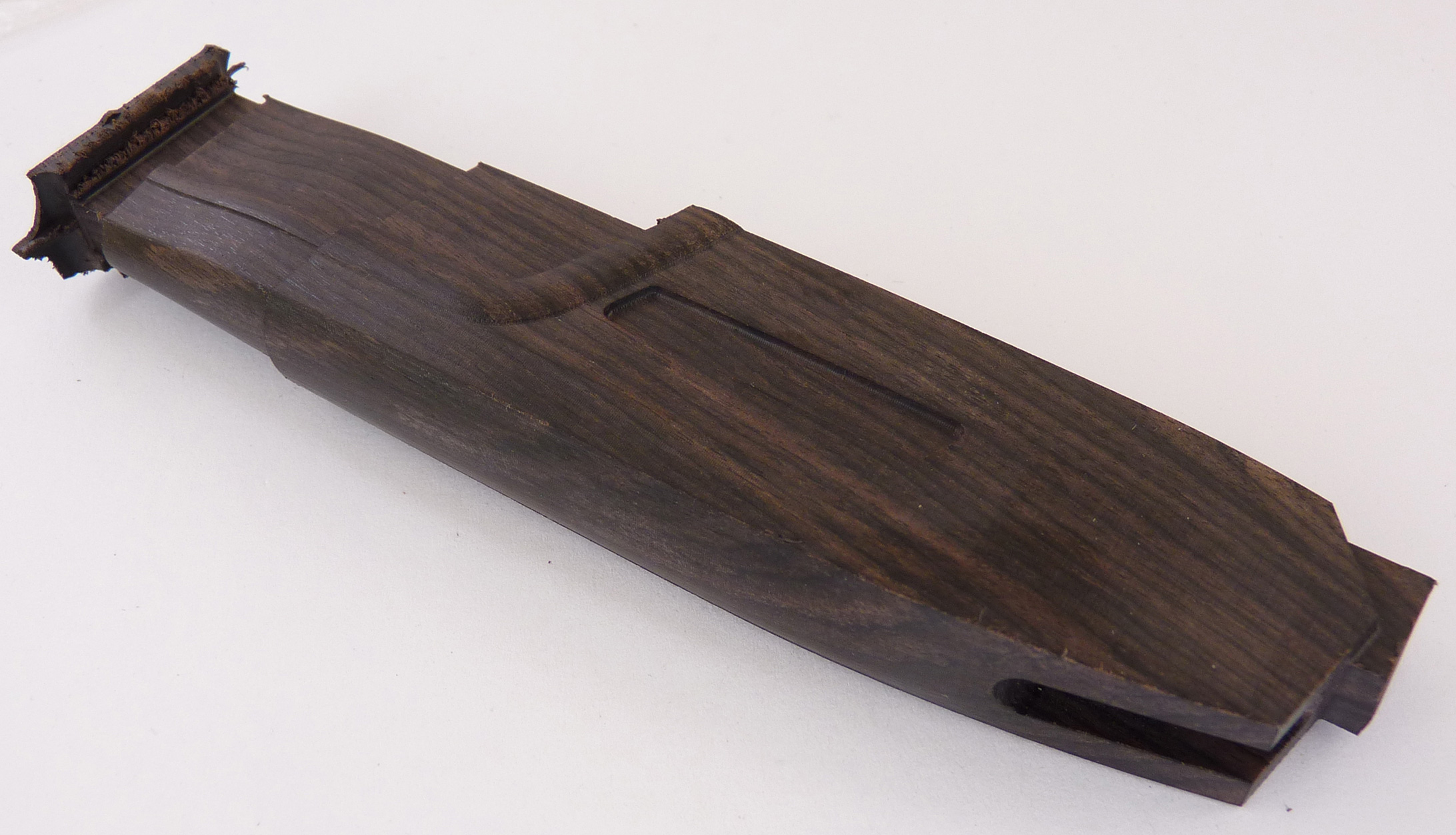

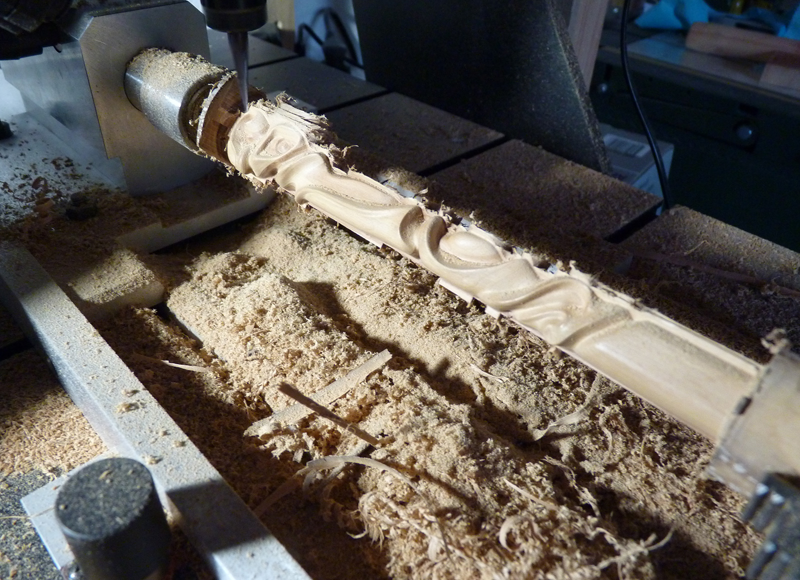

Поворотка уже в работе.
Пошли первые заказы. Ручки для ножей.
Для начала попробовал на обычной древесине. (12525 просмотров) <a class='original' href='./download/file.php?id=51575&mode=view' target=_blank>Загрузить оригинал (183.4 КБ)</a>

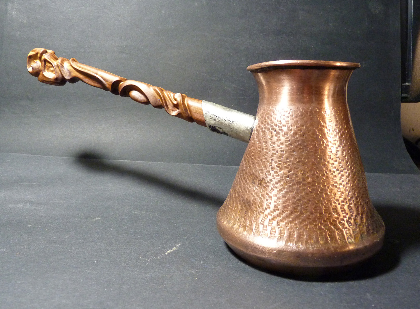

В свободное время продолжаю пробовать резать на поворотной оси.
Взял кусок сухой яблони, помоделировал в Zbrush, изготовил УП и вырезал новую ручку на джезву.
Было так (12187 просмотров) <a class='original' href='./download/file.php?id=53910&mode=view' target=_blank>Загрузить оригинал (459.79 КБ)</a>
Было так
модель (12187 просмотров) <a class='original' href='./download/file.php?id=53911&mode=view' target=_blank>Загрузить оригинал (51.74 КБ)</a>
модель
процесс (12187 просмотров) <a class='original' href='./download/file.php?id=53912&mode=view' target=_blank>Загрузить оригинал (709.64 КБ)</a>
процесс
готовая ручка, пропитал льняным маслом (12187 просмотров) <a class='original' href='./download/file.php?id=53913&mode=view' target=_blank>Загрузить оригинал (549.2 КБ)</a>
теперь стало так..........)))) (12187 просмотров) <a class='original' href='./download/file.php?id=53914&mode=view' target=_blank>Загрузить оригинал (509.06 КБ)</a>

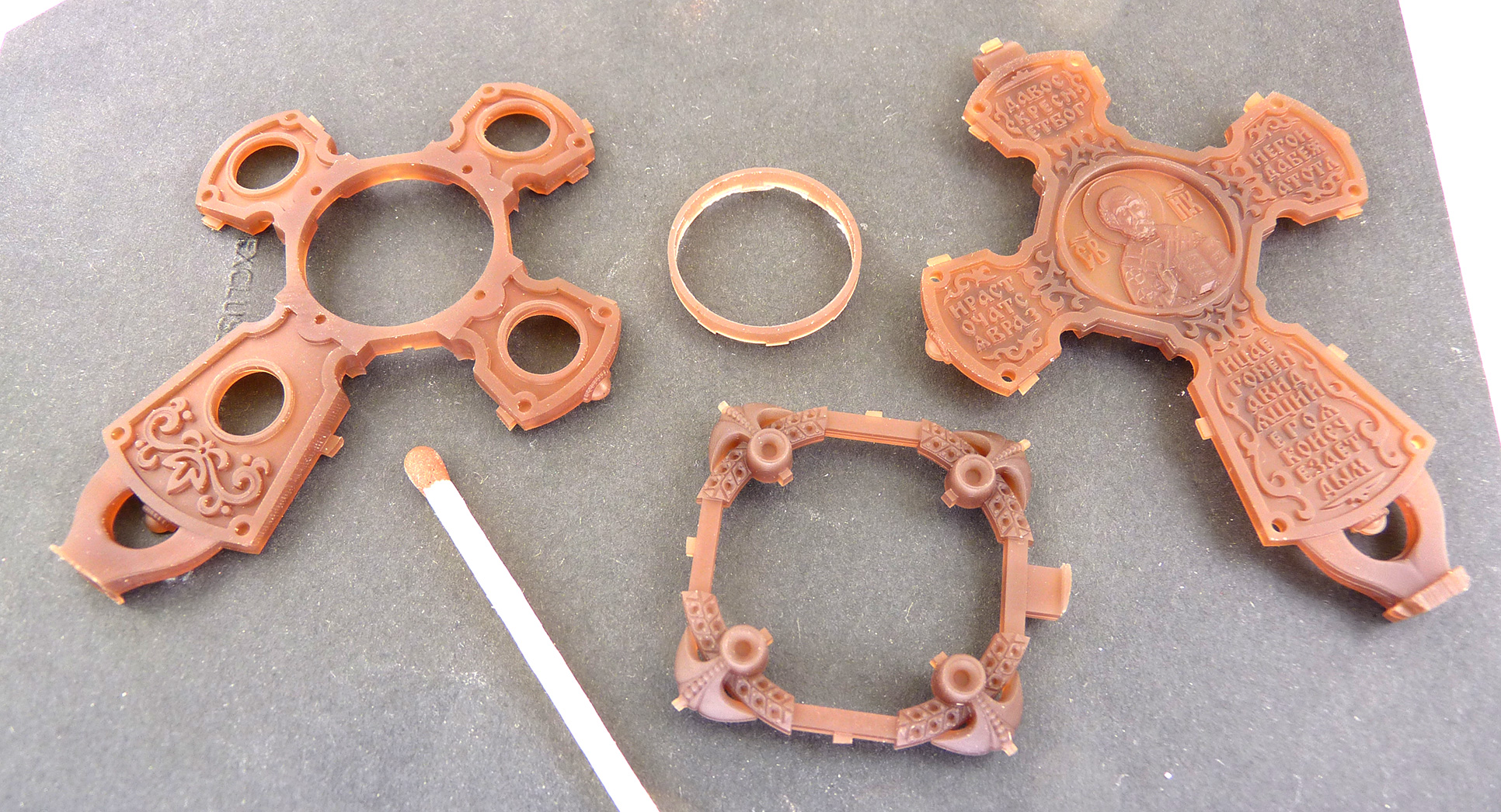

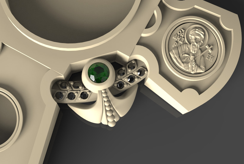

Это ещё не все детали для креста.............. :hehehe:
Ещё будет 6 штук.
Воск, Стриж.
Моделирование и резка мои...........дальше работа ювелира.

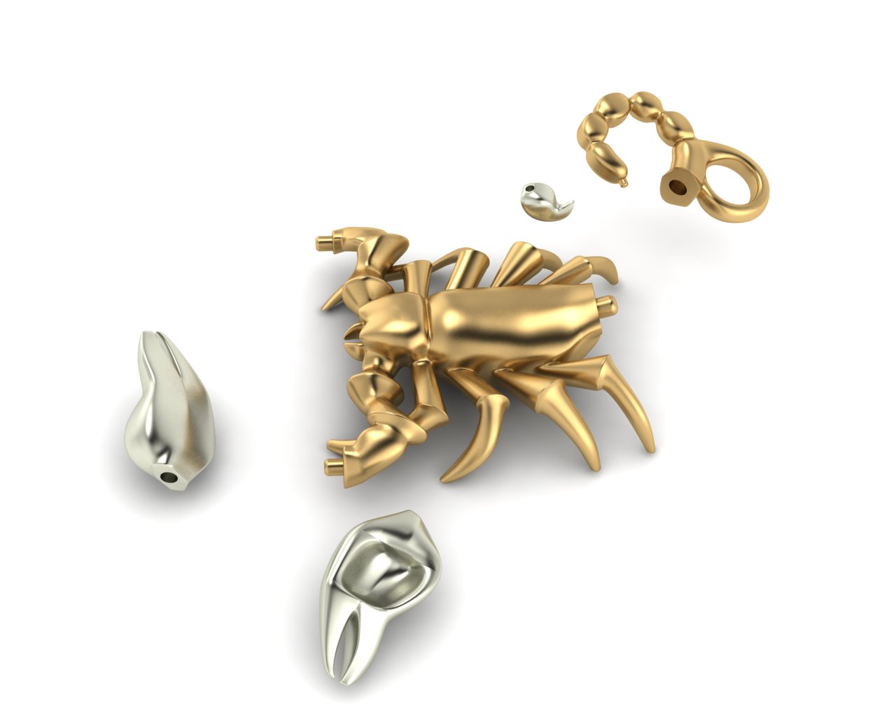

Вот ещё недавно моделировал скорпиона.
Подвеска. Высота около 50мм.
Фрезеровал другой мастер (файлы легче пересылать было)
untitled.59.jpg (11641 просмотр) <a class='original' href='./download/file.php?id=58840&mode=view' target=_blank>Загрузить оригинал (501.9 КБ)</a>
это разобрано на детали, для удобной фрезеровки. (11641 просмотр) <a class='original' href='./download/file.php?id=58841&mode=view' target=_blank>Загрузить оригинал (66.75 КБ)</a>
Фото от ювелира, готовое изделие (11641 просмотр) <a class='original' href='./download/file.php?id=58842&mode=view' target=_blank>Загрузить оригинал (190.23 КБ)</a>
