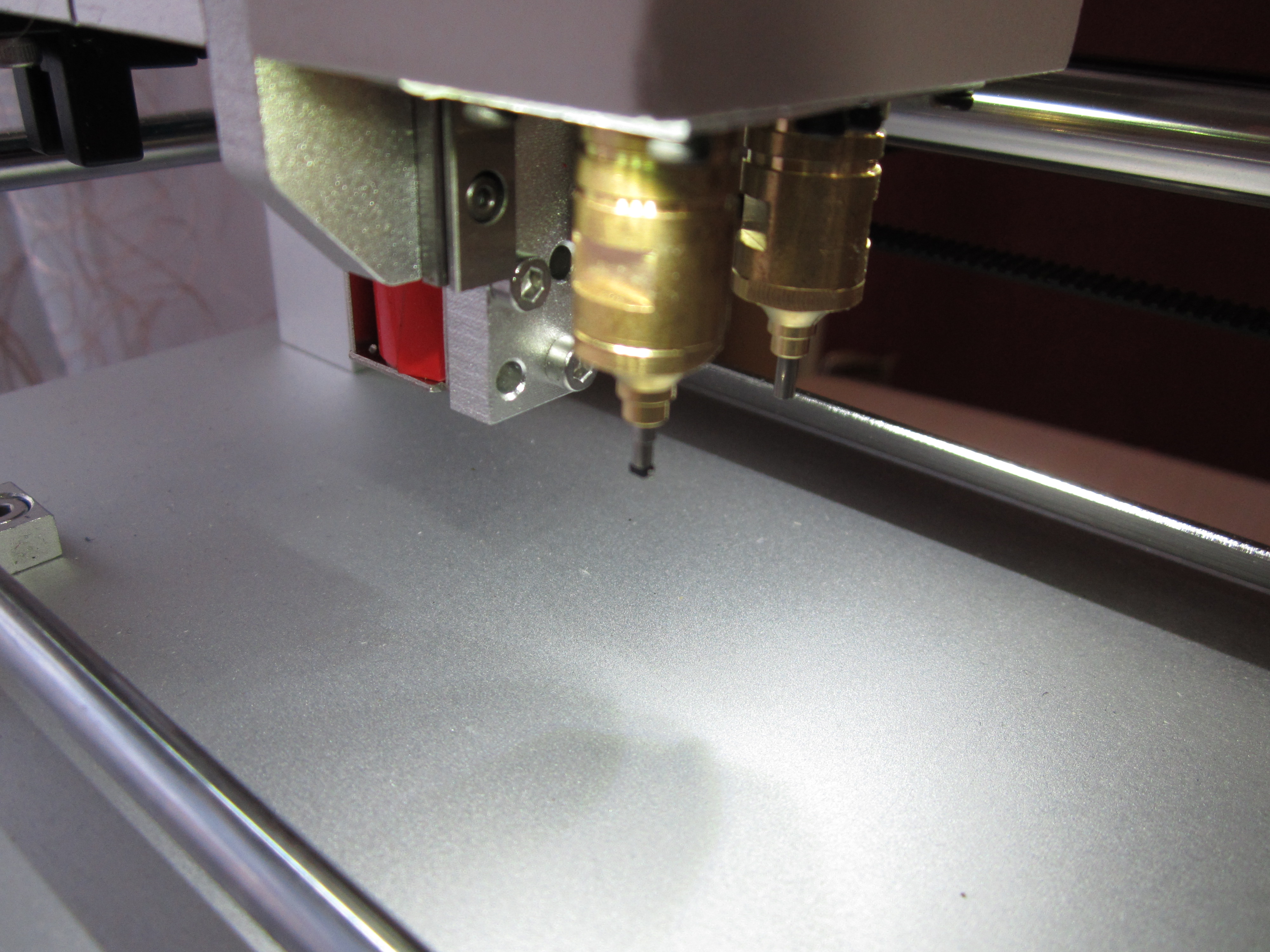

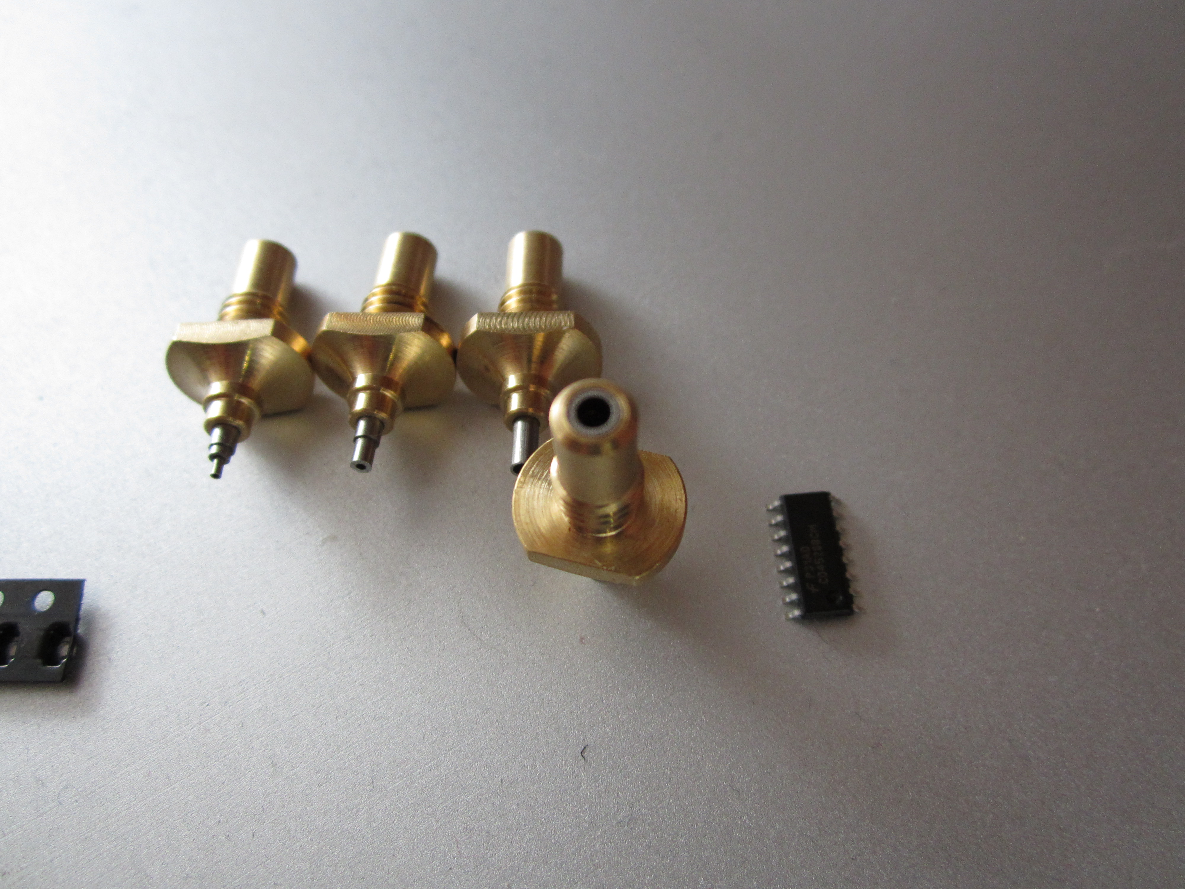

mart2525
Извините, если много воды налили в тему...
У меня к Вам вопрос: сменные насадки использовались готовые (заводские) или сами себе придумывали и вытачивали? Можете проконсультировать по этому поводу? Интересует способ крепление и особенности смены.
https://vk.com/rom327
mart2525
Сообщения: 122
Зарегистрирован: 03 май 2013, 15:24
Репутация: 186
Откуда: Казань
Re: Самодельный установщик SMD
Сообщение mart2525 »

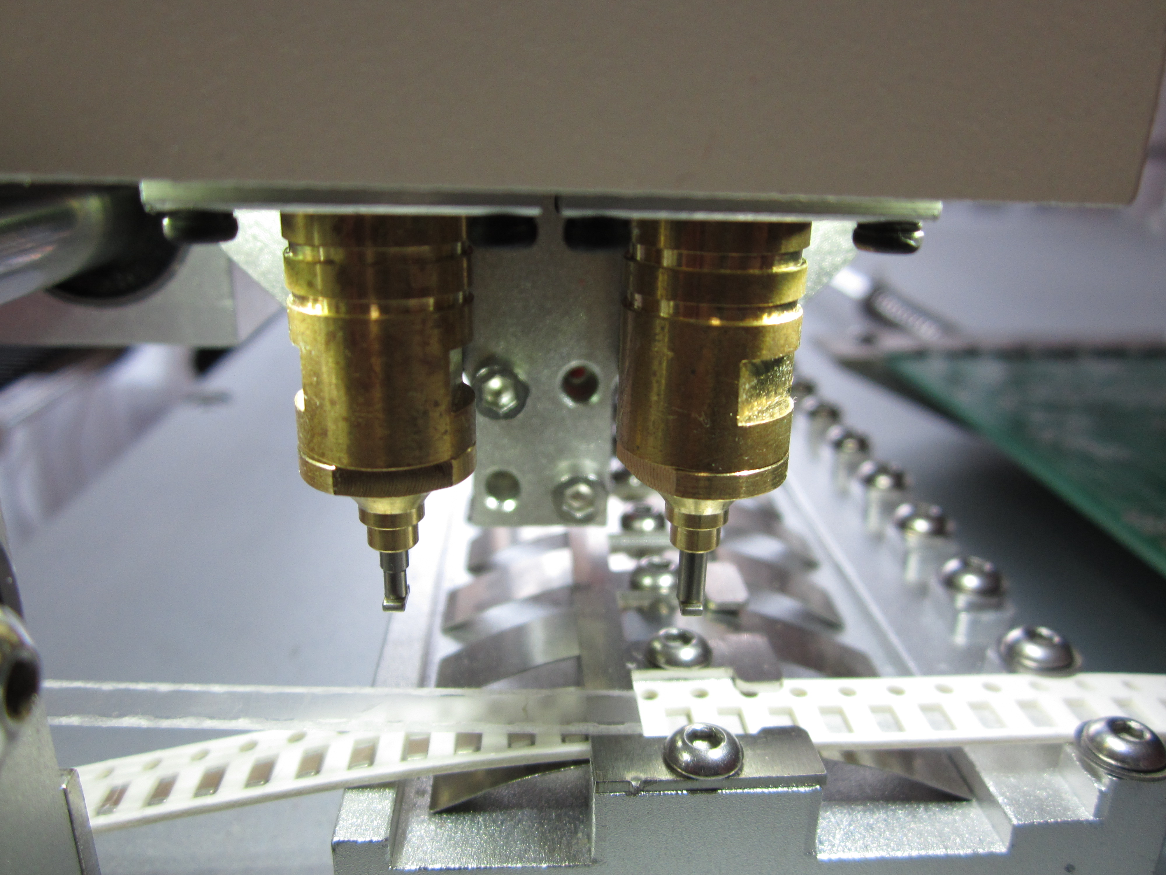

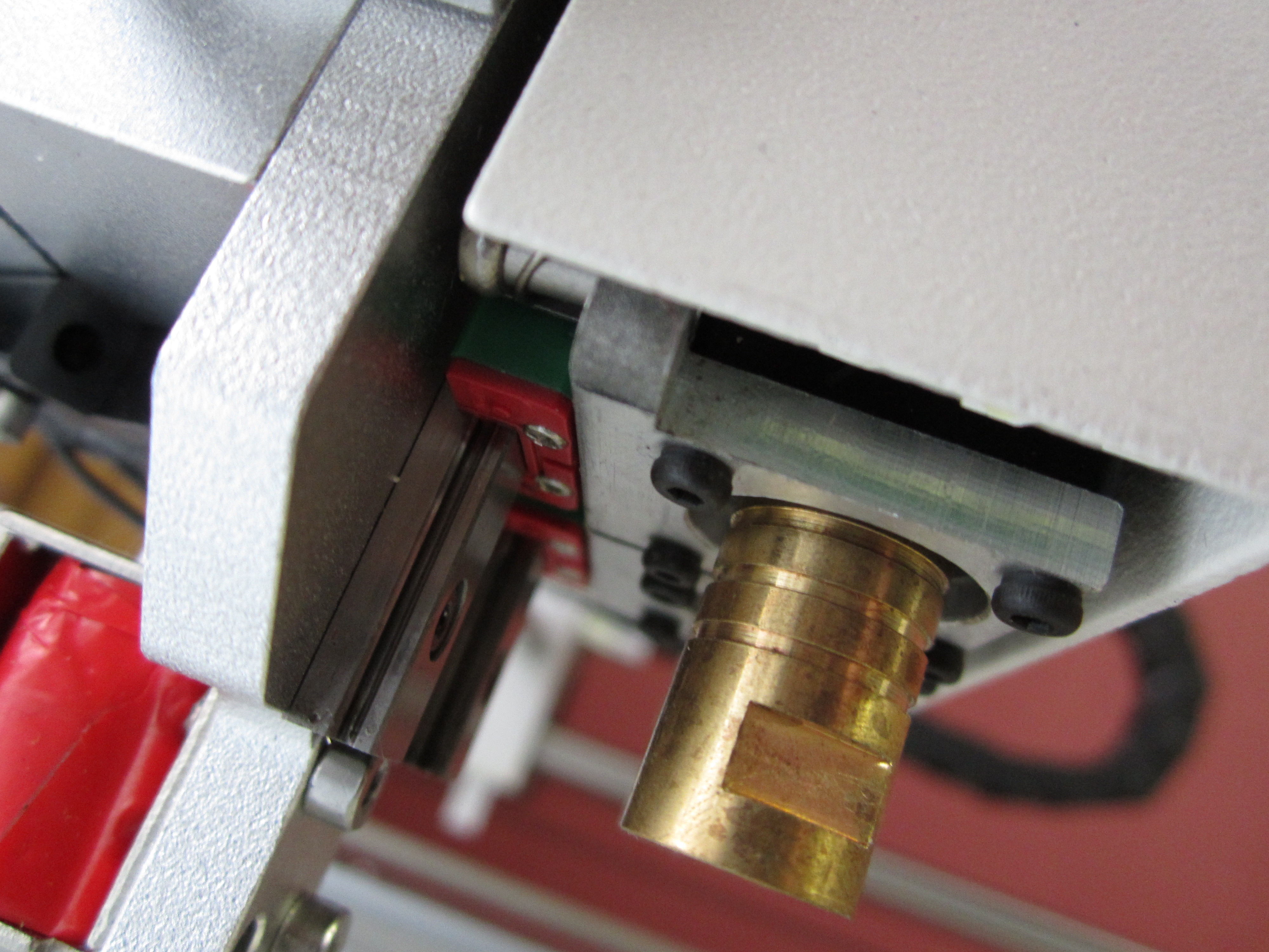

Rom327 писал(а):У меня к Вам вопрос: сменные насадки использовались готовые (заводские) или сами себе придумывали и вытачивали?
Насадки, это не секрет. Автомобильные запчасти. А именно - направляющая клапана ГБЦ. Они бывают разных размеров, но очень качественно сделаны. Дорабатываются на токарном станке.
Насадки расположены на своих местах, сзади примагничиваются магнитами (никакой магии). Головка подъезжает к насадке, входит в нее, магнитом фиксируется к головке установщика, далее вытаскивается из своего места. и тд.
Необходимо всегда находить тонкую грань между простотой и надежностью.

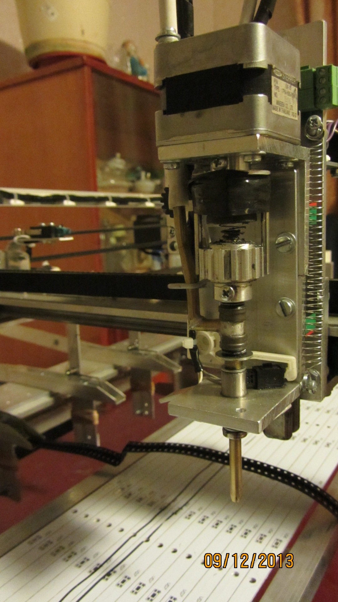

Спасибо!
Так в них же отверстие миллиметров 8 наверное... Можно фотографию? Я так понимаю, насадки меняются на более крупные при монтаже микросхем или других больших(тяжелых) компонентов. А если монтировать мелочь, скажем от 0603, и до какого размера будет работоспособна одна насадка. Я пока планирую автоматом монтировать только мелочевку - резисторы и конденсаторы, и по-этому может пока не стоит заморачиваться по поводу смены насадок? И еще вопрос: как Вы думаете, на аппарате ТМ220А установлены 2 присоски, как так китайцам удалось в такой малый объем их втиснуть? Работают независимо, поворачиваются...

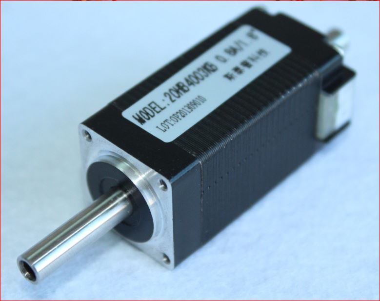

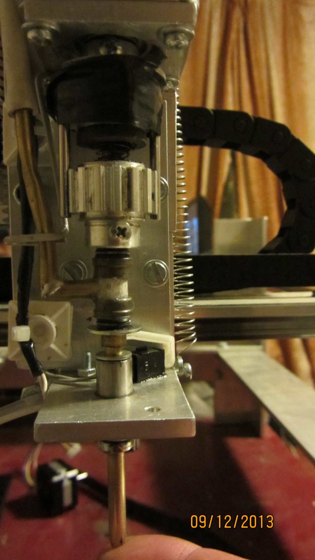

Rom327 писал(а):И еще вопрос: как Вы думаете, на аппарате ТМ220А установлены 2 присоски, как так китайцам удалось в такой малый объем их втиснуть? Работают независимо, поворачиваются..
Начните с одноголовочного. На Китайском стоят 2 поворотных шаговика. Опускаются, поднимаются одним двигателем - подобие коромысла. Конструкция простая, но есть недостатки - это, нет возможности поменять насадку автоматом.

Части узлов установщикаТМ220
И то, с чего я начинал.
Насадки от ТМ (3640 просмотров) <a class='original' href='./download/file.php?id=49466&sid=dcd8688a0a21daec8ed39773790de521&mode=view' target=_blank>Загрузить оригинал (2.58 МБ)</a>
Насадки от ТМ
Насадки от ТМ (3640 просмотров) <a class='original' href='./download/file.php?id=49467&sid=dcd8688a0a21daec8ed39773790de521&mode=view' target=_blank>Загрузить оригинал (2.32 МБ)</a>
Насадки от ТМ
Насадки от ТМ (3640 просмотров) <a class='original' href='./download/file.php?id=49468&sid=dcd8688a0a21daec8ed39773790de521&mode=view' target=_blank>Загрузить оригинал (2.35 МБ)</a>
Насадки от ТМ
2 головки ТМ (3640 просмотров) <a class='original' href='./download/file.php?id=49469&sid=dcd8688a0a21daec8ed39773790de521&mode=view' target=_blank>Загрузить оригинал (2.19 МБ)</a>
2 головки ТМ
Это то, с чего я начинал (3640 просмотров) <a class='original' href='./download/file.php?id=49471&sid=dcd8688a0a21daec8ed39773790de521&mode=view' target=_blank>Загрузить оригинал (443.82 КБ)</a>

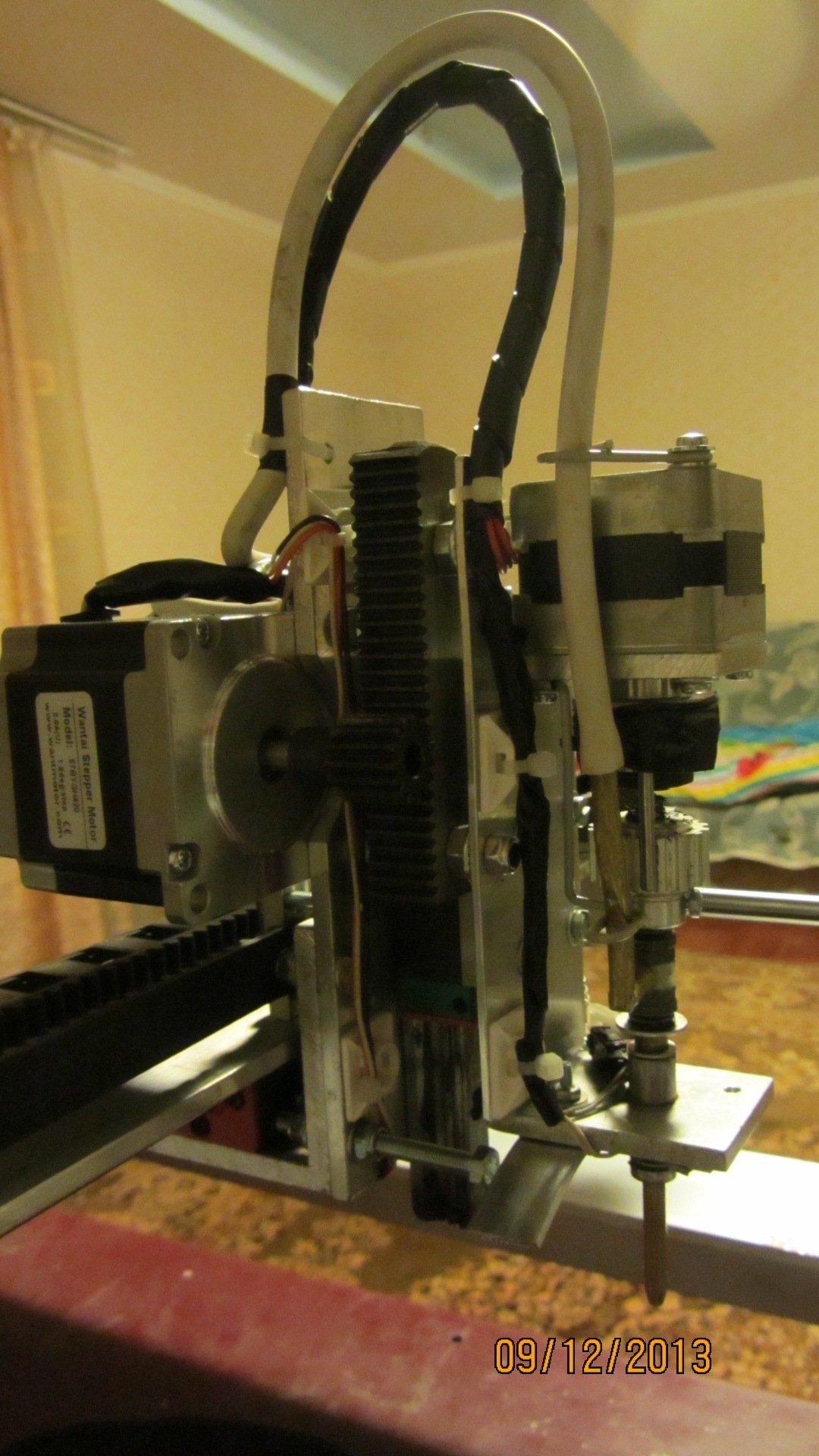

Спасибо! До чего то подобного я и дошел. Только мотор вращения компонента подобрал Nema8, он совсем маленький 20х20х42мм с пустотелым валом. Так что обходную трубку можно не делать. Что касается двигателя оси Z, планирую что то помельче чем у Вас, от 5" флопа например... А как у Вас выполнена реализация защиты по оси Z? Скажем что-то свалилось на плату, а шаговик опускает деталь? Пружина отработает, а станок остановится?
А нет ли фотки головы ТМ220 со снятой крышкой?
Nema8 (3627 просмотров) <a class='original' href='./download/file.php?id=49475&sid=dcd8688a0a21daec8ed39773790de521&mode=view' target=_blank>Загрузить оригинал (50.55 КБ)</a>

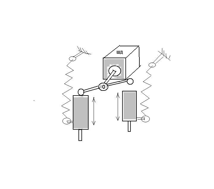

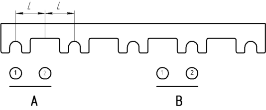

mart2525 писал(а):Опускаются, поднимаются одним двигателем - подобие коромысла. Конструкция простая, но есть недостатки - это, нет возможности поменять насадку автоматом.

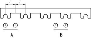

Почему нельзя поменять автоматом? IMHO, вполне возможно:
- пусть присоски на голове расположены на расстоянии L друг от друга
- в приемнике-держателе присосок места для присосок располагаются кратно 2L, кратно же 2L со сдвигом на L располагаются пустые места, в которых присоска не может быть зафиксирована или снята
Возможно, придется немного изменить конструкцию присоски и гнезда из-за относительно небольшого вертикального хода коромысла.
Некоторый недостаток: приемник-держатель присосок будет длинным. Но места на установщике ведь хватает? ;)
Например (приемник-держатель присосок расположен вдоль X ближе к дальней по Y стороны стола):
- в положении A снимается присоска 1
- в положении B снимается присоска 2
ex1.png (3562 просмотра) <a class='original' href='./download/file.php?id=49502&sid=dcd8688a0a21daec8ed39773790de521&mode=view' target=_blank>Загрузить оригинал (13.38 КБ)</a>
Последний раз редактировалось bolek4321 03 май 2015, 11:45, всего редактировалось 1 раз.

Вариант 2: два приемника-держателя присосок, размещенные у левого и правого краев установщика. Соответственно (см. рис. в пред. посте), "левые" присоски (1) меняются слева, а "правые" (2) - справа.

Там Коромысло, которое способно только толкать вниз. Тем самым оно способно только взять насадку, но установить обратно уже не сможет, так как головки все время подпружинены вверх.
Прежде чем что то писать, просьба проверять на практике. Слишком много теории. Теория возникает с головы. Но, если руки не щупали метал и не делали ничего, то теория нулевая. Это не камень в огород!
Просьба не обсуждать в пустую.
Головка ТМ.JPG (3540 просмотров) <a class='original' href='./download/file.php?id=49510&sid=dcd8688a0a21daec8ed39773790de521&mode=view' target=_blank>Загрузить оригинал (21.95 КБ)</a>
Спасибо mart2525!
Если возможно, уточните некоторые моменты конструкции:
-Какой марки (модели) установлен двигатель на китайце? Однозначно буду делать 1 голову, но интересно глянуть на конструкцию, прикинуть какой двигатель надо ставить на подъем.
-Чем Вас не устроил китаец, и что побудило Вас на создание своего варианта?
-Стоит ли изобретать защиту от "продавливания" компонента в плату? Ну например: случился программно-аппаратный глюк и шаговик давит компонент в плату и не останавливается, пружина свое отработала, что дальше? Вижу 3 варианта:
1 - Отключение самого двигателя по перегрузке (задается в драйвере резисторами),
2 - К уже установленной пружине добавить микровыключатель, который блокирует движение,
3 - Шаговый двигатель соединен с исполнительным устройством через фрикцион, по типу узла подмотки в магнитофонах и при повышенной нагрузке просто проскальзывает.
-Стоит ли заложить в конструкцию оси Z возможность работы как полноценная ось? Это позволит брать компоненты на разной высоте и устанавливать компоненты разной высоты, вплоть до трансформаторов.

mart2525
Сообщения: 122
Репутация: 186
Откуда: Казань
Rom327 писал(а):Шаговый двигатель соединен с исполнительным устройством через фрикцион
Зачем такой огород?
Все очень просто. Z хомится и наезжает чуть на датчик (При этом последний активируется), это у нас будет безопасная высота. Далее, программа отрабатывает все режимы (установка компонентов и другие действия связанные с осью Z) При этом, она постоянно поглядывает на ось Z (безопасную высоту). В случае отсутствие последней, блокирует весь установщик.
Свободный ход насадки должен быть, это обязательно. Или насадка имеет свободный ход в головке относительно оси Z. Или прямо в насадке игла имеет свободный ход.
По поводу высоты компонента - программа должна учитывать высоту компонента и давить Z с учетом этой высоты. При этом должен не много задействован свободный ход.
Какой марки шаговик не помню. На Z достаточно обычнного nema17.
В китайце не понравилось все. И чем больше скорость, тем хуже он ставит. Зачем тогда нужна такая скорость?
