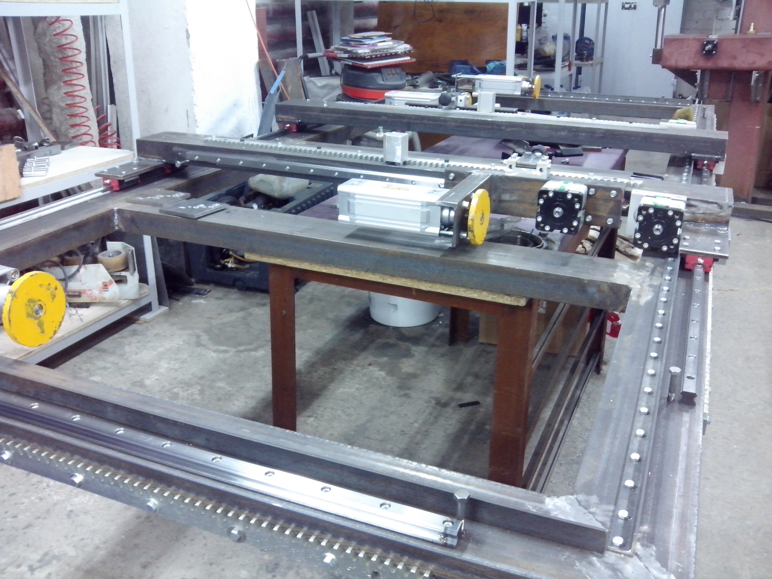

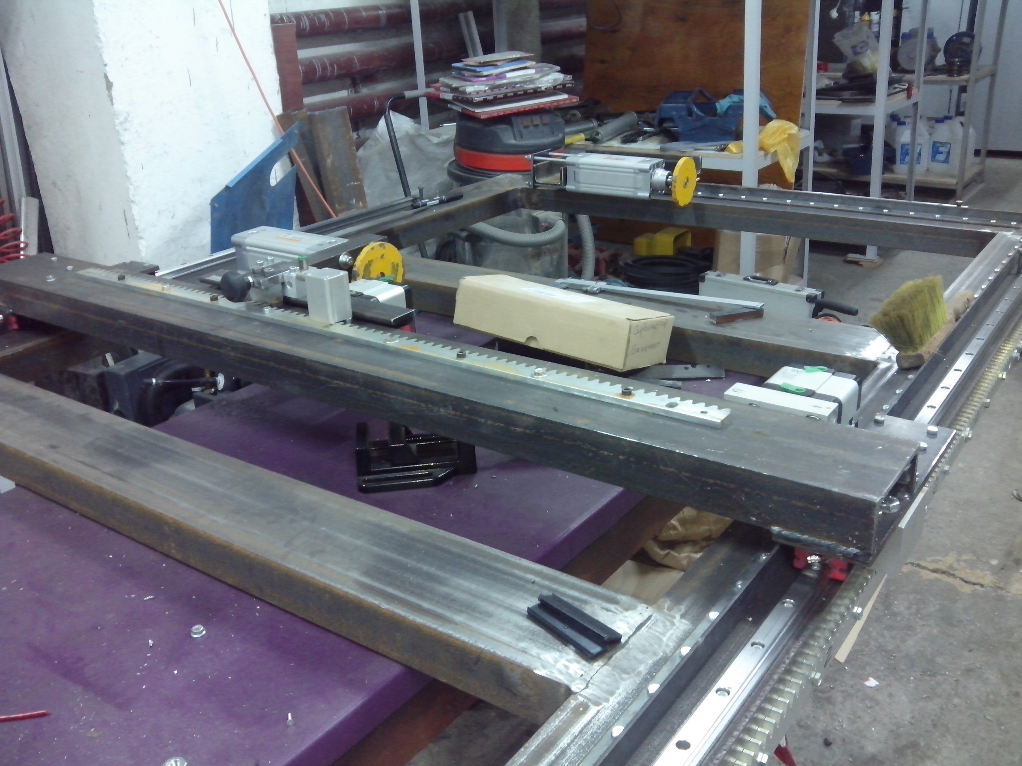

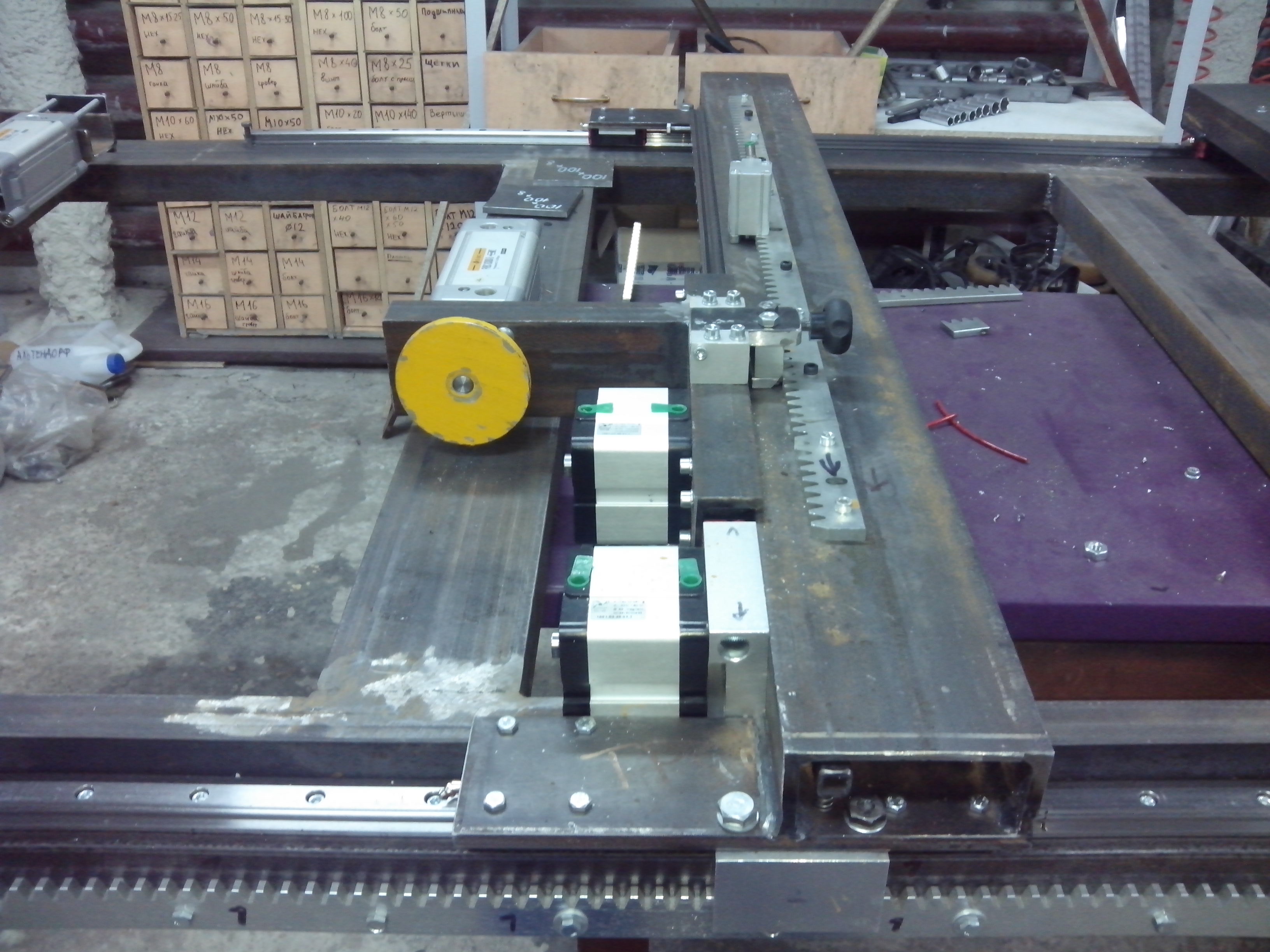

Еще один станочек моей разработки.
Пресс для сборки рамок с двумя рабочими местами и возможностью быстрой переналадки.
IMG_20141212_144015.jpg (5624 просмотра) <a class='original' href='./download/file.php?id=38076&mode=view' target=_blank>Загрузить оригинал (884.19 КБ)</a>
IMG_20141212_144025.jpg (5624 просмотра) <a class='original' href='./download/file.php?id=38077&mode=view' target=_blank>Загрузить оригинал (742.06 КБ)</a>
IMG_20141212_144037.jpg (5624 просмотра) <a class='original' href='./download/file.php?id=38078&mode=view' target=_blank>Загрузить оригинал (761.44 КБ)</a>

nERV писал(а):Пресс для сборки рамок с двумя рабочими местами и возможностью быстрой переналадки.
Прижим будет угловой? Делал такую штуку точнее две, пока объем деталей небольшой был справлялись сейчас итальянца купили полуЧПУшного.

Сообщение nERV »
Две стороны упираются в угол, на две стороны давит пневматика.
Это все для эксперимента, объем продукции пока околонулевой. Если пойдет, скорее всего купят что-то приличнее.

nERV писал(а):Две стороны упираются в угол, на две стороны давит пневматика.
Зависит какие требования к качеству соединения. Пробовал и прямое и угловое давление, угловое понравилось больше. Еще важно на чем углы запиливать будешь.

Сообщение nERV »
Будут разные заготовки, и с углами на сторонах 45град, и не торцованные, сторона к торцу. Углы пилить есть на чем. Собсно есть целый "рамочный" цех, этот станочек для выпуска экспериментальной продукции.

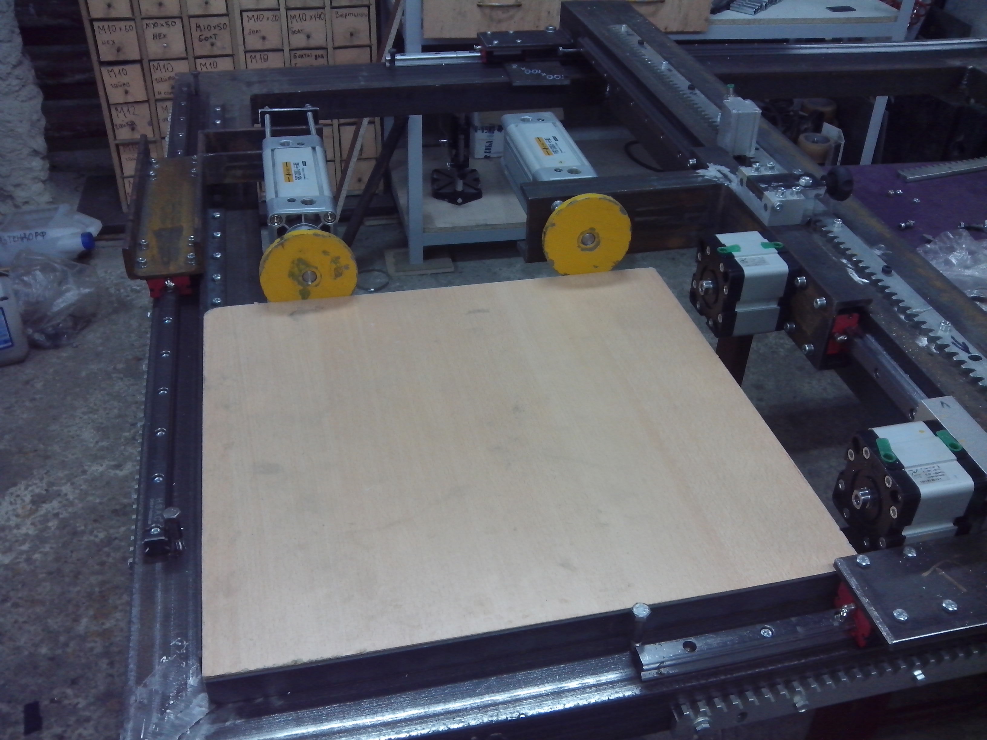

Близится момент запуска :)

nERV писал(а):Близится момент запуска :)
Пульпу-то выдумал уже, как и из чего? :think:

Сообщение nERV »
Есть ведро готовой, на эксперименты хватит.
