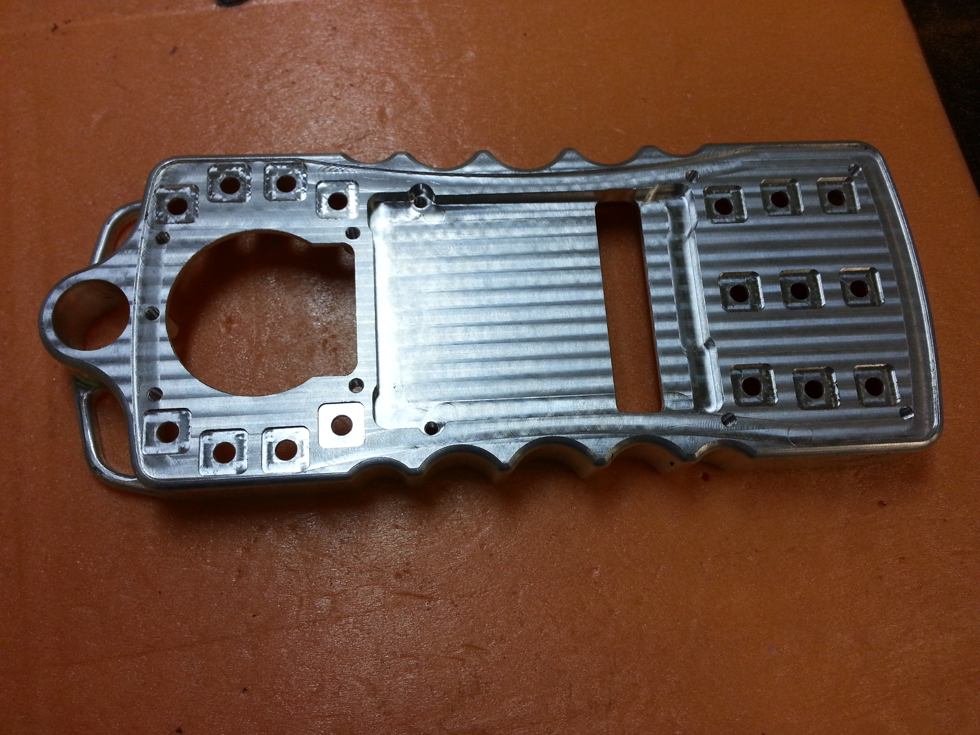

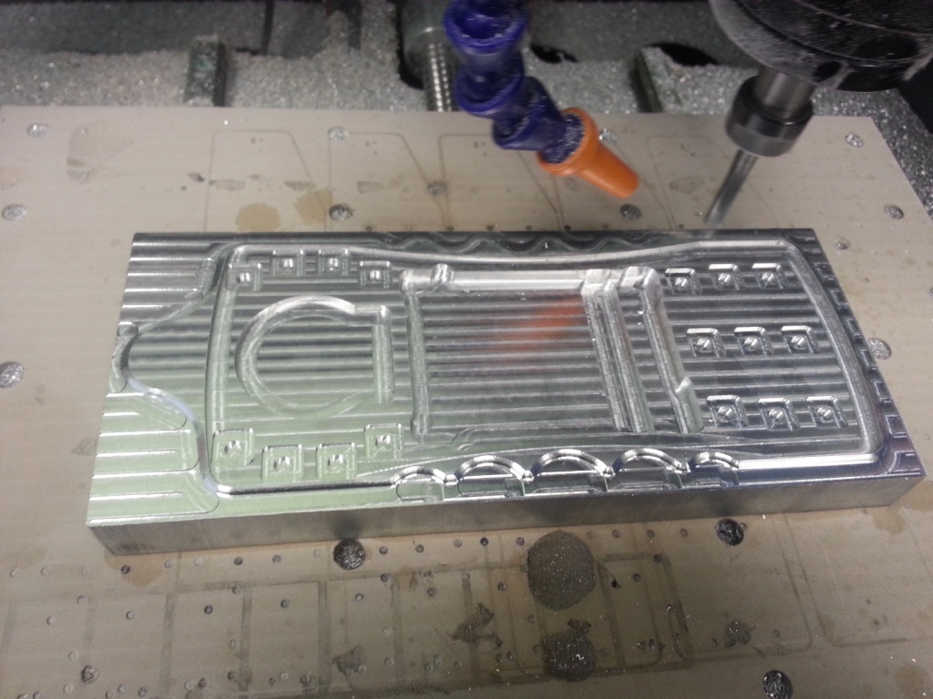

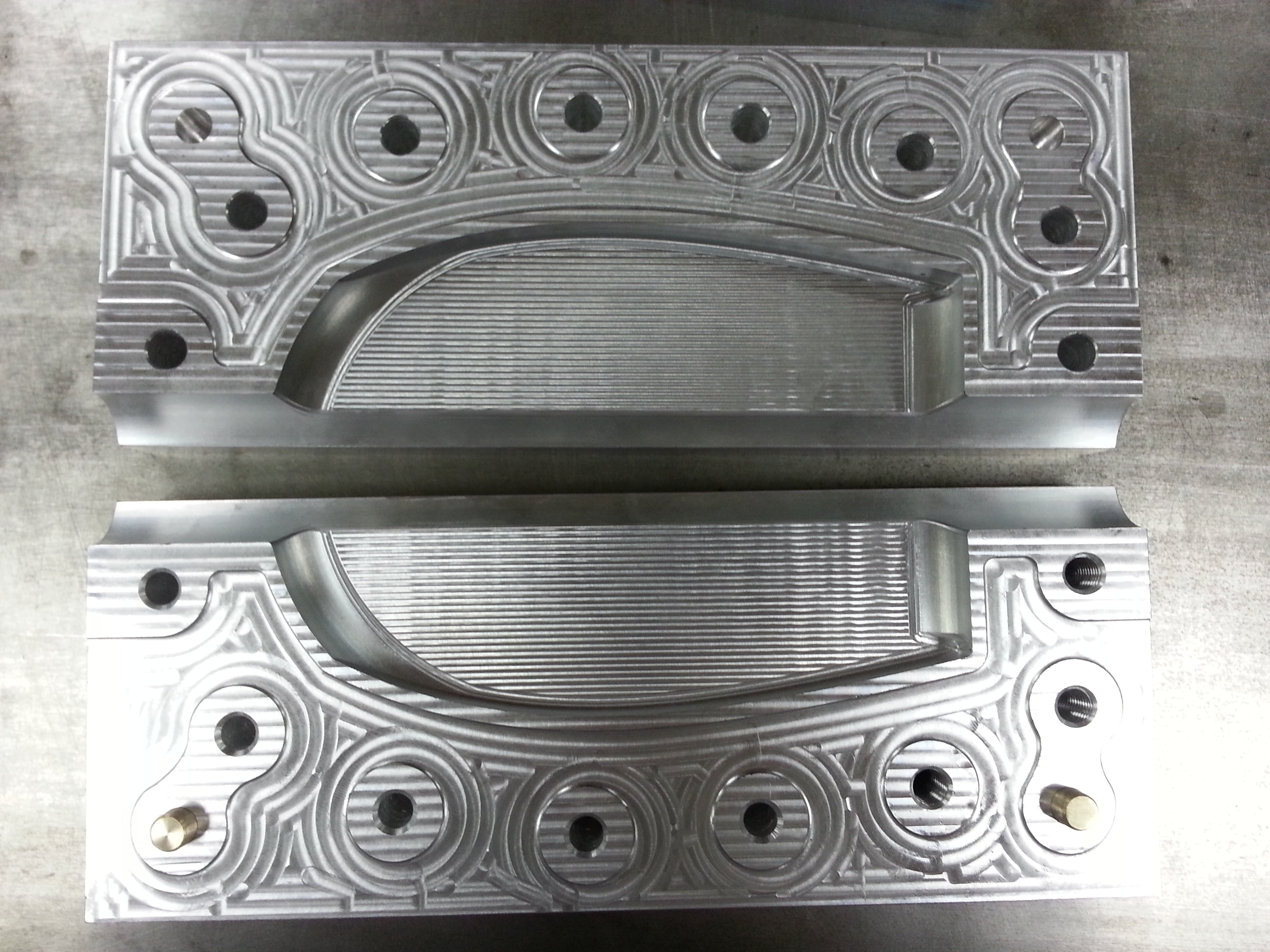

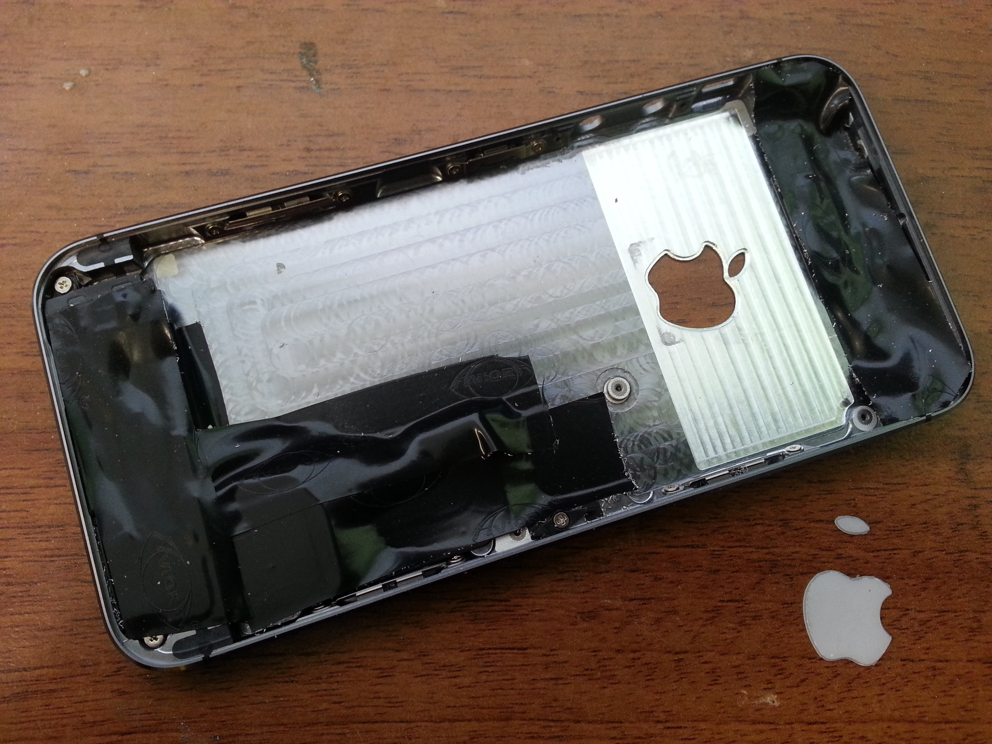

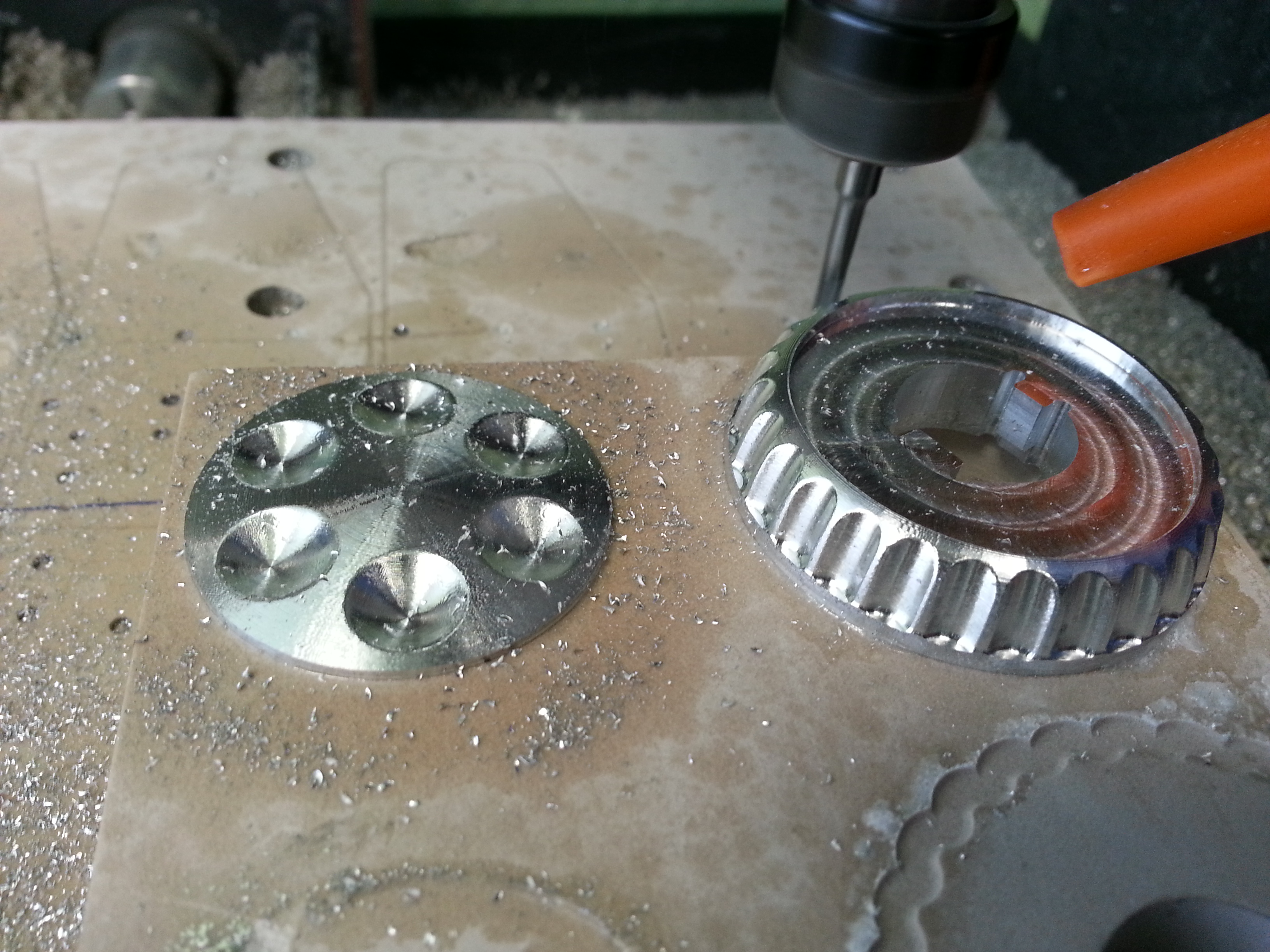

некотрые последние поделки на чпу

Хорошо поработал :good:
Чем полировал колесо на 4 фотке сверху?
Сообщения: 13713
Re: мои небольшие изделия
войлочным кругом а впуклости войлочной насадкой на бормашину предварительно пошлифовав абразивными резинками

Это будет пультик для станка?
Типо такого? http://cncpendant.ru/ru/shuttlerustm32.html
Сообщения: 13713
да именно под него корпус
Сообщения: 22776
Так это ты их выпускаешь? Или просто делаешь подобные?

нет я пульты не делаю я купил у изготовителя пульт без корпуса и делаю свой корпус. большинство мелких изделий в томчисле корпус пульта делаю на мелком станке роутер3020 доведенном до ума самостоятельно. ну и чтото на мультикаме.

Интересное расположение винта ШВП на портале роутер3020, как в работе такое расположение?
Сообщения: 34042
frezeryga, основная фреза рабочая какого диаметра? Сколько времени пульт фрезеровал?
