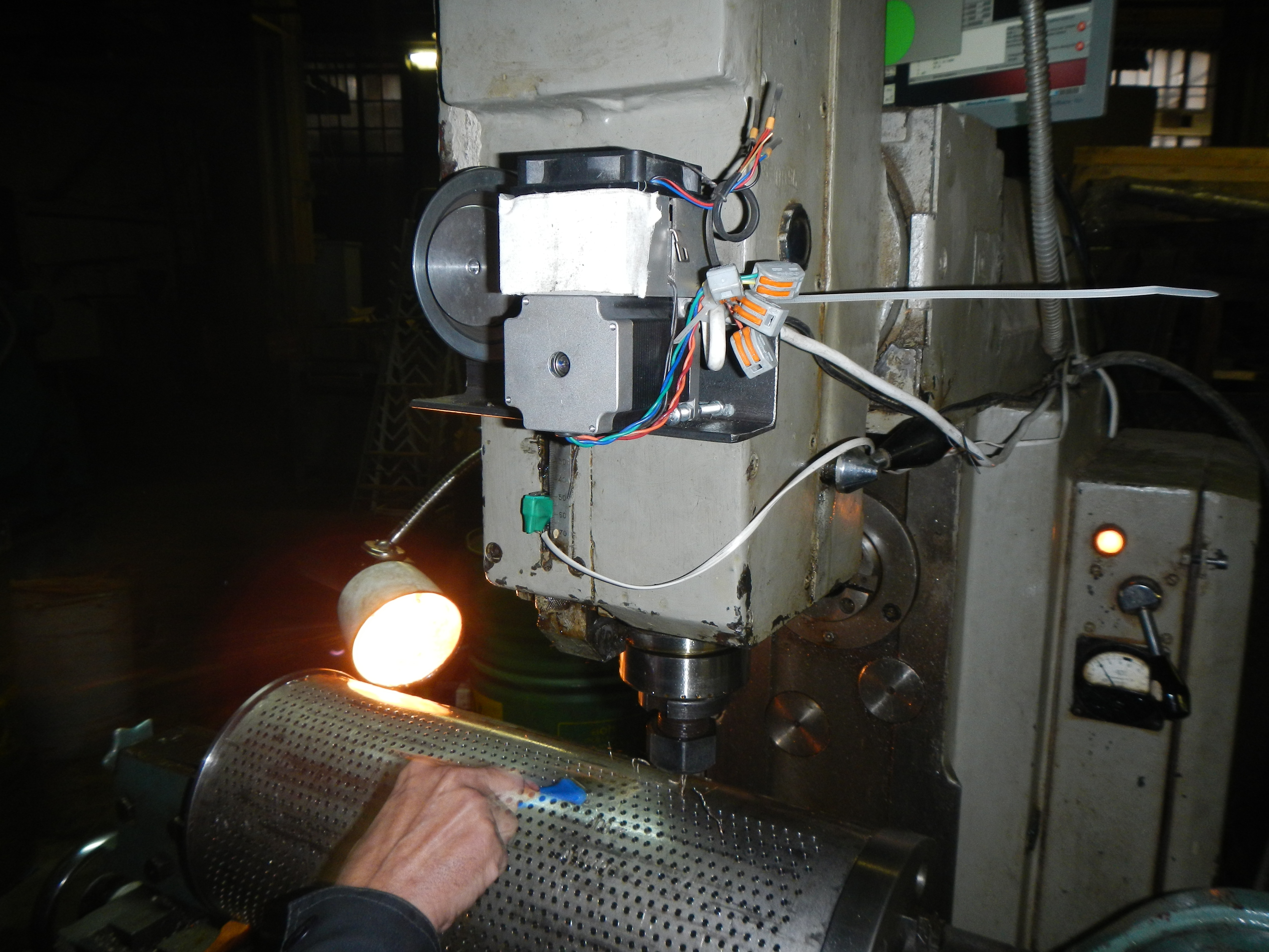

В общем пришел заказ сделать 100500 отверстий в трубе. Вручную фрезеровщик делает около 150 отверстий в день (это если хороший день). Попробовали делать подачу не пинолью станка, а столом на автоподаче, получилось на 30 отверстий больше. Но через день автоподача вылетела :). Да и кощунство это стол гонять ради 4 мм сверла.
В общем решили сделать "ЧПУ".
Сначала переставили трубу на маленький станок. И поставили шаговик на пиноль:

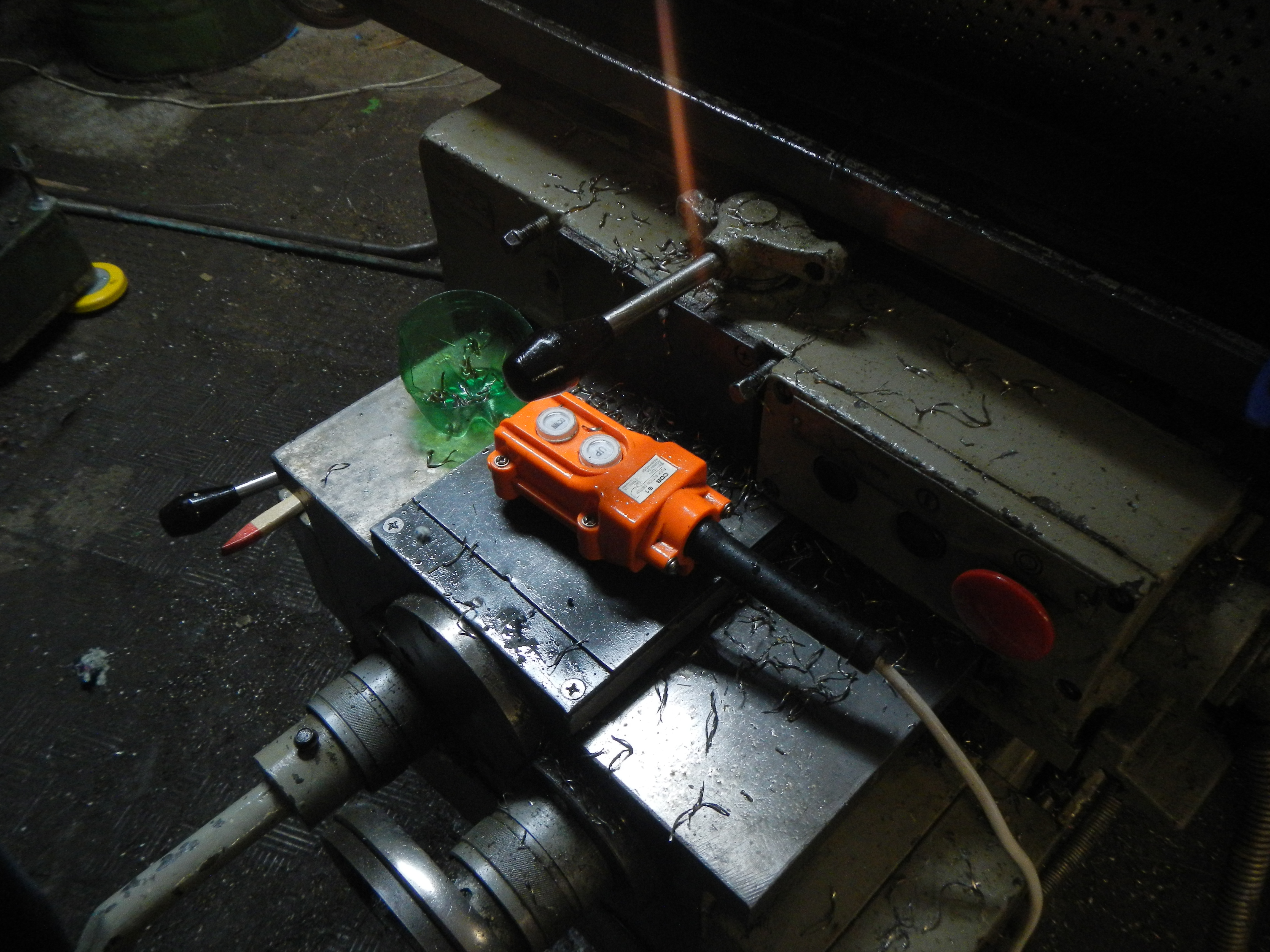

И поставили вот такой пультик, одна кнопка сверлить, вторая - отмена:
DSCN1347.JPG (6505 просмотров) <a class='original' href='./download/file.php?id=20518&mode=view' target=_blank>Загрузить оригинал (3.38 МБ)</a>

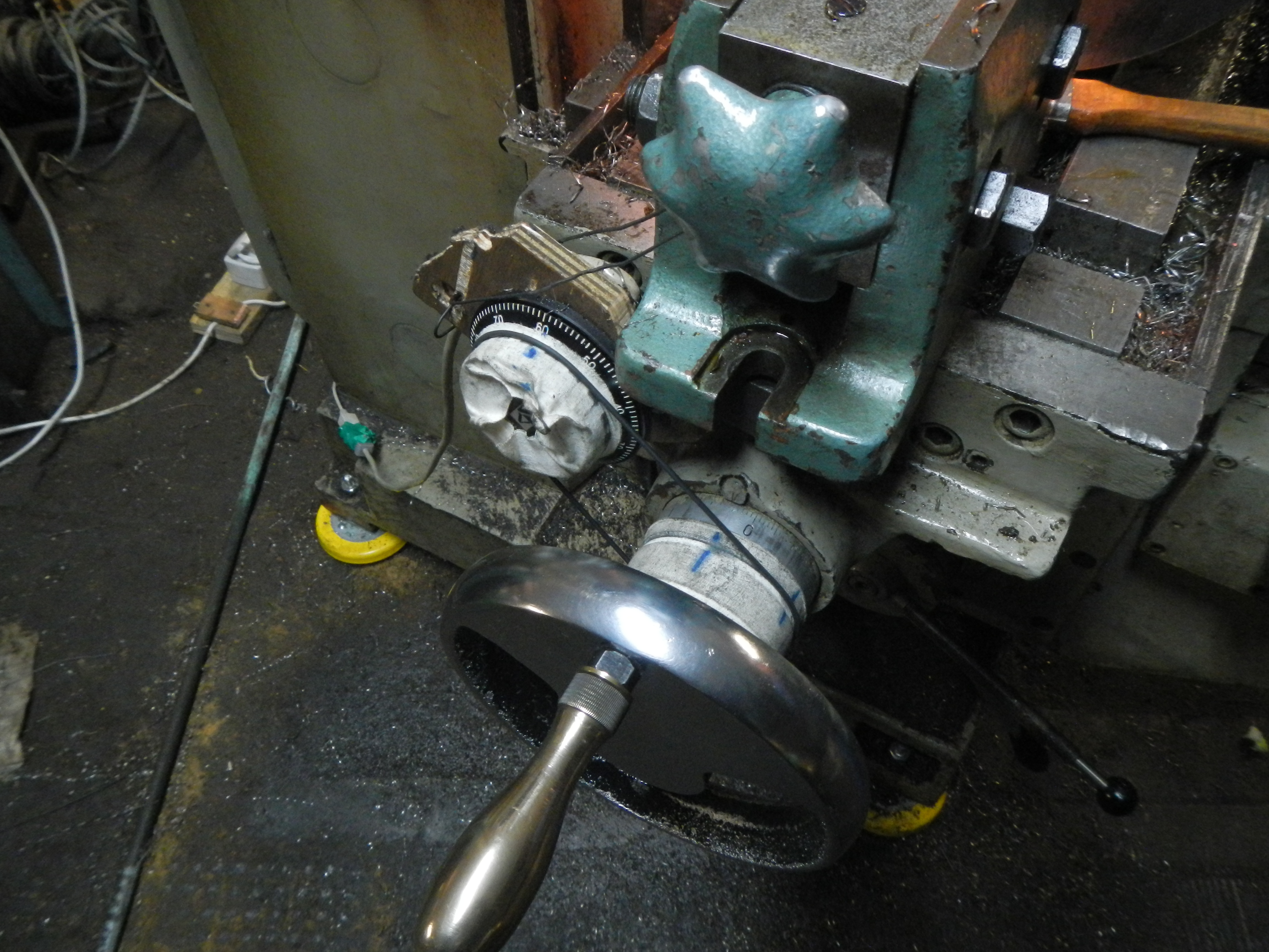

Энкодер, это штурвал, который прикручен на фанерку и к нему кинут ремень из какой-то прокладки :freak:. Сверху все обмотано лейкопластырем, для увеличения трения, ну куда без лейкопластыря :freak:!
DSCN1349.JPG (6505 просмотров) <a class='original' href='./download/file.php?id=20519&mode=view' target=_blank>Загрузить оригинал (3.29 МБ)</a>

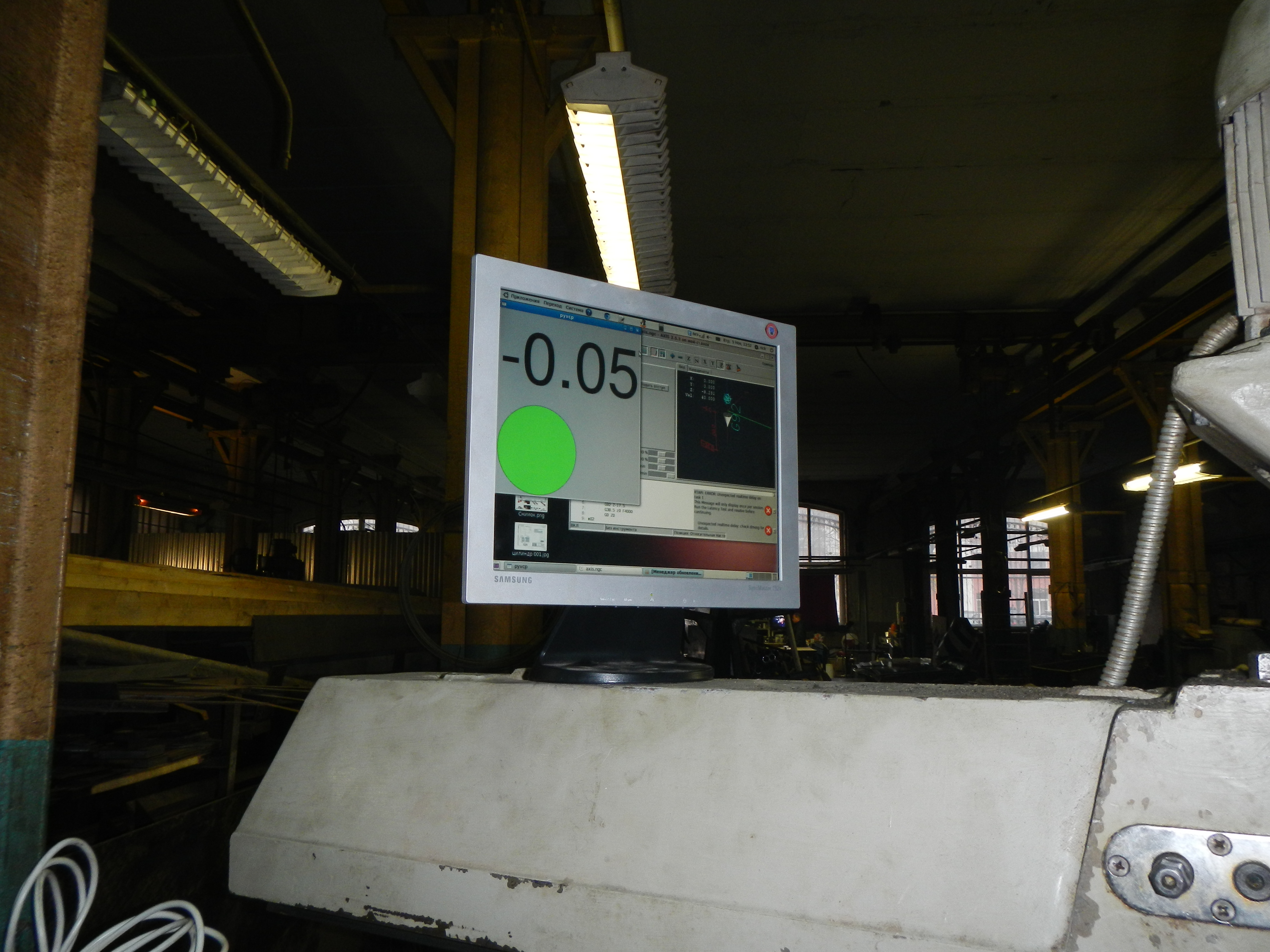

На экране linuxcnc с панелькой pyvcp, на ней отображается перемещение по модулю 9,5мм и зеленый светодиод, который сигнализирует, что можно сверлить (+-.2 мм)
DSCN1350.JPG (6505 просмотров) <a class='original' href='./download/file.php?id=20520&mode=view' target=_blank>Загрузить оригинал (3.08 МБ)</a>
УЦИ увеличила производительность еще на 40%!
Также потом на пиноль был добавлен концевик, т.к. шаговик упорно пропускал шаги, и теперь все сверление идет до концевика и потом поднимается на +17мм. Кстати, концевик работает не через G38.2, потому, что он как-то не так работал в mdi, а через halui.abort + timedelay на halui.mdi команду подъема наверх :freak:
Датчик добавил еще 10% производительности. Теперь время обработки уперлось во время сверления 1 отверстия - на сверление уходит около 1 минуты - сверло тонкое, а сверлить надо нержавейку 10мм.

Там просто некуда его прикрутить, так бы уже давно прикрутили. Энкодер и тот прикручен к отверстию на центре от делительной головки. И притянут всякими проволочками, чтобы не отгибался :freak:.
А с обратной стороны стола винт закрыт самой делительной головкой, вся эта конструкция на стол не влезла и центр с головкой свисают по бокам. Головка опирается на крышку винта со второй стороны стола.

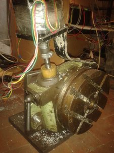

А я бы прикрутил ШД на поворотную ось (делительную головку) :)
А это моя "колхоз поворотная" без лейкопластыря :hehehe: но со скотчем для крапления ШД

solo писал(а):А я бы прикрутил ШД на поворотную ось (делительную головку)
У меня нет сильного движка, а УДГ вращается очень туго и такое ощущение, что кое-где подклинивает...
