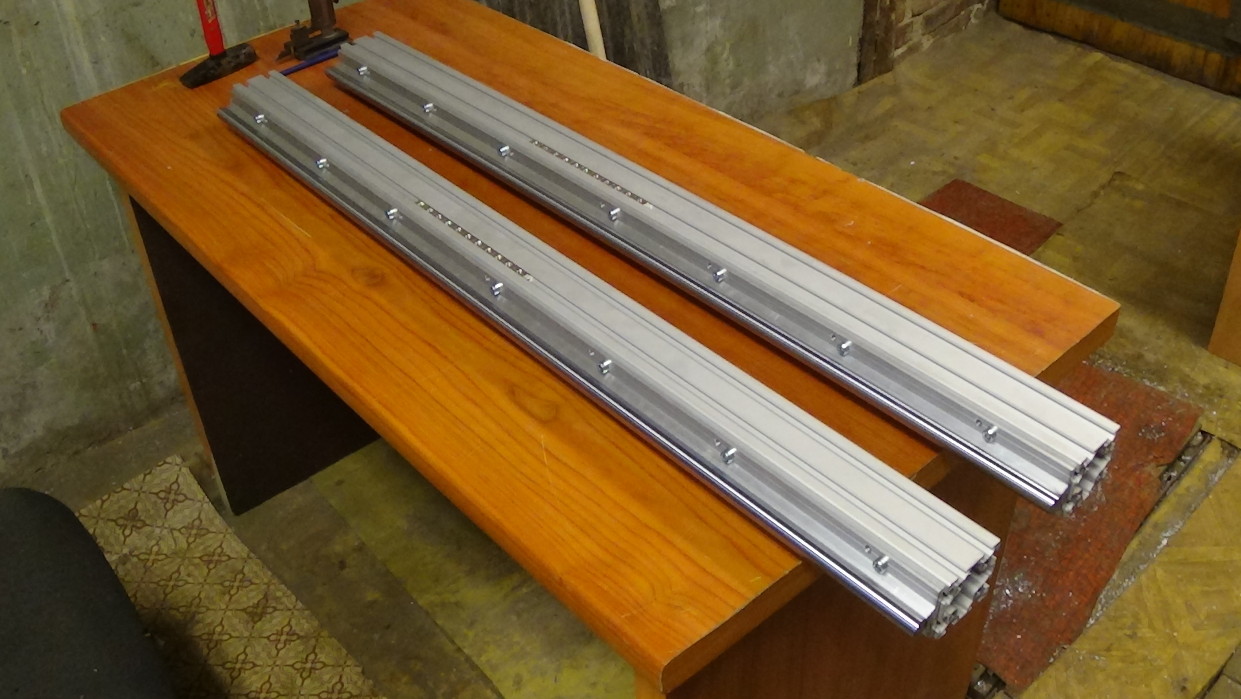

Для крепления рельс и рабочего стола к профилю 60*60 используются закладные гайки:

Сборка профиля с рельсами с помощью закладных гаек:
DSC00320.JPG (18305 просмотров) <a class='original' href='./download/file.php?id=77343&mode=view' target=_blank>Загрузить оригинал (1.87 МБ)</a>
