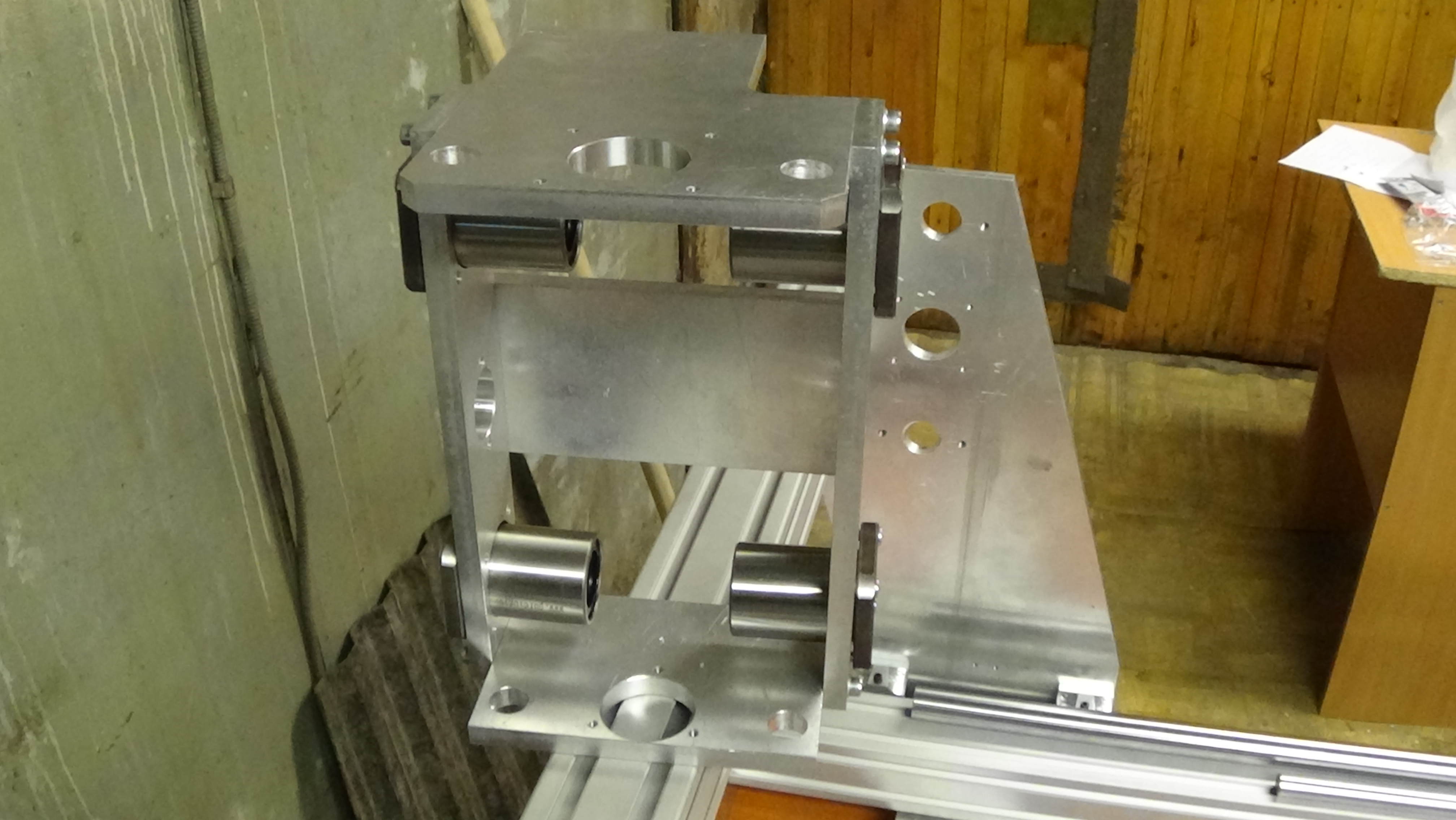

Собираем каретку оси Z
Винты подтягиваем слегка, выставляем совпадение базовых плоскостей между деталями. И убедившись в параллельности боковин затягиваем винты окончательно.
DSC00329.JPG (20331 просмотр) <a class='original' href='./download/file.php?id=77443&sid=f83125d140aacd58f8368cfc534213ee&mode=view' target=_blank>Загрузить оригинал (1.79 МБ)</a>
Устанавливаем блоки линейных подшипников, но винты их крепления окончательно не затягиваем
DSC00330.JPG (20331 просмотр) <a class='original' href='./download/file.php?id=77445&sid=f83125d140aacd58f8368cfc534213ee&mode=view' target=_blank>Загрузить оригинал (1.61 МБ)</a>
Устанавливаем каретку и валы ф25мм. Фланцы для крепления валов и винты крепления фланцев подтягиваем слегка. Убеждаемся что каретка ходит легко и после этого затягиваем винты
DSC00333.JPG (20331 просмотр) <a class='original' href='./download/file.php?id=77448&sid=f83125d140aacd58f8368cfc534213ee&mode=view' target=_blank>Загрузить оригинал (1.7 МБ)</a>
