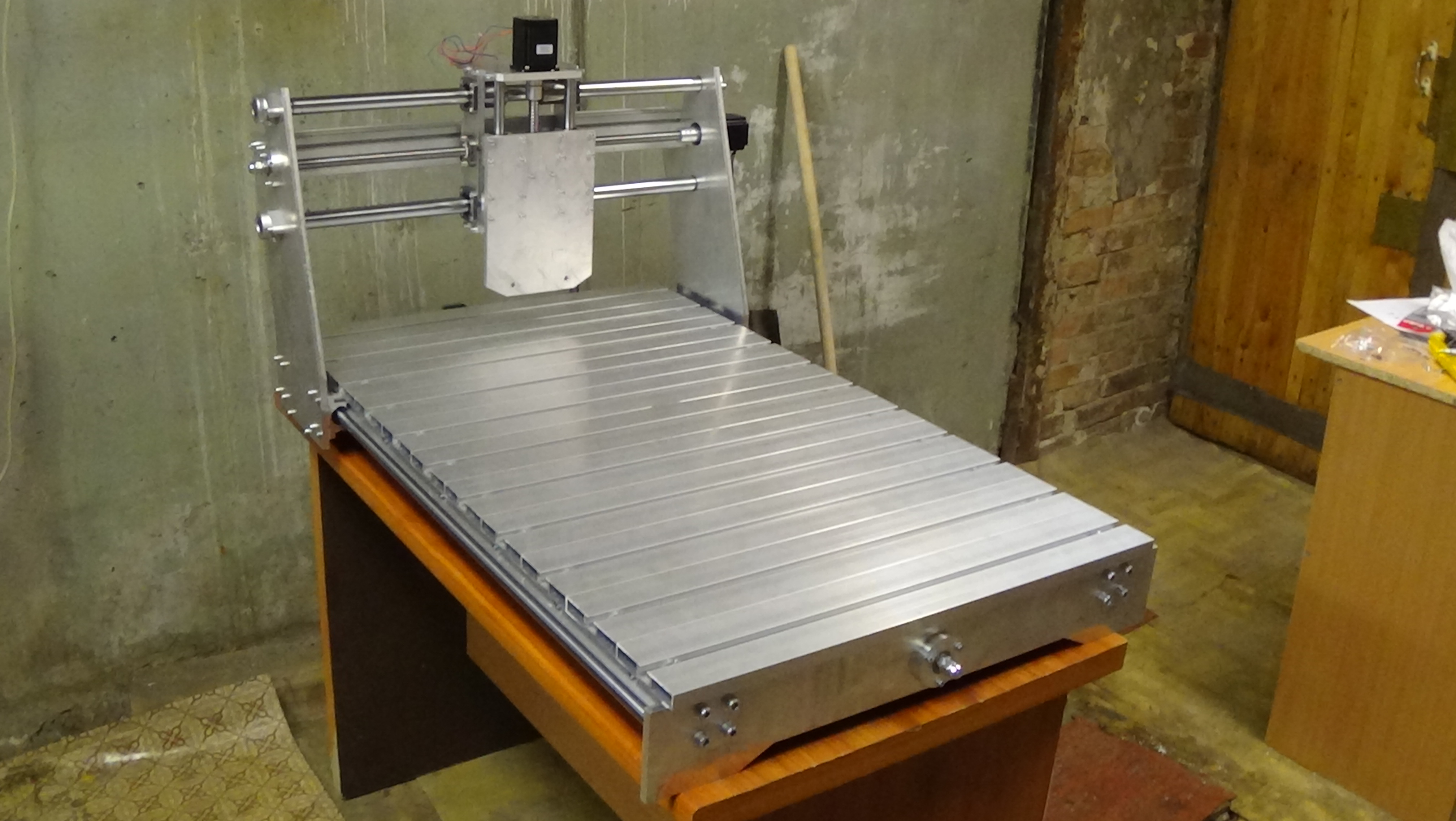

Пришла комплектуха на станок и началась сборка:
Стяжные винты затягиваются слегка, чтобы была возможность выставить необходимые размеры между деталями штангенциркулем. После выставления винты затягиваются окончательно.
Для крепления рельс и рабочего стола к профилю 60*60 используются закладные гайки:
DSC00322.JPG (20418 просмотров) <a class='original' href='./download/file.php?id=77341&sid=b28c161e9d6c8998bef77084545e982b&mode=view' target=_blank>Загрузить оригинал (1.38 МБ)</a>
Сборка портала:
DSC00317.JPG (20418 просмотров) <a class='original' href='./download/file.php?id=77342&sid=b28c161e9d6c8998bef77084545e982b&mode=view' target=_blank>Загрузить оригинал (1.66 МБ)</a>
Сборка профиля с рельсами с помощью закладных гаек:
DSC00320.JPG (20418 просмотров) <a class='original' href='./download/file.php?id=77343&sid=b28c161e9d6c8998bef77084545e982b&mode=view' target=_blank>Загрузить оригинал (1.87 МБ)</a>
Устанавливаем профиль с рельсами к порталу:
DSC00323.JPG (20418 просмотров) <a class='original' href='./download/file.php?id=77344&sid=b28c161e9d6c8998bef77084545e982b&mode=view' target=_blank>Загрузить оригинал (1.68 МБ)</a>
Прикручиваем к профилям переднюю и заднюю стойки:
Перемещаем портал от стойки к стойке, убеждаясь в лёгкости хода. И если портал ездит легко, затягиваем винты. Также контролируем совпадение плоскостей, которые будут соприкасаться с рабочим столом.
DSC00325.JPG (20418 просмотров) <a class='original' href='./download/file.php?id=77345&sid=b28c161e9d6c8998bef77084545e982b&mode=view' target=_blank>Загрузить оригинал (1.68 МБ)</a>

Собираем каретку оси Z
Винты подтягиваем слегка, выставляем совпадение базовых плоскостей между деталями. И убедившись в параллельности боковин затягиваем винты окончательно.
DSC00329.JPG (20338 просмотров) <a class='original' href='./download/file.php?id=77443&sid=b28c161e9d6c8998bef77084545e982b&mode=view' target=_blank>Загрузить оригинал (1.79 МБ)</a>
Устанавливаем блоки линейных подшипников, но винты их крепления окончательно не затягиваем
DSC00330.JPG (20338 просмотров) <a class='original' href='./download/file.php?id=77445&sid=b28c161e9d6c8998bef77084545e982b&mode=view' target=_blank>Загрузить оригинал (1.61 МБ)</a>
Устанавливаем каретку и валы ф25мм. Фланцы для крепления валов и винты крепления фланцев подтягиваем слегка. Убеждаемся что каретка ходит легко и после этого затягиваем винты
DSC00333.JPG (20338 просмотров) <a class='original' href='./download/file.php?id=77448&sid=b28c161e9d6c8998bef77084545e982b&mode=view' target=_blank>Загрузить оригинал (1.7 МБ)</a>

Ставим на станок ШВП. Катаем подвижные части от конца до конца и убеждаемся что ШВП вращаются без заеданий, при необходимости корректируем положение подшипниковых опор ШВП и шаговых двигателей
DSC00334.JPG (20203 просмотра) <a class='original' href='./download/file.php?id=77787&sid=b28c161e9d6c8998bef77084545e982b&mode=view' target=_blank>Загрузить оригинал (1.76 МБ)</a>
Для крепления профиля рабочего стола к профилю 6060 используем закладные гайки из 7го сообщения.
DSC00337.JPG (20203 просмотра) <a class='original' href='./download/file.php?id=77790&sid=b28c161e9d6c8998bef77084545e982b&mode=view' target=_blank>Загрузить оригинал (1.66 МБ)</a>

Ставим шпиндель и укладываем провода в кабель каналы
DSC00339.JPG (20060 просмотров) <a class='original' href='./download/file.php?id=78012&sid=b28c161e9d6c8998bef77084545e982b&mode=view' target=_blank>Загрузить оригинал (1.66 МБ)</a>
DSC00340.JPG (20060 просмотров) <a class='original' href='./download/file.php?id=78013&sid=b28c161e9d6c8998bef77084545e982b&mode=view' target=_blank>Загрузить оригинал (1.65 МБ)</a>

Спрятал электронику в шкаф
DSC00342.JPG (19932 просмотра) <a class='original' href='./download/file.php?id=78905&sid=b28c161e9d6c8998bef77084545e982b&mode=view' target=_blank>Загрузить оригинал (1.52 МБ)</a>
Станок готов
DSC00348.JPG (19932 просмотра) <a class='original' href='./download/file.php?id=78906&sid=b28c161e9d6c8998bef77084545e982b&mode=view' target=_blank>Загрузить оригинал (1.72 МБ)</a>
Видео фрезеровки дерева к сожалению не будет, так как станок уже едет в другой город.
