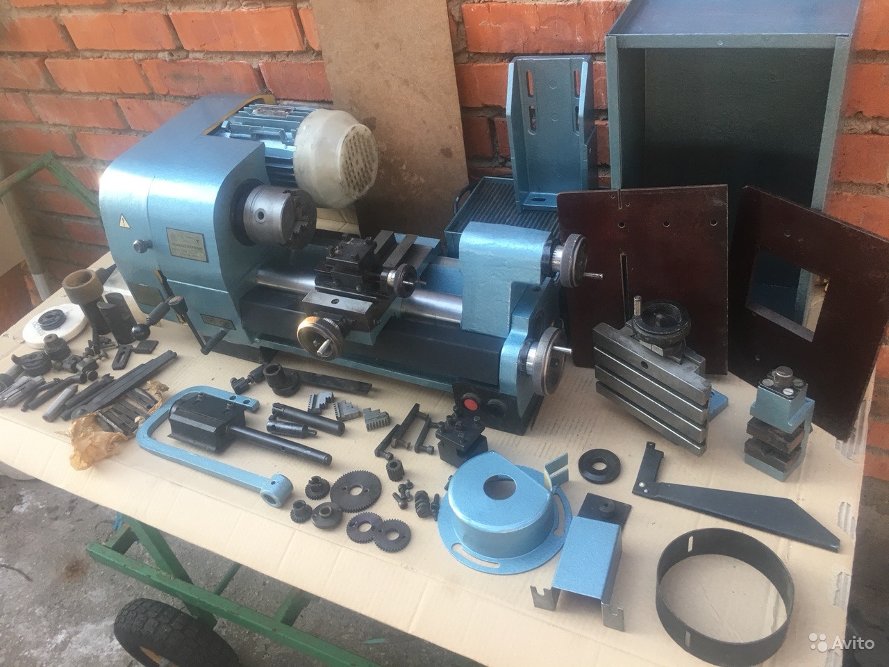

В связи с печальными обстоятельствами - умер владелец, супруга распродает - появилась возможность приобрести ряд станков и инструментов. Хозяин, по всей видимости, был мужик рукастый.
Что-то понятно, а что-то хотелось бы хотя бы узнать, как называется и сколько может стоить. Вдова, понятное дело, мало что знает.
Токарный станочек. А что внизу - еще один? (6108 просмотров) <a class='original' href='./download/file.php?id=141462&mode=view' target=_blank>Загрузить оригинал (2.11 МБ)</a>

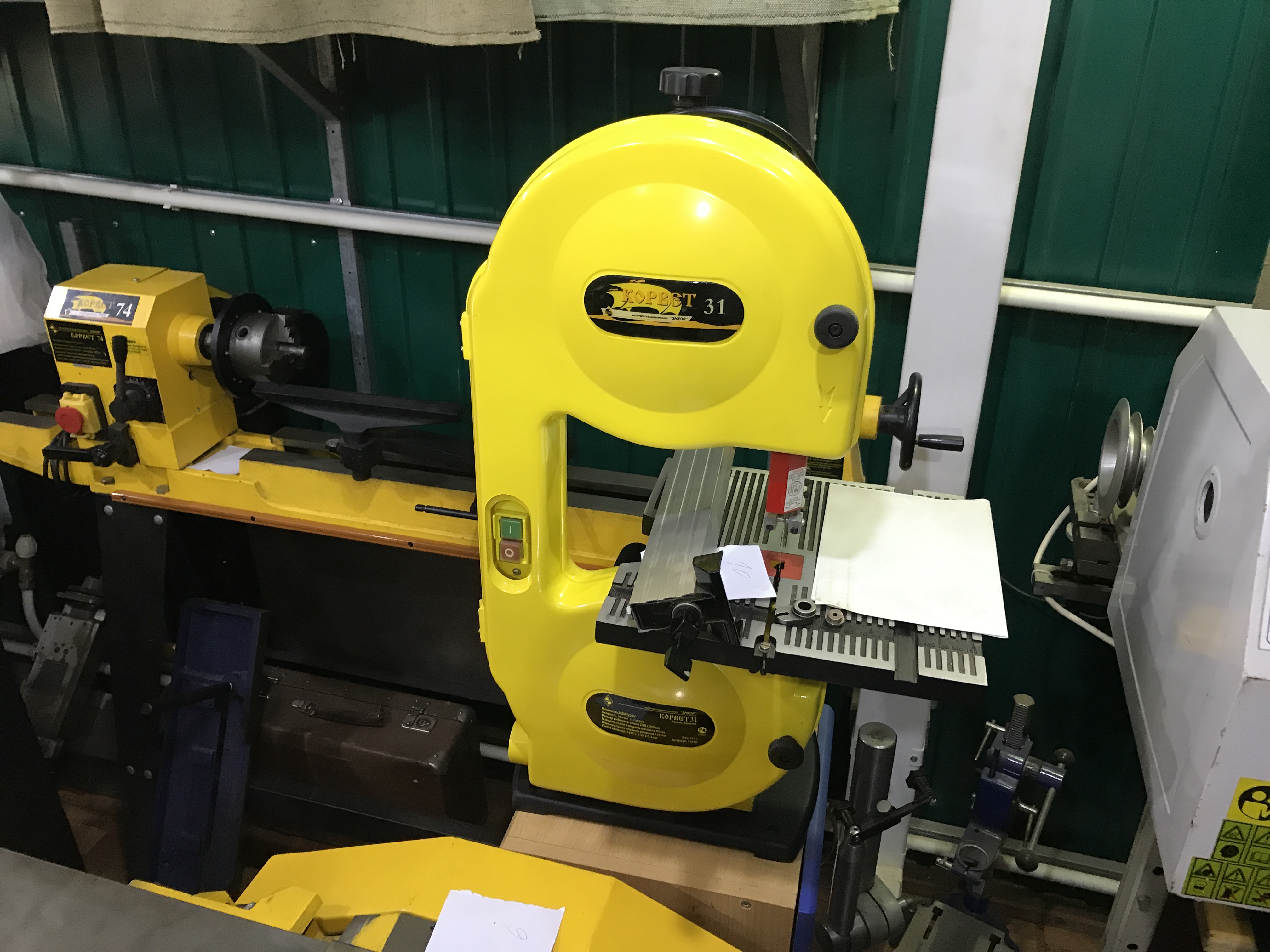

Пила ленточная и токарник по дереву (6108 просмотров) <a class='original' href='./download/file.php?id=141463&mode=view' target=_blank>Загрузить оригинал (2.03 МБ)</a>

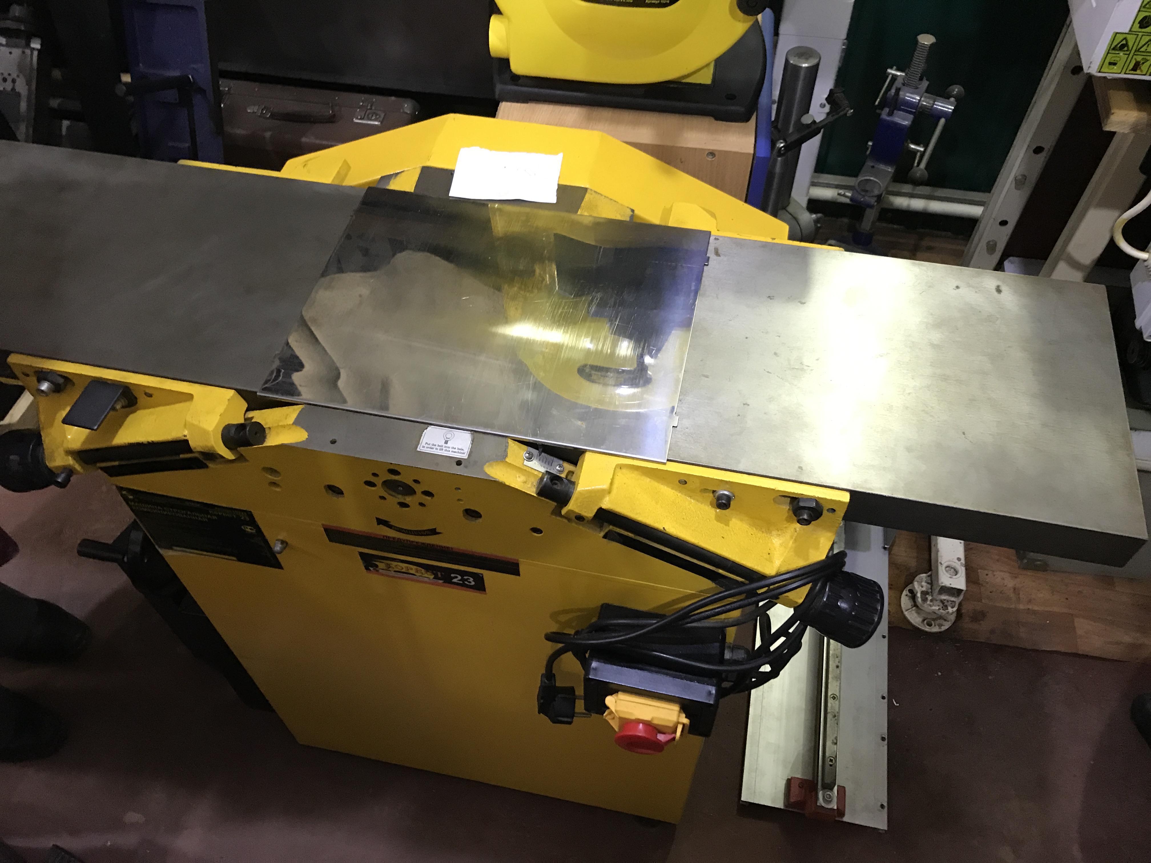

Фуганок (6108 просмотров) <a class='original' href='./download/file.php?id=141464&mode=view' target=_blank>Загрузить оригинал (2 МБ)</a>
Фуганок

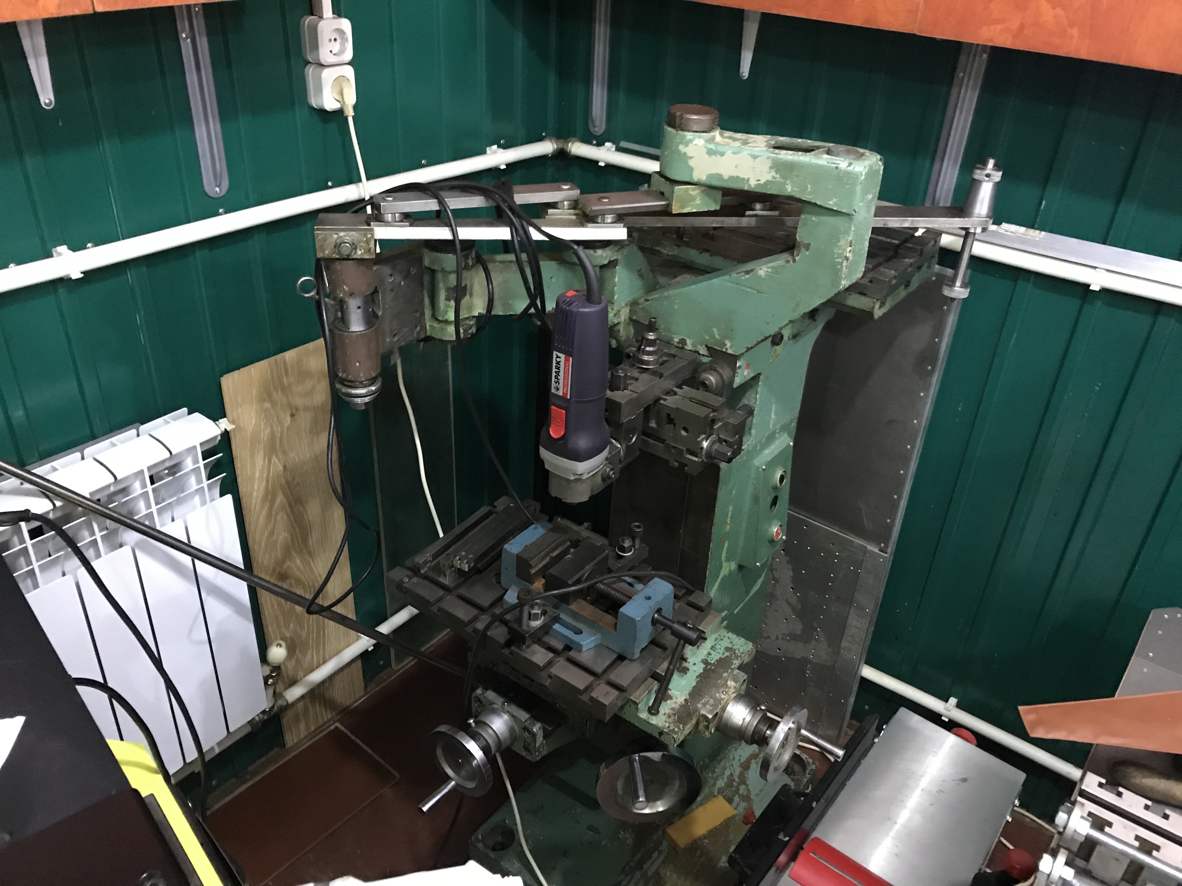

Какой-то фрезер. Что вверху - копировальный пантограф? (6108 просмотров) <a class='original' href='./download/file.php?id=141465&mode=view' target=_blank>Загрузить оригинал (2.1 МБ)</a>

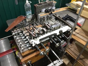

Вообще не представляю, что это. Какой-то конструктор. Универсальный набор фиксирующих приспособлений? (6108 просмотров) <a class='original' href='./download/file.php?id=141466&mode=view' target=_blank>Загрузить оригинал (2.32 МБ)</a>

дык а что опознать то ? на фотках со станками все видно - модели читаются. на мой взгляд тыщ 50-60 за оба в зависимости от комплектации... Ленточка - в районе 5-6 тр.. фуганок - примерно так же. Пантограф львовский - хз нужен ли.. больше 15 нет смысла. на крайне фотке - набор УСП с винтами, прихватами и прочими шелобушками. десятку можно смело отдать.

Сергей Саныч писал(а):Токарный станочек. А что внизу - еще один?
Да, похоже какой-то "советского производства".
Сергей Саныч писал(а):Что вверху - копировальный пантограф?
Да.
Сергей Саныч писал(а):Универсальный набор фиксирующих приспособлений?
Да, УСП и кучка прижимов, возможно самодельных.

Hanter писал(а):на крайне фотке - набор УСП с винтами, прихватами и прочими шелобушками.
Вот это и хотелось, в основном, узнать. Про УСП я совершенно не в курсе. Был :)

Под большим токарным стоит либо ТВ-16, либо МН-80. Если белая краска родная, то Мн-80.
