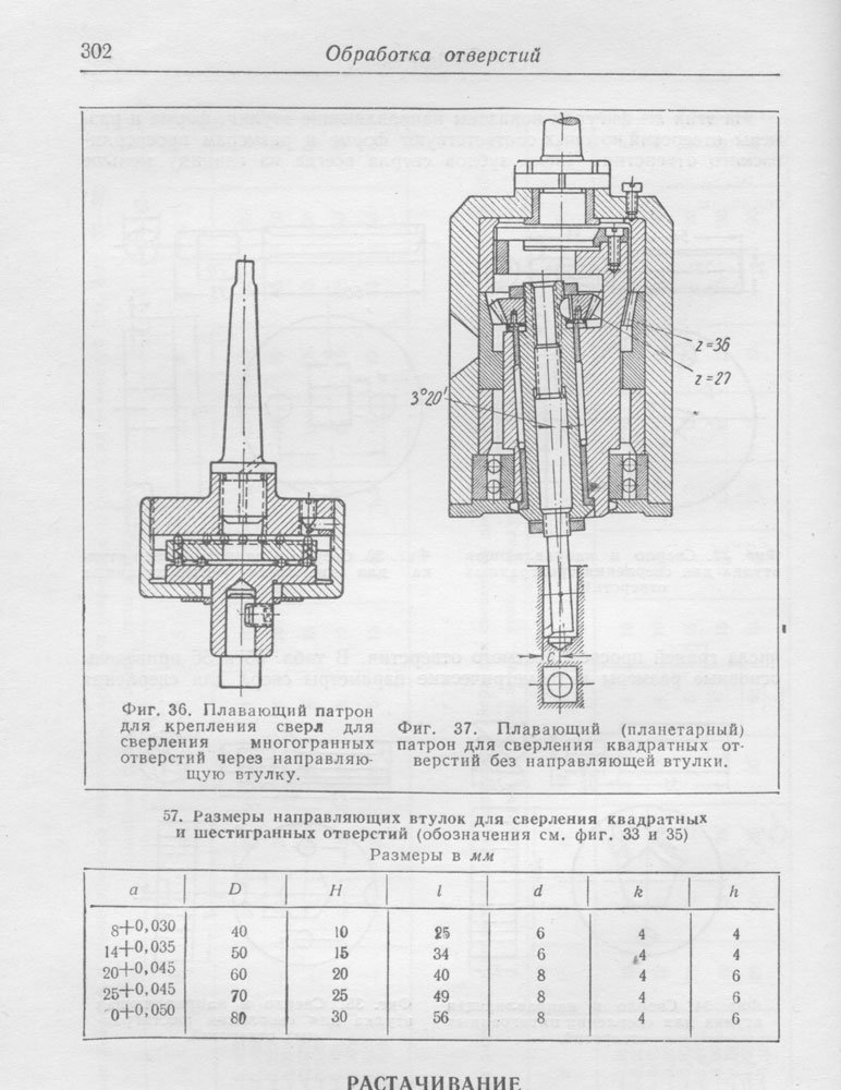

Чертежи так понимаю времен СССР (стырил где то на просторах инета)

aftaev, на чертежах совсем другой инструмент, с другим принципом работы.

mhael писал(а):aftaev, на чертежам совсем другой инструмент, с другим принципом работы.
Это для развития :)
