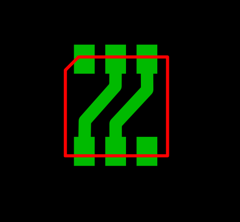

MrByte писал(а):Доброго дня, есть тут люди, у которых реально получается паять светодиоды 5050 на гравированную станком плату, без вырезания лишней меди? Просто брал станок в основном для этих целей, и уже почти разочаровался, зазоры между контактами очень маленькие, паяльную пасту дозировать сложно, часто получаются коротыши прямо под самим светодиодом, поделитесь опытом)
если вы хотите удалять только там медь, где вам требуется, тогда можете попробовать сделать как в этом примере: https://www.youtube.com/watch?v=sTR9QSDk418
тут в самой программе-разводчике печтаных плат (diptrace) настраивается ширина отступов и места, где необходимо удалить медь, а в ArtCam подготавливается только сама программа, таким методом гравер будет ходить только там, где нужно вам и уберет именно то, что вы укажете в DipTrace
пример для 2 сторонней платы, если у вас только одна сторона, тогда отверстия для сверловки следует экспортировать сразу в верхний слой, а не для нижнего как в примере

exe писал(а): если вы хотите удалять только там медь, где вам требуется, тогда можете попробовать сделать как в этом примере:
для односторонней:
Большое спасибо! А в SL6 этого реализовать не получится?

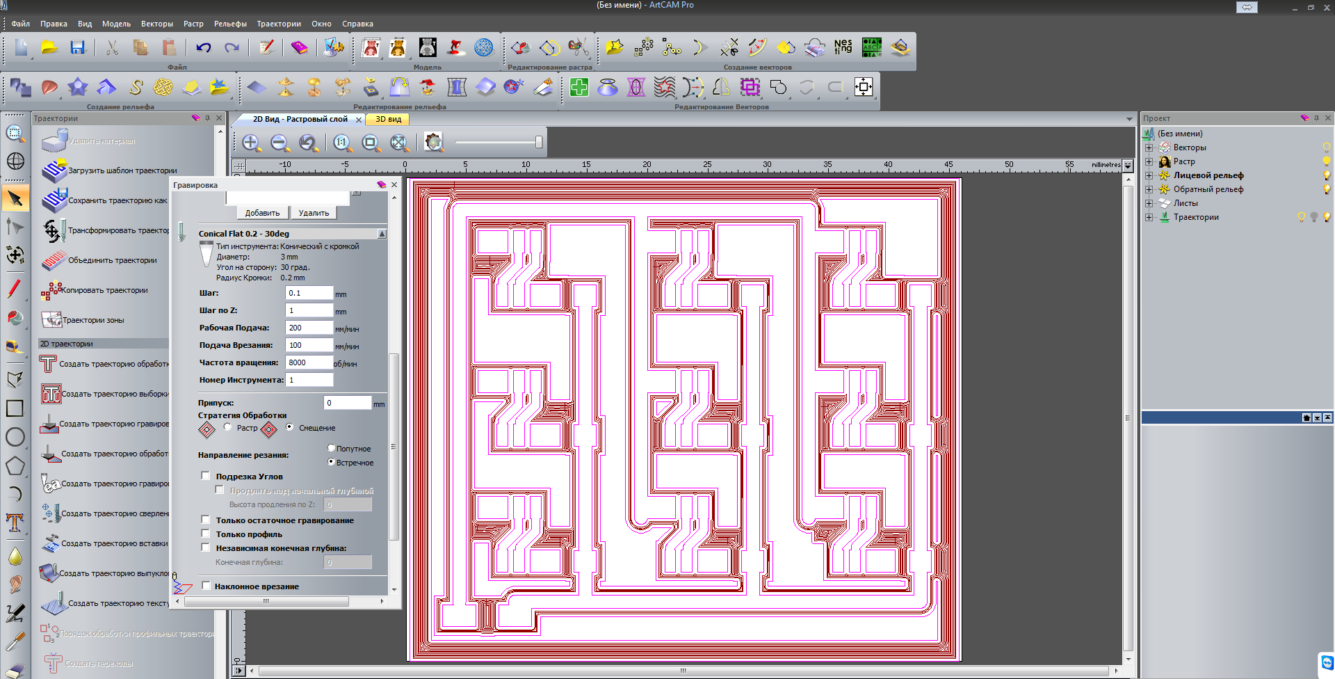

Что со мной не так?)))

MrByte писал(а):Что со мной не так?)))
расстояние между дорожками,там где не прорезает гравер какое? такое происходит, когда указанный размер пятки гравера больше, чем расстояние между дорожками
между контактами 0.5мм, гравер как заявляют друзья китайцы - 0.2, угол 30 градусов

у вас параметрах гравера указан радиус кромки 0.2мм - это 0.4мм гравер(диаметр пятки), вам надо указать радиус кромки 0.1мм для 0.2мм гравера, + вы поставили заглубление в районе 0.1мм верно? вот гравер и не "пролезает"

exe писал(а):у вас параметрах гравера указан радиус кромки 0.2мм - это 0.4мм гравер(диаметр пятки), вам надо указать радиус кромки 0.1мм для 0.2мм гравера, + вы поставили заглубление в районе 0.1мм верно? вот гравер и не "пролезает"
Всё именно так, теперь получилось :good:
