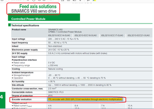

mycnc писал(а):Первая картинка - оригинал,
вторая получена по методу, аналогичному "электронной редукции" 1:10.
Если вас устраивает результат - пользуйтесь.
Оригинал выглядит отлично и читабельно. Увеличь мегапикселей картинки в 10 раз и покажи разницу. Кроме как увеличения размера картинки, глазом разницу не увидать. Так будет и с электронной редукцией/без электронной редукции разница на хобячных дешевых комплектующих
mycnc, а есть результат в виде не глупых картинок, а виде реальных выточенных деталюшек? И тесты сравнений вот это с такой редукцией, а это без редукции.
Сименс выпускает сервы с энкодерами 2500 и народ точит на них замечтательные прессформы ;)

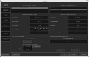

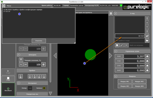

Удалось подключиться к контроллеру, но конечно были нюансы.....
Попытка выполнить простой G-код (метка 1):
2018-06-13_171343.png (2894 просмотра) <a class='original' href='./download/file.php?id=141132&mode=view' target=_blank>Загрузить оригинал (54.5 КБ)</a>
Приводит к неизвестной ошибке (метка 2), посмотрел все файлы в каталоге с программой, файлы логов не нашел....
Попробовал посмотреть в панели управления компьютером, где располагаются журналы событий Windows, там тоже пусто.....

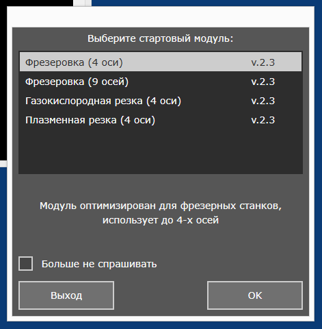

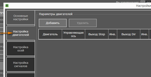

В итоге оказалось: при запуске программы появляется окно о выборе типа станка:
но при этом в настройках программы:
2018-06-13_172044.png (2894 просмотра) <a class='original' href='./download/file.php?id=141135&mode=view' target=_blank>Загрузить оригинал (13.47 КБ)</a>
как оказалось вообще нет никаких двигателей, после добавления например оси X, G-код для оси X начал выполняться.
Вот тут желательно как-то сообщить что ошибка по причине такой-то.... и что оси такие-то недоступны.....

Насчет обновления прошивки и адресов. Если правильно помню, в инструкции написано, что обновление не более 2-х минут. Если дольше, значит что-то пошло не так, как правило это происходит если файрвол или антивир блокирует трафик.
Адрес 169.x.x.x выставляется специально - это AutoIP. Чтобы независимо от конфигурации сетевой карты контроллер обнаружился и прошился. Сама прошивка выполняется по Broadcast, отсюда и возможные проблемы с брендмауэром. А плюсом этих ньюансов является то, что контроллер видится и прошивается независимо от конфигурации сети. Но работать все равно не будет, пока IP-адрес контроллера не выставите в ту же подсеть, что и ПК.

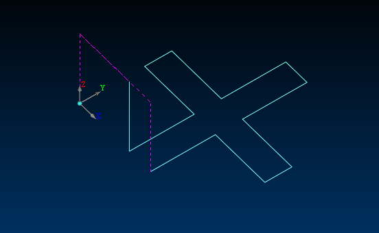

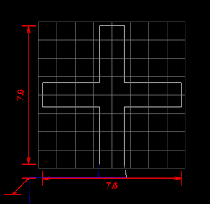

Re: Вышла бета PureMotion
Вот к стати тоже странность:
Имеется траектория текстового символа "+"
G0 M3 X0 Y0 Z4
G0 X3.12 Y0 Z4
G1 F100 Z0
X3.12 Y0
X3.12 Y3.14
X0 Y3.14
X0 Y4.45
X3.12 Y4.45
X3.12 Y7.57
X4.45 Y7.57
X4.45 Y4.45
X7.56 Y4.45
X7.56 Y3.14
X4.45 Y3.14
X4.45 Y0
G0 Z4
G0 M5 X0 Y0 Z4
Во всех программах что я использую, нормально открывается, а тут сразу вот так получается:
2018-06-13_182109.png (2866 просмотров) <a class='original' href='./download/file.php?id=141137&mode=view' target=_blank>Загрузить оригинал (56.56 КБ)</a>
Попробовал в настройках поставить точное соответствие, не помогло....
по идее я ожидал вот такой результат:
В итоге оказалось что в реальности движение выполняется правильно, просто визуальная часть показывает что-то непонятное ;-)

Возможно, Вы экспериментировали с настройками сглаживания. Дело в том, что настройки сглаживания, которые Вы здесь привели, применяются только при переинициализации движка, т.е. при старте системы. Это влияет на строку инициализации, не более. Самый правильный вариант - указывать сглаживание непосредственно в УП, а не полагаться на параметры по умолчанию. Попробуйте поставить G61 прямо в УП, либо перезапустить сервер PureMotion.
Plus.png (2858 просмотров) <a class='original' href='./download/file.php?id=141139&mode=view' target=_blank>Загрузить оригинал (12.9 КБ)</a>
