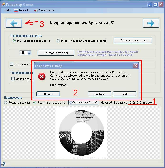

selenur писал(а):...Кому интересно, могут попробовать утилиту, вот сама программа...
При загрузке большого изображения постоянно выскакивающий транспорант "Out of memory", не дает вернуться на шаг назад, для загрузки меньшей картинки. Приходится перезапускать прогу.
P.S. при загрузке изображения размером 800х600, тоже "Out of memory"
out of memory.jpg (2613 просмотров) <a class='original' href='./download/file.php?id=84245&mode=view' target=_blank>Загрузить оригинал (89.72 КБ)</a>
Последний раз редактировалось xvovanx 08 июл 2016, 13:13, всего редактировалось 1 раз.
Re: Управление контроллером MK1 и MK2 (planet-cnc)
А подскажи размер изображения?
Попробую у себя воспроизвести :-)

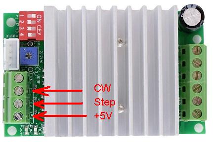

Подскажите пожалуйста по MK1, у него общий плюс на выходе на драйвер мотора? Я если подключаю минус на enable драйвера то контроллер уходит в защиту (или виснет, не знаю, лампочка мигать перестает и не реагирует), не соображу что не так :(

selenur писал(а):А подскажи размер изображения?...Вот думаю, может новую тему сделать для данной программы?
Да уже и с небольшой пробовал 500х500, все равно транспорант.

Ytm писал(а):Подскажите пожалуйста по MK1, у него общий плюс на выходе на драйвер мотора? Я если подключаю минус на enable драйвера то контроллер уходит в защиту (или виснет, не знаю, лампочка мигать перестает и не реагирует), не соображу что не так :(
Я от МК1 к драйверу подключаю только 3 провода: +5, шаги и направление. Корпус не нужен

Спасибо. Тоесть получается моторы все время в удержании это нормально?
Сообщения: 3310
Ytm писал(а):Спасибо. Тоесть получается моторы все время в удержании это нормально?
При работе - да. А то ось Z уедет вниз без удержания. Можно выход реле Nr.3 (E-stop) задействовать на Enable драйвера, если хочется. Но я не делал - у меня шпиндель тянет вниз и можно заломать фрезу.
P.S. включил 4-ым переключателем драйвера 50% ток удержания, чтоб мотор не грелся сильно.

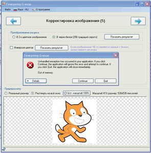

xvovanx писал(а): Да уже и с небольшой пробовал 500х500, все равно транспорант.
А у тебя в компьютере какой объем оперативной памяти?
Я сейчас на своем проверил рисунок, 2000х3000 пикселей, программа съела 500 Мб памяти.....
Надо будет подумать как отладить такую проблему........

selenur писал(а):...А у тебя в компьютере какой объем оперативной памяти?
Да вроде на рабочем компе с памятью порядок. Попробую вечером дома на другом.

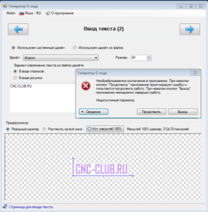

selenur писал(а):Кому интересно, могут попробовать утилиту
При выборе этого шрифта, программа падает. Вообще, довольно много шрифтов на которых падает. Крутил колёсиком мыши.
Если грузить картинку, дальше этого окна не идёт.

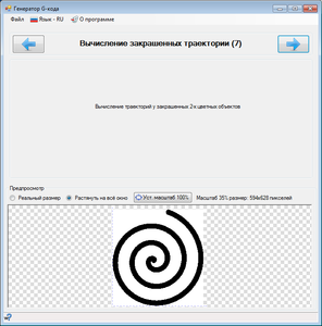

По первому рисунку, можешь нажать кнопку "сведения" в окне ошибки?
По второму рисунку, логика пока не реализована, я тут: http://selenur.ru/?page_id=400
писал:
На текущий момент реализовано получение G-кода, на данной странице (№5) при условии что указано что рисунок 2-х цветный, и будет выполнено получение контуров с преобразованием в список отрезков.
в результате чего переход с пятой на седьмую страницу выполняется, но дальше не реализован пока код.
Сегодня запишу видео, того что уже реализовано.
Подробная информация об использовании оперативной
(JIT) отладки вместо данного диалогового
окна содержится в конце этого сообщения.
************** Текст исключения **************
System.ArgumentException: Недопустимый параметр.
в System.Drawing.Drawing2D.GraphicsPath.AddString(String s, FontFamily family, Int32 style, Single emSize, PointF origin, StringFormat format)
в ToolsGenGkode.pages.page02_SelectFont.GetVectorFromText(String text, String fontName, Single fontSize, String extFileFont)
в ToolsGenGkode.pages.page02_SelectFont.UserActions()
в ToolsGenGkode.pages.page02_SelectFont.comboBoxFont_SelectedIndexChanged(Object sender, EventArgs e)
в System.Windows.Forms.ComboBox.OnSelectedIndexChanged(EventArgs e)
в System.Windows.Forms.ComboBox.WmReflectCommand(Message& m)
в System.Windows.Forms.ComboBox.WndProc(Message& m)
в System.Windows.Forms.Control.ControlNativeWindow.OnMessage(Message& m)
в System.Windows.Forms.Control.ControlNativeWindow.WndProc(Message& m)
в System.Windows.Forms.NativeWindow.Callback(IntPtr hWnd, Int32 msg, IntPtr wparam, IntPtr lparam)

Попробуй ещё раз, если сможешь :-) добавил сообщение с ошибкой
На том компьютере где недостаточно памяти, выложи тоже подробное описание ошибки, если не сложно :-)

- С шрифтами всё ок.
