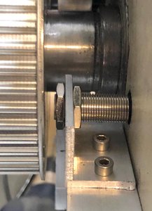

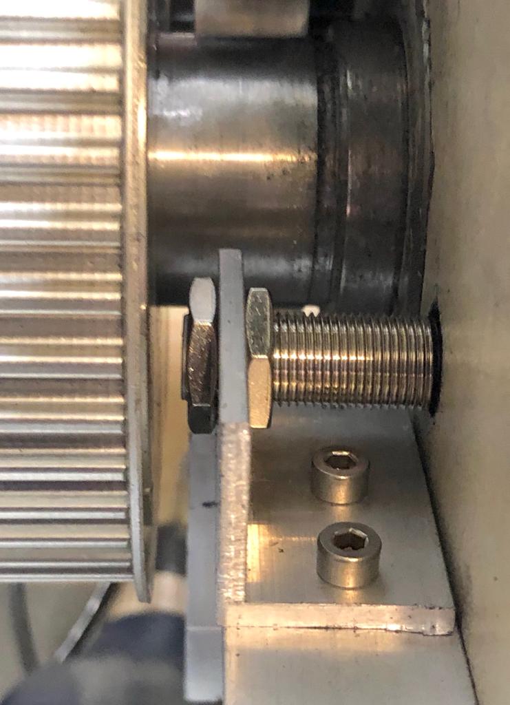

Я вышел из такой ситуации так: поставил датчик Хола, подключил его на вход фазы z. А на шкив приклеил магнит. Перемычку переставил на single ended. Там у каждой фазы своя перемычка. Фазы A и B взял от сервы.

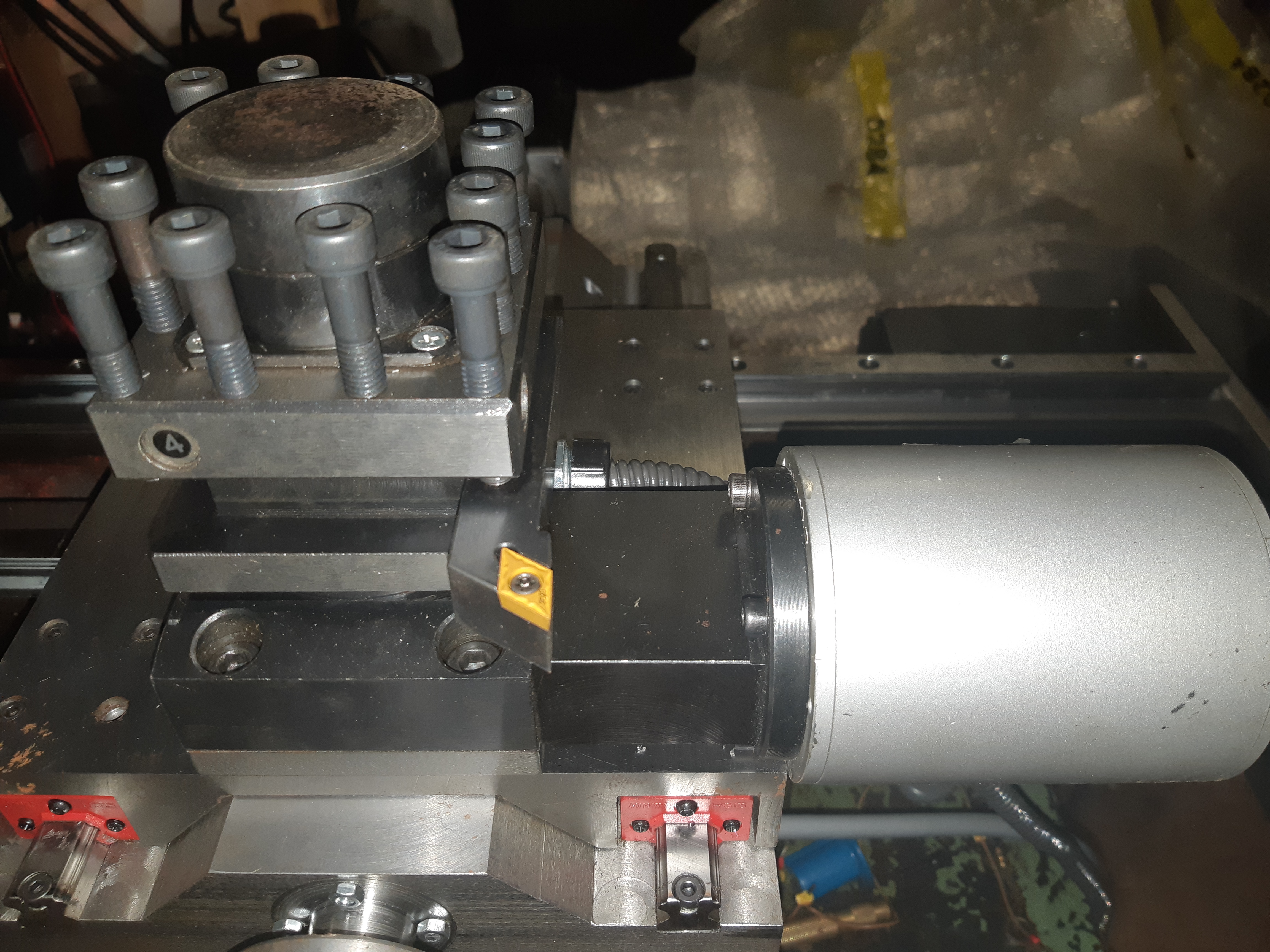

Продолжаю подключать различные узлы. Пришло время подключить и настроить резцедержку.
Резцедержка китайская на четыре позиции

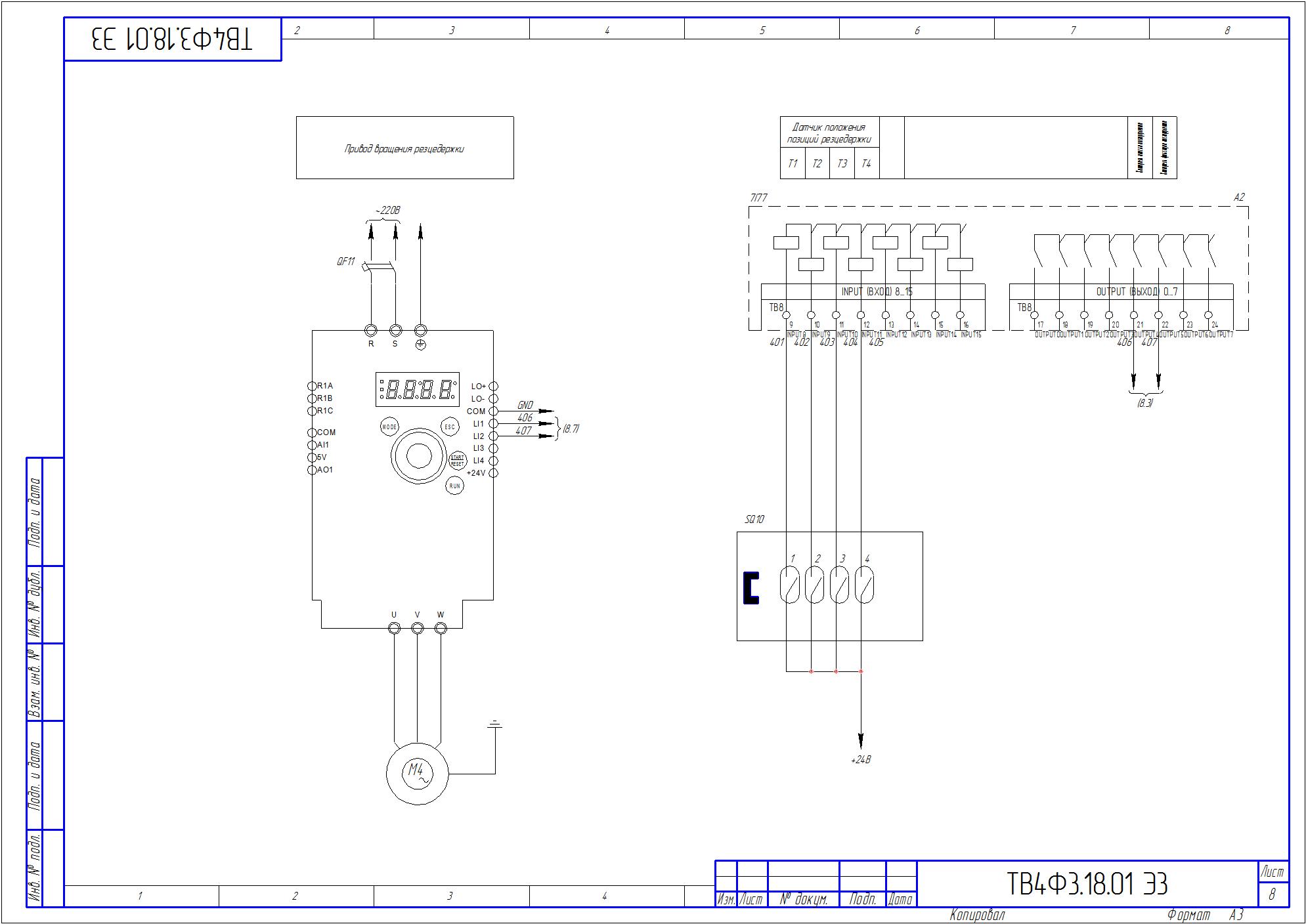

Подключил по следующей схеме:
ТВ4Ф3.Э3 Станок токарный с ЧПУ модели ТВ4Ф3(8).jpg (3230 просмотров) <a class='original' href='./download/file.php?id=170472&mode=view' target=_blank>Загрузить оригинал (195.29 КБ)</a>
Двигатель резцедержки управляется частотником типа Altivar 212. Управление вручную опробовал, работает. При замыкании контакта на частотнике №406 идет вращение, а при замыкании контакта 407 идет (реверс) фиксация.

2. что за датчики положений в голове? по схеме похожи на герконы

nkp писал(а):2. что за датчики положений в голове? по схеме похожи на герконы
Да, герконы.

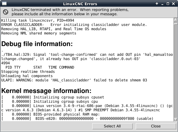

Выскочила вот такая ошибка
snimok 1.png (3120 просмотров) <a class='original' href='./download/file.php?id=170488&mode=view' target=_blank>Загрузить оригинал (65.17 КБ)</a>
Сообщения: 8167
Репутация: 1589
Re: Подключение различных компонентов к плате Mesa 7I77
Сообщение nkp »
у тебя в 239 строке хвост остался от компонента hal_manualtoolchange

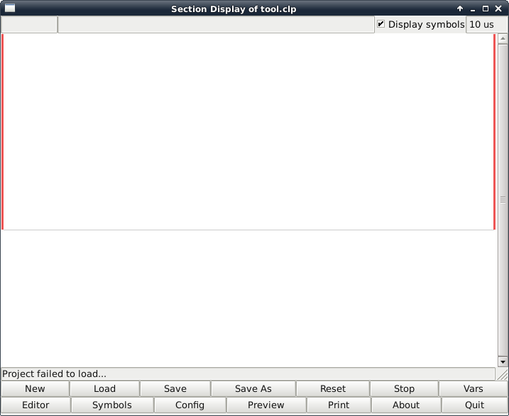

для начала - покажи схему ладдера(скрин всего окна ладдера )
Mehobr
Сообщения: 161
Зарегистрирован: 15 июн 2015, 00:20
Репутация: 18
Сообщение Mehobr »
Пустой CL
