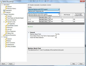

igor1352 писал(а):но очень захотелось RTCP . быстрей обработка... и.т.д
Где включить
выбрать что вам надо (10510 просмотров) <a class='original' href='./download/file.php?id=174495&mode=view' target=_blank>Загрузить оригинал (90.54 КБ)</a>

не работает. програма не видит команды. код выглядит примерно так. %

вопрос похоже решил. необходимо установить "галочку". в папке "инициализации." OFF- RTCP! В САМОМ ВЕРХУ! хотябы траектория стала правильной)) попробывать нет возможности станок разобран.

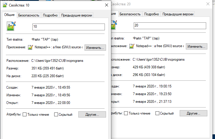

всеже немного не ясно до конца как работает эта функция-RTCP. 1 траектория вывод разный. где то проскакивало мнение что постпроцессор добавляет пару сотен "невидимых" кадров. прикольно то что и файл УП меньше по размеру.Есть у кого соображения на сей счет? у меня нет профильного образования. но понять хочется)
