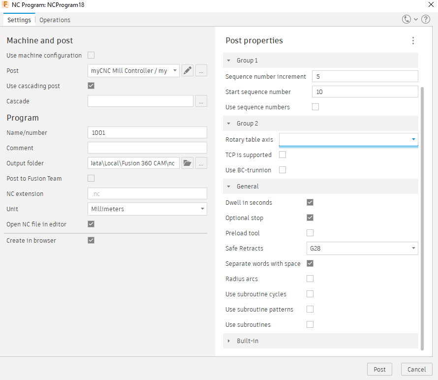

Сообщения: 8408
Re: Fusion 360
Не вижу где оно прописывается, вот скрин с поста
Снимок.PNG (1990 просмотров) <a class='original' href='./download/file.php?id=200075&mode=view' target=_blank>Загрузить оригинал (38.58 КБ)</a>
Сообщения: 8408
Re: Fusion 360
или это тут?
Снимок1.PNG (1989 просмотров) <a class='original' href='./download/file.php?id=200077&mode=view' target=_blank>Загрузить оригинал (89.26 КБ)</a>

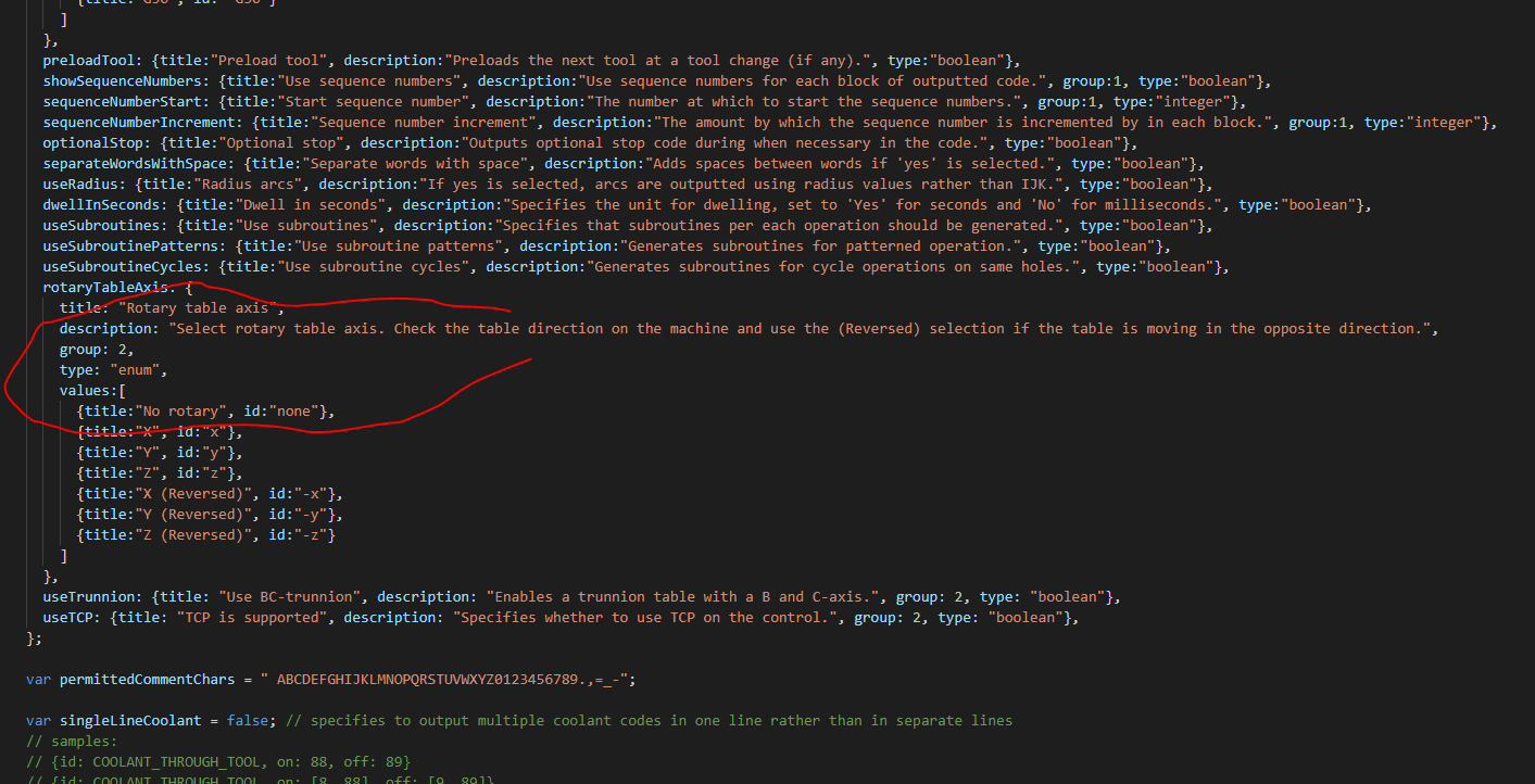

hmnijp
Сообщения: 1754
Репутация: 542
Откуда: Ульяновск
Re: Fusion 360
Сообщение hmnijp »
nik1 писал(а): или это тут?
Ну так это и есть вот этот выбор
2021-12-01 13-07-47 NC Program  NCProgram1.jpg (1977 просмотров) <a class='original' href='./download/file.php?id=200079&mode=view' target=_blank>Загрузить оригинал (99.19 КБ)</a>
Если выбрать, то разрешится вывод A

Сообщения: 8408
Re: Fusion 360
Не, пишет туже ошибку
настроился запилить шестеренки , а тут такое недомогание :hehehe:
Снимок.PNG (1973 просмотра) <a class='original' href='./download/file.php?id=200081&mode=view' target=_blank>Загрузить оригинал (35.97 КБ)</a>
