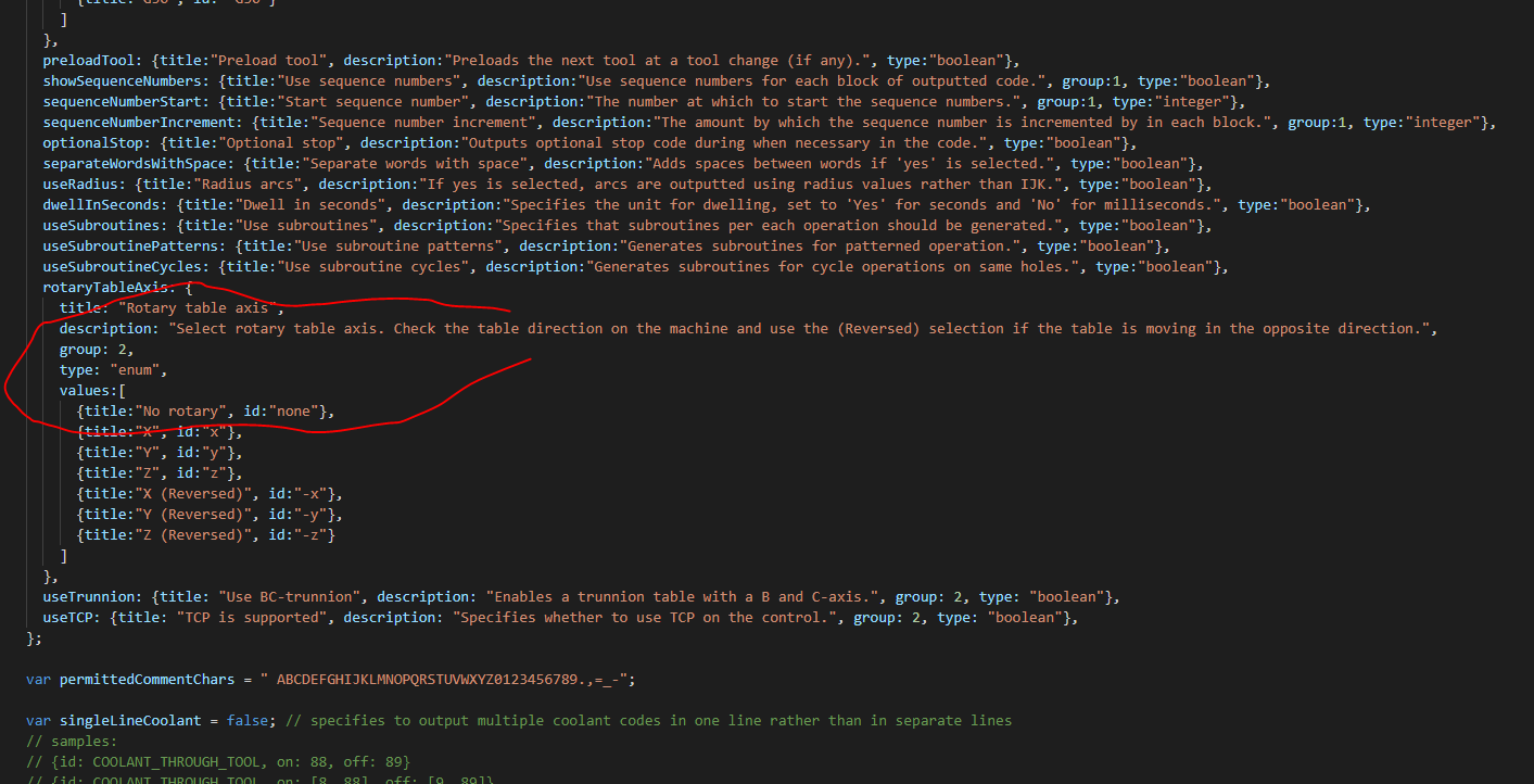

парни, может у кого есть пост который работает с мультиахисом?
мой банит
поворотка А , вдоль Х

Вроде в посте mycnc прописано всё.. там и tcp было даже. в настройках поста направление поворотки указывал?

или это тут?

nik1 писал(а): ↑ или это тут?
Ну так это и есть вот этот выбор
2021-12-01 13-07-47 NC Program  NCProgram1.jpg (2589 просмотров) <a class='original' href='./download/file.php?id=200079&sid=65b172b8557e5c4fbe43bad8a3b61def&mode=view' target=_blank>Загрузить оригинал (99.19 КБ)</a>
Если выбрать, то разрешится вывод A

Не, пишет туже ошибку

Попробовал пост 5 севого хааса
В коде ось С подменил на А
Визуализация в станке кажет похожую , но не точную геометрию
Сравниваю с отключенной мультиахис
Можно ли в симуляции отобразить поворотную ось?
Re: Fusion 360
Похоже разруливается
надо было не менять С на А , а удалить С
вроде в проге стоит ограничить 4 осями, а генерит на 5

nik1 писал(а): ↑ вроде в проге стоит ограничить 4 осями, а генерит на 5
Да, скорее всего просто по типу операции там отсеивается в посте, или в первом движении он все в ноль отправляет, а пост ругается на это.
Надо ему разрешить AB использовать, а не только A. Написал в личку
