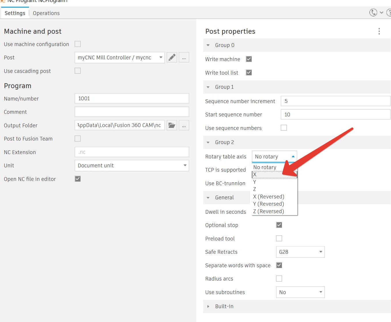

парни, может у кого есть пост который работает с мультиахисом?
мой банит
поворотка А , вдоль Х

Re: Fusion 360
Сообщение hmnijp »
nik1 писал(а): ↑ мой банит
Вроде в посте mycnc прописано всё.. там и tcp было даже. в настройках поста направление поворотки указывал?

Re: Fusion 360
Сообщение hmnijp »
nik1 писал(а): ↑ или это тут?
Ну так это и есть вот этот выбор
2021-12-01 13-07-47 NC Program  NCProgram1.jpg (2590 просмотров) <a class='original' href='./download/file.php?id=200079&sid=5a7068f5ae810eef07f2cf2d2583a0e9&mode=view' target=_blank>Загрузить оригинал (99.19 КБ)</a>
Если выбрать, то разрешится вывод A

Re: Fusion 360
Не, пишет туже ошибку
настроился запилить шестеренки , а тут такое недомогание :hehehe:
Снимок.PNG (2586 просмотров) <a class='original' href='./download/file.php?id=200081&sid=5a7068f5ae810eef07f2cf2d2583a0e9&mode=view' target=_blank>Загрузить оригинал (35.97 КБ)</a>

Re: Fusion 360
Похоже разруливается
надо было не менять С на А , а удалить С
вроде в проге стоит ограничить 4 осями, а генерит на 5

Re: Fusion 360
Сообщение hmnijp »
nik1 писал(а): ↑ вроде в проге стоит ограничить 4 осями, а генерит на 5
Да, скорее всего просто по типу операции там отсеивается в посте, или в первом движении он все в ноль отправляет, а пост ругается на это.
Надо ему разрешить AB использовать, а не только A. Написал в личку
