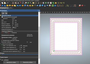

Выборка.jpg (1748 просмотров) <a class='original' href='./download/file.php?id=199604&mode=view' target=_blank>Загрузить оригинал (454.64 КБ)</a>
Добрый день! Арткам 2018, делаю простейшую выборку начало с внешней стороны.
Зачем программа делает 2 вектора траектории, 2 прохода снаружи и потом 2 изнутри?
Почему нельзя всё обработать непрерывно по одному вектору?
Может включить чего надо?

первый параметр Шаг=4,5.
ставьте больше, пока не останется 1 проход.
Или стратегия По профилю

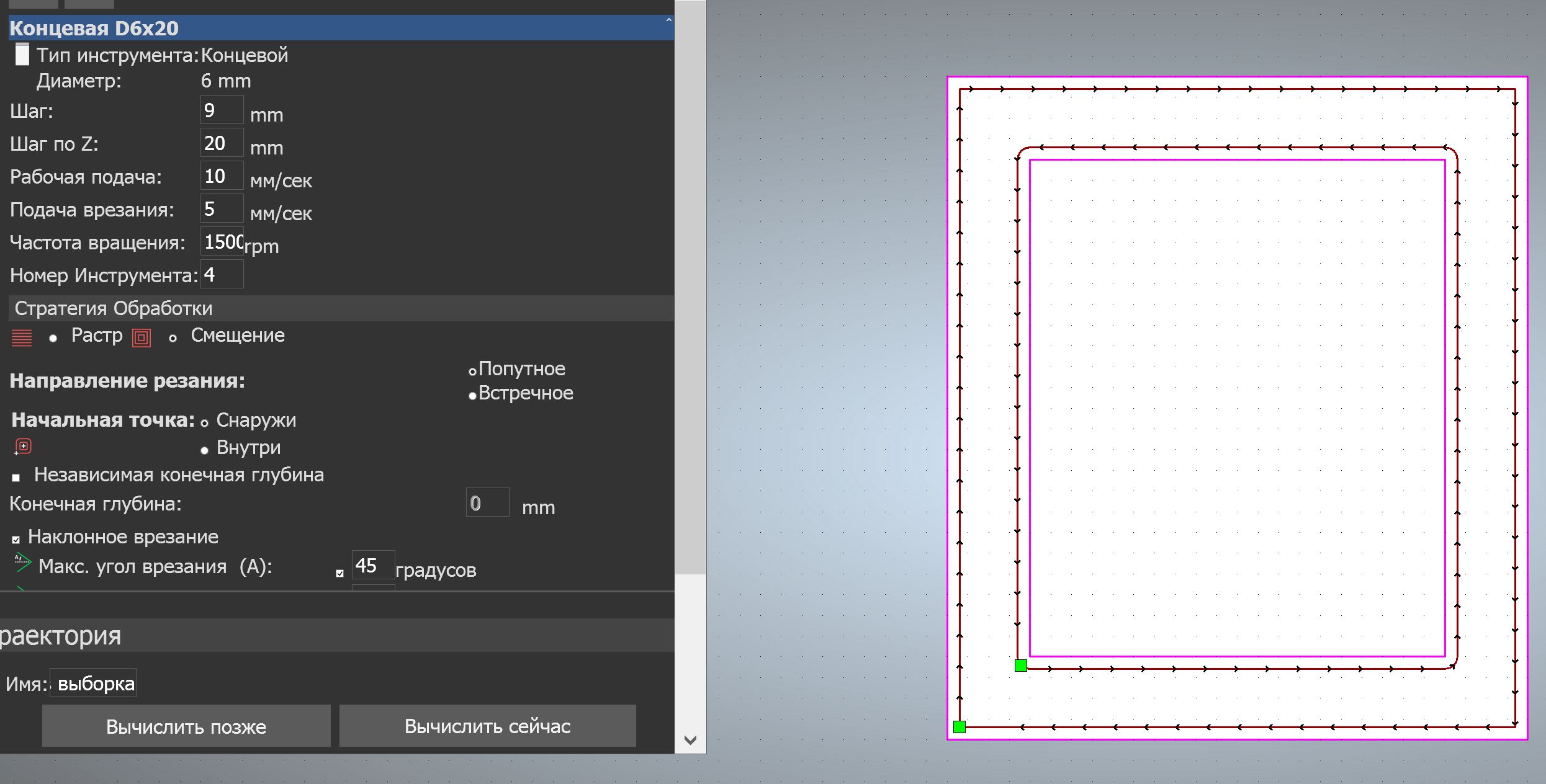

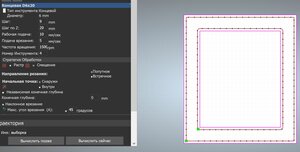

Kachik писал(а): первый параметр Шаг=4,5.
Не, не помогает. Так и остаётся 2 вектора.
Выборка1.jpg (1728 просмотров) <a class='original' href='./download/file.php?id=199607&mode=view' target=_blank>Загрузить оригинал (256.61 КБ)</a>
