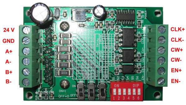

Rom327
Сообщения: 2989
Репутация: 437
Настоящее имя: Роман
Откуда: Подольск
Сообщение Rom327 »
Kost_irk писал(а): Если совсем мозгов не хватает, купите что-то типа этого:
Лучше такой:
Driver_TB6560_V2_4.jpg (1269 просмотров) <a class='original' href='./download/file.php?id=199274&mode=view' target=_blank>Загрузить оригинал (37.89 КБ)</a>
Проверен годами... + наличие своего собственного источника +5 вольт...
https://vk.com/rom327
Kost_irk
Сообщения: 1000
Репутация: 194
Откуда: Иркутск
Сообщение Kost_irk »
Rom327 писал(а): Лучше такой:
Ну и чем он лучше, опять вопросы к регулировке тока будут, ступенчатая для такого маленького мотора - не вариант. И вообще эти драйверы очень древние, шумные и горят, если рядом громко чихнуть, я бы взял tmc2209 и подключил, самый лучший вариант, но у Андрея есть трудности...
Rom327
Сообщения: 2989
Репутация: 437
Откуда: Подольск
Сообщение Rom327 »
Kost_irk писал(а): И вообще эти драйверы очень древние, шумные и горят
Голословное утверждение... У меня ничего не горит! И ток на них выставляется 0,3, 0,5, 0,8, 1А...
