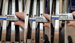

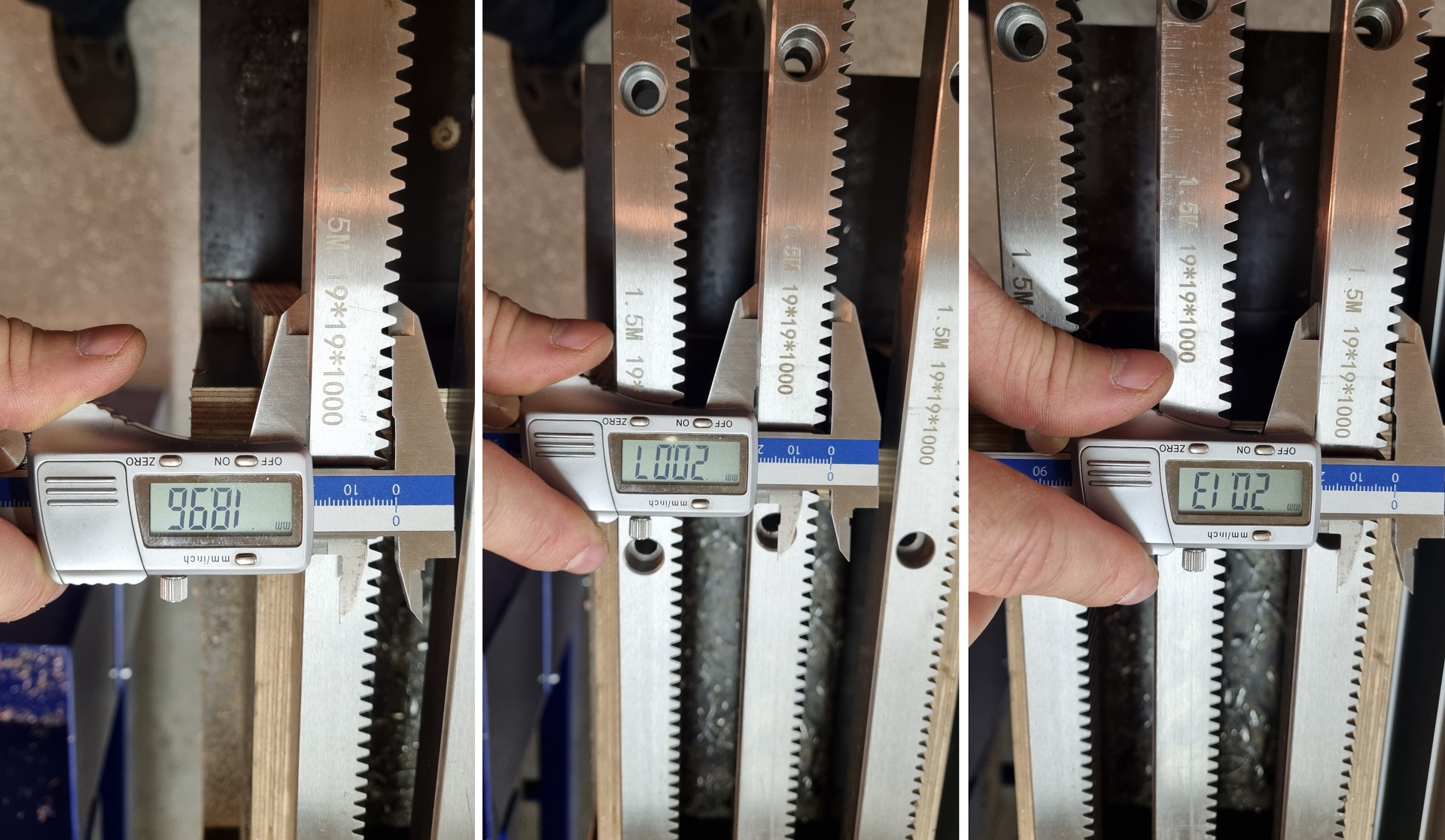

В продолжение...
Рейка куплена DIN7 повышенного качества с минимальным биением...
при получении (вытащил из закрытой пластикатовой упаковки...)
и что мы видим?
003.jpg (1723 просмотра) <a class='original' href='./download/file.php?id=197933&mode=view' target=_blank>Загрузить оригинал (951.43 КБ)</a>
Одна ниже 2 других...
Замерил... из них 2 штуки 20х20, и одна 19х19мм :good:
хотя на всех написано, 19х19мм... НУ на заборе тоже много че написано...

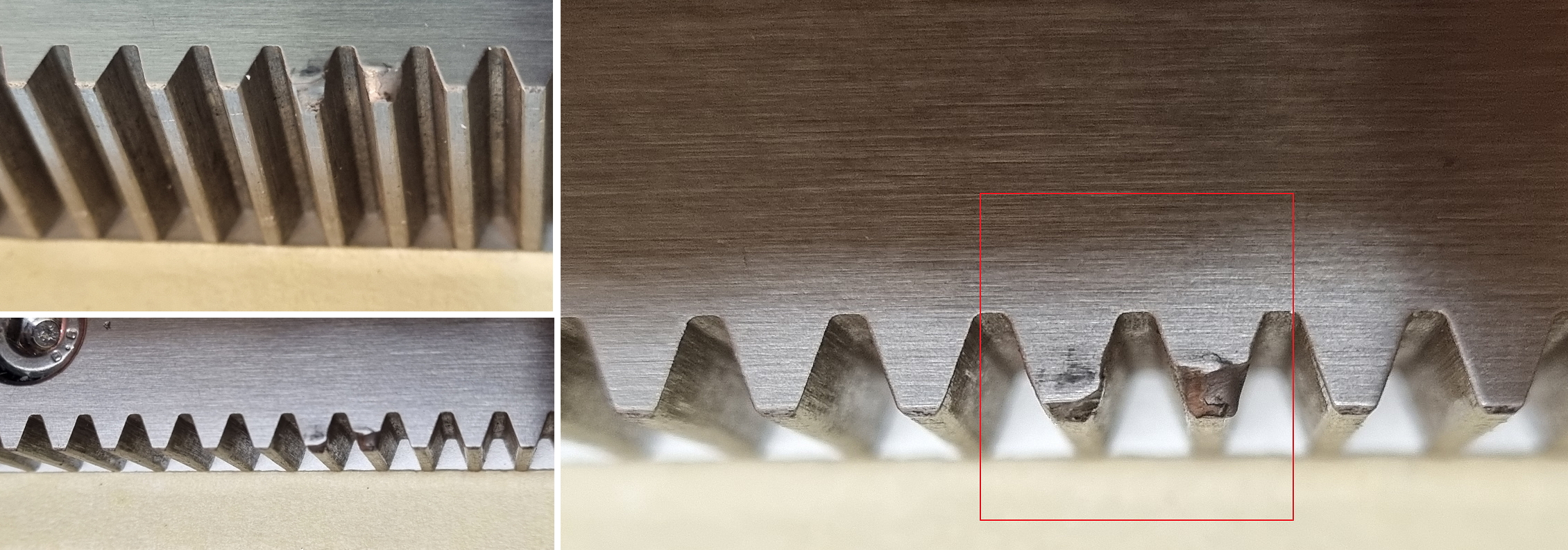

Ну и это еще не все! :relsa:

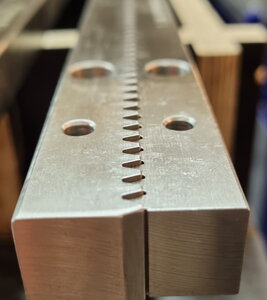

НУ вот и нежданчик! Шестеренка стопорится в одном месте... посмотрел по внимательнее, а там
005.jpg (1723 просмотра) <a class='original' href='./download/file.php?id=197935&mode=view' target=_blank>Загрузить оригинал (1.32 МБ)</a>
Ну и биения, о которых я писал выше...
