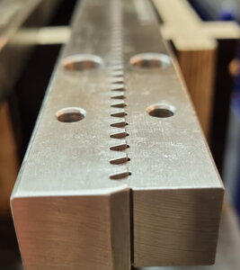

Есть тисочки а-ля QKG50 внешним видом как на фото.
Часто при зажиме детали не схватывает на ближайшей лунке и приходится сильно выкручивать винт что бы ухватиться за предыдущую. При этом при затяжке сильно поднимает подвижную губку.
Я надеюсь это не у всех так, а проблема только у меня. В связи с этим вопросы:
1. Может я как то неправильно ими пользуюсь? Есть какой то секрет правильной затяжки?
2. Или тиски банально неисправны? По сравнению с видео на youtube у моих тисков не такое клеймо, немного люфтит подвижная губка и полукруглая шайба под винтом намертво запрессована.

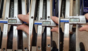

Подскажите, под 1 проект куплены зубчатая рейка (модуль 1,5) и шестерня (20 зубов). Так как ранее не сталкивался с зубчатыми рейками... НА китайской шестерне, биение - замерил индикатором, на вершинах зубов шестеренки 5 - 6 соток. Выставил зубчатую рейку в 1 сотку по отношению к рельсе.
Проблема в следующем, шестерня люфтит на зубчатой рейке - соответственно биению (в одном месте плотно - в другом зазор чувствуется - ощущается). Как быть? новую заказывать? Померил биение на горлышке шестерни, там вообще 3 десятки, но там вроде - не важно, где зубья - там рабочая зона - там 5-6 соток, но ощущается сильно.
Как такие косяки правят. Реально ли купить без биения шестерню? может у кого есть ссылки, на АЛИ, где качество по выше...

drykov писал(а): ↑ тисочки а-ля QKG50
Хорошие тиски, ничего не должно поднимать. Посмотрите, может винт стоит слишком длинный или в полости подвижной губки что мешает. Еще бывают большие заусеницы на лунках мешают штифту ровно встать. А шайба должна крутиться, выбейте и подпилите.

Hugo писал(а): ↑ Как быть? новую заказывать?
Обычное явление, многие изготовители этим грешат. Если есть возможность, лучше расточить с базированием по рабочей поверхности зуба (мелкие ролики и кольцо) и завтулить. Ну или сыграть в лотерею еще разок.

Hugo писал(а): ↑05 сен 2021, 00:11 Подскажите, под 1 проект куплены зубчатая рейка (модуль 1,5) и шестерня (20 зубов). Так как ранее не сталкивался с зубчатыми рейками... НА китайской шестерне, биение - замерил индикатором, на вершинах зубов шестеренки 5 - 6 соток. Выставил зубчатую рейку в 1 сотку по отношению к рельсе.
В продолжение...

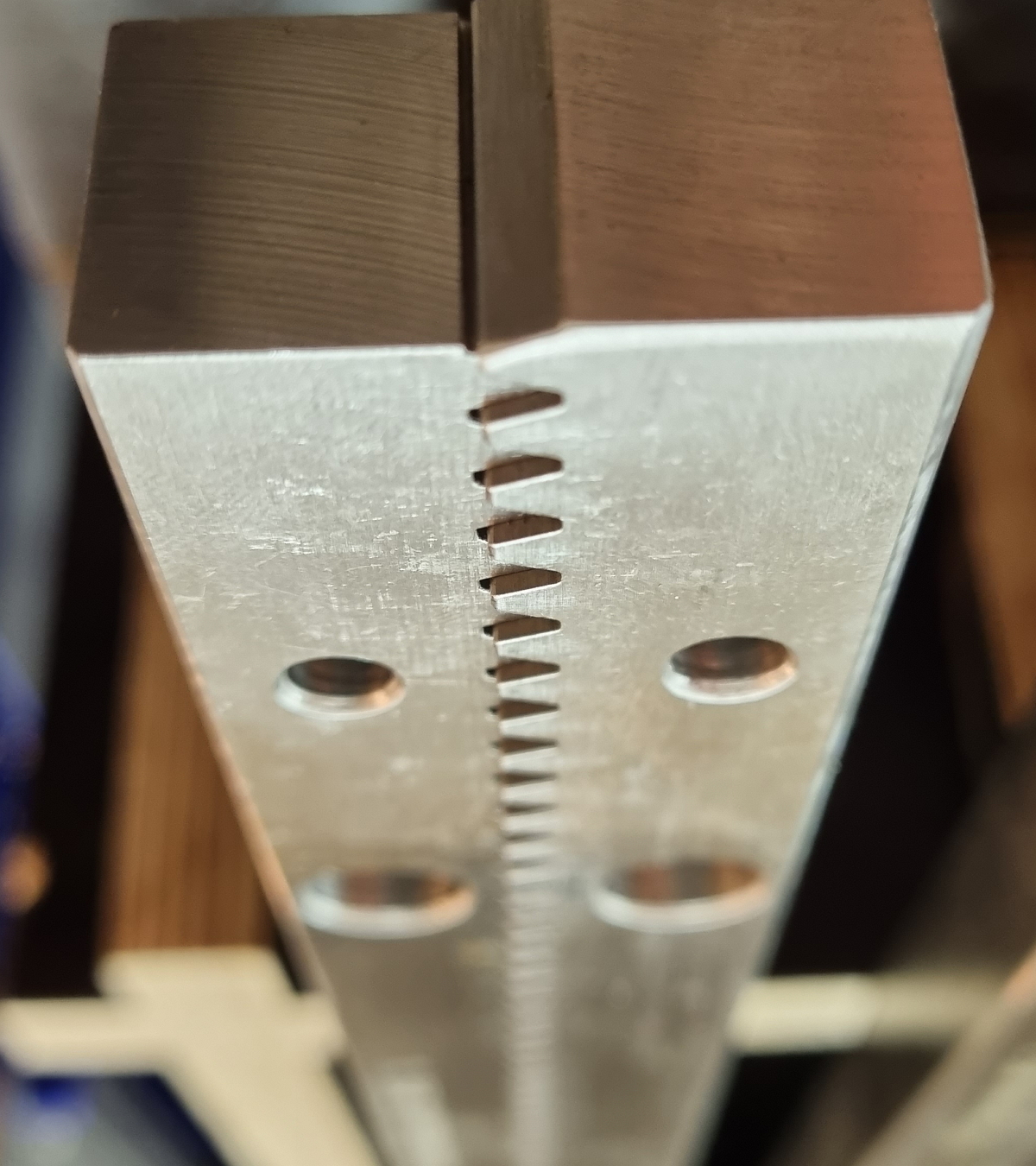

Рейка куплена DIN7 повышенного качества с минимальным биением...
при получении (вытащил из закрытой пластикатовой упаковки...)
и что мы видим?
003.jpg (1516 просмотров) <a class='original' href='./download/file.php?id=197933&mode=view' target=_blank>Загрузить оригинал (951.43 КБ)</a>

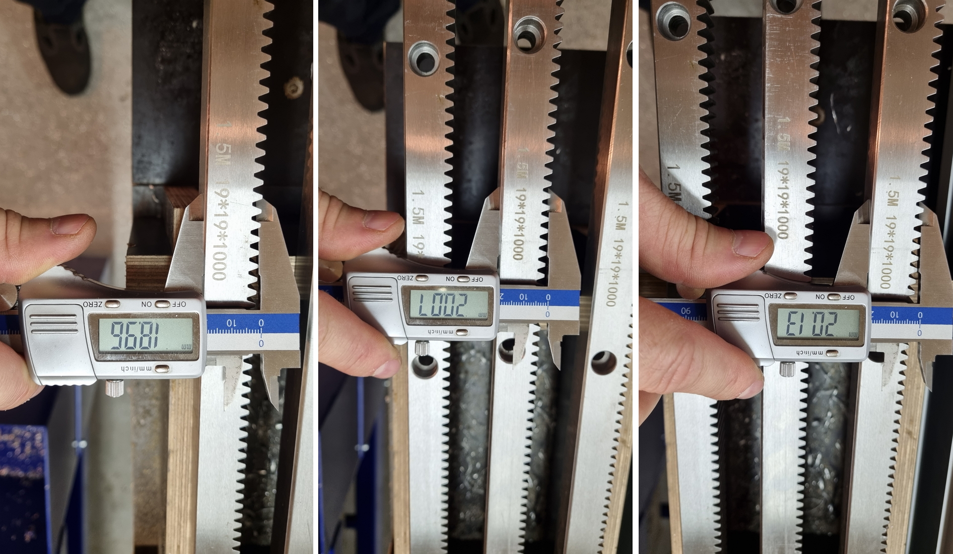

Одна ниже 2 других...
Замерил... из них 2 штуки 20х20, и одна 19х19мм :good:
хотя на всех написано, 19х19мм... НУ на заборе тоже много че написано...
002.jpg (1516 просмотров) <a class='original' href='./download/file.php?id=197934&mode=view' target=_blank>Загрузить оригинал (1.52 МБ)</a>
Ну и это еще не все! :relsa:

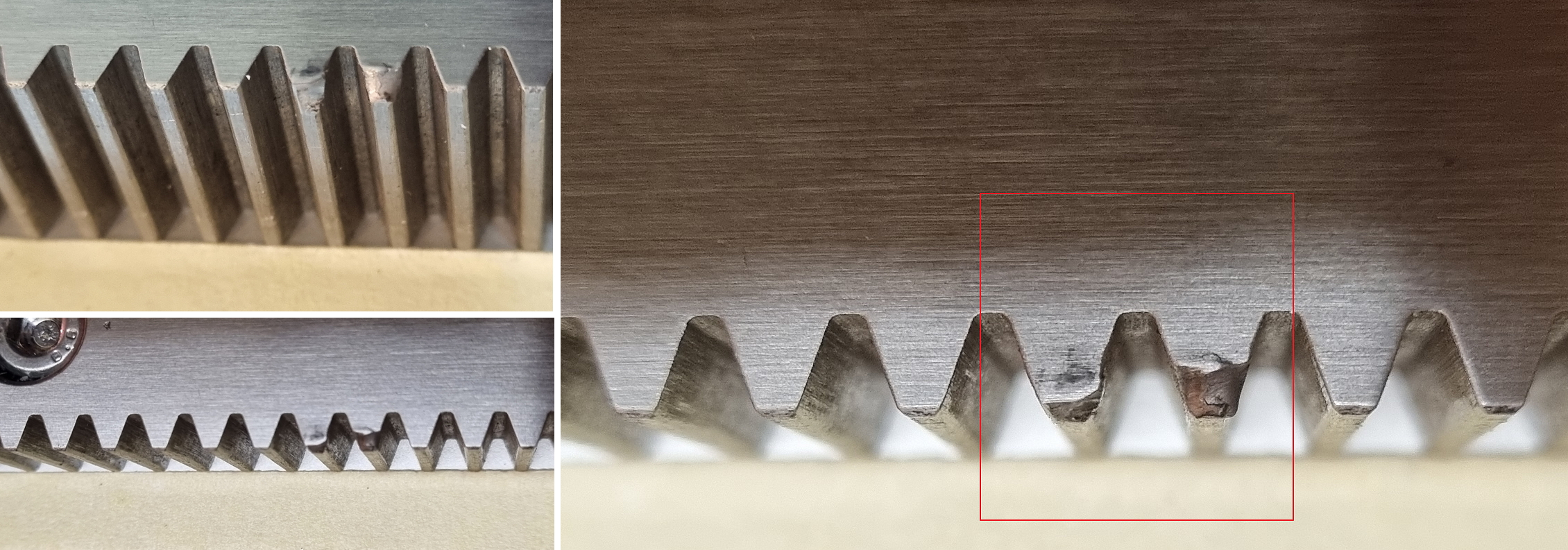

НУ вот и нежданчик! Шестеренка стопорится в одном месте... посмотрел по внимательнее, а там
005.jpg (1516 просмотров) <a class='original' href='./download/file.php?id=197935&mode=view' target=_blank>Загрузить оригинал (1.32 МБ)</a>
Ну и биения, о которых я писал выше...
https://www.youtube.com/watch?v=cMjSHhObDrM
Ни и до кучи, посадка на 14мм вал, оделась только на горячую, т.е. отверстие шестерни была в минусе 1-2 сотки, хотя по правилам, ВАЛ делается в минусе а ОТВЕРСТИЕ в плюсе, чтоб все одевалось и снималось. Если в минусе делать под спец посадку, это надо обговаривать... а то как теперь снимать шестерню - пока не знаю!
Вот такие приключения, при заказе 3 зубчатых реек и 1 шестерни к ней. МОЖЕТ я невезучий? :thinking: Ни знаю, как заказывать в будущем, сразу доп. комплект брать на всякий случай?

Hugo писал(а): ↑ Самодельная качественная расточка - будет стоить как не менее 30-50 евро + беготня по поиску специалиста...
Согласен, а что делать. Я вот сам себе специалист, часто приходится заниматься всяким подобным. Часто даже проблема будет не в деньгах, а во времени. Все эти заказы отнимают кучу времени и сил на общение с некомпетентными продавцами.
Эти компоненты они не являются точными-станочными. Это обычный промышленный ширпотреб невысокого качества. Сам общался с зуборезчиками, которые считают, что выставить заготовку в 5 соток для мелкого модуля - это нормально, зазор же позволяет. Если думаете, что эти детали делают какие-то другие люди, то зря. Видел и колеса расточеные в номинал, но с перекосом оси, и разброс по диаметру в одной партии, да всякое. И это не китай даже был.
