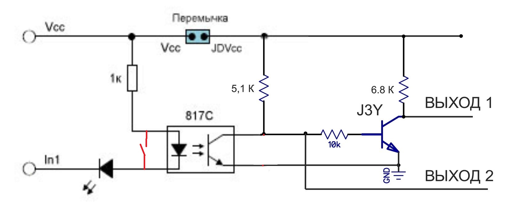

Q-starь писал(а): Как побороть?
123.jpg (1767 просмотров) <a class='original' href='./download/file.php?id=197571&mode=view' target=_blank>Загрузить оригинал (100.67 КБ)</a>

niksooon писал(а): выключатель на питание переставить.?
тогда схема вообще не будет работать, а мне надо что бы она не переключалась.
Чутка не корректно написал, схема без светодиода:
123.jpg (1747 просмотров) <a class='original' href='./download/file.php?id=197584&mode=view' target=_blank>Загрузить оригинал (474.57 КБ)</a>
Плюс там ещё два светдиода на индикацию. Коротить светодиод как то не кошено, что ли?
Последний раз редактировалось Q-starь 24 авг 2021, 11:10, всего редактировалось 1 раз.

Q-starь писал(а): тогда схема вообще не будет работать, а мне надо что бы она не переключалась.
Как это не будет? Когда выключатель разомкнут система работает как обычно. Когда выключатель замкнут, система не реагирует на низкий сигнал на входе, но светодиод будет зажигаться. Тот же алгоритм, что и у тебя:
Q-starь писал(а): Поставил на "IN" выключатель - работает.

Rom327 писал(а): Rom327
Выхода 1 и 2 идут на L298, которая переключает двуполярный соленоид, если схему обесточить, то соленоид останется без напряжения.

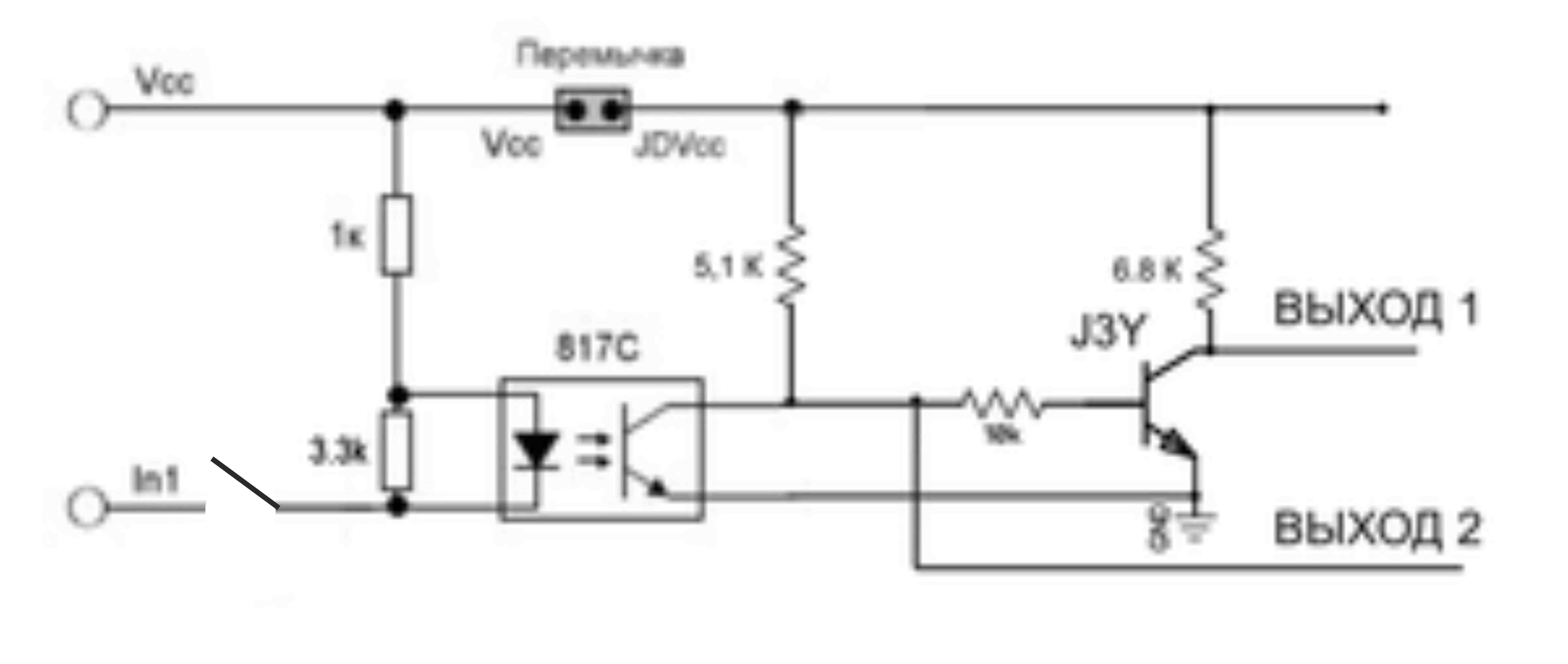

Q-starь писал(а): Чутка не корректно написал, схема без светодиода:
Попробуйте сделать так:
123.gif (1733 просмотра) <a class='original' href='./download/file.php?id=197585&mode=view' target=_blank>Загрузить оригинал (130.95 КБ)</a>

Сообщения: 2477
Q-starь писал(а): 24 авг 2021, 12:08 Вот так:
Попробую.
Иии... не поможет. Будет еще лучше ловить помехи.
С ключом замыкающим оптопару верно советовали.

nevkon писал(а): Иии... не поможет. Будет еще лучше ловить помехи.
Ага. Тоже бы замкнул ключом оптопару. Просто в реализации и заработает "из коробки".
Если чем-то не нравится такое решение, то можно применить выключатель на 2 пары контактов, обрубая и Vcc и Vin.

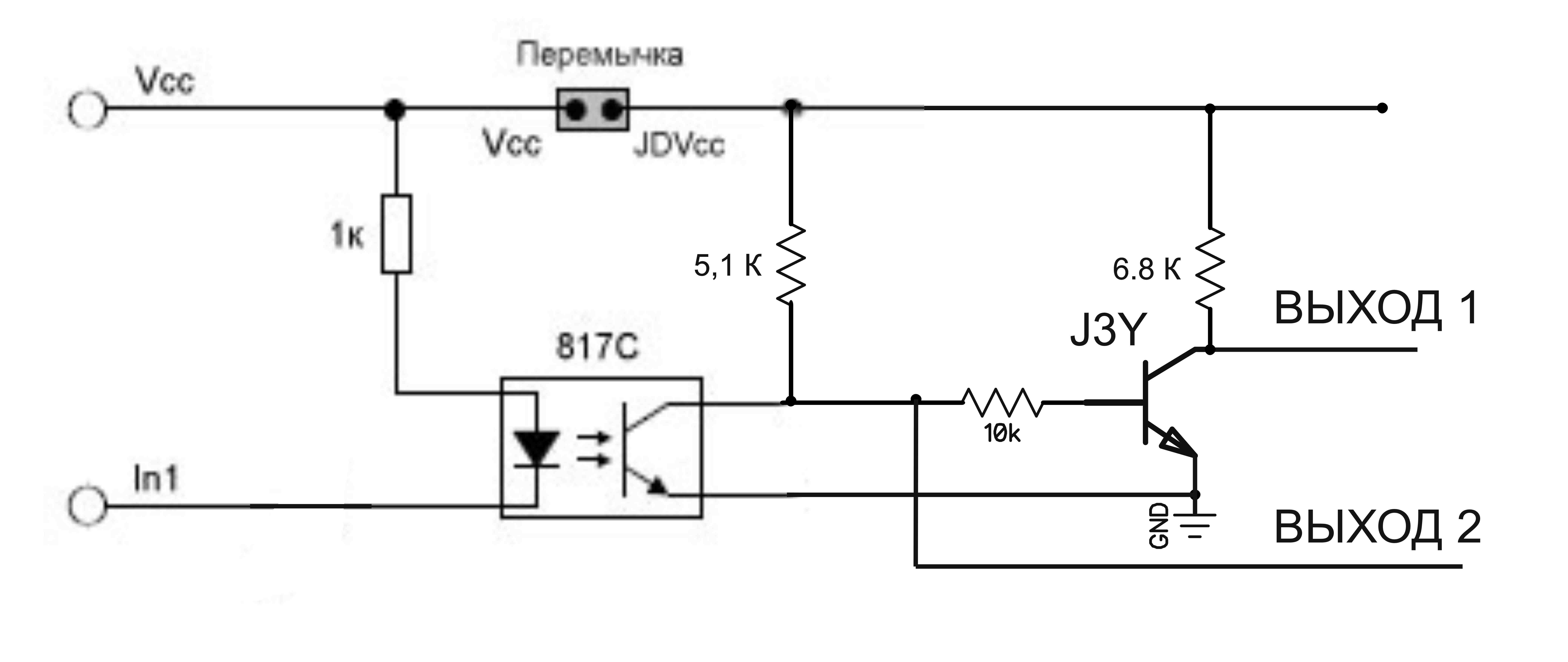

Q-starь писал(а): У меня "IN" берётся с ардуины на прямую, ни чо там ей не поплохеет?
Не поплохеет! А тебя в нагрузке останется светодиод через резистор.
123.jpg (1550 просмотров) <a class='original' href='./download/file.php?id=197605&mode=view' target=_blank>Загрузить оригинал (100.67 КБ)</a>

Rom327 писал(а): Не поплохеет! А тебя в нагрузке останется светодиод через резистор.
Нет там у меня светодиода ( картинку вставил, какая попалась )
