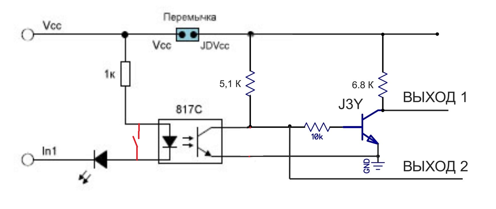

Q-starь писал(а): Как побороть?
123.jpg (1643 просмотра) <a class='original' href='./download/file.php?id=197571&mode=view' target=_blank>Загрузить оригинал (100.67 КБ)</a>

niksooon писал(а): выключатель на питание переставить.?
тогда схема вообще не будет работать, а мне надо что бы она не переключалась.
Чутка не корректно написал, схема без светодиода:
123.jpg (1623 просмотра) <a class='original' href='./download/file.php?id=197584&mode=view' target=_blank>Загрузить оригинал (474.57 КБ)</a>
Плюс там ещё два светдиода на индикацию. Коротить светодиод как то не кошено, что ли?
Последний раз редактировалось Q-starь 24 авг 2021, 11:10, всего редактировалось 1 раз.

Q-starь писал(а): тогда схема вообще не будет работать, а мне надо что бы она не переключалась.
Как это не будет? Когда выключатель разомкнут система работает как обычно. Когда выключатель замкнут, система не реагирует на низкий сигнал на входе, но светодиод будет зажигаться. Тот же алгоритм, что и у тебя:
Q-starь писал(а): Поставил на "IN" выключатель - работает.

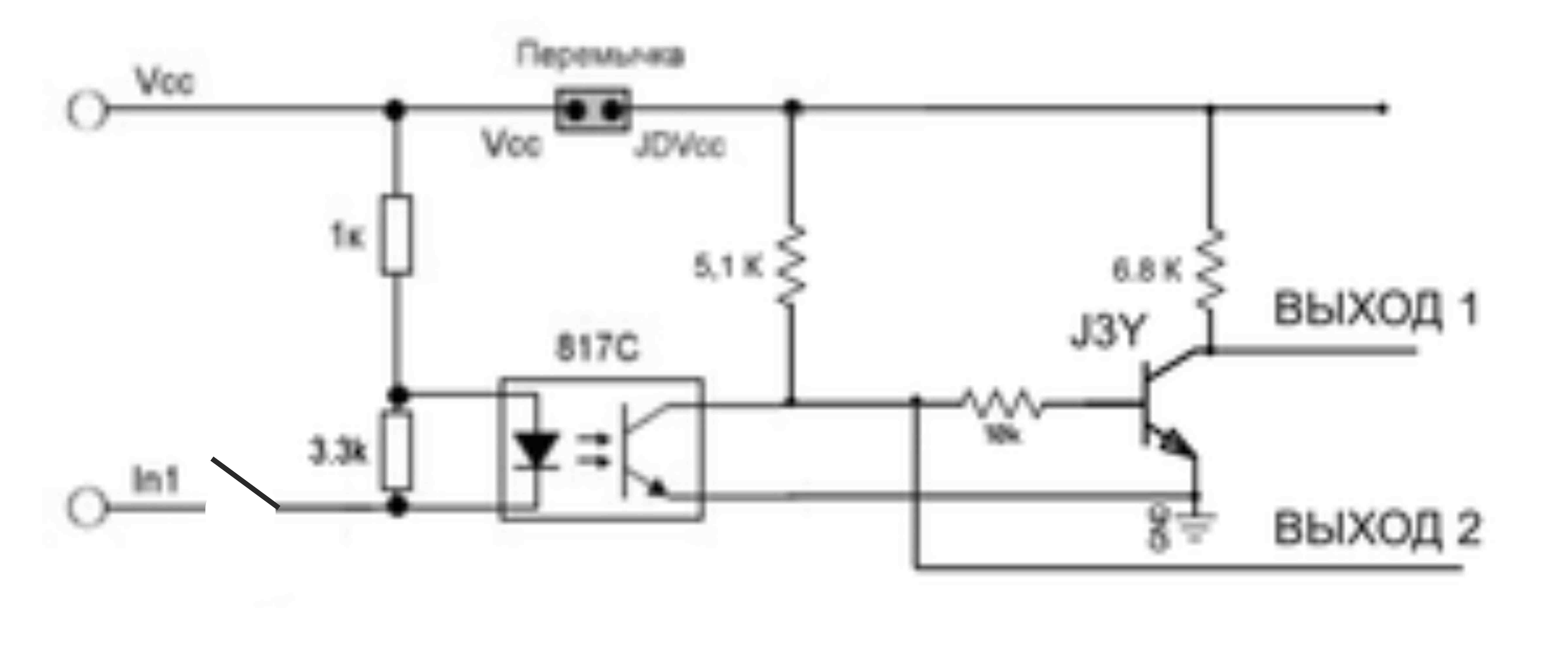

Q-starь писал(а): Чутка не корректно написал, схема без светодиода:
Попробуйте сделать так:
123.gif (1609 просмотров) <a class='original' href='./download/file.php?id=197585&mode=view' target=_blank>Загрузить оригинал (130.95 КБ)</a>
Q-starь
Сообщения: 918
Репутация: 604
Настоящее имя: Гэн
Откуда: Казахстан
Сообщение Q-starь »
Вот так:
123.jpg (1601 просмотр) <a class='original' href='./download/file.php?id=197586&mode=view' target=_blank>Загрузить оригинал (418.33 КБ)</a>
Попробую.
Сообщения: 2477
Q-starь писал(а): 24 авг 2021, 12:08 Вот так:
Попробую.
Иии... не поможет. Будет еще лучше ловить помехи.
С ключом замыкающим оптопару верно советовали.

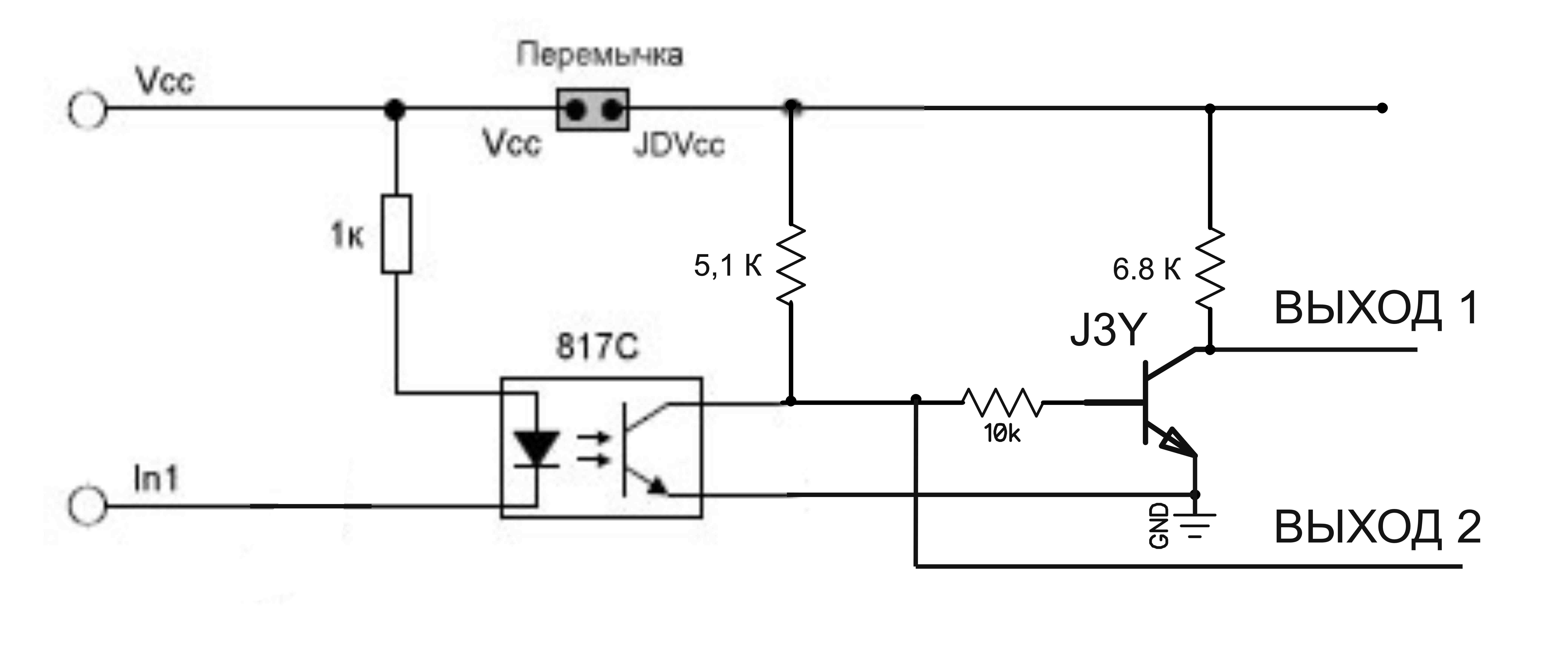

Q-starь писал(а): У меня "IN" берётся с ардуины на прямую, ни чо там ей не поплохеет?
Не поплохеет! А тебя в нагрузке останется светодиод через резистор.
123.jpg (1426 просмотров) <a class='original' href='./download/file.php?id=197605&mode=view' target=_blank>Загрузить оригинал (100.67 КБ)</a>

Rom327 писал(а): Не поплохеет! А тебя в нагрузке останется светодиод через резистор.
Нет там у меня светодиода ( картинку вставил, какая попалась )
