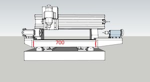

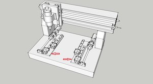

Со временем возможно так и будет, замена на более достойные.Деньги печатать не умею :hehehe: . Один винт был изначально. Что то подумал два лучше, но попадалово на синхронизацию драйверов. Опыта то нет, только мысли. Но мне ничто не мешает сделать крепления и для одной и для двух швп. В наличии есть. В принципе так и сделаю :thinking:

HeavyToshik, Так ты уже купил винты?
У тебя шпиндель 800гц - высокомоментный?
Блин у тебя там что? 4 рельсы под столом?
Слушай ну 2 винта на 4 рельсы это реально перебор...лишние траты на винты с моторами и драверами.

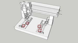

Винты купил под первую компоновку. Но там фрезеровки много, на стороне дорого выходит. Моторы есть 3шт 2,2Nm с драйверами, года полтора уж валяются от другого проекта не связанного с чпу. Шпиндель этот https://aliexpress.ru/item/32985780664. ... 33ed5Z2SJO . Вроде тоже 1Nm , но сохраняет момент до 12.000об\мин. Рельс 4 шт. Они длинной по 300мм, и на каждой по одной каретке. Две на одну ход маленький выходит.

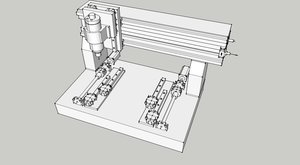

Вот что то призадумался. Мне надо поднять рельсы на 14мм от плиты, что бы не выбирать карман в граните под опоры швп и гайку. Нарисовал сначала пластины под рельсы, из плюсов, можно бортик установочный фрезеровать. Но можно ведь проставки на каретки кинуть. Алюминия меньше, да в общем то и сталь можно. Четыре одинаковых пластины

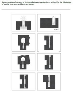

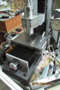

На всякий случай,если заморочились с гранитом..,рекомендации по установке закладных,которые будете устанавливать(вклеивать) в плиту. Учитывайте расстояние от граней плиты.Это к тому,как связать стойки с основанием.

Думал по 50мм отступлю и насквозь просверлю. Ножки снизу болтами прикручивать. Два отверстия под 14-й болт. Хотя сквозное отверстие - минус крепкость. Закладная вклееная всё ж кажется лучше. Хотя может и ошибаюсь. Приедут свёрла, попробую просверлить , благо есть кусок.

Мы точили стальные закладные,типа таких и вклеивали.

У вас консольный с гранита?
andrew75
Сообщения: 151
Зарегистрирован: 03 сен 2014, 00:45
Репутация: 107
Откуда: Пенза
Re: Перемещаемый портал 1200х200х150мм из полимербетона
Сообщение andrew75 »
Да,маааленький для обучения и тест драйвов забабахали :)
И ещё,по соединениям гранитных плит,пусть будет.

Делали из обычных или поверочных?
andrew75
Сообщения: 151
Репутация: 107
Откуда: Пенза
Обычные,поверочные пусть используются для своих целей.Самое главное - вывести плоскость,ну и детали для сборки чтобы были ровные ;) Конечно,если найти плоскошлиф с нужными размерами обработки,то всё упростится.

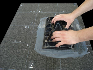

Как вы выводили?

Примерно,как на фото,так выравнивал поверхность гранитной плиты..,только сперва алмазным большим диском ф250мм тип 6А2 на мет.связке с крупным зерном 160/125,далее с порошком мелким и маленькой поверочной плитой.Ну и по ШМ смотрел,где перепады.

Всю плиту, или только посадочные?
andrew75
Сообщения: 151
Репутация: 107
Откуда: Пенза
Материал,довольно,податлив,если использовать алмазный инструмент..,в итоге получился такой монстрик для всякой мелочи.
IMG_0354.JPG (5922 просмотра) <a class='original' href='./download/file.php?id=177476&mode=view' target=_blank>Загрузить оригинал (3.07 МБ)</a>
andrew75
Сообщения: 151
Репутация: 107
Откуда: Пенза
HeavyToshik писал(а):Всю плиту, или только посадочные?
Всю,она по размеру 600х250,так что не было смысла только посадочные.

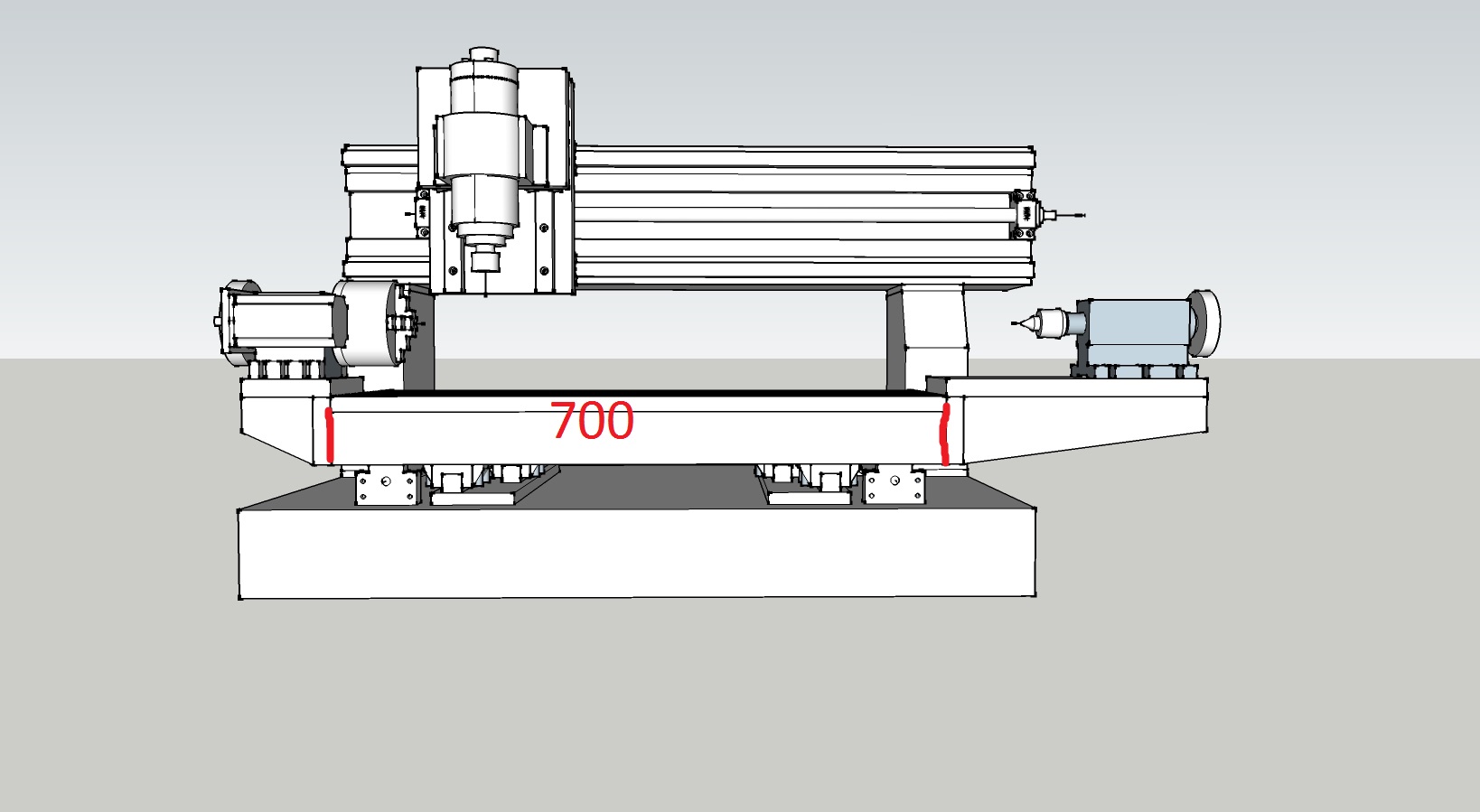

Я бы на вашем месте попробовал и стойки ,и балку из гранита сделать..,но точно не стал бы плиту оси Х и стол из этого материала делать.Всё же металл в этих узлах будет куда лучше.

На балку нет размеров подходящих. А почему на ось Z не пойдёт? Что не так? Все пишут толще, толще. Вот вроде и толще и крепко. На стол планируется Т паз алюминиевый сверху
