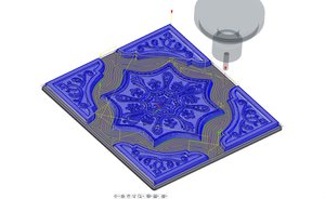

sima8520 писал(а):Как тогда люди формы литейные для приманок делают?
делают твердотельные модели... уж приманки то начертить не сложно, это же не панно и прочая роскошь.
А вообще Fusion немного умеет работать с стл, можно комбинировать с твердотельной, его cam тоже вполне переваривает комбинации из твердотельной и полигональной геометрии.
Если полигонов не очень много, то может автоматом перевести, но обычно не нужно это, тк траектории и по стл спокойно строятся. В общем то арткам в этом плане он полностью перекрывает (кстати аутодеск его и вовсе закрыла) Но вот с редактированием больших стл он конечно тормозит, как и другие машиностроительные, типо солида... он тоже немного стл работает, но особо подробностей не знаю.
вот для примера гибидная модель, сверху стл, снизу тв.тело. ну и естественно полная симуляция, в отличии от арткама. и нормальная работа с 3d - то есть перевороты без всяких шаманств и т.д.
Аннотация 2019-03-29 181148.jpg (2546 просмотров) <a class='original' href='./download/file.php?id=159902&mode=view' target=_blank>Загрузить оригинал (377.79 КБ)</a>
Аннотация 2019-03-29 181213.jpg (2546 просмотров) <a class='original' href='./download/file.php?id=159903&mode=view' target=_blank>Загрузить оригинал (239.24 КБ)</a>

iMaks-RS писал(а):у Фьюжина есть лимит на количество полигонов... пытался импортировать модель иконы... мало того что думал долго.. так потом ошибку выдал, что превышен лимит.. Обидно.. однако... как хочется "всё в одном" продукте...
Так и не надо их конвертировать в brep. Лимит там на конвертацию, а не работу с стл. Понятно что такая модель сконвертированная немеренно жрет ресурсов. Но для работы в каме и построения дополнительной геометрии их конвертация и не нужна, работать можно как с стл. ну а простые порядка 10 тысяц полигонов можно и конвертить, обычно этого хватает в машиностроительных целях.
тем более человеку формы литейные, а не такое-себе искусство нужно.
вот первая попавшаяся из интернета, 2.6 миллиона, около 200мб
Аннотация 2019-03-29 195835.jpg (2518 просмотров) <a class='original' href='./download/file.php?id=159909&mode=view' target=_blank>Загрузить оригинал (314.27 КБ)</a>

честно говоря, самому стал интересен лимит, скачал модельку рандомную
изначально была 100к треугольников, её не хотел браться конвертить. сделал reduce в два раза, и на 50к треугольников уже работает. то есть с ней можно булевы операции сделать с твердым телом.
Но опять же - с стл работает быстрее. Наверняка это от мощности компа зависит. Но проще его рассеч пополам, поместить внутрь тела, и по нему уже внутреннюю траекторию формы строить, а остальное по нормальной модели.
Аннотация 2019-03-29 204631.jpg (2499 просмотров) <a class='original' href='./download/file.php?id=159912&mode=view' target=_blank>Загрузить оригинал (209.43 КБ)</a>
Слышал что у солида автоконвертации примерно с таким же лимитом.

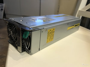

а кто нибудь использует для станка серверные блоки питания ? :thinking:
вот такие например Fuji 48В 40,6А + 12В 4А 2000 ват
9890.jpg (2236 просмотров) <a class='original' href='./download/file.php?id=160677&mode=view' target=_blank>Загрузить оригинал (233.72 КБ)</a>

Был бы в наличии наверное использовал бы. А так на мой взгляд может оказаться слишком дорого.

nevkon писал(а):слишком дорого.
на директлот цена 2000 руб...на авито 1200 https://www.avito.ru/moskva/tovary_dlya ... 1548234845

Сейчас серверные блоки стоят копейки. Их девать не куда. Их в ооооогромном кол-ве завезли из китая под майненг . Который сейчас стал не рентабельный, поэтому и блоки за копейки сливают. шпиндель - спасибо за хорошую идею, пожалуй поменяю свой говноблок питания.

шпиндель писал(а):эт не моя идея, кто то на форуме сказал, что лучше серверные брать
Именно эти кто-нибудь в реальности имеет ?
Некоторые серверные излучают шума в разы больше пылесоса. Т.е. ревут как самолёт на взлете.
Нам пришлось отказаться от одного такого сервера, в соседнем помещении было некомфортно работать.
А так да, 1200 за них какой-то непонятный ценник, по ощущениям тыщ 5-10 должны стоить минимум.

Проблема шума решается, ставишь на них большие вентиляторы и в перед. На счет цены, я уже писал, почему такая. У меня валяются штук 6 блоков серверных на 1,2 квт, только они зараза на 12В. А на счет того , что бы поискать на 48в , что то не додумался.

SVP писал(а):Некоторые серверные излучают шума в разы больше пылесоса
так это при полной нагрузке ...а для 4-х шаговичков, думаю вообще вентиляторы не включат
