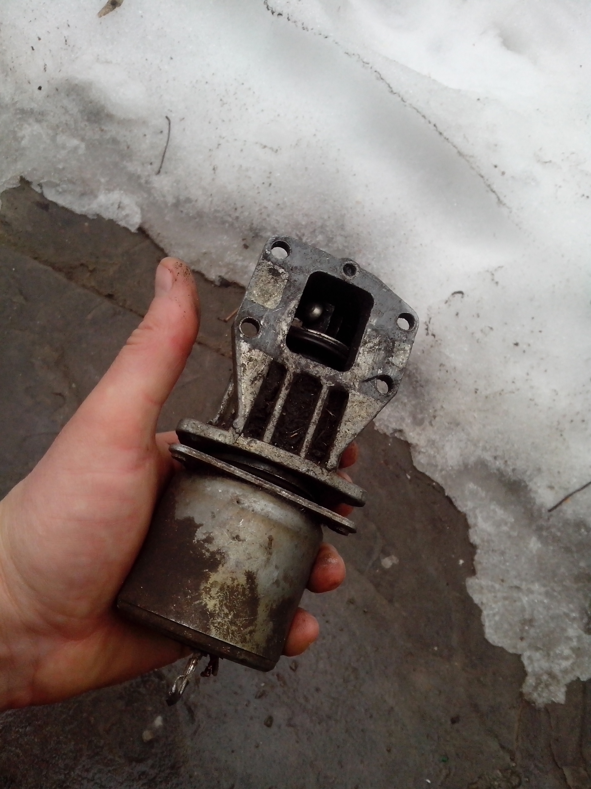

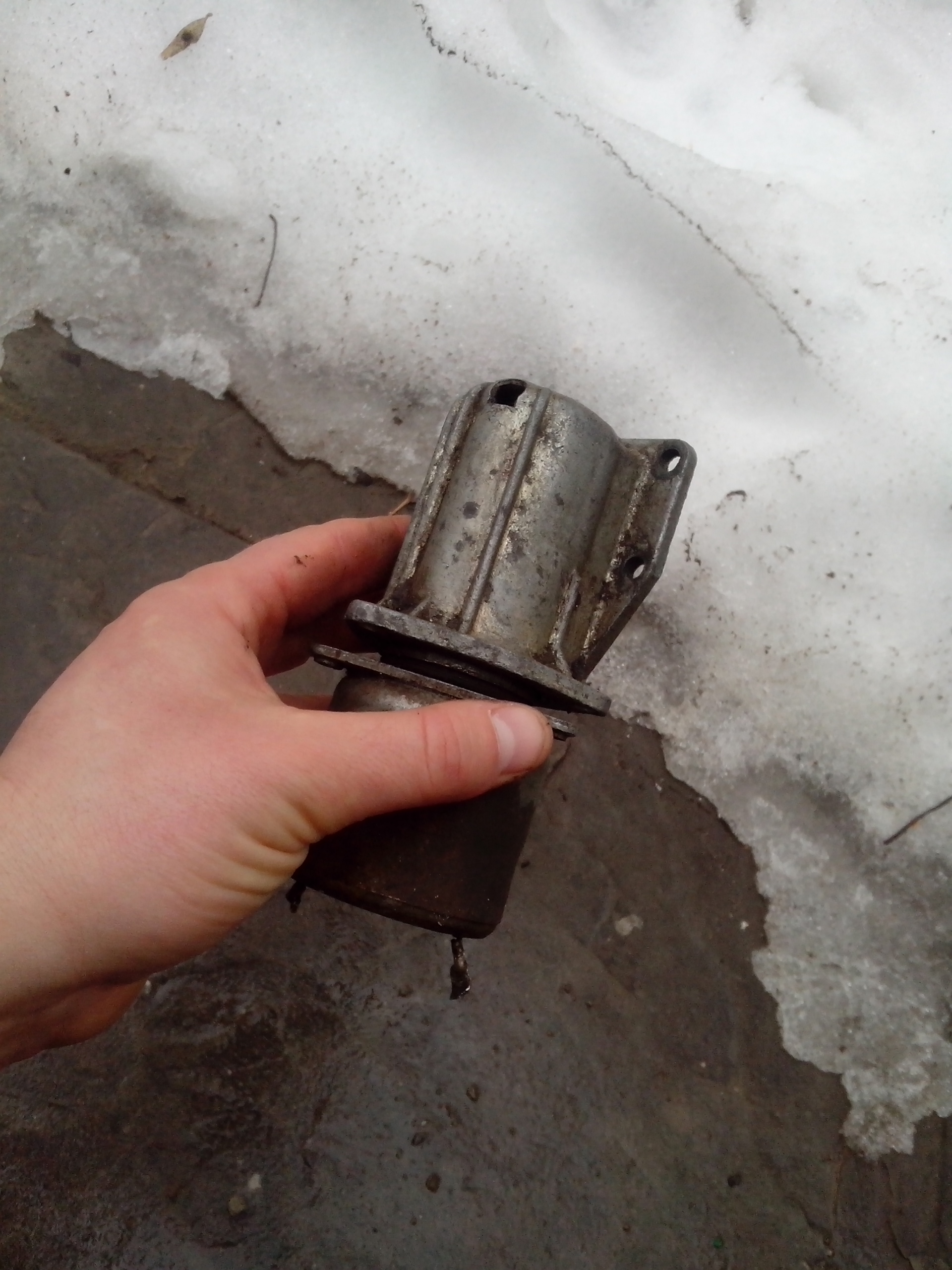

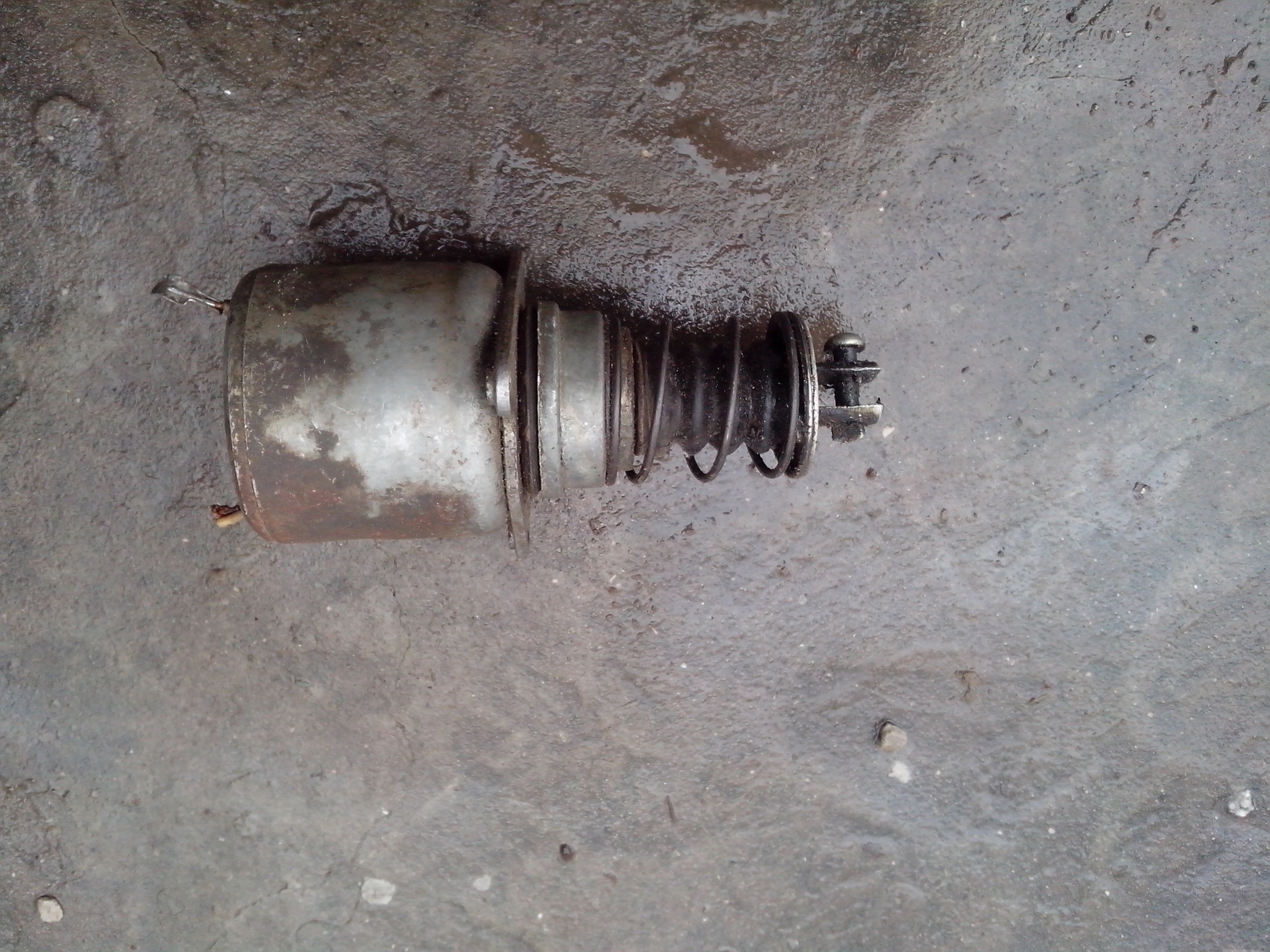

Я как раз только о втягивающем стартера подумал. Есть у меня в наличии от ГАЗ-53
Думаю неплохой вариант его попробовать применить на гильотину, пусть тянет за рычаг нож. Думаю должно усилия хватить, хотя не уверен, нужно будет пробовать.
На подъем/ опускание пальца лучше что то поминиатюрней, например клапан ГБО авто, потому что если делать поворотную ось то важны габариты и вес.

IMG_20150116_103051.jpg (3325 просмотров) <a class='original' href='./download/file.php?id=40673&mode=view' target=_blank>Загрузить оригинал (1.01 МБ)</a>
IMG_20150116_103056.jpg (3325 просмотров) <a class='original' href='./download/file.php?id=40671&mode=view' target=_blank>Загрузить оригинал (969.71 КБ)</a>
IMG_20150116_103035.jpg (3325 просмотров) <a class='original' href='./download/file.php?id=40672&mode=view' target=_blank>Загрузить оригинал (1.5 МБ)</a>

dberegovoy писал(а):вот видео на убитом АКБ
Весело выстреливает.
У меня новый дома работает быстро и жестко. Усилия должно хватить, только надо БП для него ампер на 20 сделать (может и больше).

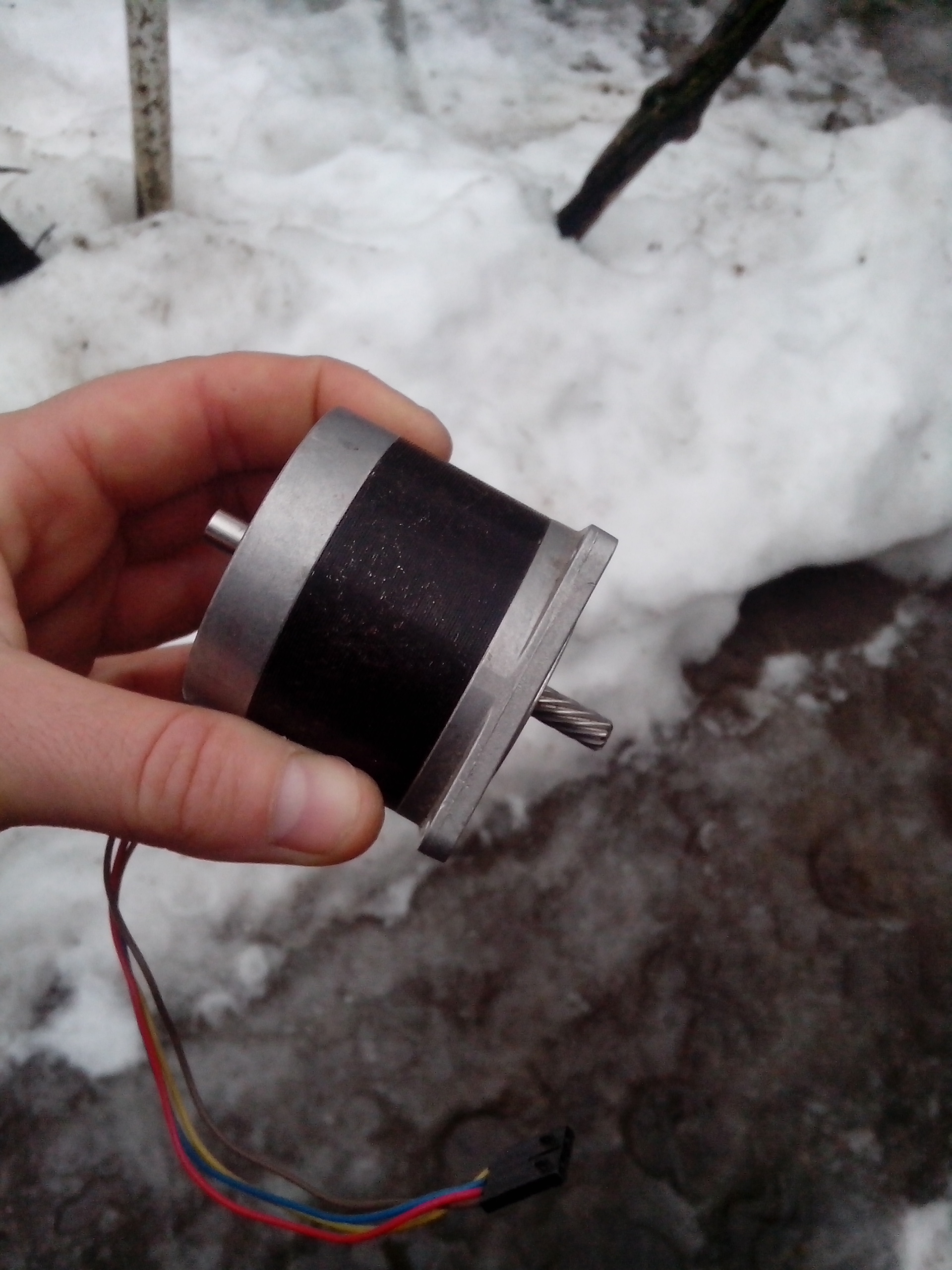

IMG_20150115_082820.jpg (3308 просмотров) <a class='original' href='./download/file.php?id=40679&mode=view' target=_blank>Загрузить оригинал (890.77 КБ)</a>
поскреб по сусекам, нашел неприкаянный шаговик, где бы еще найти или за недорого изготовить к нему ответную косозубую шестерню. :thinking:

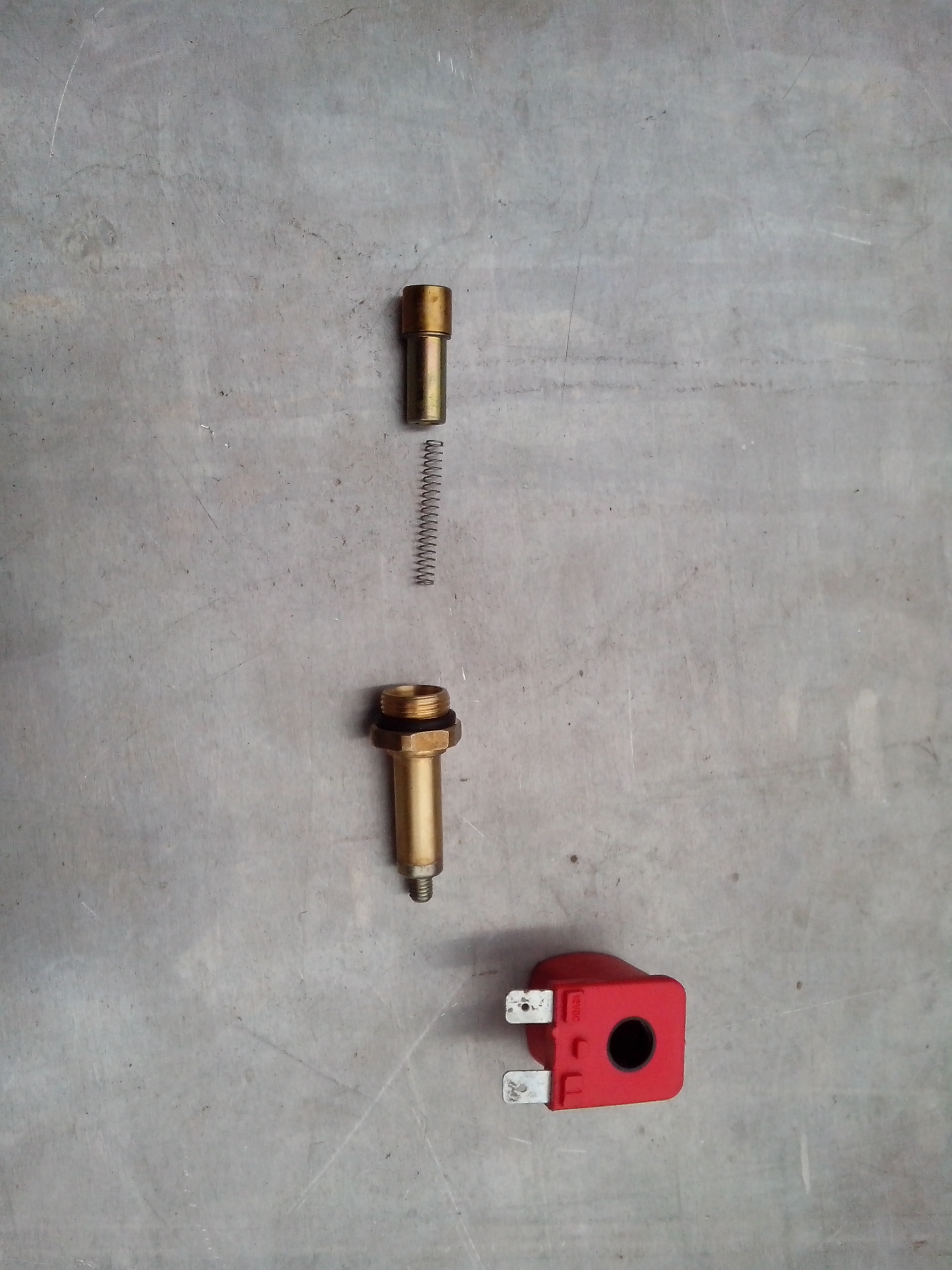

Хорошо когда много железяк всяких есть :)
По сути нужна только катушка, обойму и сердцевину придется переделывать.
https://www.youtube.com/watch?v=iveUBmI ... e=youtu.be
IMG_20150116_123134.jpg (3296 просмотров) <a class='original' href='./download/file.php?id=40683&mode=view' target=_blank>Загрузить оригинал (968.77 КБ)</a>

Не. Они слабоваты. Самый сильный это салинойд от стартера. Вы бы видели как у меня он срабатывал. Аж страшно.

solanto писал(а): Они слабоваты
суть в том что ему не нужно быть сильным лишь бы хватило силы сжать пружину и преодолеть силы трения пальца в направляющей.
Усилилия при гибке там будут радиальные, на него сверху ничего не будет давить, будет давить в бок.
Т.е. наша задача взять катушку по мощней, наружную обойму и палец сделать новый, что бы в свободном состоянии между внутренним "пальцем" и наружной обоймой была побольше (длиннее) площадь контакта и минимально возможный люфт.
