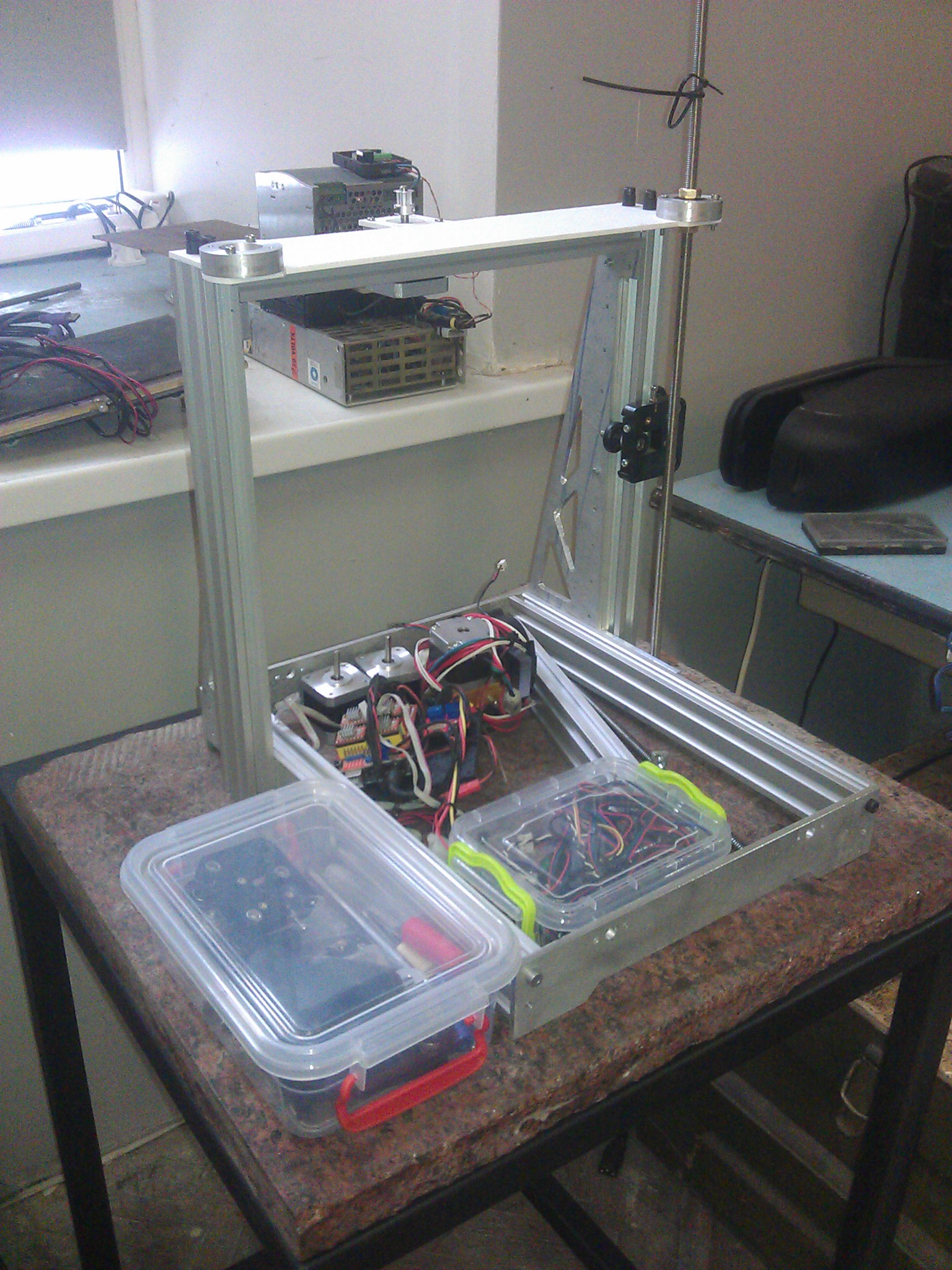

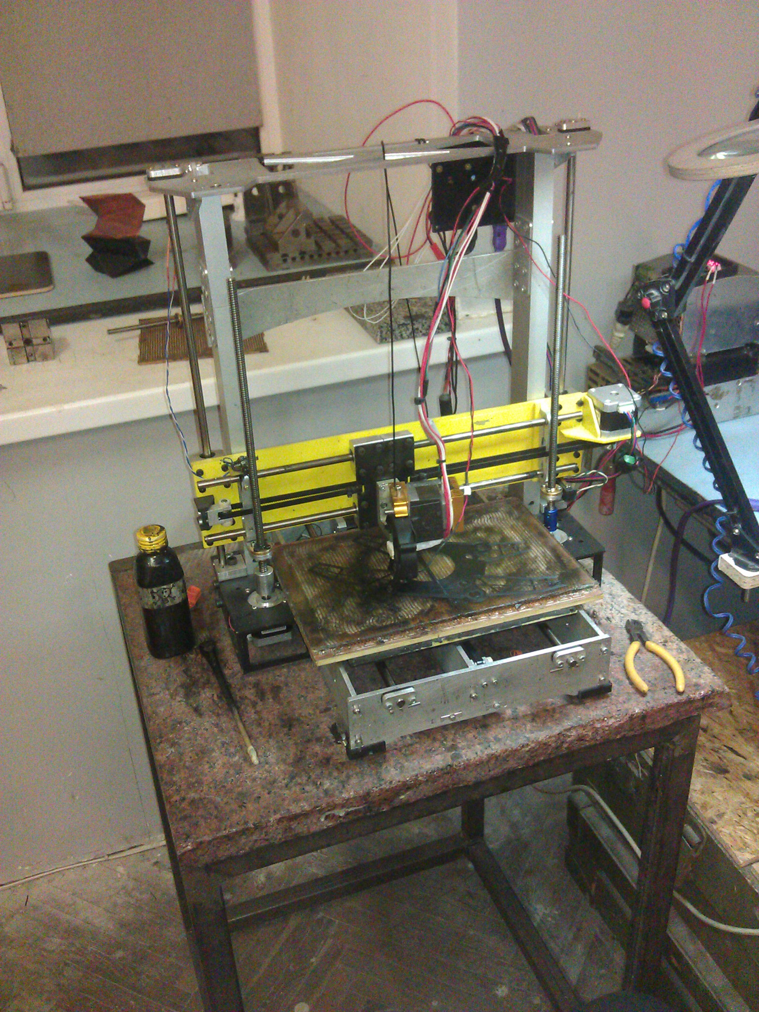

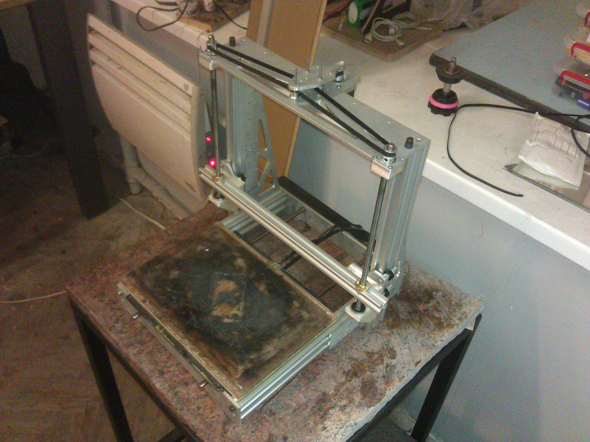

Давно не писал.
Станок немного модернизировался.
Подрос габаритами рабочего поля 230х200х230.
После модернизации нарисовались проблемы вобблинга по зет.(коряво собрал - на тяп -ляп)
Пока проблемы не решены, но не критично - печатает функциональные детали(всякие проставки и и прочие поддерживающие элементы), где красота пофигу.
Скорее всего больше доработок не будет, он себя полностью окупил, и стабильно приносит прибыль. (немного, но постоянно).
пысы Возможно, если будет час та натхнення, поставлю нормальные подшипниковые опоры для винтов по зет или перейду на один движок
но тут как карта ляжет, по настроению и наличию свободного времени)
IMAG0979.jpg (5979 просмотров) <a class='original' href='./download/file.php?id=151662&mode=view' target=_blank>Загрузить оригинал (961 КБ)</a>

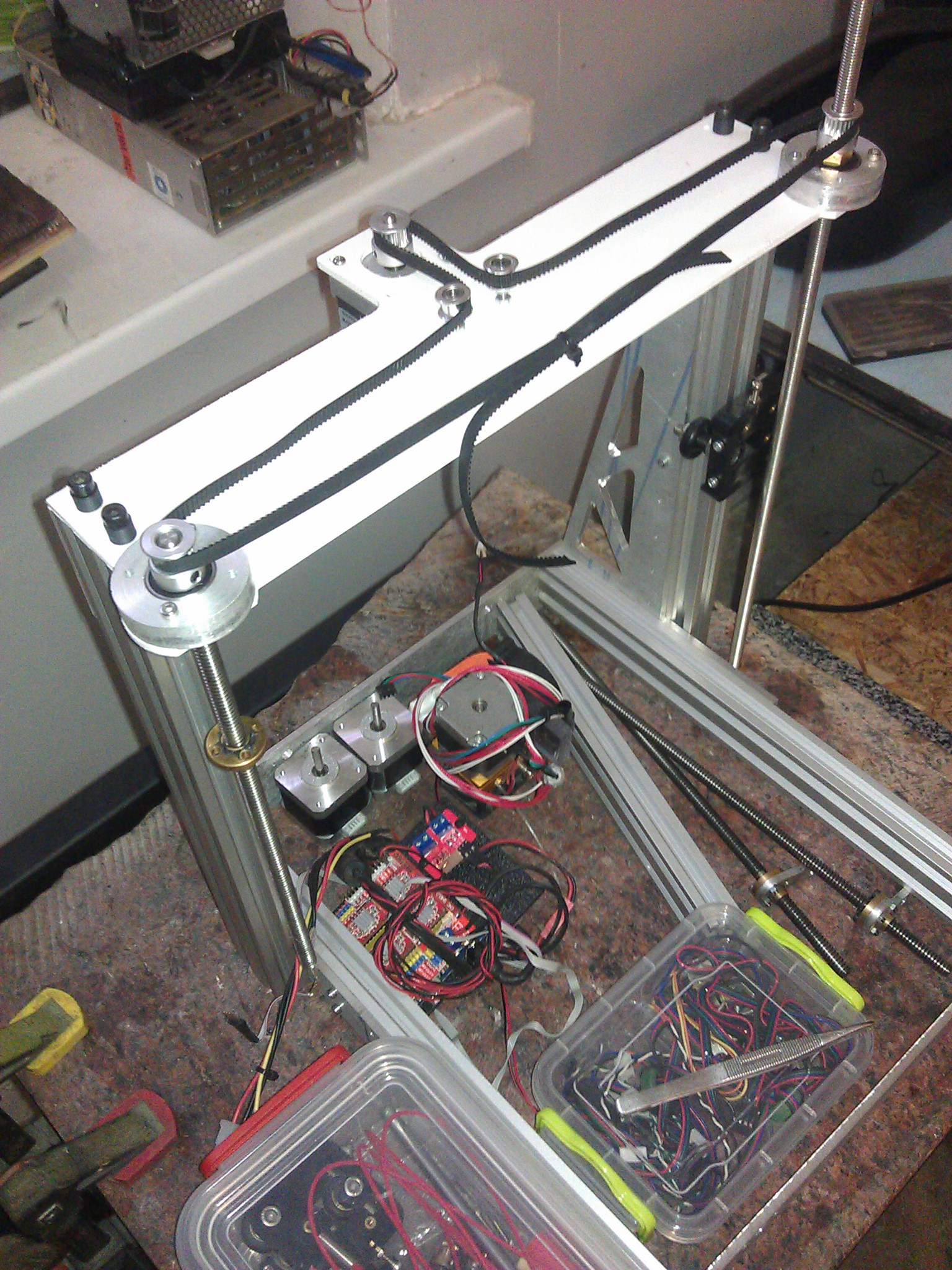

Аз есмь извращенец и задрот 80+ левела :)

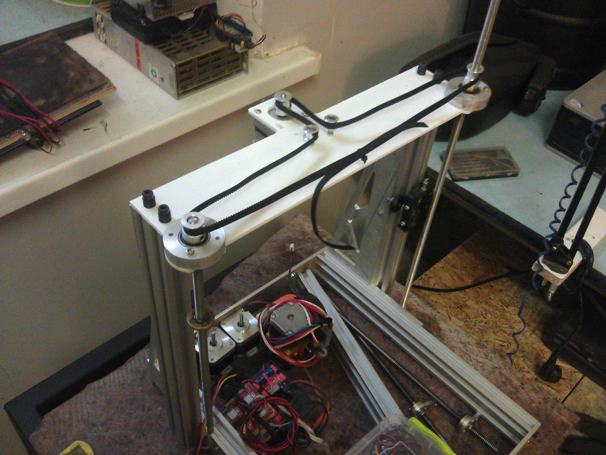

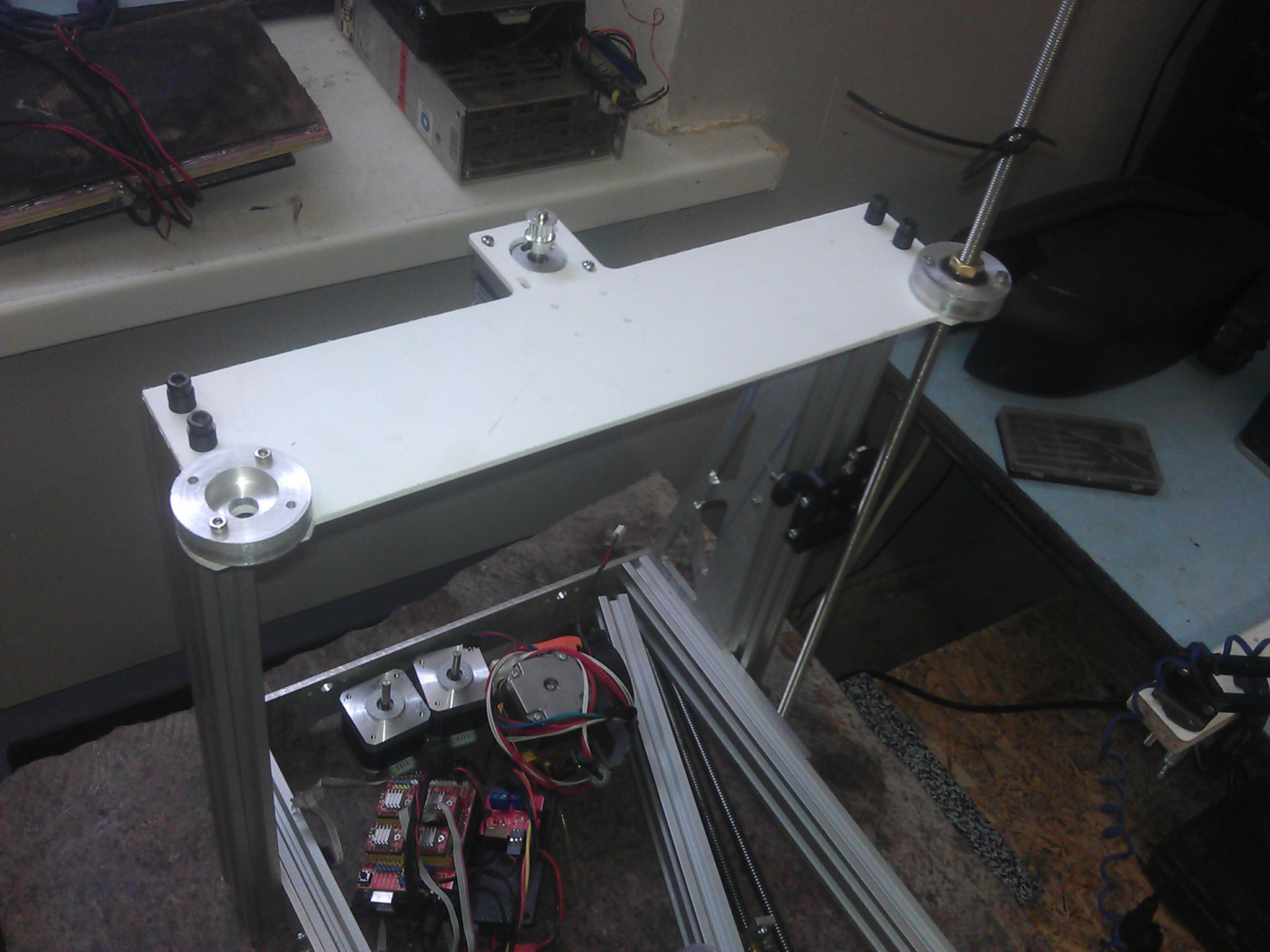

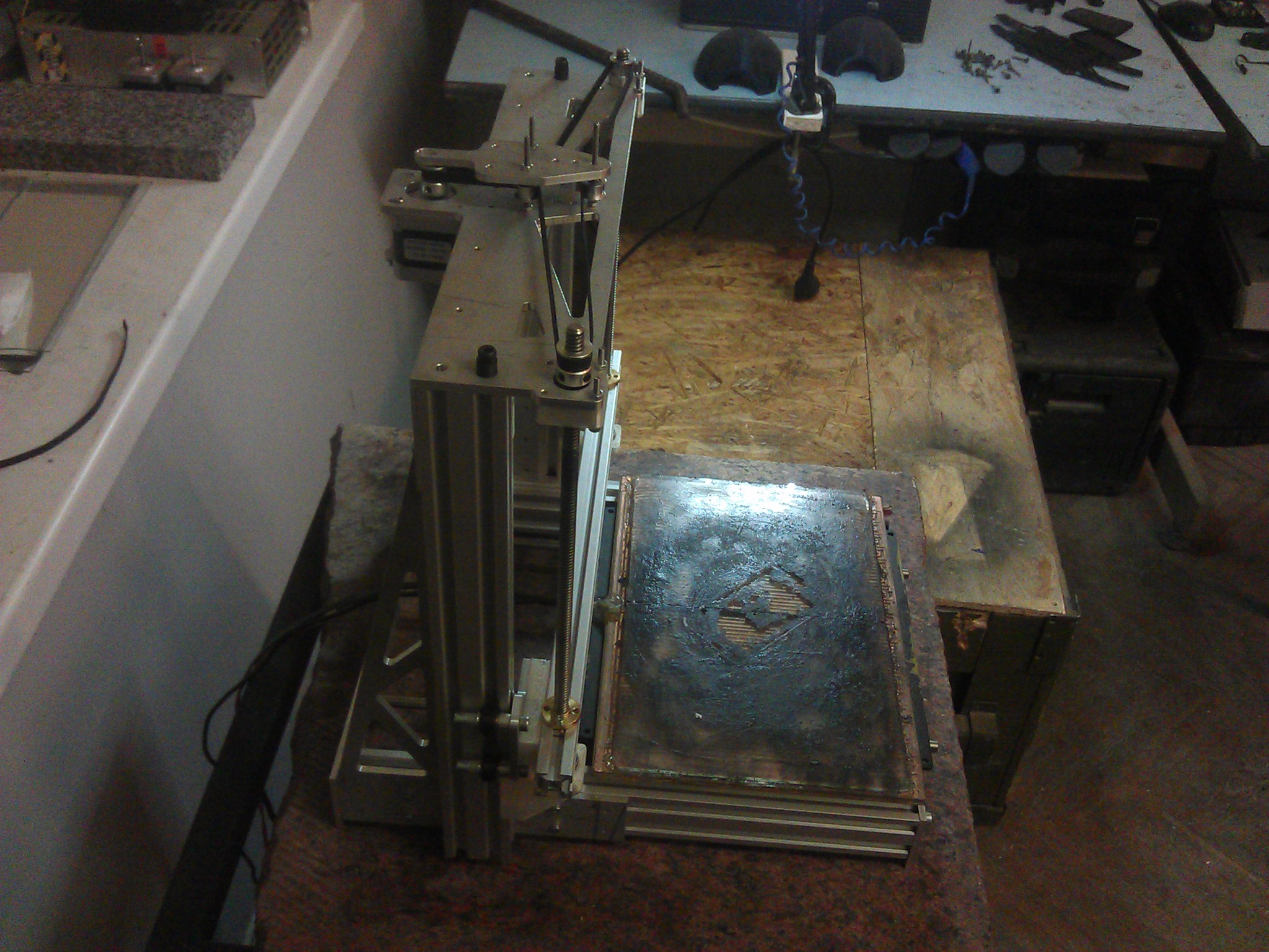

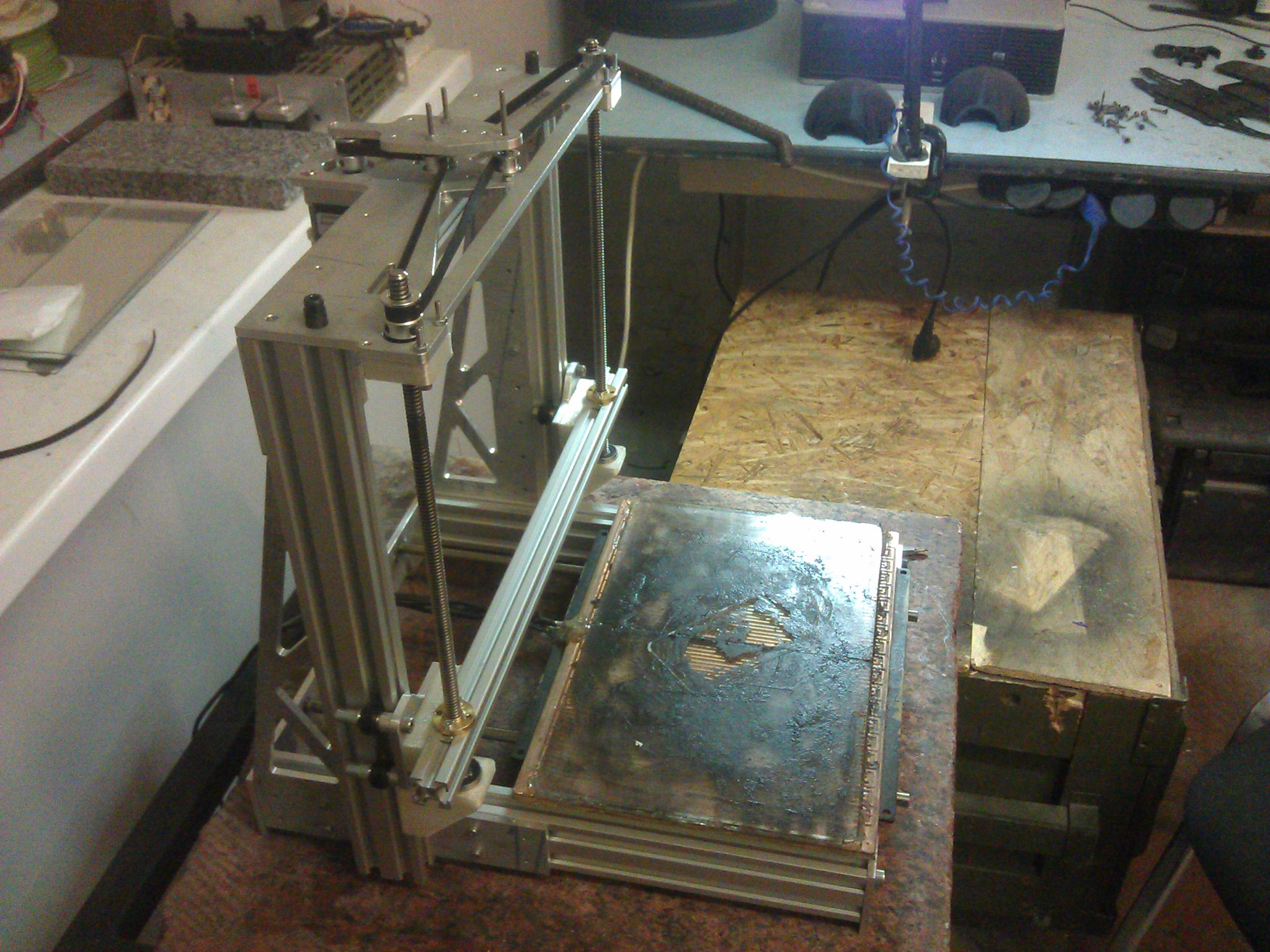

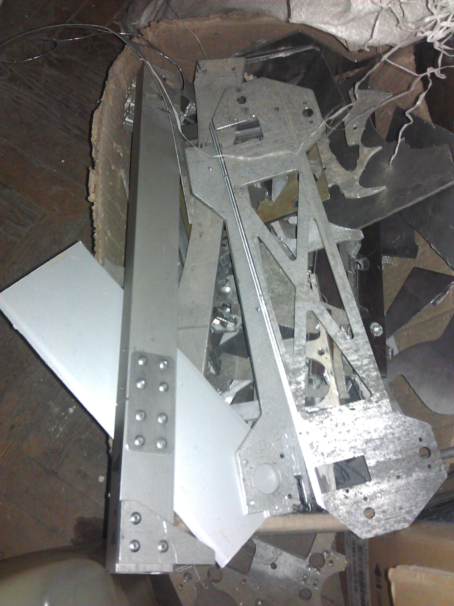

Меня в какой-то момент так напряг воблинг по зет, что я решлся на радикальные меры.
Ну а чё ? Пан має час та натхнення и 30 баксов на недостающие детали :)

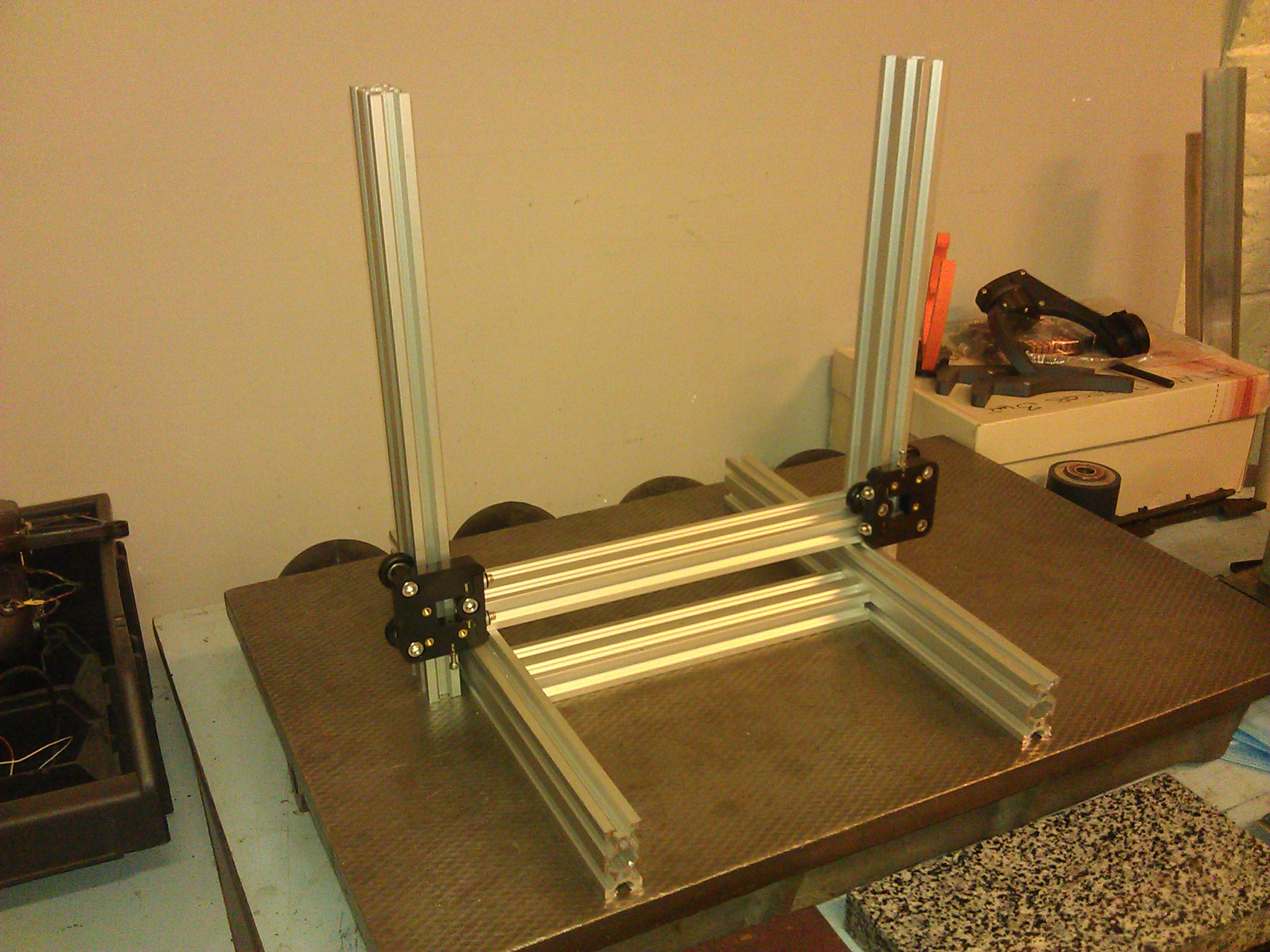

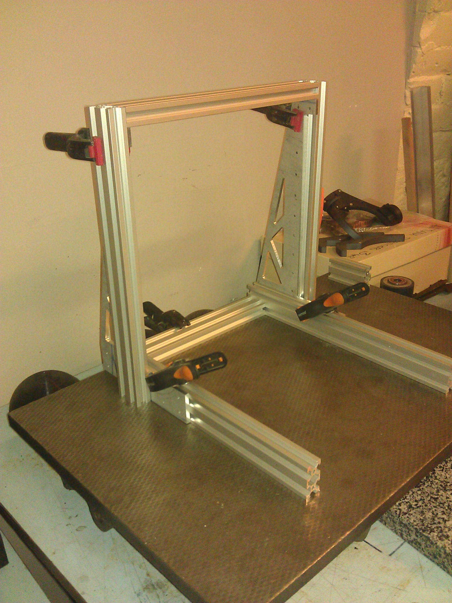

Утилизировал имеющийся принтер в алюминиевый лом.
IMAG1059.jpg (5655 просмотров) <a class='original' href='./download/file.php?id=156049&mode=view' target=_blank>Загрузить оригинал (604.31 КБ)</a>
Выпилил новый каркас более приближённый к классической прюше.
И заодно принял волевое решение делать один движок по зет и вообще саму ось зет на роликах.
Пока проект в таком состоянии, но думаю в ближайший месяц-два добью до рабочего состояния.
IMAG1014.jpg (5655 просмотров) <a class='original' href='./download/file.php?id=156040&mode=view' target=_blank>Загрузить оригинал (796.7 КБ)</a>
IMAG1016.jpg (5655 просмотров) <a class='original' href='./download/file.php?id=156041&mode=view' target=_blank>Загрузить оригинал (705.93 КБ)</a>
IMAG1041.jpg (5655 просмотров) <a class='original' href='./download/file.php?id=156045&mode=view' target=_blank>Загрузить оригинал (743.09 КБ)</a>
IMAG1042.jpg (5655 просмотров) <a class='original' href='./download/file.php?id=156046&mode=view' target=_blank>Загрузить оригинал (478.39 КБ)</a>
IMAG1057.jpg (5655 просмотров) <a class='original' href='./download/file.php?id=156047&mode=view' target=_blank>Загрузить оригинал (807.61 КБ)</a>
IMAG1058.jpg (5655 просмотров) <a class='original' href='./download/file.php?id=156048&mode=view' target=_blank>Загрузить оригинал (879.92 КБ)</a>

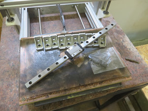

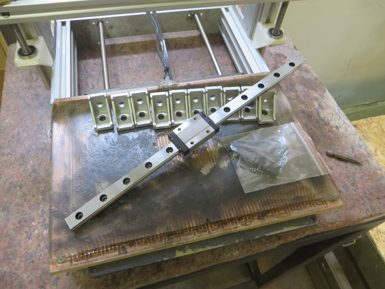

йеееее - чудо произошло, мои пасочки доползли до меня.
IMG_7400.JPG (5365 просмотров) <a class='original' href='./download/file.php?id=159055&mode=view' target=_blank>Загрузить оригинал (887.21 КБ)</a>
Уголки взял на всяк случай - за 4 бакса десяток грех не взять :)
В соседней моей же теме, коллега обратил моё внимание на вроде как приличный магаз на алике
Nonstopich писал(а): По непроверенной информации вот эти какие-то особенно "хорошие".
https://ru.aliexpress.com/item/1-MGN7-M ... 85305.html
Я решил заценить и таки да.
Рельса вполне ничего себе - не люфтит, сделана аккуратно. Вроде бы лучше чем те,что я себе на дельту взял - оценим в работе.

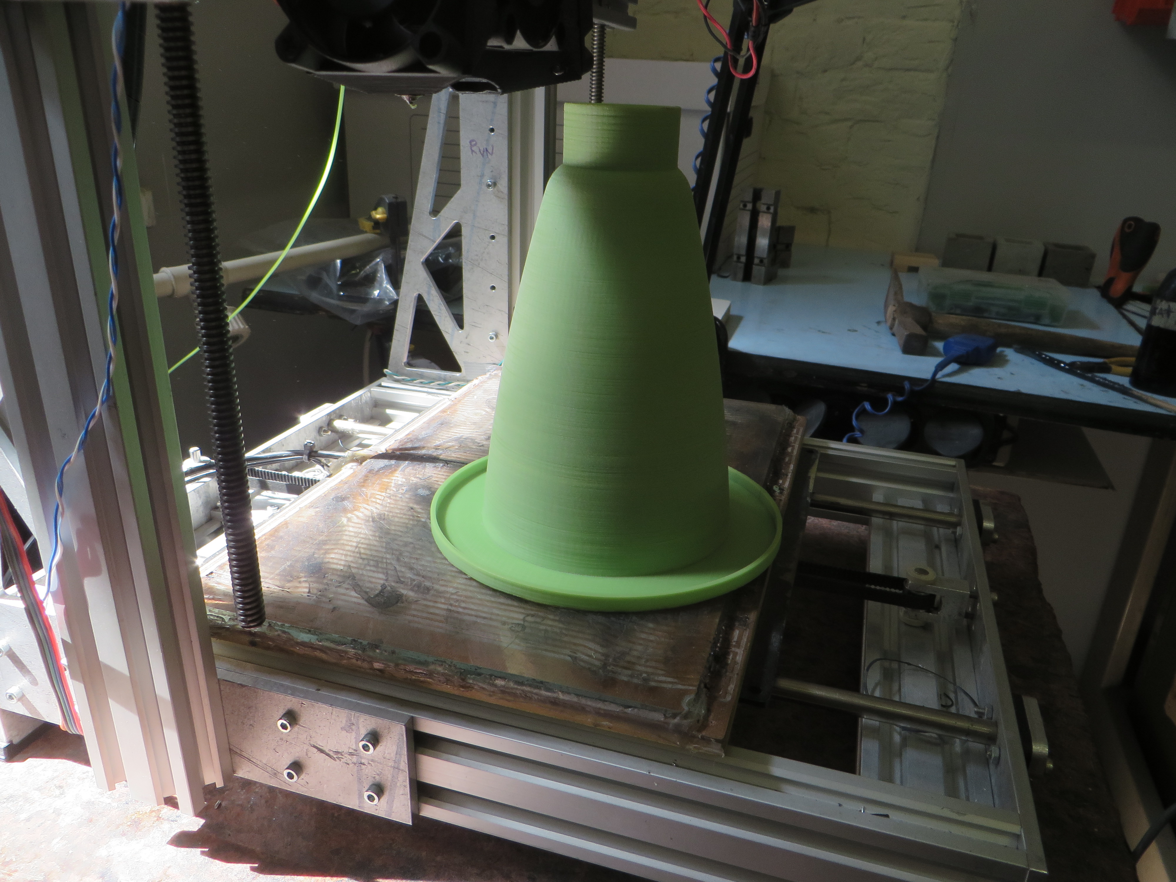

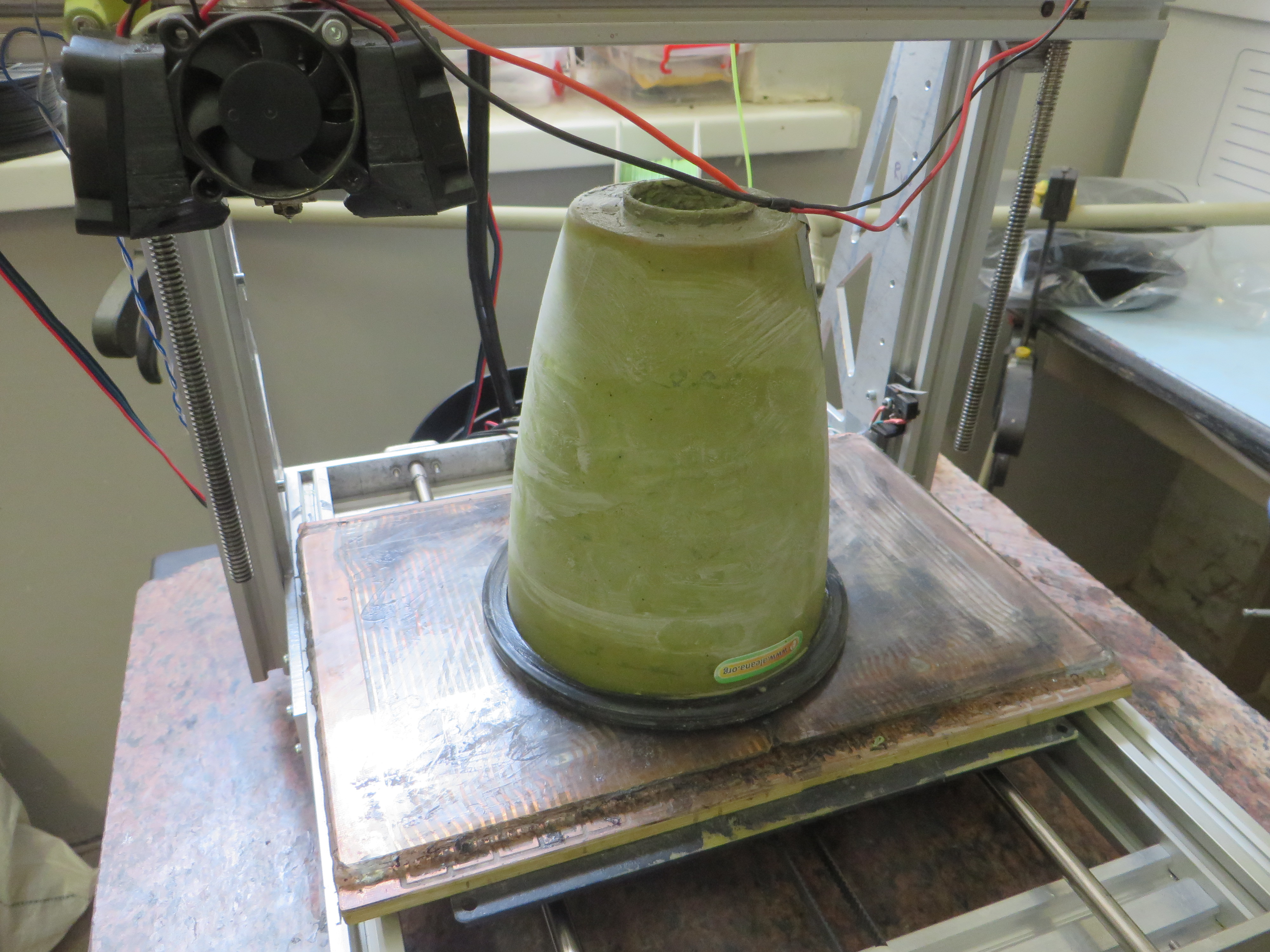

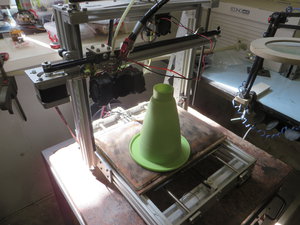

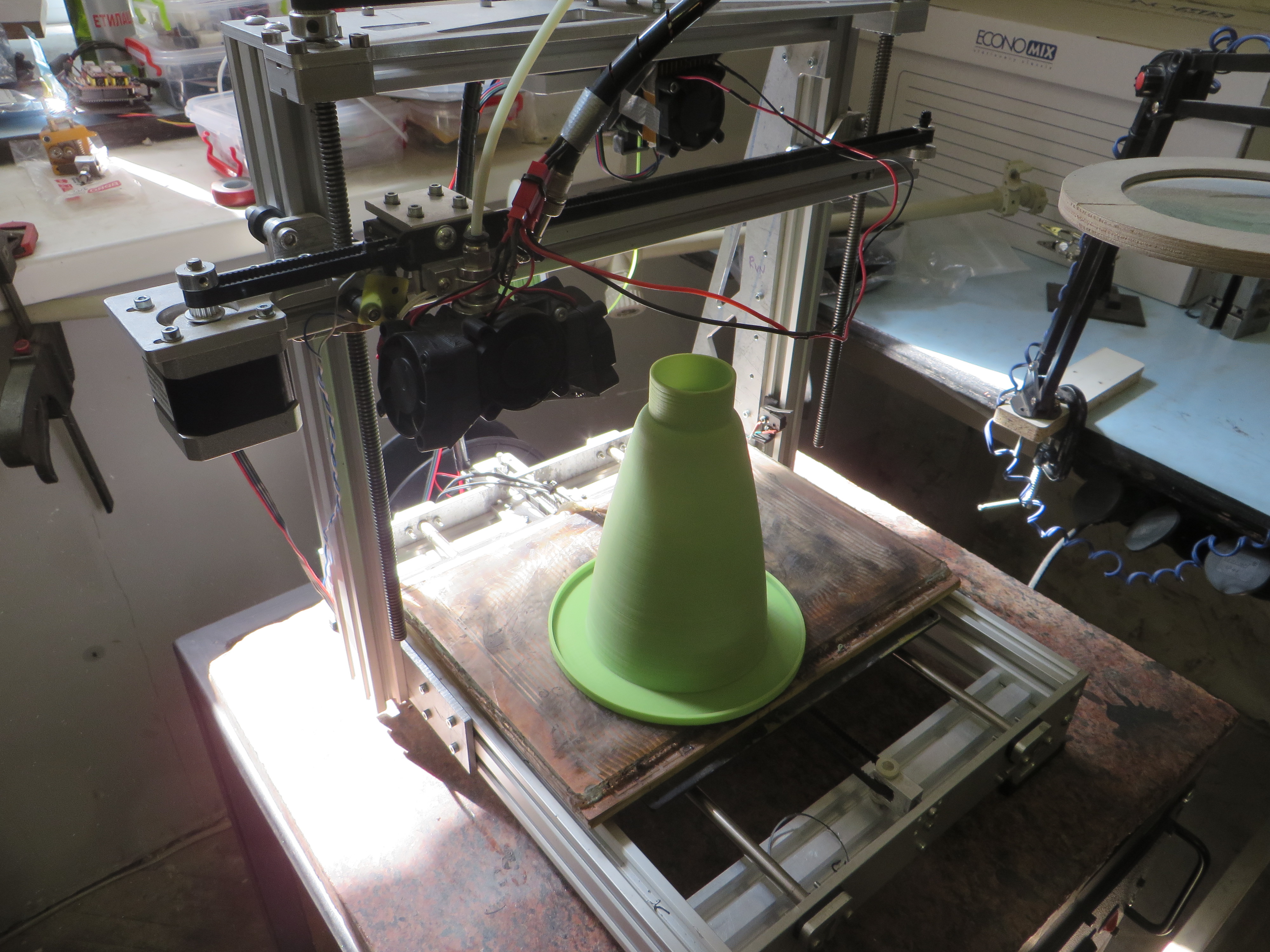

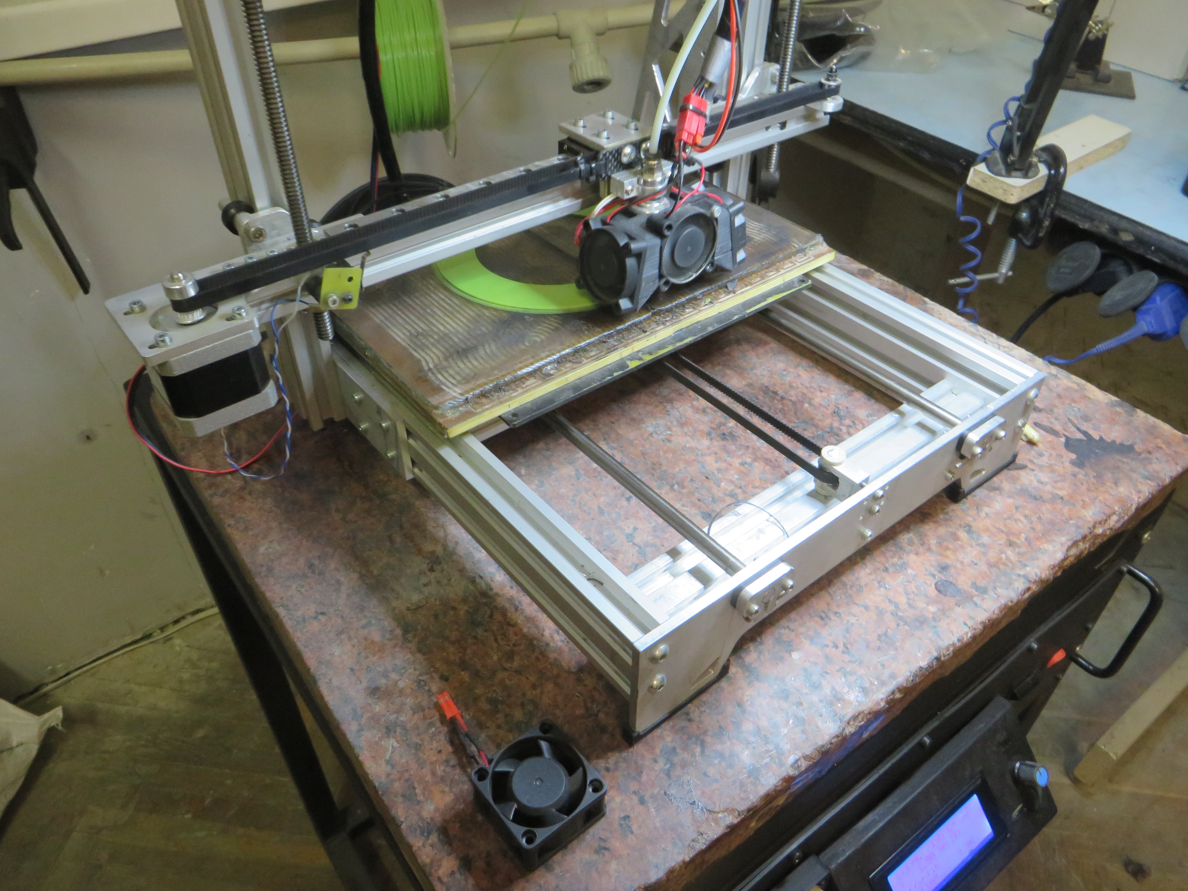

Ну что, наконец-то пофиксил почти все косяки.
Перевёл принтер на обычную Ардуино мега с Рампсом, прошивка Репетир.
Установил боуден экструдер Титан с хотэндом E3d V6 (китайский клон естессно)
Перешел на слайсер Симплифай.
Рабочее поле вышло 240х200х200
Я наконец-то доволен. В принципе надо было первую итерацию принтера вообще не трогать,
а сразу собирать этот (от базового варианта остались только валы, каретки стола и сам стол. Ну и 3 шаговика.
Остальное с нуля. Ну да ничего страшного. Ценник не считал, но вполне гуманный.
Вона працює(с) Я доволен.

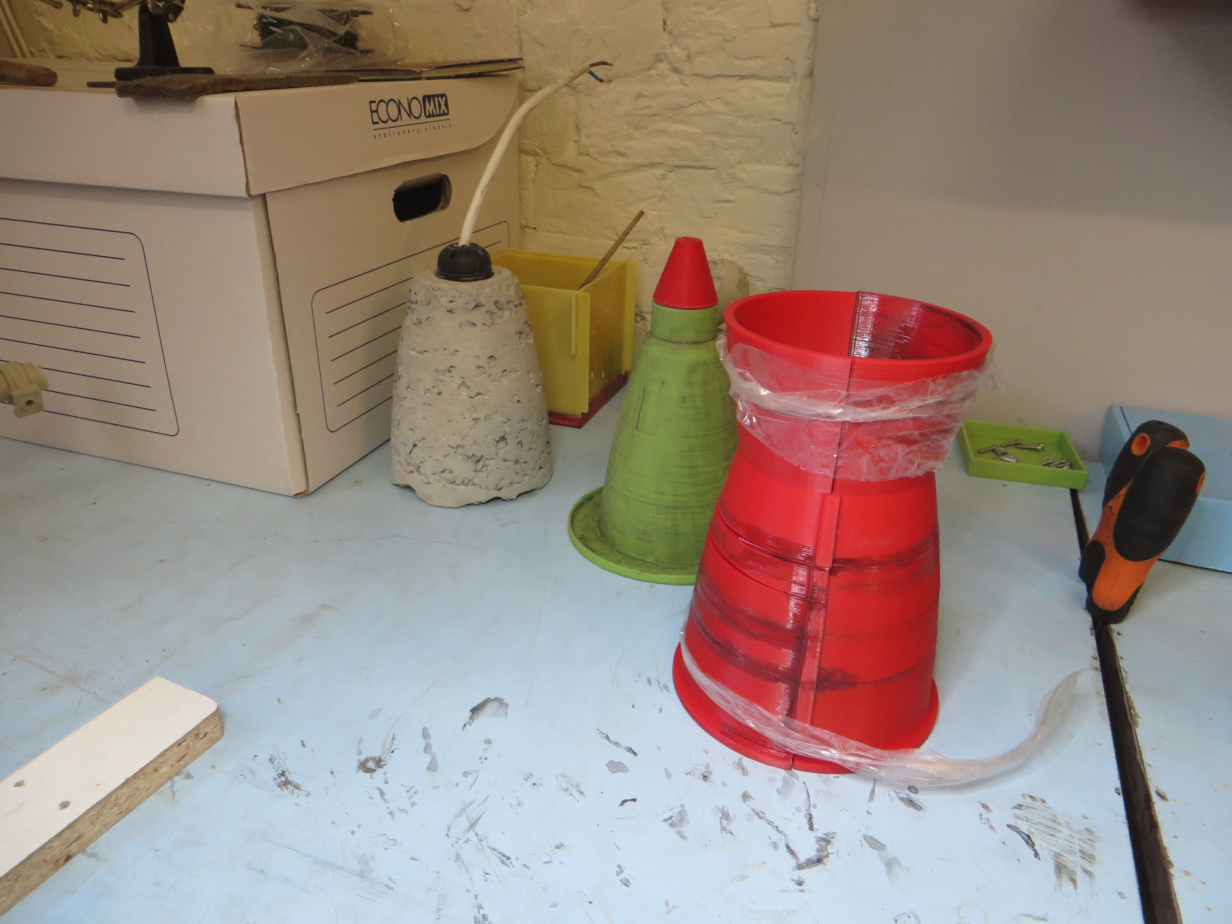

Печатаю вот всякое для разного применения...
IMG_7429.JPG (5048 просмотров) <a class='original' href='./download/file.php?id=164375&mode=view' target=_blank>Загрузить оригинал (3.09 МБ)</a>
IMG_7432.JPG (5048 просмотров) <a class='original' href='./download/file.php?id=164363&mode=view' target=_blank>Загрузить оригинал (2.89 МБ)</a>
IMG_7433.JPG (5048 просмотров) <a class='original' href='./download/file.php?id=164364&mode=view' target=_blank>Загрузить оригинал (2.8 МБ)</a>

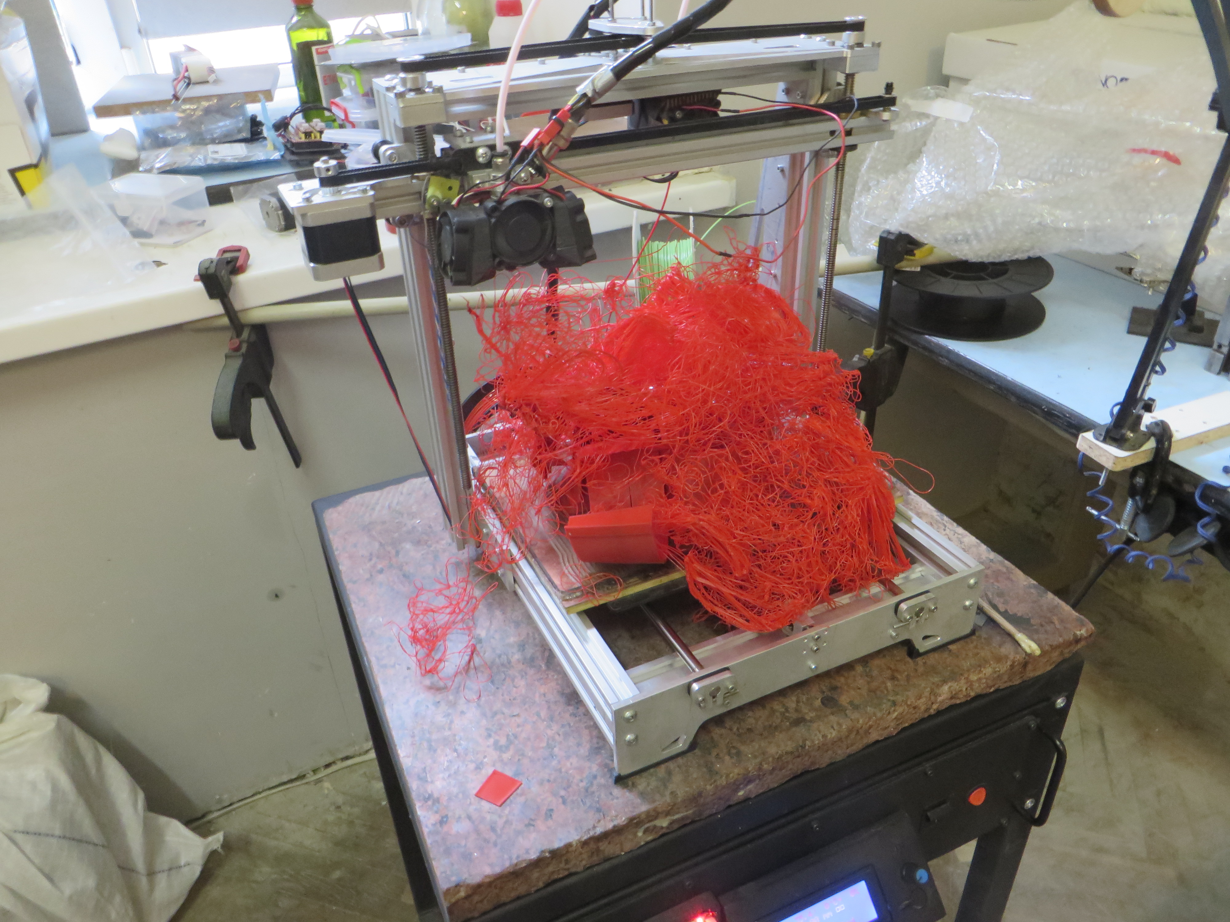

Не без косяков естессна ;)
IMG_7438.JPG (5048 просмотров) <a class='original' href='./download/file.php?id=164369&mode=view' target=_blank>Загрузить оригинал (3.01 МБ)</a>

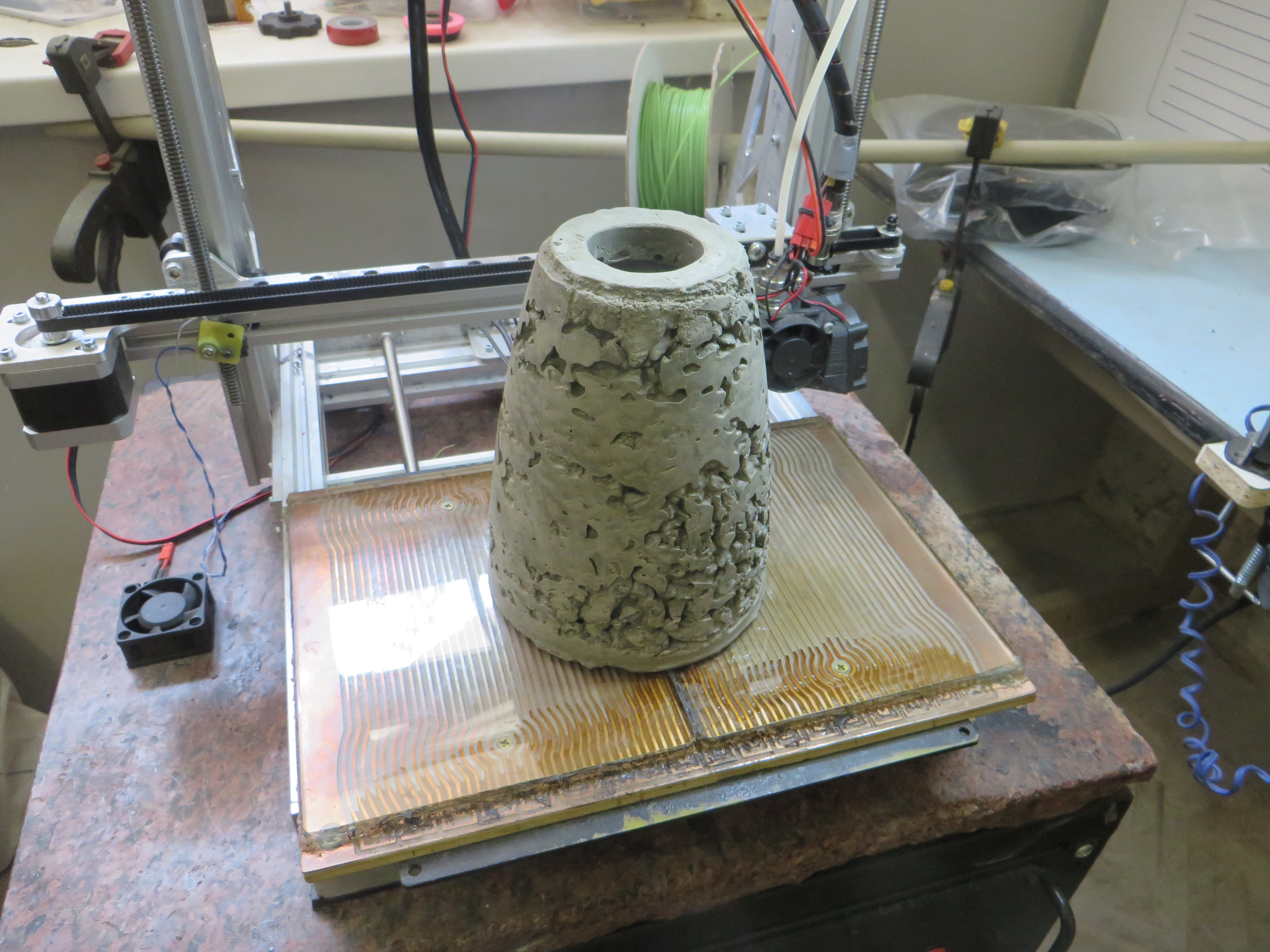

Собственно что должнобыло получиться.
IMG_7439.JPG (5048 просмотров) <a class='original' href='./download/file.php?id=164370&mode=view' target=_blank>Загрузить оригинал (2.67 МБ)</a>

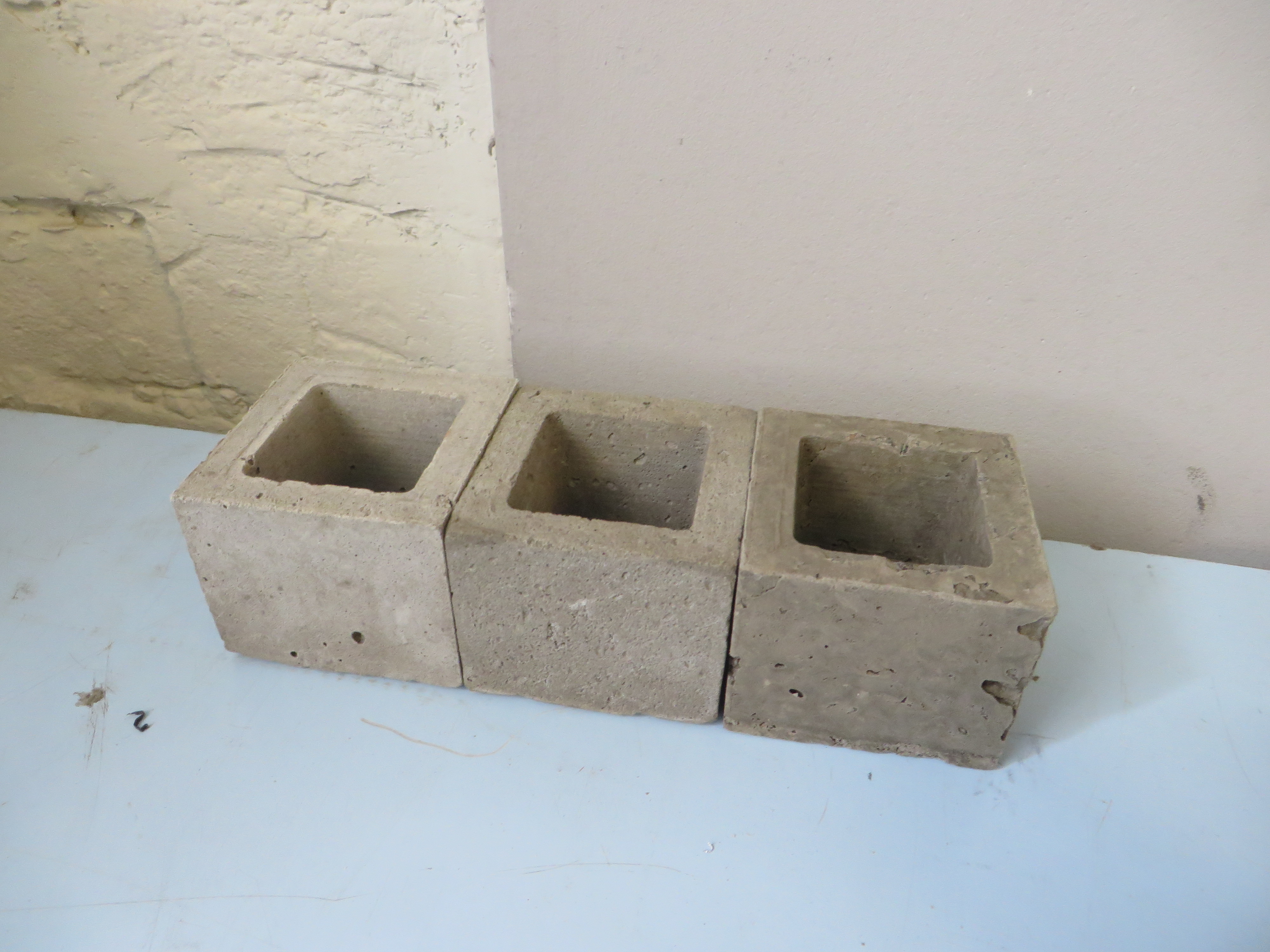

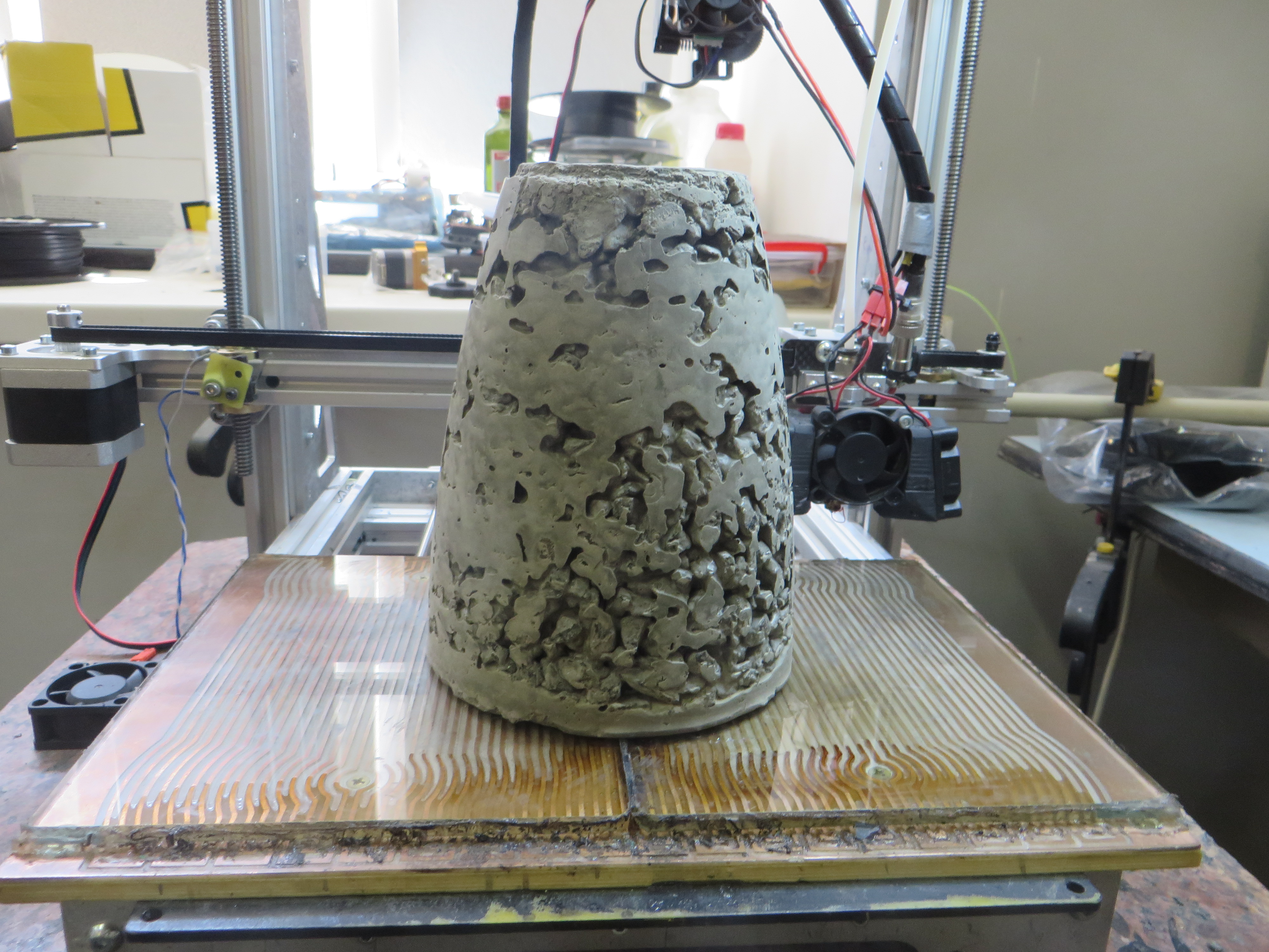

И вот для чего, есть у меня грех - люблю на досуге мастерить всякие бетониевые
утилитарные изделия типа лампочек и прочих цветочных горшков...
И принтер тут очень даже в помощь.
IMG_7434.JPG (5048 просмотров) <a class='original' href='./download/file.php?id=164365&mode=view' target=_blank>Загрузить оригинал (2.85 МБ)</a>
IMG_7436.JPG (5048 просмотров) <a class='original' href='./download/file.php?id=164367&mode=view' target=_blank>Загрузить оригинал (3.06 МБ)</a>
IMG_7437.JPG (5048 просмотров) <a class='original' href='./download/file.php?id=164368&mode=view' target=_blank>Загрузить оригинал (3.08 МБ)</a>
IMG_7435.JPG (5048 просмотров) <a class='original' href='./download/file.php?id=164376&mode=view' target=_blank>Загрузить оригинал (2.44 МБ)</a>

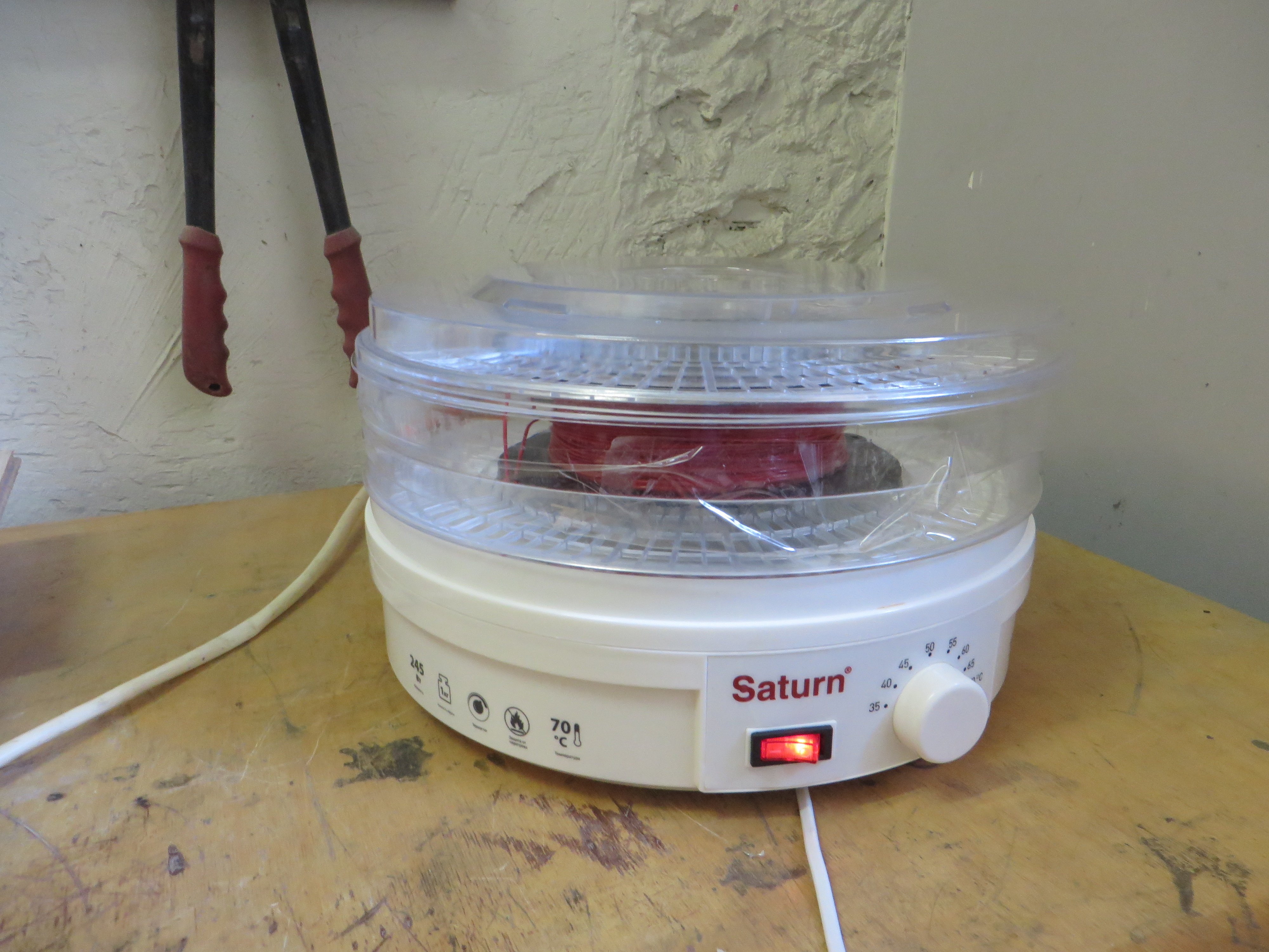

Ещё весчЪ полезную за 15 баксов на местной барахолке прикупил.
IMG_7440.JPG (5048 просмотров) <a class='original' href='./download/file.php?id=164371&mode=view' target=_blank>Загрузить оригинал (2.64 МБ)</a>
Осталось 2 доработки - стеклянный кубик и полочки в тумбу, засим данный проект более модернизироваться не будет.
Хай работает.
пысы Вру - всё же хочу попробовать прикрутить к нему Клиппер с Октопринтом, и возможно сделать быстросменный хотэнд под разные сопла, но то как карта ляжет...
