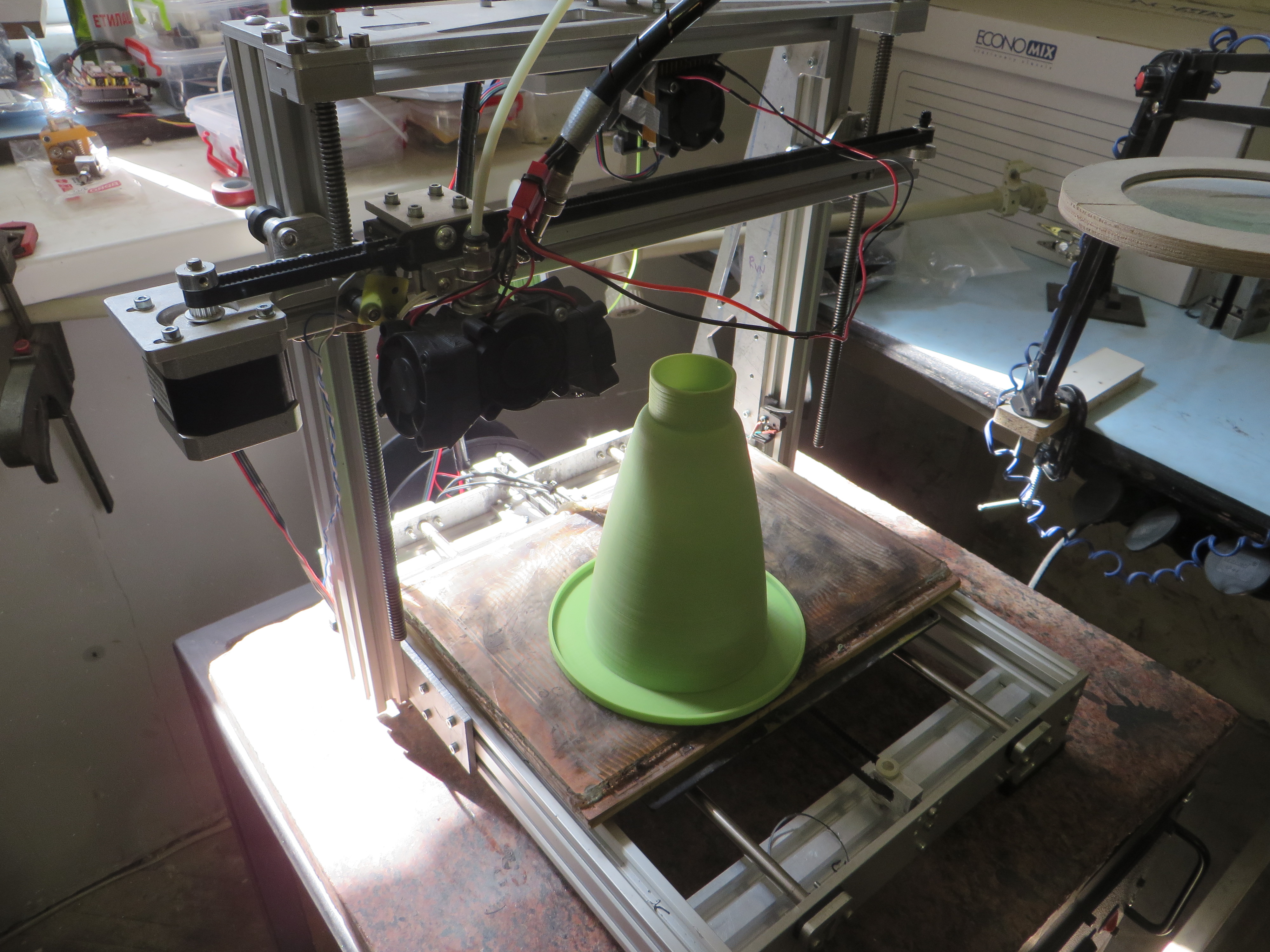

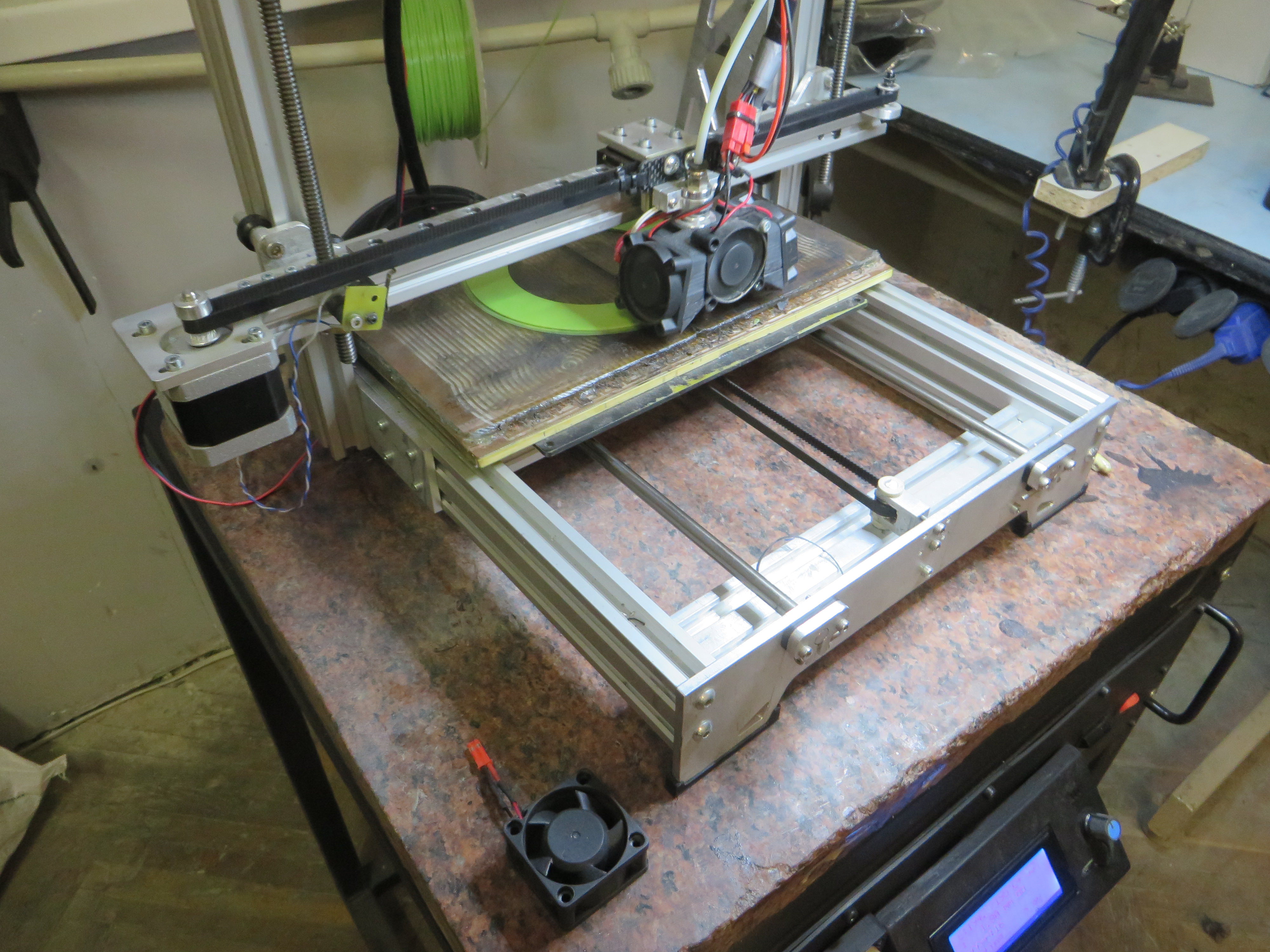

Ну что, наконец-то пофиксил почти все косяки.
Перевёл принтер на обычную Ардуино мега с Рампсом, прошивка Репетир.
Установил боуден экструдер Титан с хотэндом E3d V6 (китайский клон естессно)
Перешел на слайсер Симплифай.
Рабочее поле вышло 240х200х200
Я наконец-то доволен. В принципе надо было первую итерацию принтера вообще не трогать,
а сразу собирать этот (от базового варианта остались только валы, каретки стола и сам стол. Ну и 3 шаговика.
Остальное с нуля. Ну да ничего страшного. Ценник не считал, но вполне гуманный.
Вона працює(с) Я доволен.
Печатаю вот всякое для разного применения...
IMG_7429.JPG (5304 просмотра) <a class='original' href='./download/file.php?id=164375&sid=e8b9f9113e3bc1466204c324416ce967&mode=view' target=_blank>Загрузить оригинал (3.09 МБ)</a>
IMG_7432.JPG (5304 просмотра) <a class='original' href='./download/file.php?id=164363&sid=e8b9f9113e3bc1466204c324416ce967&mode=view' target=_blank>Загрузить оригинал (2.89 МБ)</a>
IMG_7433.JPG (5304 просмотра) <a class='original' href='./download/file.php?id=164364&sid=e8b9f9113e3bc1466204c324416ce967&mode=view' target=_blank>Загрузить оригинал (2.8 МБ)</a>
Не без косяков естессна ;)
IMG_7438.JPG (5304 просмотра) <a class='original' href='./download/file.php?id=164369&sid=e8b9f9113e3bc1466204c324416ce967&mode=view' target=_blank>Загрузить оригинал (3.01 МБ)</a>
Собственно что должнобыло получиться.
IMG_7439.JPG (5304 просмотра) <a class='original' href='./download/file.php?id=164370&sid=e8b9f9113e3bc1466204c324416ce967&mode=view' target=_blank>Загрузить оригинал (2.67 МБ)</a>

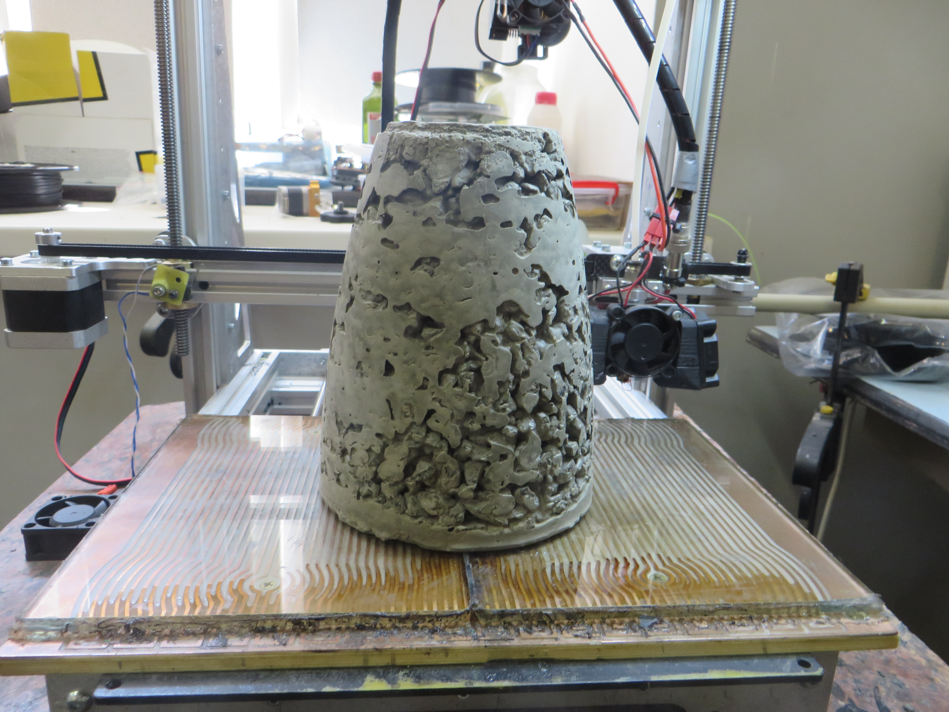

И вот для чего, есть у меня грех - люблю на досуге мастерить всякие бетониевые
утилитарные изделия типа лампочек и прочих цветочных горшков...
И принтер тут очень даже в помощь.
IMG_7434.JPG (5304 просмотра) <a class='original' href='./download/file.php?id=164365&sid=e8b9f9113e3bc1466204c324416ce967&mode=view' target=_blank>Загрузить оригинал (2.85 МБ)</a>
IMG_7436.JPG (5304 просмотра) <a class='original' href='./download/file.php?id=164367&sid=e8b9f9113e3bc1466204c324416ce967&mode=view' target=_blank>Загрузить оригинал (3.06 МБ)</a>
IMG_7437.JPG (5304 просмотра) <a class='original' href='./download/file.php?id=164368&sid=e8b9f9113e3bc1466204c324416ce967&mode=view' target=_blank>Загрузить оригинал (3.08 МБ)</a>
IMG_7435.JPG (5304 просмотра) <a class='original' href='./download/file.php?id=164376&sid=e8b9f9113e3bc1466204c324416ce967&mode=view' target=_blank>Загрузить оригинал (2.44 МБ)</a>

Осталось 2 доработки - стеклянный кубик и полочки в тумбу, засим данный проект более модернизироваться не будет.
Хай работает.
пысы Вру - всё же хочу попробовать прикрутить к нему Клиппер с Октопринтом, и возможно сделать быстросменный хотэнд под разные сопла, но то как карта ляжет...
