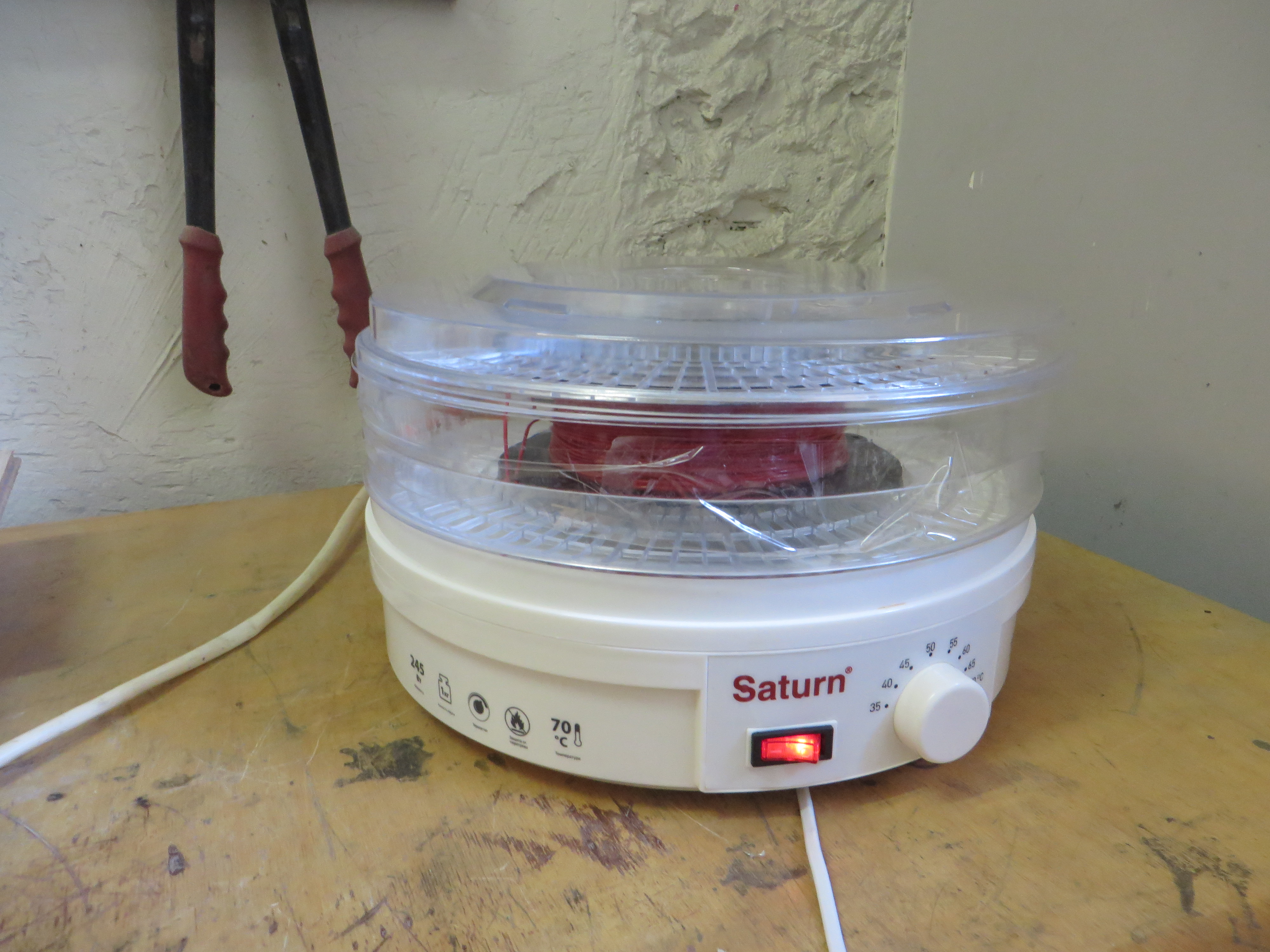

Ещё весчЪ полезную за 15 баксов на местной барахолке прикупил.
IMG_7440.JPG (5299 просмотров) <a class='original' href='./download/file.php?id=164371&sid=146f76bb6cbded6e886fba012bcdeaf6&mode=view' target=_blank>Загрузить оригинал (2.64 МБ)</a>
Осталось 2 доработки - стеклянный кубик и полочки в тумбу, засим данный проект более модернизироваться не будет.
