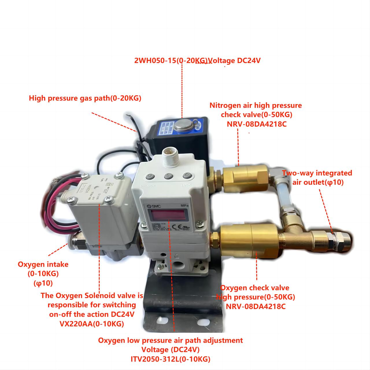

Коллеги кто знает этот девайс ITV2050-312L SMC.

регулятор давления пропорциональный на макс давление 9 бар и аналоговым входом 0-10 В ....в чем собственно вопрос-то?

Здравствуйте, подойдёт ли такой регулятор на лазерный станок, только давление нужно до 20 бар.

Tundra9965 писал(а): Здравствуйте, подойдёт ли такой регулятор на лазерный станок, только давление нужно до 20 бар.
Конечно нет. Он же до 9 бар.
Обычно делают немного по другому. На кислород ставят такой/аналогичный а Азот регулируют на баллоне. + Обратные клапана + 2 соленоида для каждого газа.

Можно схему, вопрос, есть ли регуляторы до 20бар

Tundra9965 писал(а): Можно схему
Схему - пожалуйста
gas.jpg (1997 просмотров) <a class='original' href='./download/file.php?id=208074&mode=view' target=_blank>Загрузить оригинал (138.73 КБ)</a>

Благодарю, всё понял.
Ещё вопрос, на кислород хватит давления до 10 бар. Я пока не имею опыта в лазерной резке металла.

на кислород до 3 мм хватит 5 атм, от 3 до 4мм хватит 2 атм, а все что толще хватит 1 атм.
Tundra9965 писал(а): криоцылиндр,
для начала он не нужен. Сначала на баллонах можно спокойно резать. Ну максимум сборку арендовать. Хотя мы 2 года на единичных баллонах резали. По 5 штук возили заправлять, еще 3 стояло заправленных.
Все эти сборки и криоцыстерны - когда есть бабки, и много заказов. Тогда уже можно экономить на газе.
2 мм и тоньше - можно резать воздухом с почти таким же качеством как и кислород. нержу вообще до 4мм всегда воздухом резал, с обычного убитого компрессора.
Если клиентов устраивает то винтовой компрессор важнее криоцистерн.
