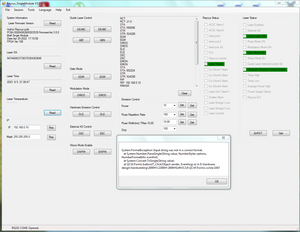

Здравствуйте.
Возникли трудности при включении источника RFL C1000.
При попытке прочитать температуру лазера появляется окно с предупреждением об ошибке. Остальные кнопки срабатывают нормально, параметры выставляются, управление красным лучём ведётся и в режиме RS 232 и в AD режиме. Но лазер запустить не могу. При отключении источника от сети кратковременно загорается сигнал ALARM на передней панели, но в окне Read Alarm Rekord ошибок нет.
ПО и мануал скачивал с сайта Raycus https://en.raycuslaser.com/index/data/tid/381.html

Снимок 11.PNG (2331 просмотр) <a class='original' href='./download/file.php?id=207741&sid=b8f68851fd75270b0bc82cd775587c8c&mode=view' target=_blank>Загрузить оригинал (166.78 КБ)</a>

Re: Собираю оптоволоконный лазер 1300х1300 500Вт по металлу
Сообщение Kost_irk »
Не знаю, что у вас там с лазером, но судя по ошибке, у вас обычная проблема с точкой-запятой. В региональных настройках винды чинить.
Сообщение IgorGal »
Kost_irk писал(а): 06 май 2023, 15:54 Не знаю, что у вас там с лазером, но судя по ошибке, у вас обычная проблема с точкой-запятой. В региональных настройках винды чинить.
Большое спасибо.
Смена разделителя с запятой на точку решила вопрос по всплывающему окну с ошибкой. Температура считывается.
Остаётся открытым вопрос о необходимости записи лицензии в лазер для его запуска.
Или причина в другом?
Сообщение IgorGal »
Источник подключили.
Оказалось - расхождения с мануалом (10 и 11 пин замыкать не надо).
