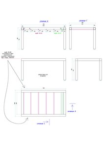

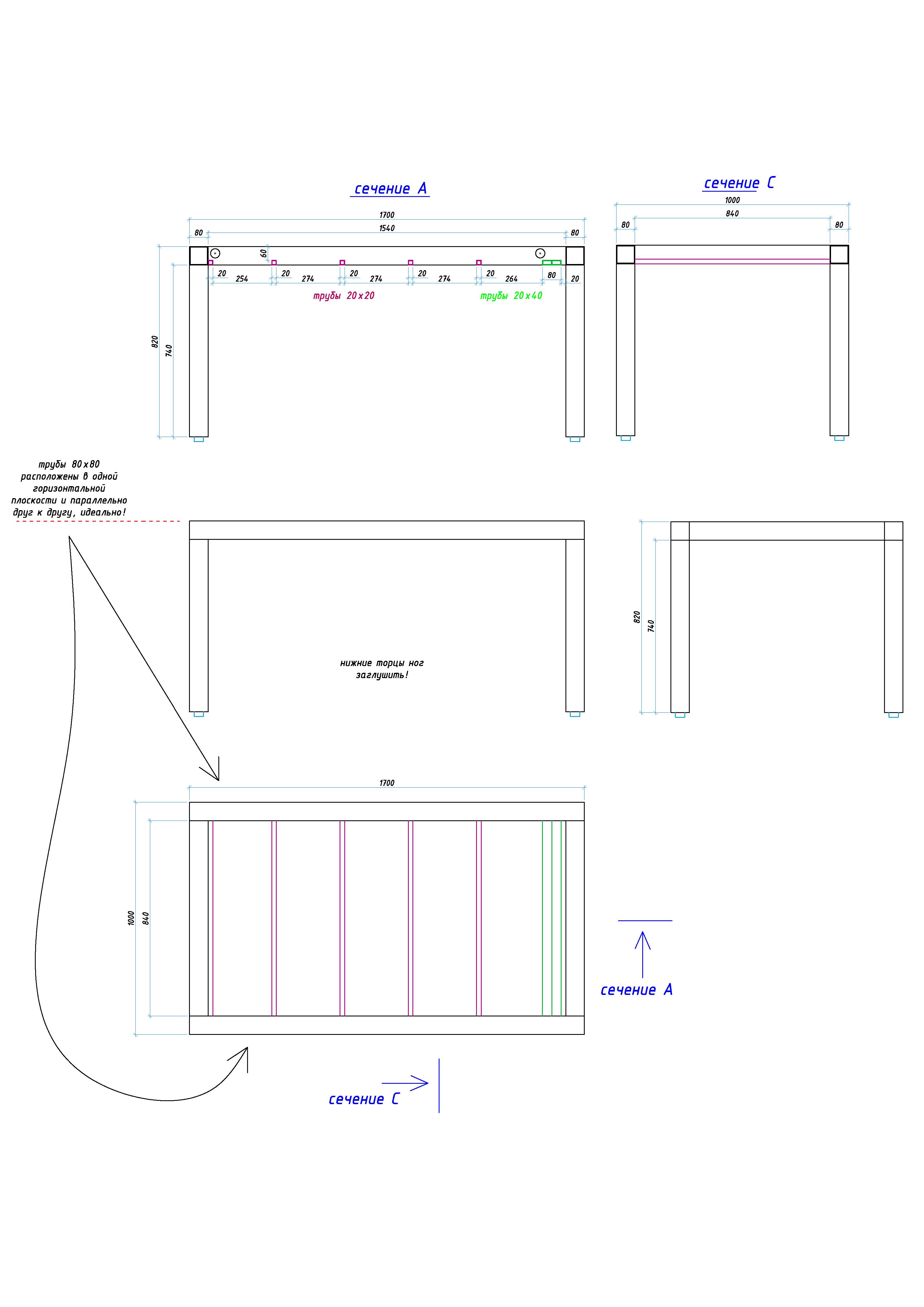

Определился с размерами, исходя из приобретаемого материала. Кроить необходимо фанеру 10мм в основном. :wik:

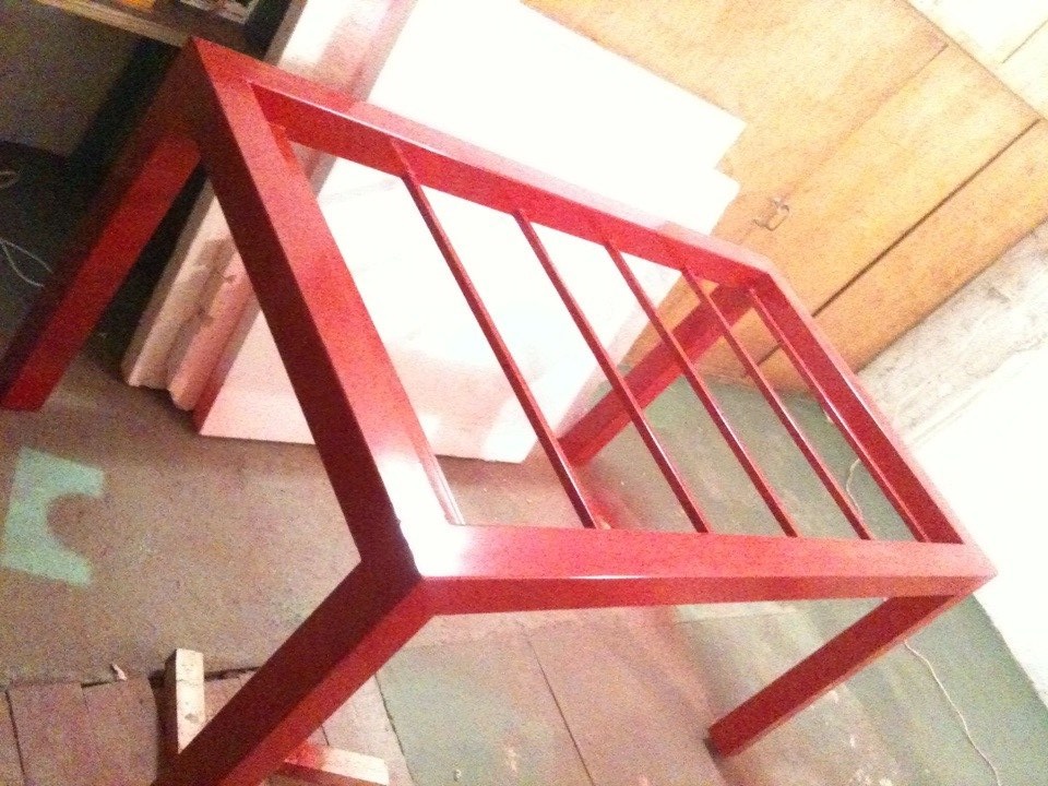

Набросал эскиз рамы, труба 80x80, 40x20, 20x20. Планирую ставить на виброопоры(в поисках).
мой чертеж (9491 просмотр) <a class='original' href='./download/file.php?id=41569&mode=view' target=_blank>Загрузить оригинал (440.85 КБ)</a>
мой чертеж
Каркас оперативно сваял сосед по гаражу. За что ему отдельное спасибо, за качество. :eat:

Прошу помощи в выборе:
- Блок питания для лазерной трубы 100Вт: Что посоветуете?
- Контроллер + Драйвер: для управления двигателями(2шт) X и Y, а так-же контролировать мощность лазера(гравирование): Здесь тоже, нужен совет, и даже очень нужен =)
- Шаговые двигателя (X, Y): Подскажите, на какие размеры двигателя ориентироваться и по размеру шага расскажите, а то что-то туго с этим. :wik:
- Рельсы: Подскажите, о покупке и доставке, возможно я что-то упустил в данном вопросе.
- Подложка для стола: Как считаете, правильно ли я сделал выбор по отношению к алюминиевой соте? или есть предложения получше? (думал ставить металлическую сетку, но выравнять её нереально)
- Лазерная головка: подскажите, где выгоднее купить на данный момент?
Сообщения: 22776
Re: Собираем Лазерный резак, 1300x800
incun писал(а):- Блок питания для лазерной трубы 100Вт: Что посоветуете?
можно взять там же где и трубу.
incun писал(а):- Контроллер + Драйвер: для управления двигателями(2шт) X и Y, а так-же контролировать мощность лазера(гравирование): Здесь тоже, нужен совет, и даже очень нужен =)
лучше всего найти dsp контроллер - особенно если будет гравировка
incun писал(а):- Шаговые двигателя (X, Y): Подскажите, на какие размеры двигателя ориентироваться и по размеру шага расскажите, а то что-то туго с этим.
хватит 57-х
incun писал(а): Рельсы: Подскажите, о покупке и доставке, возможно я что-то упустил в данном вопросе.
вроде все норм, разве что размер прямоугольной какой подобрал?
incun писал(а):- Лазерная головка: подскажите, где выгоднее купить на данный момент?
ebay :)

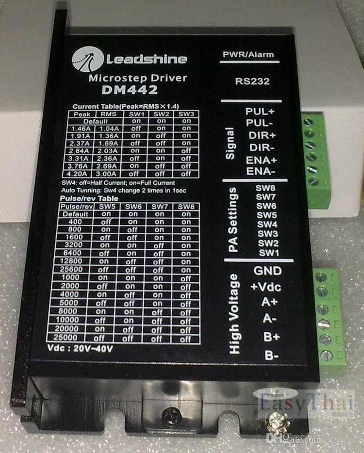

dima7411 писал(а):Продают уже AWC708C, за те же деньги, что и 608...
Смотрите, есть контроллер AWC708, в его комплекте идет: Контроллер, Пульт.
Двигателя подключаются напрямую к контроллеру? или еще нужен какой-то драйвер?
incun
Сообщения: 4
Зарегистрирован: 20 янв 2015, 14:00
Настоящее имя: Volkov
Сообщение incun »
Nick писал(а):лучше всего найти dsp контроллер - особенно если будет гравировка
Вот посмотрел ACW708, вроде по тех. описанию вполне подходит, если я конечно ничего не упустил, с англ. не все так хорошо, как хотелось бы))
ACW708 - он же и есть DSP Controller ? Что думаете на счет этого выбора?

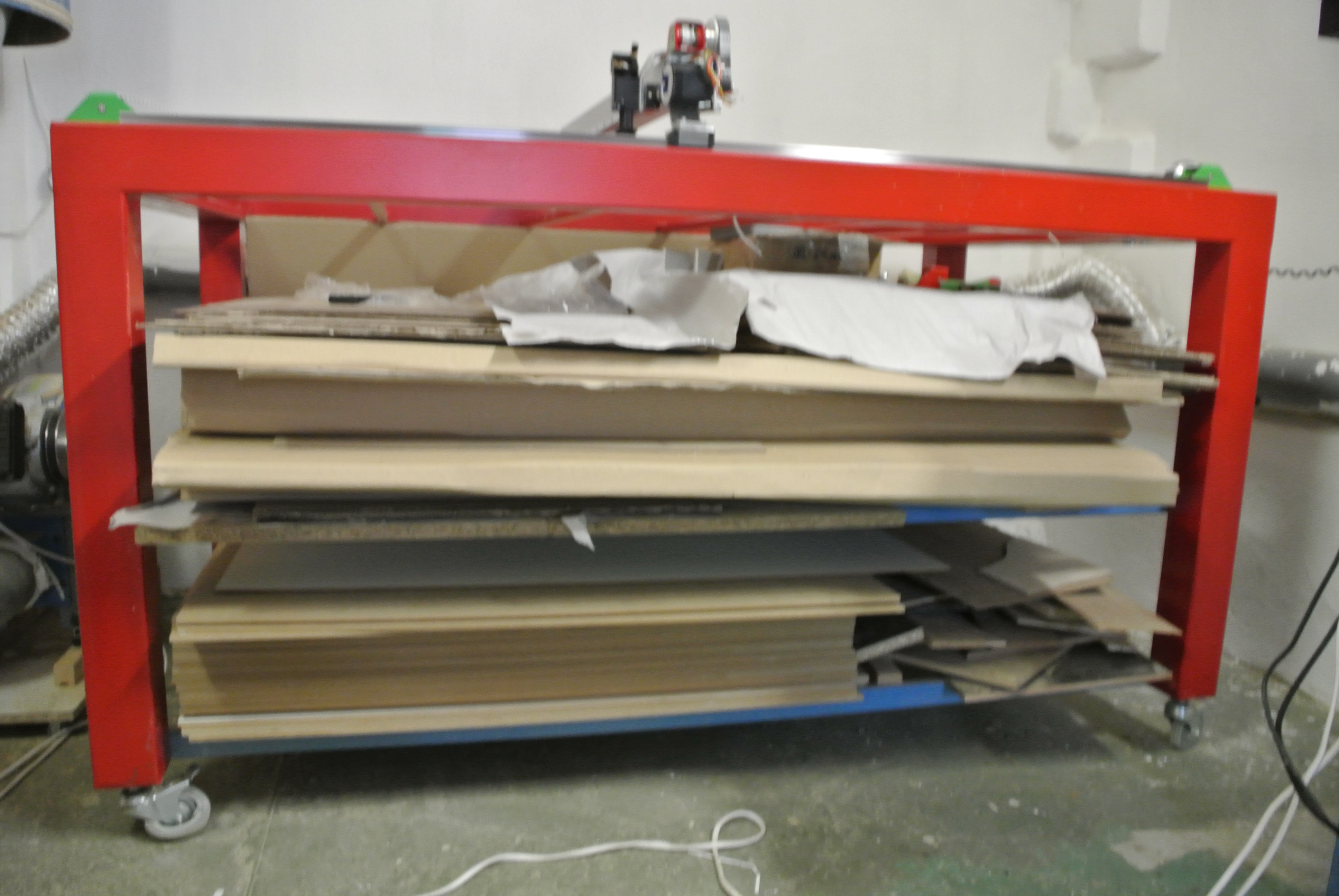

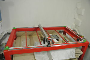

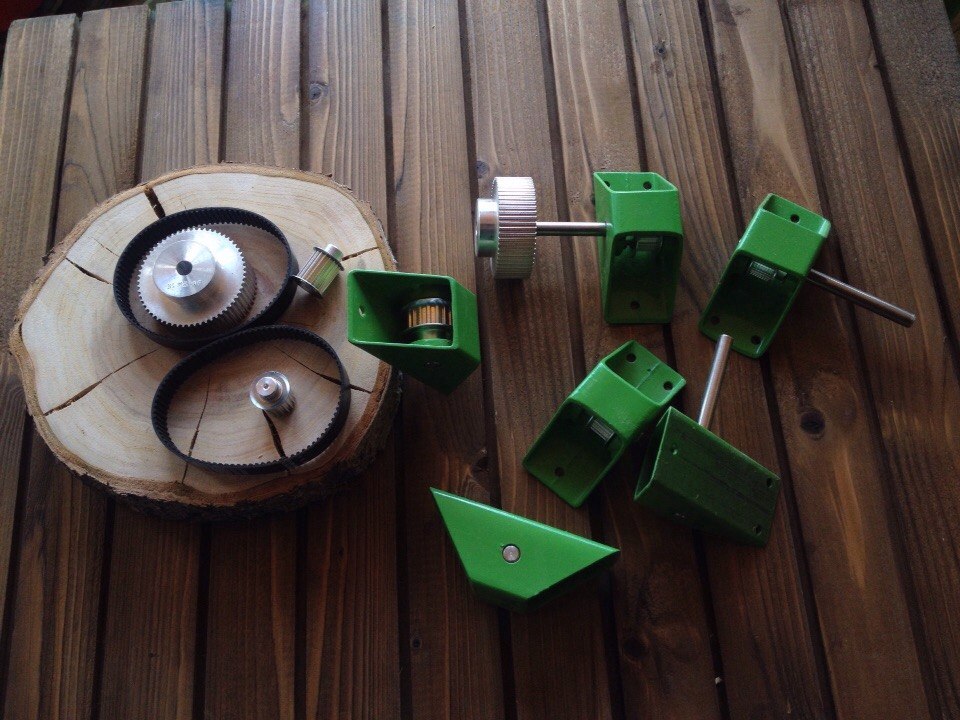

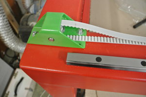

В течении месяца подготовил крепления шкивов. Материал - труба профильная 40х40, круглые втулки под подшипники (ф22х8х7мм) вал - нержавейка ф8мм.
загрунтовал с баллона и задул краской. все крутится отлично )))

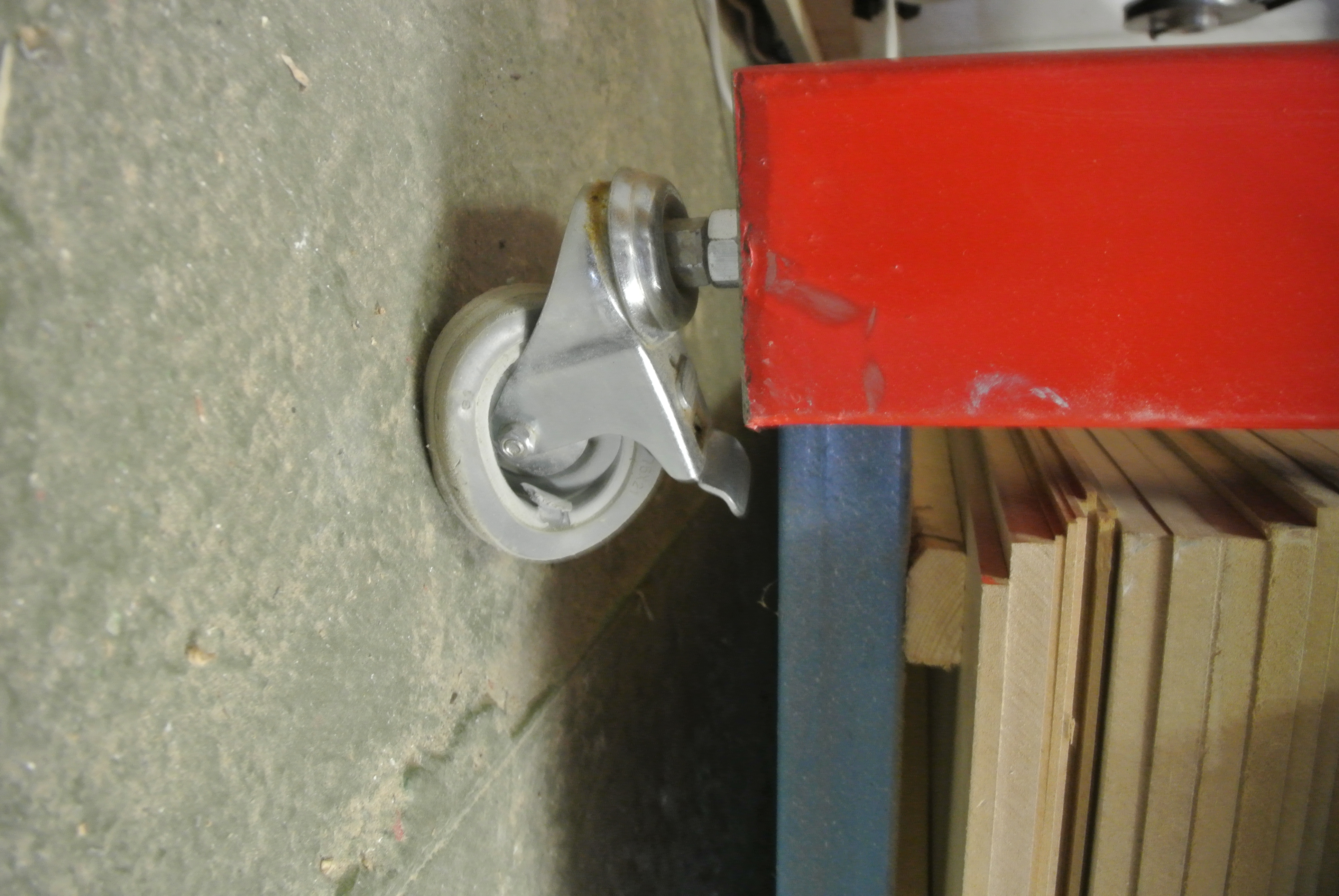

Раму поставил на колеса с стопорами, не шатается все стоит уверено, позже фото будет.
Nuute4b7O5c.jpg (9022 просмотра) <a class='original' href='./download/file.php?id=48357&mode=view' target=_blank>Загрузить оригинал (156.89 КБ)</a>

поставил раму на колеса им пришел гампець =D фото снизу))

Вячеслав писал(а):фото снизу))
Фото прозрачное)

Не экономьте на колесах))) это рассчитано на 60-70кг, по факту на нем сейчас за 200кг- МДФ и стекла с картоном + рама станка)
Буду менять на подобные только побольше.
кстати на колесах до перегруза стоял очень устойчиво и не шатался (катался)

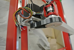

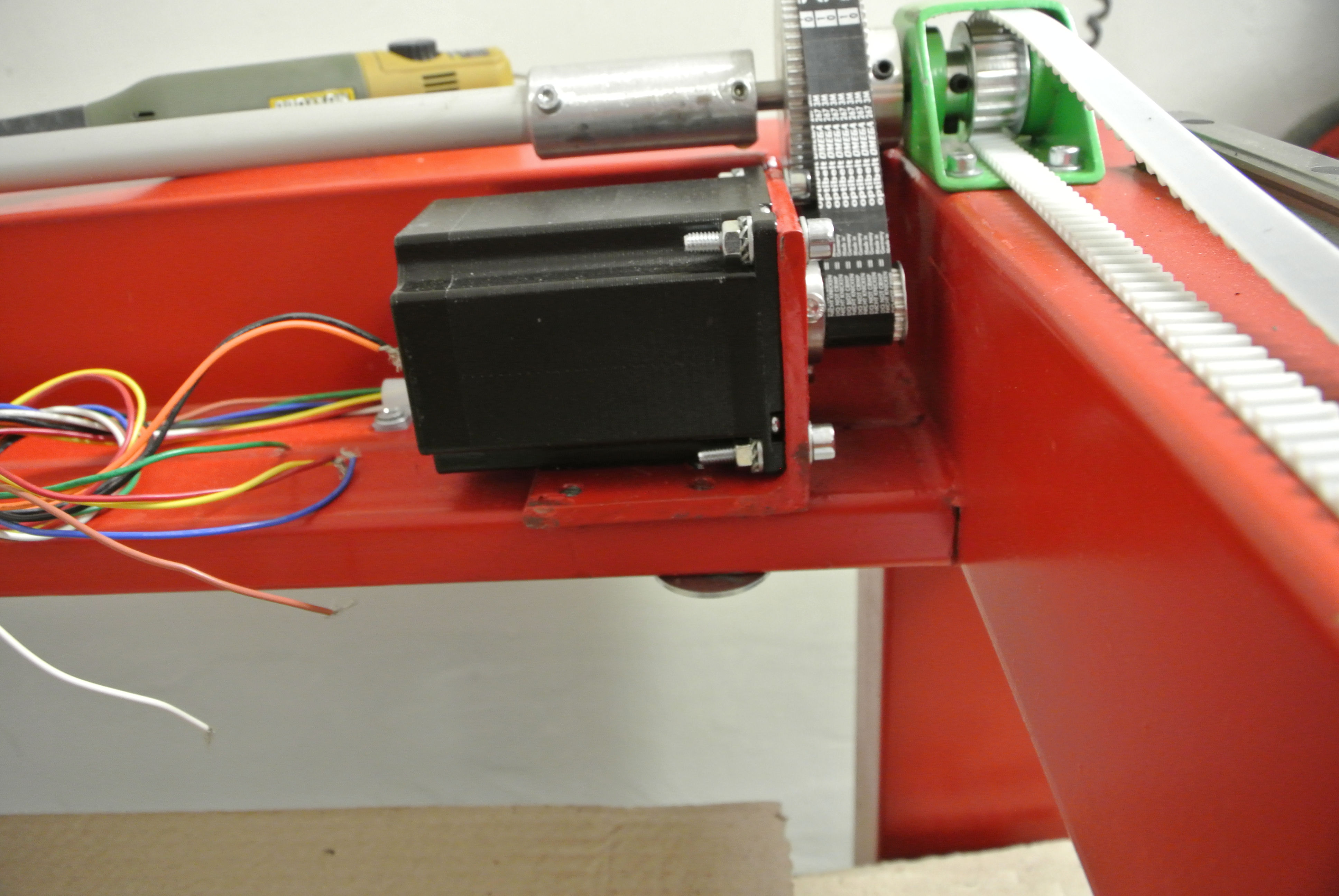

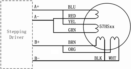

Есть вопросы, Дима, у тебя на моторах тоже по 8 проводов? на драйверах ведь выходов 6.. меня это пока беспокоит, так еще и движки с драйверами приехали без всяких бумаг( думаю у продавца на странице возьму...
Где купить можно концевики и датчик температуры?
Также, подскажите какого сечения покупать провода, где и какие лучше? может кто сталкивался и имеет более профессиональный подход)
Стараюсь все собирать на болты под шестигранник. Собираю в свободное от работы минуты, понемногу не спеша за две недели вот что настроил))
Пока остановился на креплении ремней, думаю их с дюрали делать... удобно когда можно на пиле и торцовке быстро и качественно резать мягкий металл!

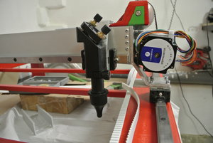

Всю электронику, хочу поместить в металлический бокс с принудительным охлаждением, на выходе поставлю два вентилятора ~200мм от ПК к которым будет установлен радиатор для охлаждения антифриза, надеюсь он справится с трубой 120W, если нет, что то придумаю)
лазерная труба будет расположена над двигателем слева в металлическом коробе (8559 просмотров) <a class='original' href='./download/file.php?id=57905&mode=view' target=_blank>Загрузить оригинал (4.44 МБ)</a>

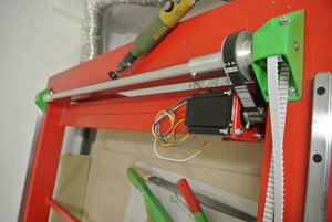

установил сегодня двигатели (8559 просмотров) <a class='original' href='./download/file.php?id=57906&mode=view' target=_blank>Загрузить оригинал (4.72 МБ)</a>
кронштейн из уголка 60х60, (на удивление имел строго идеальные 90 градусом О_О) (8559 просмотров) <a class='original' href='./download/file.php?id=57907&mode=view' target=_blank>Загрузить оригинал (4.96 МБ)</a>
этот двиг крепил с помощью алюминиевой пластины 5мм, +подогнул ей края для уверенности (8559 просмотров) <a class='original' href='./download/file.php?id=57908&mode=view' target=_blank>Загрузить оригинал (4.92 МБ)</a>
стал компактненько (8559 просмотров) <a class='original' href='./download/file.php?id=57909&mode=view' target=_blank>Загрузить оригинал (4.88 МБ)</a>
стал компактненько
эти еще не зажимал, думаю нужно будет покрутить чтобы ремень не гулял по шкиву, это уже будет видно когда установлю ремни (8559 просмотров) <a class='original' href='./download/file.php?id=57910&mode=view' target=_blank>Загрузить оригинал (4.93 МБ)</a>
DSC_7166.JPG (8559 просмотров) <a class='original' href='./download/file.php?id=57911&mode=view' target=_blank>Загрузить оригинал (4.64 МБ)</a>

Вячеслав писал(а):на моторах тоже по 8 проводов? на драйверах ведь выходов 6
Какие у тебя драйвера стоят?
У меня 4 выхода под движок(А+А-В+В-)
leadshine-dm442-2-40v-dc-4-2a-nema17-nema23.jpg (8510 просмотров) <a class='original' href='./download/file.php?id=57982&mode=view' target=_blank>Загрузить оригинал (127 КБ)</a>
Без названия.jpg (8510 просмотров) <a class='original' href='./download/file.php?id=57980&mode=view' target=_blank>Загрузить оригинал (366.34 КБ)</a>
На двыжке соединил по этой схеме
57HSxx_C4.jpg (8510 просмотров) <a class='original' href='./download/file.php?id=57981&mode=view' target=_blank>Загрузить оригинал (36.21 КБ)</a>
Вячеслав
Сообщения: 134
Зарегистрирован: 07 ноя 2014, 12:12
Репутация: 23
Настоящее имя: Разумняк Вячеслав Олегович
Откуда: Ильичевск
Сообщение Вячеслав »
драйвера такие, получается распознавать провода на моторах по цвету нужно.. спасибо!))
если из шести выходов с драйвера четыре на мотор то для чего нужны еще два, что в них подключать?

Вячеслав писал(а):драйвера такие, получается распознавать провода на моторах по цвету нужно.. спасибо!))
Движки с 8 выводами можно подключить как униполярно, так и биполярно, при биполярном включении используются 4 провода, при униполярном - 6 или 8, в зависимости от драйвера. В 6-контактном 2 оставшихся вывода - это питание, его нужно подключать к "средней точке" - к соединению двух обмоток (выше на рисунке под буквой B, обозначено как NC). Это первые мысли после прочитанного, чтобы точно сказать нужно смотреть сам драйвер. И вообще униполярное включение - не айс, теряется момент, так как всегда включена только 1 обмотка, на минимальных скоростях не критично, а вот максималка будет урезанной (там ещё многое зависит от напряжения питания)
