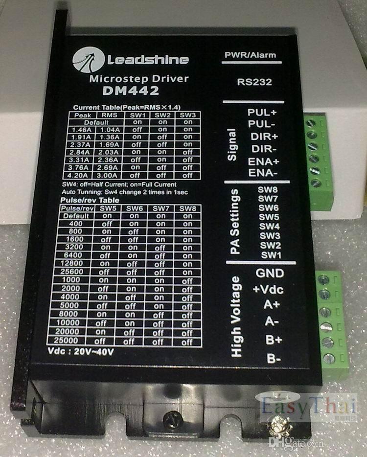

dima7411 писал(а):Продают уже AWC708C, за те же деньги, что и 608...
Смотрите, есть контроллер AWC708, в его комплекте идет: Контроллер, Пульт.
Двигателя подключаются напрямую к контроллеру? или еще нужен какой-то драйвер?

Есть вопросы, Дима, у тебя на моторах тоже по 8 проводов? на драйверах ведь выходов 6.. меня это пока беспокоит, так еще и движки с драйверами приехали без всяких бумаг( думаю у продавца на странице возьму...

Вячеслав писал(а):на моторах тоже по 8 проводов? на драйверах ведь выходов 6
Какие у тебя драйвера стоят?
У меня 4 выхода под движок(А+А-В+В-)
leadshine-dm442-2-40v-dc-4-2a-nema17-nema23.jpg (9319 просмотров) <a class='original' href='./download/file.php?id=57982&sid=9a05b52aec8df21ec8c4ca711bad298e&mode=view' target=_blank>Загрузить оригинал (127 КБ)</a>
Без названия.jpg (9319 просмотров) <a class='original' href='./download/file.php?id=57980&sid=9a05b52aec8df21ec8c4ca711bad298e&mode=view' target=_blank>Загрузить оригинал (366.34 КБ)</a>
На двыжке соединил по этой схеме
57HSxx_C4.jpg (9319 просмотров) <a class='original' href='./download/file.php?id=57981&sid=9a05b52aec8df21ec8c4ca711bad298e&mode=view' target=_blank>Загрузить оригинал (36.21 КБ)</a>

драйвера такие, получается распознавать провода на моторах по цвету нужно.. спасибо!))
если из шести выходов с драйвера четыре на мотор то для чего нужны еще два, что в них подключать?
Terminator
Сообщения: 283
Зарегистрирован: 21 авг 2015, 22:14
Репутация: 107
Re: Собираем Лазерный резак, 1300x800
Сообщение Terminator »
Вячеслав писал(а):драйвера такие, получается распознавать провода на моторах по цвету нужно.. спасибо!))
Движки с 8 выводами можно подключить как униполярно, так и биполярно, при биполярном включении используются 4 провода, при униполярном - 6 или 8, в зависимости от драйвера. В 6-контактном 2 оставшихся вывода - это питание, его нужно подключать к "средней точке" - к соединению двух обмоток (выше на рисунке под буквой B, обозначено как NC). Это первые мысли после прочитанного, чтобы точно сказать нужно смотреть сам драйвер. И вообще униполярное включение - не айс, теряется момент, так как всегда включена только 1 обмотка, на минимальных скоростях не критично, а вот максималка будет урезанной (там ещё многое зависит от напряжения питания)
