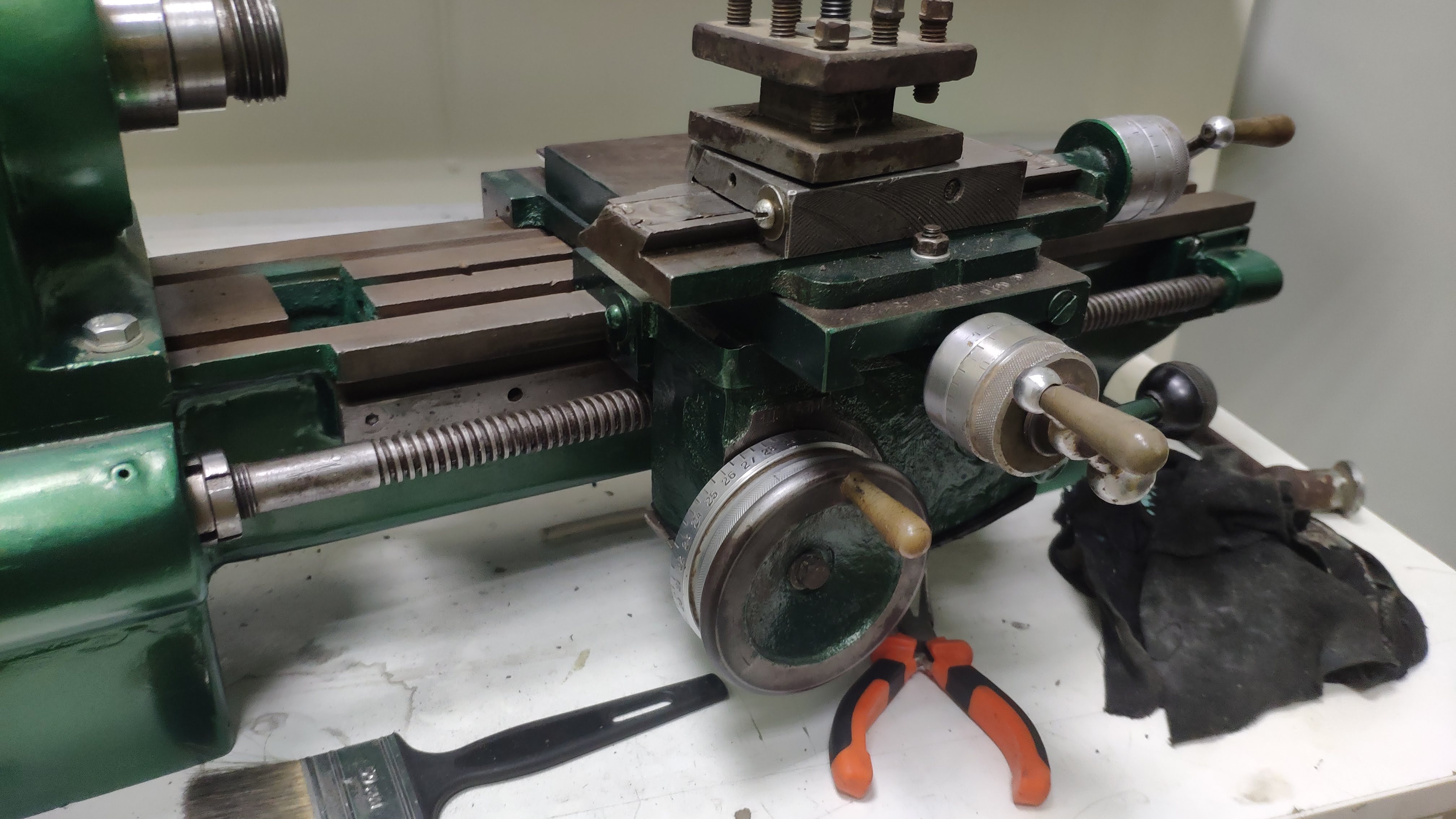

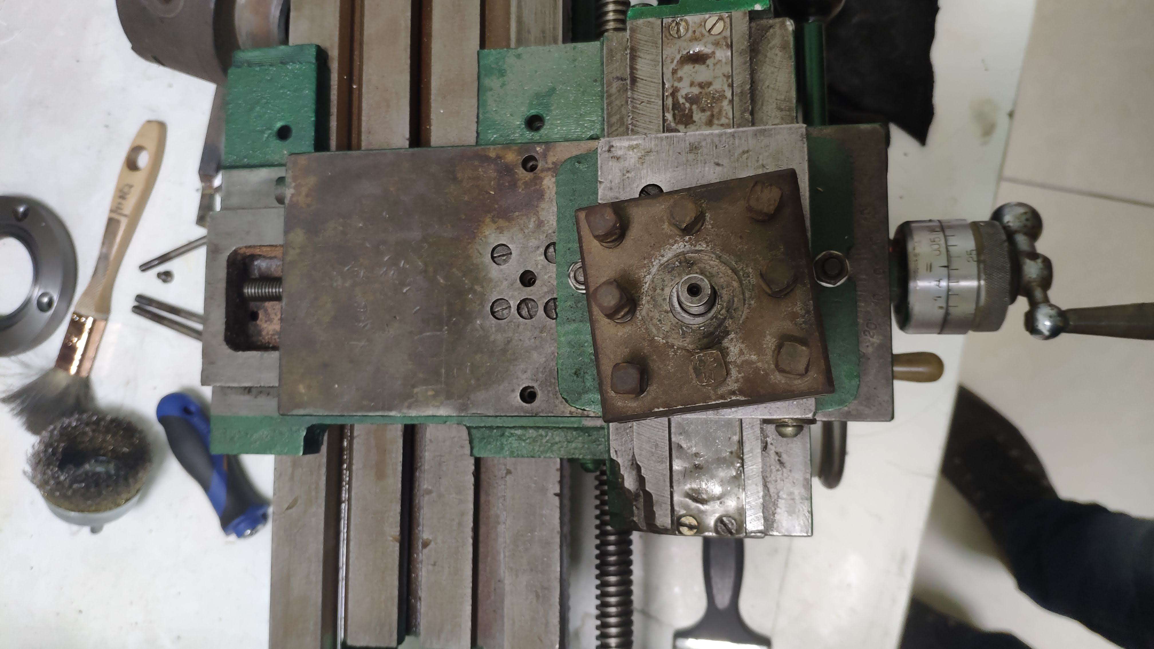

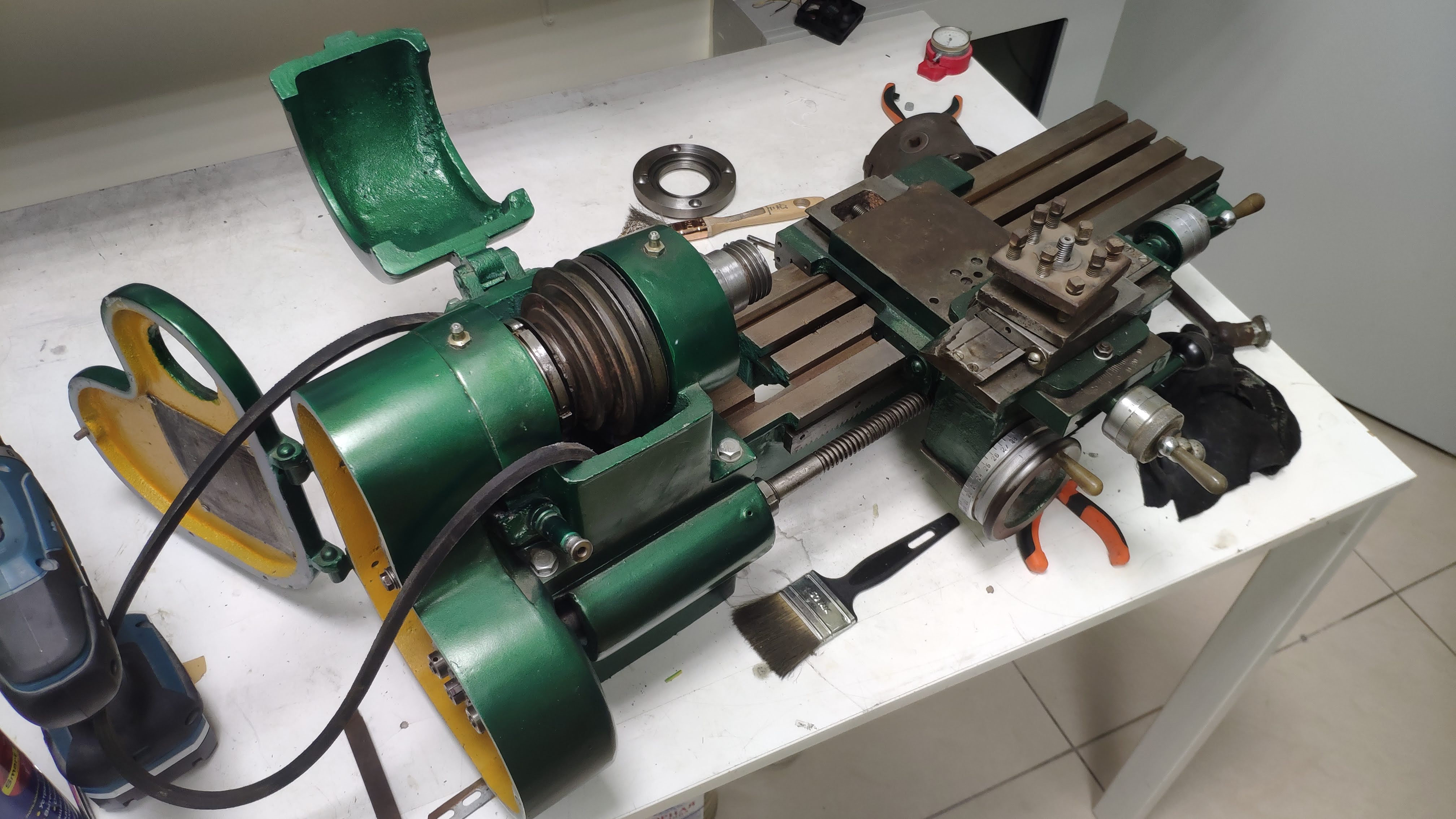

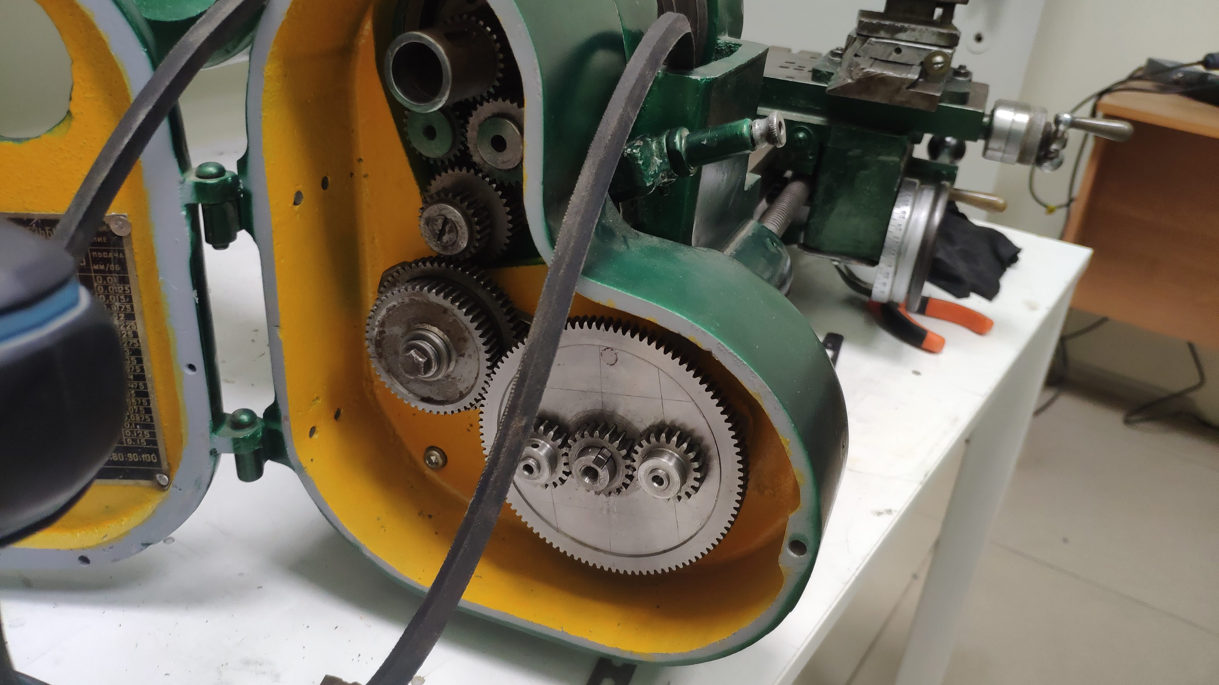

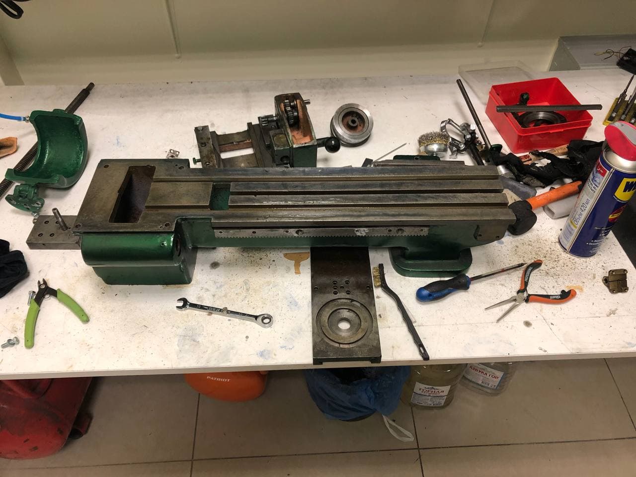

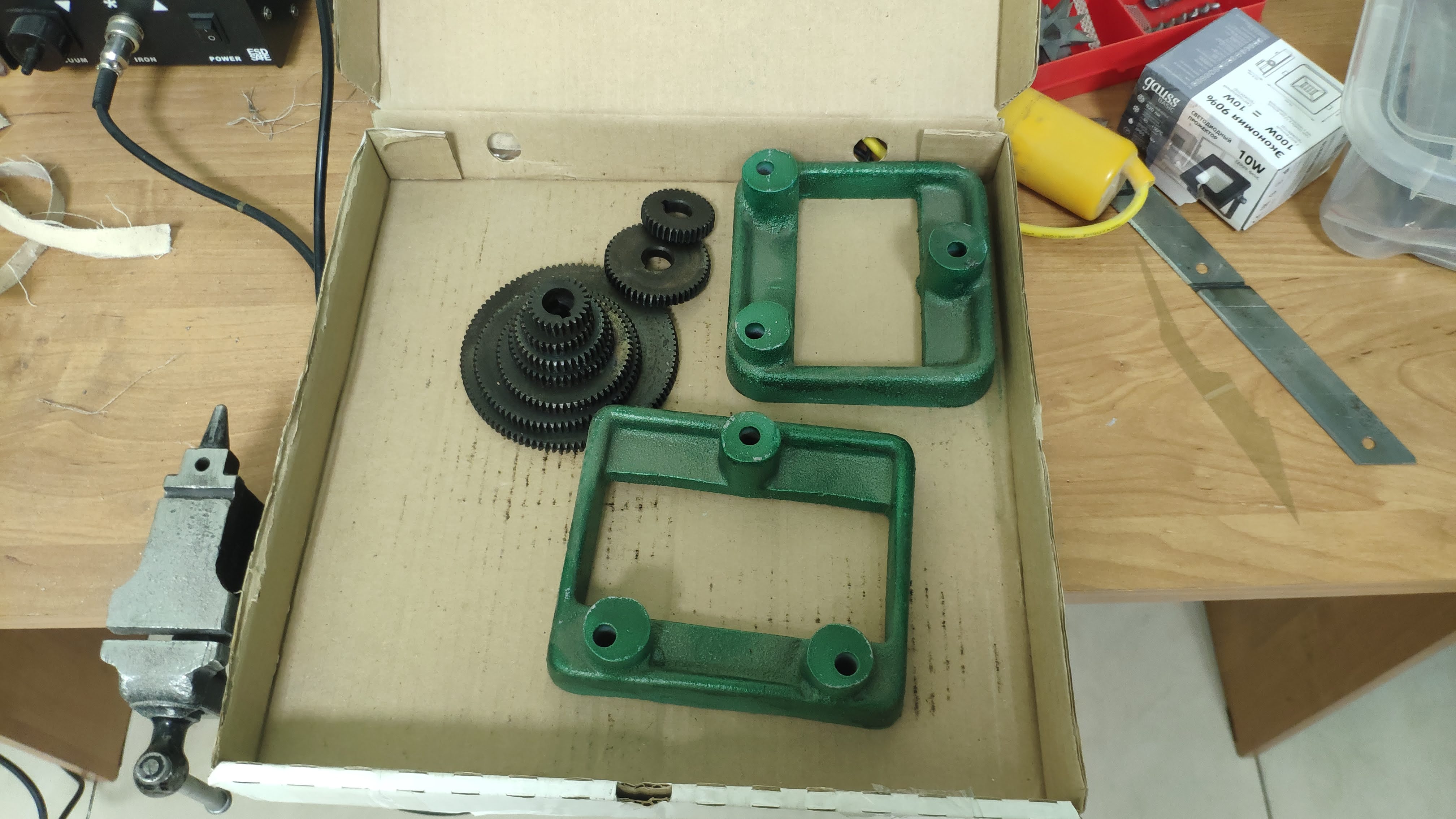

В общем купил таки токарник, чтобы руки занять на работе, когда голова уже кипит. (Был выбор теннисный стол или токарник, но токарник нашли быстрее :) )
IMG_20210127_132527.jpg (3047 просмотров) <a class='original' href='./download/file.php?id=191636&mode=view' target=_blank>Загрузить оригинал (692.14 КБ)</a>
IMG_20210127_132537.jpg (3047 просмотров) <a class='original' href='./download/file.php?id=191638&mode=view' target=_blank>Загрузить оригинал (706.67 КБ)</a>
IMG_20210127_132540.jpg (3047 просмотров) <a class='original' href='./download/file.php?id=191639&mode=view' target=_blank>Загрузить оригинал (623.73 КБ)</a>
IMG_20210127_132531.jpg (3047 просмотров) <a class='original' href='./download/file.php?id=191637&mode=view' target=_blank>Загрузить оригинал (507.36 КБ)</a>

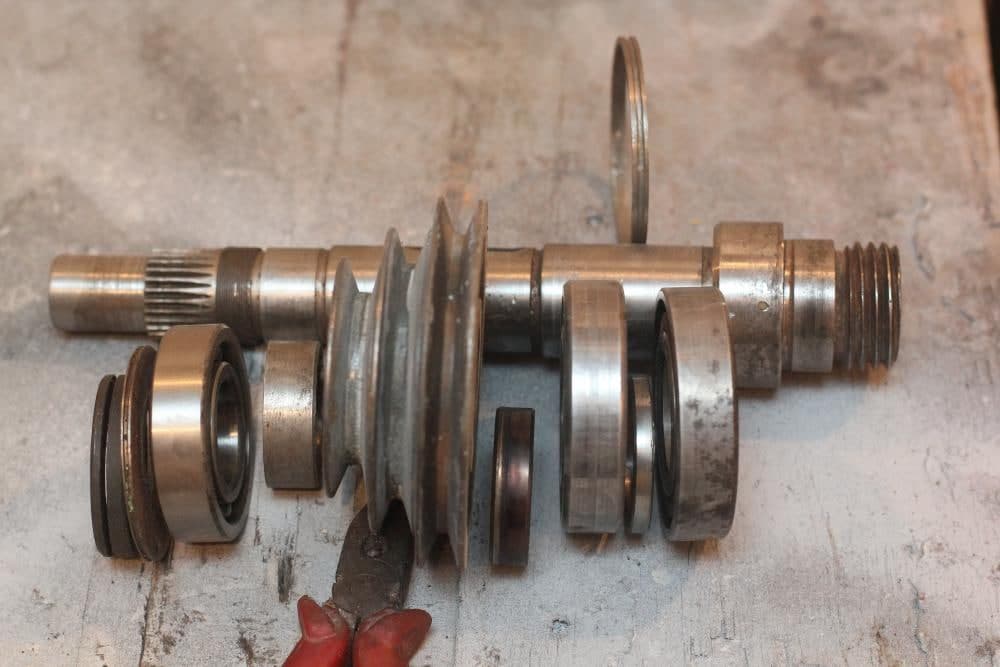

В общем в обьялении обещали новые подшипники и отсутсвие задней бабки. Бабки действительно нет, но подшипники просто жесть - шпиндель крутится со скрипом.
По быстрому раскидали. Даже помазали краской, провал по центру 0,05.

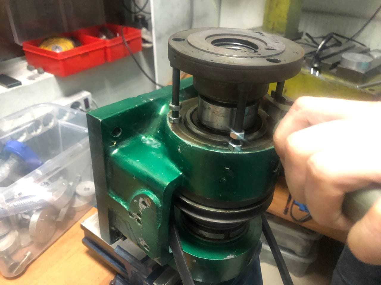

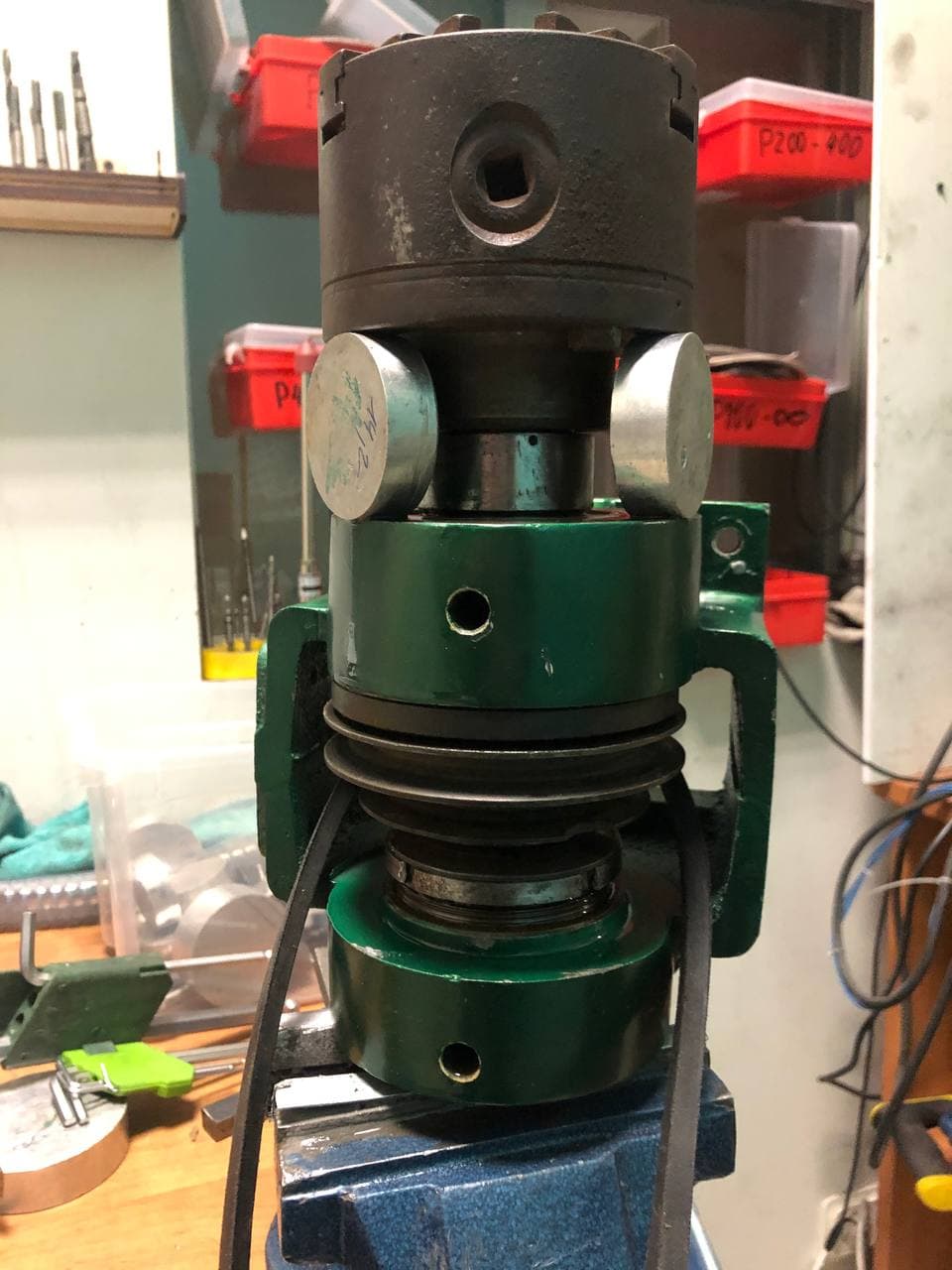

Проблема - не достать шпиндель. Вроде все открутили (одна гайка сзади). Но не идет. Били через деревяху стоит как вкопанный. Пробовали вытянуть патроном - тоже безрезультатно. Что делать?
Вот так отжимали патроном через алюминиевые проставки. Ни шпиндель из подшипников не выходит, ни передний подшипник не выходит.

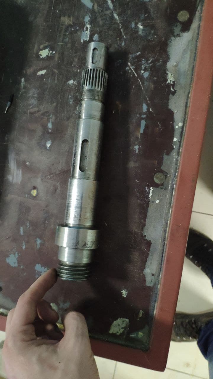

Вот так выглядит разобранный шпиндель, к сожалению не наш :problem: .
photo_2021-01-28_01-02-08.jpg (2994 просмотра) <a class='original' href='./download/file.php?id=191654&mode=view' target=_blank>Загрузить оригинал (54.21 КБ)</a>

В общем сняли...
но не просто. получилось таким образом: в отверстия в планшайбе вставили винты М8 и потихоньку отжимали гайками. Шло туго но вышло.
Вердикт такой, что скорее всего посадка под передними подшипниками сильно завышена и подшипник в итоге был пережат и туго вращался.

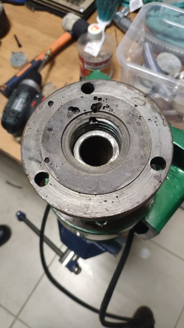

Шпиндель весь в коцках... даже под подшипниками... даже не понимаю как это можно было сделать?
photo_2021-01-28_13-37-07.jpg (2918 просмотров) <a class='original' href='./download/file.php?id=191661&mode=view' target=_blank>Загрузить оригинал (78.2 КБ)</a>
Когда сняли патрон, открылась вся красота планшайбы.... это жесть. раковины на резьбе сквозные через несколько витков...
photo_2021-01-28_13-38-48.jpg (2918 просмотров) <a class='original' href='./download/file.php?id=191660&mode=view' target=_blank>Загрузить оригинал (88.35 КБ)</a>

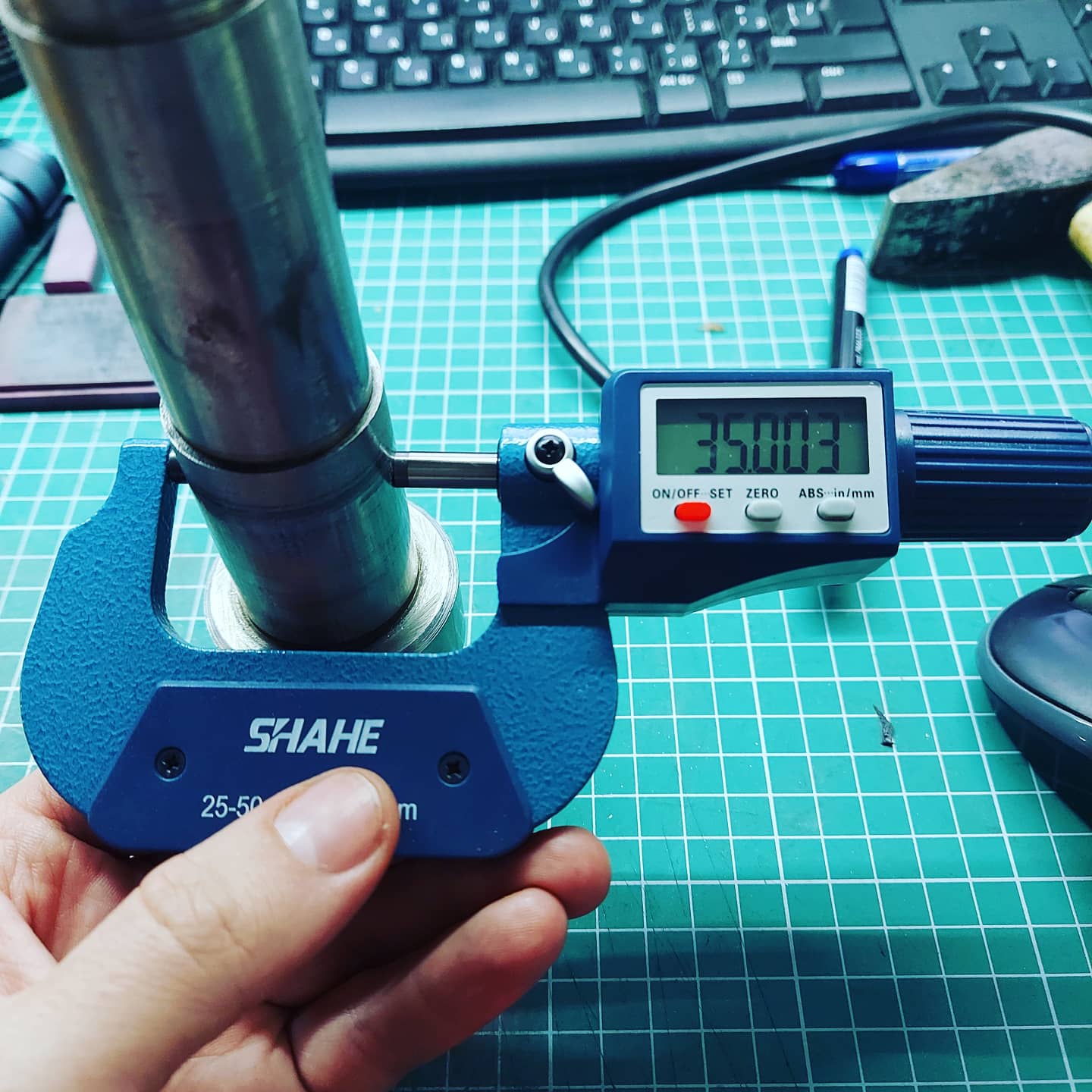

Хммм.. нет нутромента. Есть на 20-60, есть на 80-120+. А подшипник 75... Как можно промерить такой размер?

Nick писал(а): Как можно промерить такой размер?
Да стоечку сделать для нутромера. Но калибр нужон...
нужно сделать вставку длиннее самой длинной в маленьком нутромере на 15 мм (75-60) или подобрать из большого (если там резьба подходит)

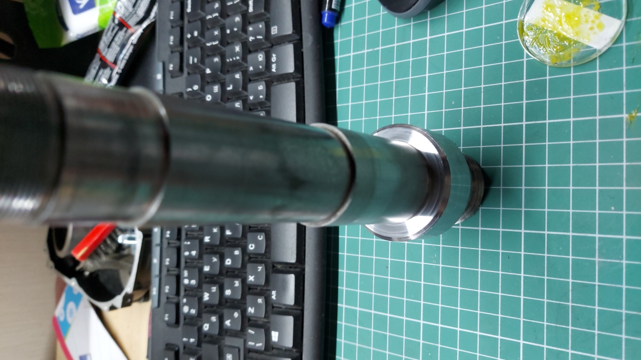

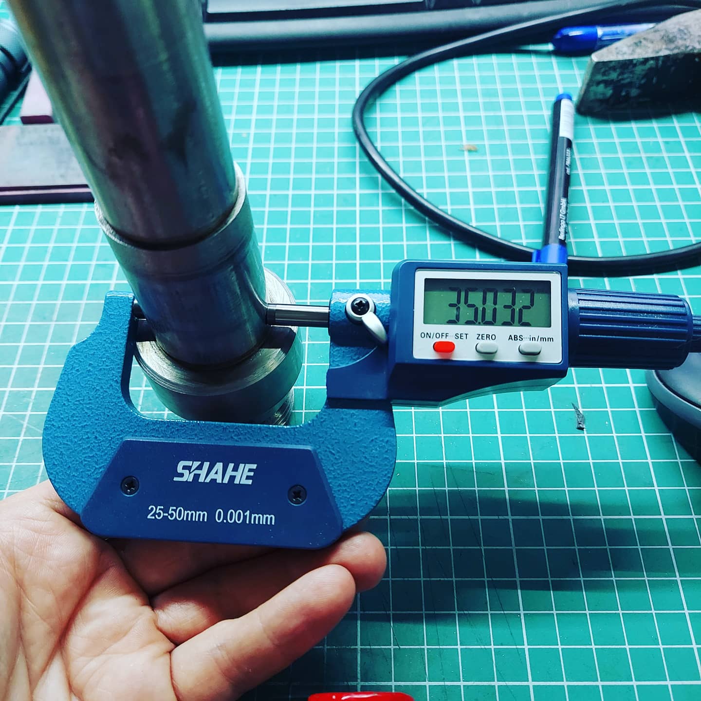

Я волею судеб тоже немножко ковыряю шпиндель тв 16.
5ти тонный пресс на моем не смог снять подшипники, только с нагревом. Натяг был 3 сотки, да еще и на конус.
Сделал проект ее в солиде https://www.chipmaker.ru/files/file/180 ... e131975c41
Вдруг поможет...
Натяг переднего дуплекса регулируется проставочным кольцом и подкладками под крышки шпинделя. Задний подшипник должен иметь скользящую посадку, для компенсации температурных расширений.
В книжке по металлорежущим шпинделям написано про посадки следующее:
Практический опыт монтажа подшипников показывает, что монтаж наружных колец целесообразно выполнять по посадке Н6,Н7 или JS6, JS7.
Учитывая особенность расположения поля допуска внутреннего кольца "в минус" общепринятые посадки к5 и к6 дают гарантированный натяг и при их назначении требуется расчет величины натяга исключающего защемление тел качения (роликов, шариков).
Поэтому регулируемые внутренние или наружные кольца подшипников монтируют по посадкам Н6 или h6.
Упорные подшипники всех типов монтируют по посадке JS6. Допуски овальности и конусности посадочных поверхностей принимают равными (1/2…1/4) от допуска на диаметр в пределах (0,5…1) мкм - для прецизионных станков и (1…2) мкм - для станков нормальной точности.
У того же skf на сайте для подшипников 7207 cd f4 есть допуск натяга на вал от 0 до 9 микрон.
Внешняя обойма должна иметь зазор в 1-2 сотки (не расстраивайся, у меня 2 десятки зазор и дуплекс я буду вклеивать) :hehehe:
На своем я успешно снял 2 сотки посадки шпинделя притирами, обрати внимание на шейку шпинделя, куда внутренний борт дуплекса должен упираться. Мне ее тоже пришлось притирать.
IMG_20210511_235846_588.jpg (2087 просмотров) <a class='original' href='./download/file.php?id=195382&mode=view' target=_blank>Загрузить оригинал (442.69 КБ)</a>
IMG_20210511_023957_270.jpg (2087 просмотров) <a class='original' href='./download/file.php?id=195383&mode=view' target=_blank>Загрузить оригинал (186.86 КБ)</a>
IMG_20210511_023957_221.jpg (2087 просмотров) <a class='original' href='./download/file.php?id=195384&mode=view' target=_blank>Загрузить оригинал (195.22 КБ)</a>
Использовал алмазные пасты от 125 и ниже микрон...
