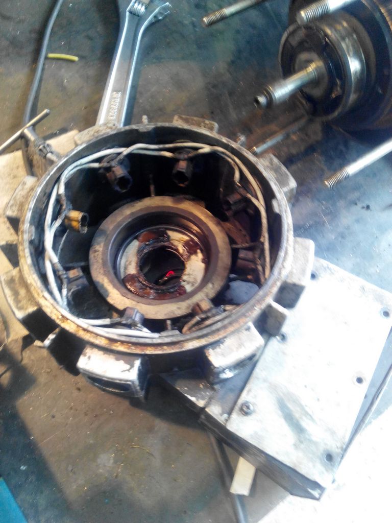

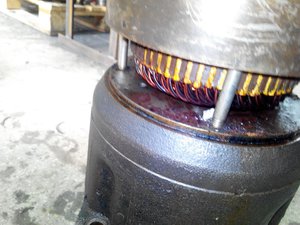

Повозился сегодня. Докладаю.
Сначала снял тахогенератор, фото без него
Сзади (4716 просмотров) <a class='original' href='./download/file.php?id=56703&mode=view' target=_blank>Загрузить оригинал (125.27 КБ)</a>
Сзади
Сбоку (4716 просмотров) <a class='original' href='./download/file.php?id=56702&mode=view' target=_blank>Загрузить оригинал (191.77 КБ)</a>
Сбоку
Вид спереди (4716 просмотров) <a class='original' href='./download/file.php?id=56701&mode=view' target=_blank>Загрузить оригинал (99.38 КБ)</a>
Вид спереди
Скрип остался
Видео - http://www.youtube.com/watch?v=hEvzoogk ... e=youtu.be
Кроме того, в одном месте вал отчетливо заедает.
В общем, решил, что это с большой вероятностью подшипник и надо разбирать.

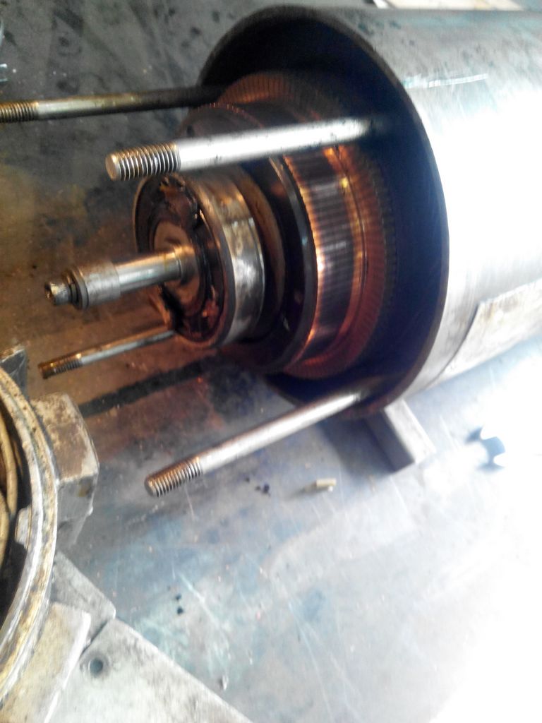

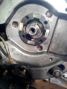

Снял заднюю крышку, которую держали шпильки
Задняя крышка (4716 просмотров) <a class='original' href='./download/file.php?id=56704&mode=view' target=_blank>Загрузить оригинал (128.21 КБ)</a>
Задняя крышка
Ротор Сзади (4716 просмотров) <a class='original' href='./download/file.php?id=56705&mode=view' target=_blank>Загрузить оригинал (93.1 КБ)</a>
Ротор Сзади
Крышка на удивление легко снялась - просто руками. Даже не прикасался чем либо тяжелым.

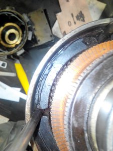

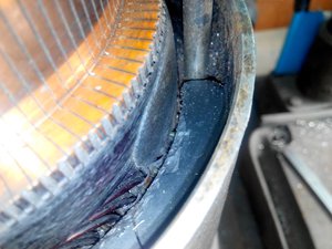

Оказалось, что задний подшипник в полном порядке, но есть большие сколы на двух магнитах
Скол 1 (4716 просмотров) <a class='original' href='./download/file.php?id=56706&mode=view' target=_blank>Загрузить оригинал (165.41 КБ)</a>
Скол 1
Скол 2 (4716 просмотров) <a class='original' href='./download/file.php?id=56707&mode=view' target=_blank>Загрузить оригинал (110.6 КБ)</a>
Скол 2

Вот теперь чешу затылок и хочу посоветоваться.
Сколы глубокие , куски отколоты примерно на 90мм глубины - т е весь магнит расколот.
Теперь варианты
1. Не вытаскивать ротор из магнитов, поскольку
Сергей Саныч писал(а):И при разборке двигателя с постоянными магнитами нужно иметь в виду, что многие из них плохо переносят разомкнутую магнитную цепь (частичное размагничивание).
да и есть риск побить еще что нить
а просто аккуратно затолкать в щели магнитов эпоксидки, прижать фторопластовыми пластинками между ротором и отколотыми кусками, и посмотреть что получится. Скорее всего все приклеется более менее нормально.
2.Все таки вытащить ротор из корпуса (либо если получится снять боковую стенку с наклеенными магнитами , не выпрессовывая передний подшипник из передней площадки). Риск конечно есть, но зато а) можно качественно приклеить отколовшиеся куски магнитов, б) почистить и помыть внутри корпус и обмотку, представляю, что там сейчас за срань из магнитной крошки
Склоняюсь ко второму варианту, но
- насколько криминально магниты потеряют, если их разъединить с ротором,
- может посоветуете, как лучше вытаскивать ротор, чтобы окончательно не поломать все еще целые магниты? Отцентровать его нечем, т е он будет выползая драть по магнитам со всей дури...
Сообщения: 9116
Re: ЧПУ на 16К20Т1
Магнитная крошка и пыль полезет туда, где самое сильное поле, а именно в зазор между ротором и статором.
Для предотвращения размагничивания рекомендуют вставлять на место ротора стальной цилиндр, но в данном случае, так скорее всего не получится. Так что, скорее всего, придется рискнуть и просто разобрать. Склеить расколотые магниты, убрать крошку и пыль чем-нибудь типа замазки, скотча или даже жвачкой :)
Вопрос, насколько изменятся параметры двигателя - остается открытым. Магниты бывают разные.
Последний раз редактировалось Сергей Саныч 26 авг 2015, 12:04, всего редактировалось 1 раз.
Сообщения: 8340
Репутация: 1589
Re: ЧПУ на 16К20Т1
Сообщение nkp »
ну выше всё рассказали :)
у нас для этих целей поточены разные "железки" ...
(достаточно долго занимаемся ремонтом электродвигателей))
заводы в паспортах рекомендуют при разборке всталять болванку стальную...
магниты клеил довольно часто раньше(в последнее время что то не попадались))
клеим на эпоксидку с тщательной предварительной подготовкой...
расколотый магнит - это плохо (по сравнению с просто "отвалился")...
тем более ,что скорей всего всех магнитов ты не видишь(их в ряду по длине может быть несколько)

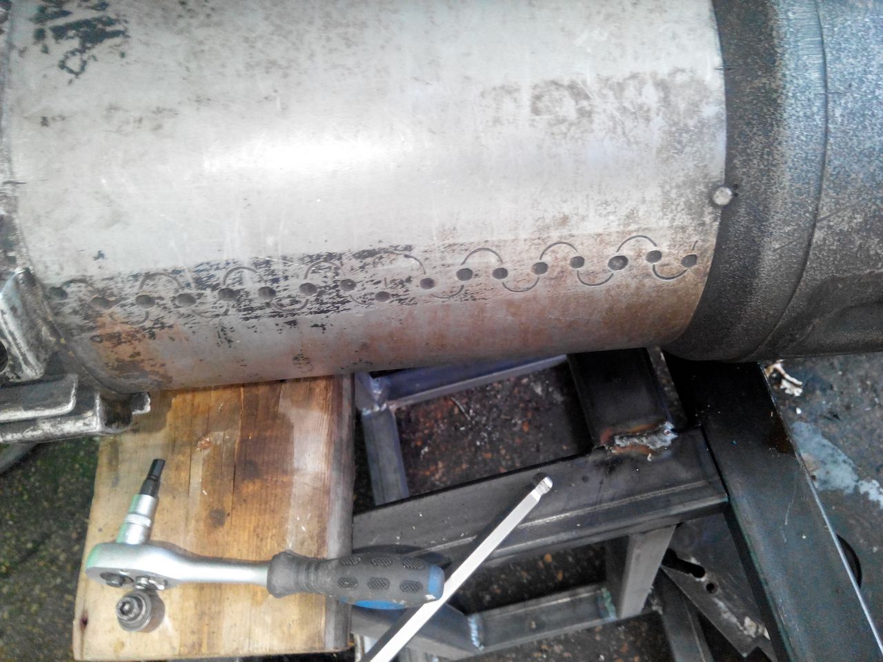

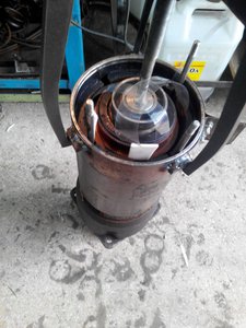

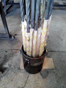

Разборка состоялась, как только сделали из 1мм стальной полосы обжим корпуса сбоку
Вытаскивание_Бок_Магн1.jpg (4570 просмотров) <a class='original' href='./download/file.php?id=56932&mode=view' target=_blank>Загрузить оригинал (133.29 КБ)</a>
Начало пути
СходСнизу.jpg (4570 просмотров) <a class='original' href='./download/file.php?id=56933&mode=view' target=_blank>Загрузить оригинал (192.46 КБ)</a>

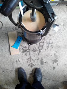

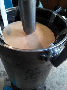

Выточили и обели на вал круг ДВП по диаметру ротора,
между магнитами и ротором полоски фторопласта и полосы из ПЭТ бутылки
КругДВП.jpg (4570 просмотров) <a class='original' href='./download/file.php?id=56934&mode=view' target=_blank>Загрузить оригинал (136.91 КБ)</a>
IMG_20150828_133829.jpg (4570 просмотров) <a class='original' href='./download/file.php?id=56935&mode=view' target=_blank>Загрузить оригинал (707.39 КБ)</a>
В снятый корпус пока вставили арматуру по стенам, обмотанную бумагой + трубу в центр, не полноценная болванка, но хоть так
Арматура_Болванка.jpg (4570 просмотров) <a class='original' href='./download/file.php?id=56936&mode=view' target=_blank>Загрузить оригинал (139.89 КБ)</a>

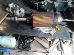

Ротор на валу с подшипниками
ВалРотор.jpg (4570 просмотров) <a class='original' href='./download/file.php?id=56937&mode=view' target=_blank>Загрузить оригинал (192.69 КБ)</a>

Два вопроса.
1. Подшипники и спереди и сзади входят в крышки без усилия, даже проворачиваются. Что можете посоветовать для уплотнения, кроме как накернить посадочные места?
2. Чем можно отодрать , возможно, растворить эпоксидку, чтобы не повредить саму поверхность магнита?

- заменены два сальника на валу за компанию, поскольку задубели,
- свободно болтающийся задний подшипник посажен на анаэробный фиксатор.
После сборки сам двигатель работает ровно и бесшумно.
А вот когда шестерня в зацепе с шестерней ШВП раздается изрядный гул. Предположение - шестерню на валу двигателя меняли и немного промахнулись, поэтому и гул.
Сильное подозрение, что подшипник ШВП рядом с двигателем тоже не айс. Есть желание проверить и если что поменять все подшипники креплений ШВП + проверить шарики в муфтах по Х и по Z. Пока хочу проточить 3- 4 детали, посмотреть результат а потом уже решать что дальше в первую очередь шаманить.
Тем не менее скрипы и шумы в ШВП намекают, что без их ревизии вряд ли можно ожидать что то доброе.
Вопрос. Можно ли снять ШВП по осям без снятия самой платформы, на которой укреплена резцедержка, если да, то в какой последовательности это делается?
