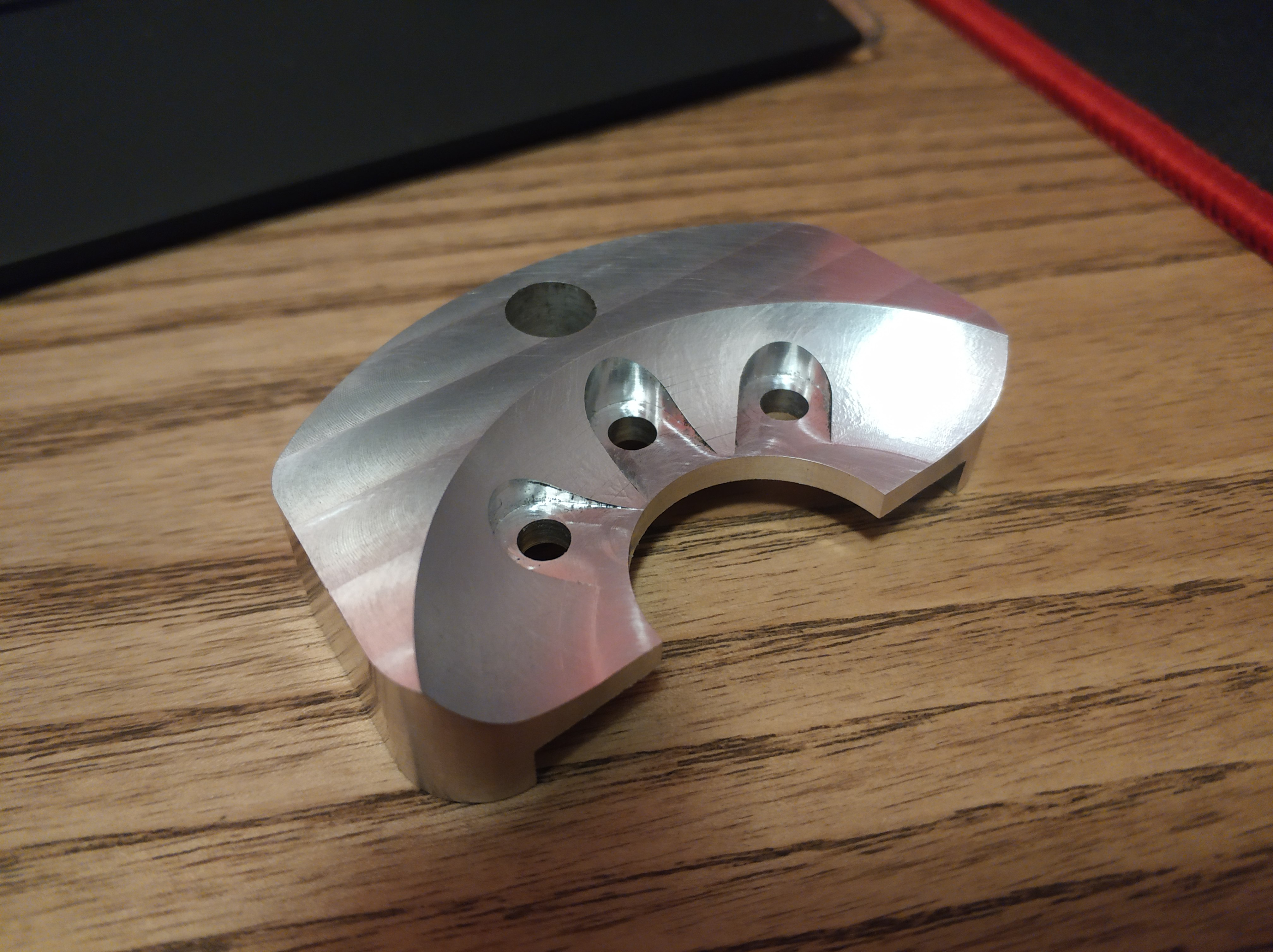

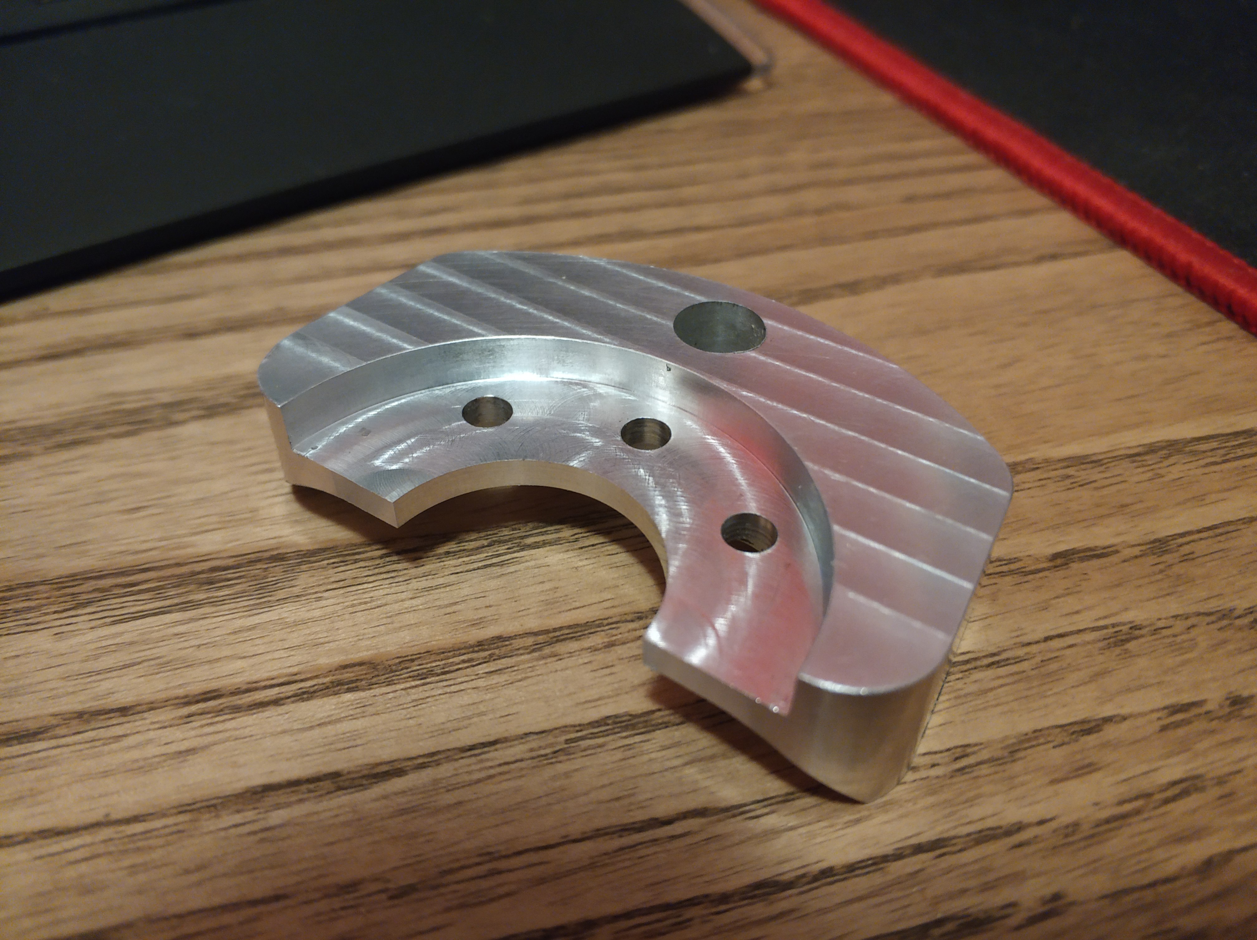

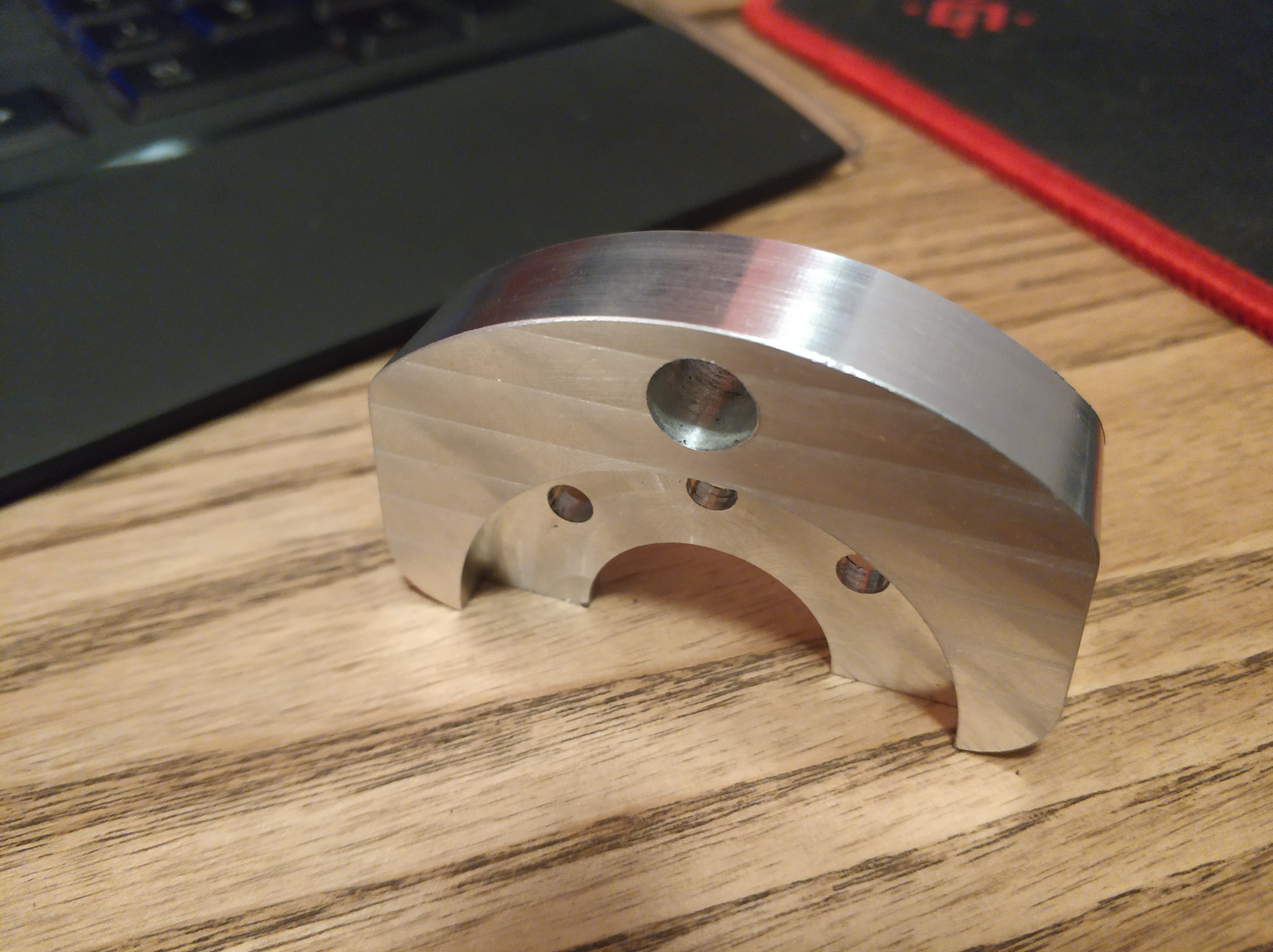

Наконец то свершилось, первая стружка, д16т деталь другу на гриндер, сказать что я доволен это ничего не сказать))))
На видео десятка фреза 12к оборотов, скорость чуть больше 2 метров, съем 0,5. Видимо из-за того что шпиндель немного наклонен в одном месте не приятный звук.

Фрезу глубже в шпиндель засовывай
Gestap
Сообщения: 978
Репутация: 1089
Re: 600х400 из профиля (открытый проект)
Сообщение Gestap »
sima8520, Она обниженная, до обнижения зажата.

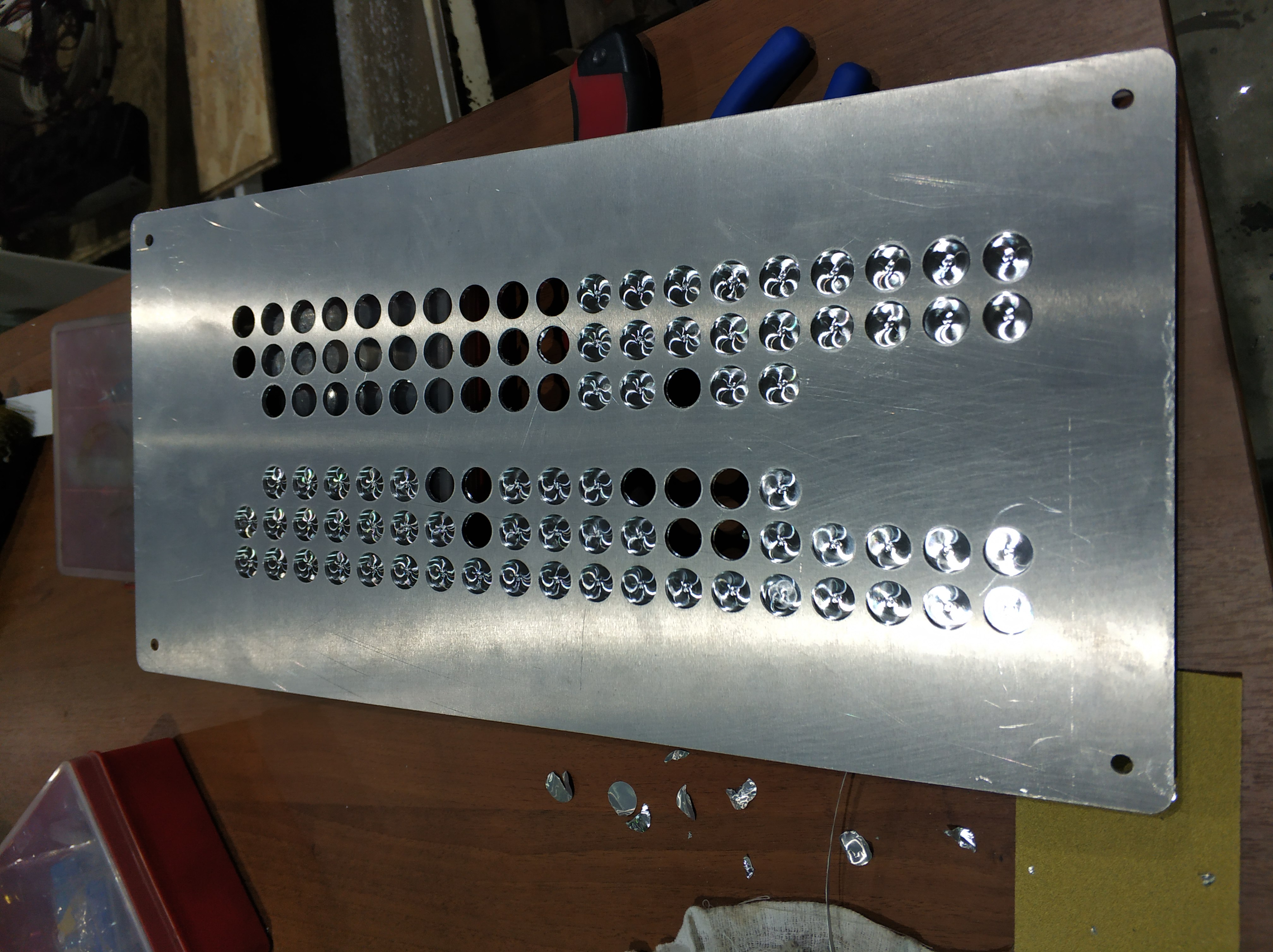

Станок переехал на рабочее место, и сегодня был первый запуск. Панелька с отверстиями из 3мм д16т, фреза десятка, 12к оборотов, подача 2,4м

Не пойму, а на чем заготовка держится?
Gestap
Сообщения: 978
Репутация: 1089
Сообщение Gestap »
daemon78, на дюраль приклеен малярный скотч, и к столу на циакрин.

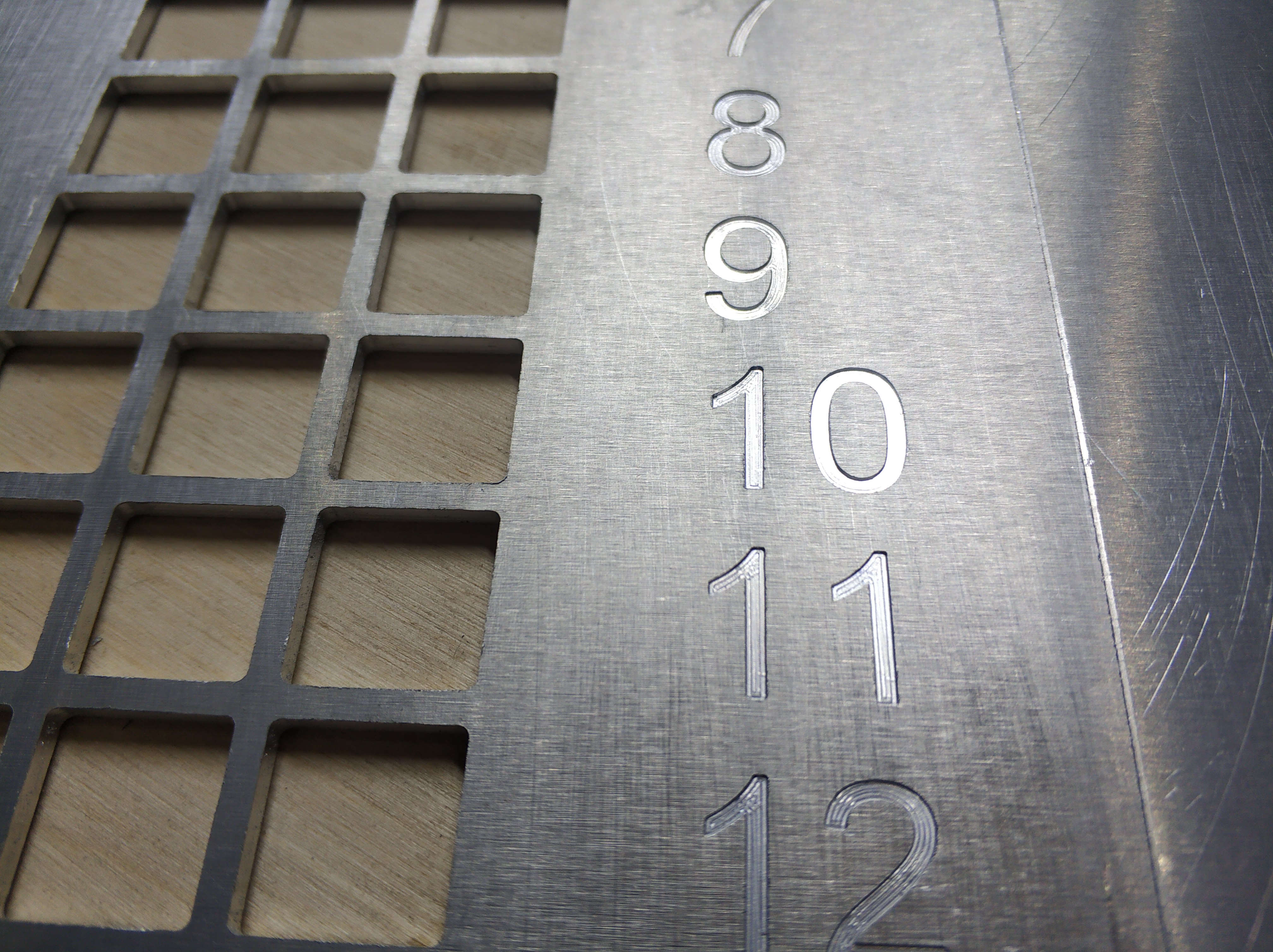

Панельки доделал, попробовал первый раз гравировку и даже гравер не сломал)))

Gestap писал(а):Наконец то свершилось, первая стружка, д16т деталь другу на гриндер, сказать что я доволен это ничего не сказать))))
На фото видно, что центровочное сверло использовалось.
Какие режимы по люминию?
Gestap
Сообщения: 978
Репутация: 1089
Сообщение Gestap »
daemon78, 12000 оборотов, и подача 700-800 по-моему, но для фасок наверное лучше фреза именно для фасок,

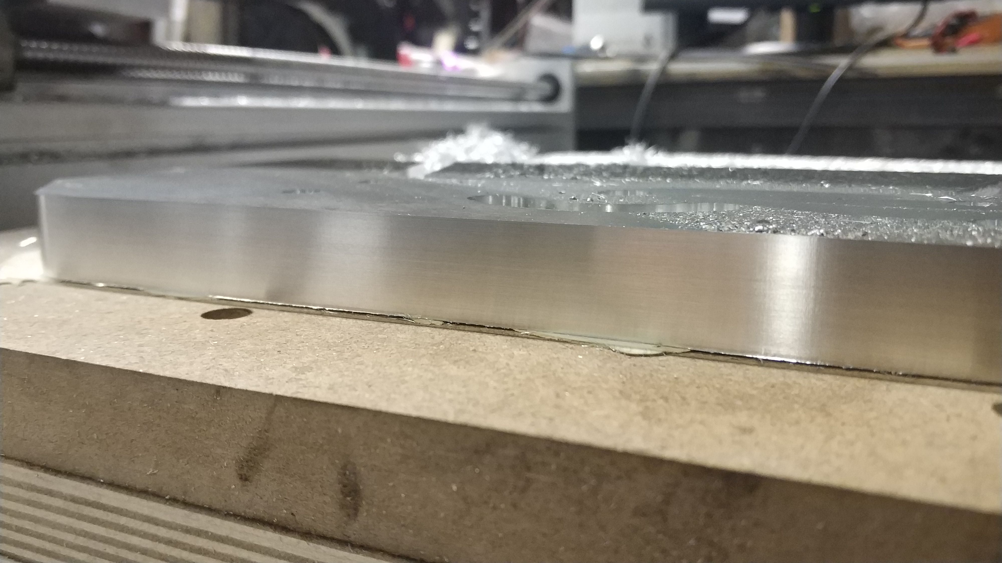

Ещё небольшая деталюха, не особо пока разбираюсь в 3д стратегиях, точнее это первый опыт)))
