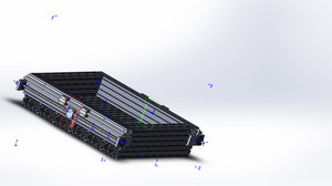

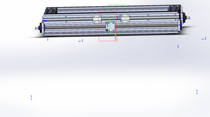

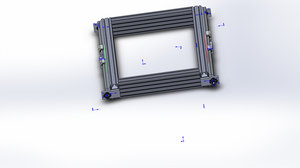

Всем доброе время суток.
Подскажите пожалуйста, такая станина имеет право на жизнь?
Не будет ли проигрывать по жесткости этим вариантам Примитивный ЧПУ из профиля 1200х600х120 #1 и Портальник из профиля 1000х650х150 V2 (открытый проект) #1
Дело в том, что из-за ограничений доступной мне металлообработки это вариант станины является для меня наиболее легко реализуемым
