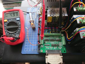

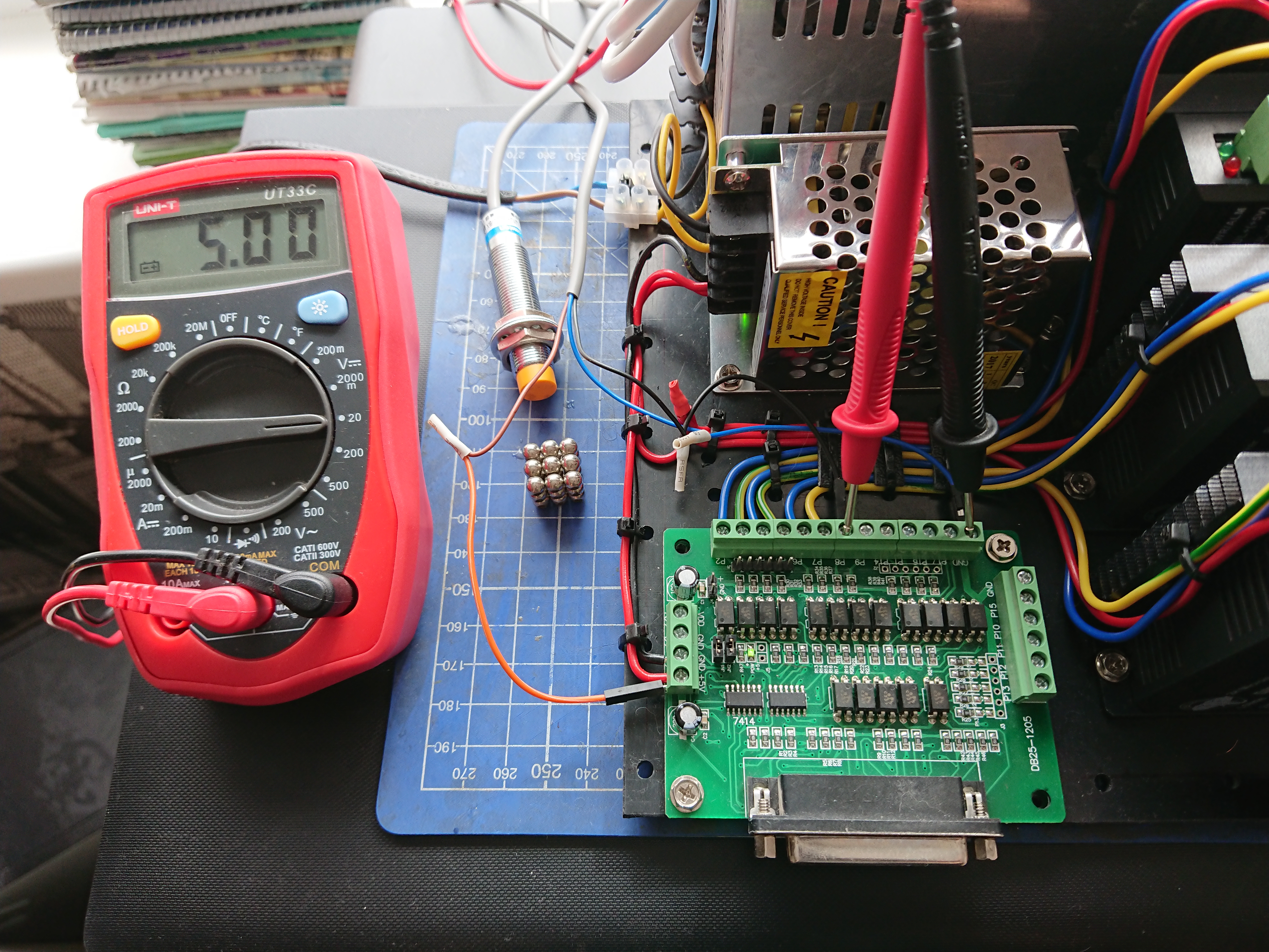

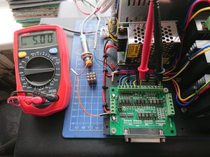

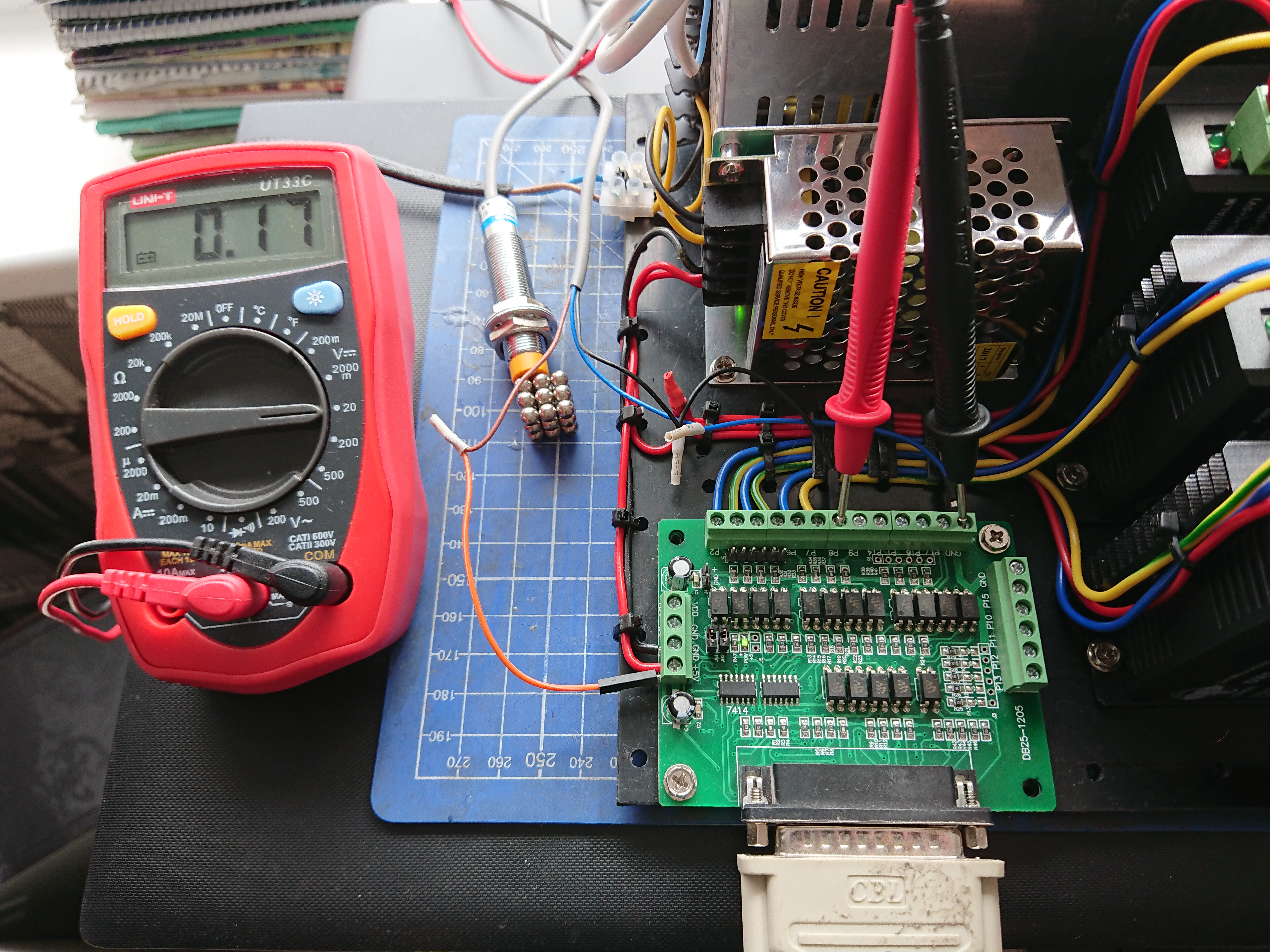

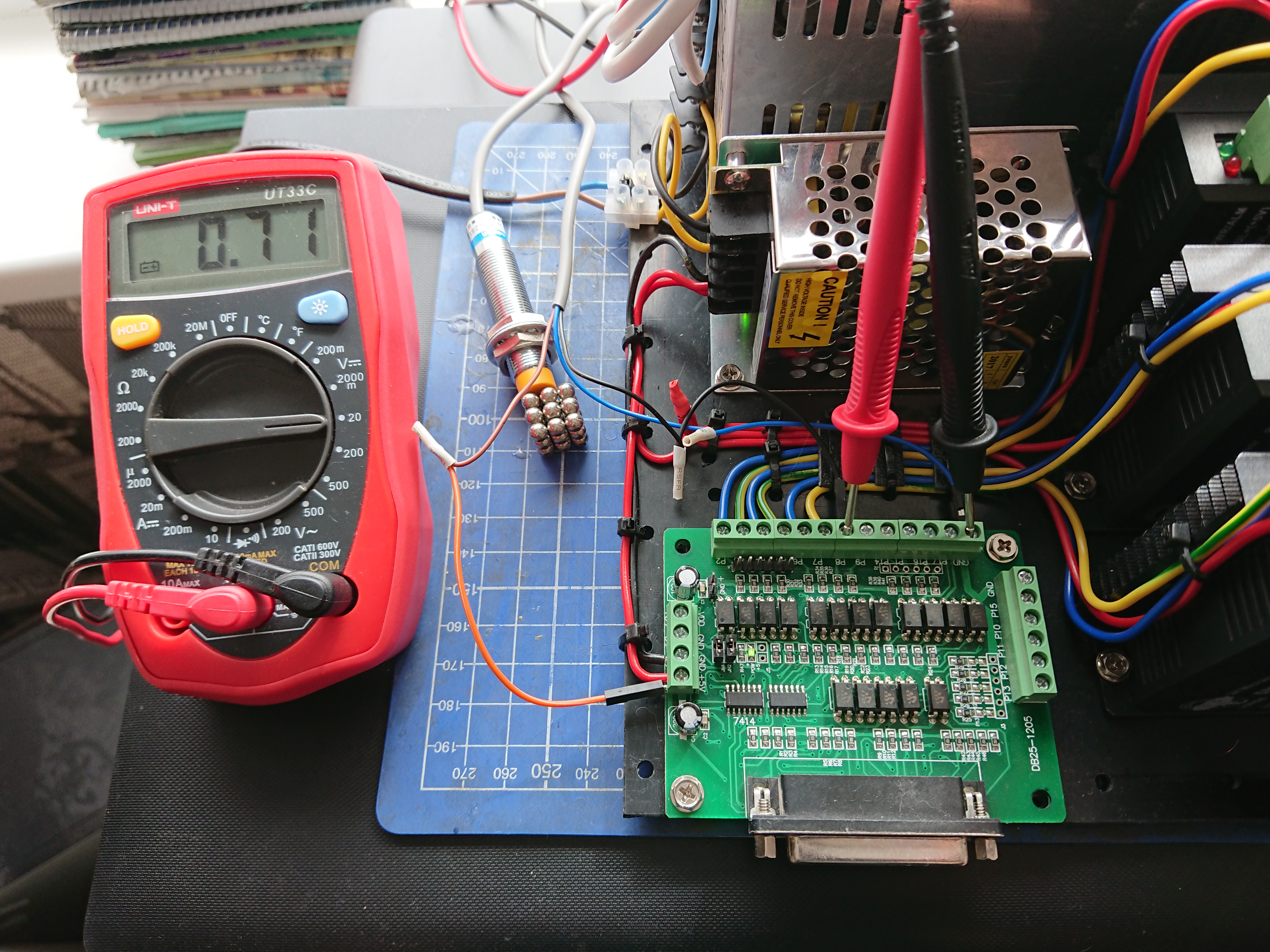

На данный момент собираю электронику в тестовом режиме. Уже всё шевелится. Однако возникла проблема с подключением
датчиков. Индуктивные датчики NPN. LJ12A3-4-Z/BX
Подскажите пожалуйста, в чем дело? Возможно, где-то нужна земля?
Проблема
При питание от 5в, если не подключат LPT к плате (DB25) в нормальном сотояние +5, при поднесении к металлу около 0,7В
DSC_0532.JPG (11666 просмотров) <a class='original' href='./download/file.php?id=160008&mode=view' target=_blank>Загрузить оригинал (7.44 МБ)</a>
DSC_0533.JPG (11666 просмотров) <a class='original' href='./download/file.php?id=160009&mode=view' target=_blank>Загрузить оригинал (7.37 МБ)</a>

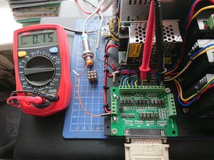

Если LPT подключить, то в нормальном состояние 0,15В, на металле 0,17В. Данное поведение при включенном Mach3 и при загрузке ПК, примерно после загрузки биоса. В Windows, без Mach3 все нормально.
DSC_0536.JPG (11666 просмотров) <a class='original' href='./download/file.php?id=160010&mode=view' target=_blank>Загрузить оригинал (7.52 МБ)</a>
DSC_0537.JPG (11666 просмотров) <a class='original' href='./download/file.php?id=160011&mode=view' target=_blank>Загрузить оригинал (7.32 МБ)</a>
Питаю плату и датчик от БП 5В, от выходов V+ V-(идет на GND платы).
DSC_0538.JPG (11666 просмотров) <a class='original' href='./download/file.php?id=160012&mode=view' target=_blank>Загрузить оригинал (7.39 МБ)</a>
Mamont
Сообщения: 2005
Репутация: 391
Настоящее имя: Виталий
Откуда: РБ Минск
Re: Портальный А3 РП от Вектроника
Сообщение Mamont »
схему подключения выкладывай

Сообщение aldemm »

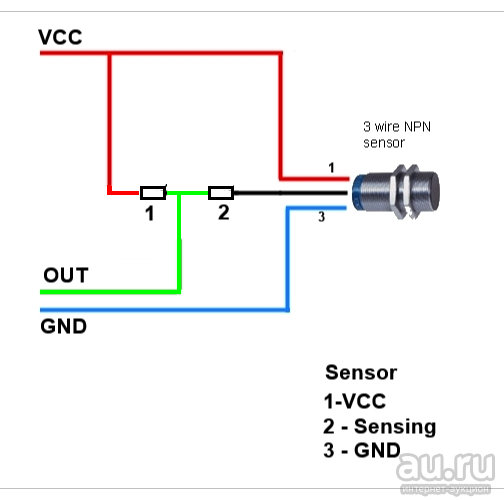

По поводу датчика. Подключаю напрямую к плате DB25:
Коричневый: +5
Синий: GND на плате
Черный: Сигнал
Видел в интернете подобные схемы, с подтягивающими резисторами. Не совсем понимаю нужно ли оно, и если да то какие номиналы. Но и так должно работать... :thinking:
kontsevik-induktivnyy-datchik-lj12a3-4-z-bx-chpu-cnc-2-9763964.jpg (11651 просмотр) <a class='original' href='./download/file.php?id=160013&mode=view' target=_blank>Загрузить оригинал (23.93 КБ)</a>

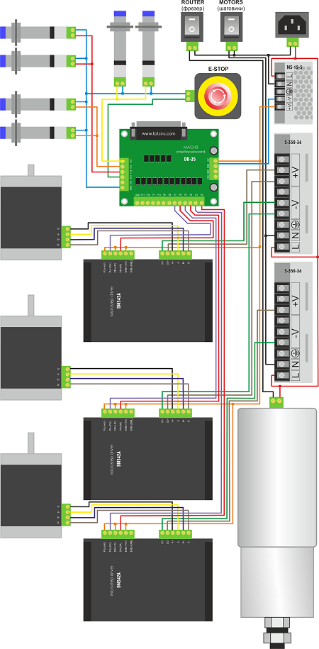

В целом ориентируюсь на данную схему электроники:
BB6001(DB25)-DM542A-StepperMotor-001.png (11650 просмотров) <a class='original' href='./download/file.php?id=160014&mode=view' target=_blank>Загрузить оригинал (138.28 КБ)</a>
Где Pul+ Dir+ Enbl+ драйверов ШД подключены к +5В
Pul- Dir- соответственно идут на плату.

aldemm писал(а):При питание от 5в
Питания датчиков 6-36в. Запитай от 12. С NPN никаких проблем с подключением не должно возникнуть. У него открытый коллектор. Сигнальный вывод при срабатывании замыкается на землю. На плате опторазвязки вход датчика должен быть подтянут к питанию. При срабатывании датчика этот вход замыкается на массу и там должно быть 0в. Магниты использовать не нужно. Он реагирует на любой металл. От отвертки должен срабатывать.

Попробую запитать от 12. Но не хочется еще один БП добавлять. Тем более датчик вроде бы работает от 5.
Я правильно понял, что подключаю коричневый/синий провода к БП 12В выходам V+ V-. Сигнальный провод датчика к плате и всё?
Плате от 12 вольт плохо не станет?
evgenymcp
Сообщения: 1422
Репутация: 328
Откуда: Абакан,Хакасия
Сообщение evgenymcp »
aldemm писал(а):Я правильно понял, что подключаю коричневый/синий провода к БП 12В выходам V+ V-. Сигнальный провод датчика к плате и всё?
Коричневый +12в Синий GND. Черный на вход платы опторазвязки. Черный провод при срабатывании замыкается на землю. В плате опторазвязки вход этого датчика через резистор подтянут к питанию. В момент срабатывание на этом входе будет 0в.

Подключил +12 и землю от БП. Черный на выход платы, бестолку.
Проверяю по вкладке "Diagostic", диаграмма порта, ничего не загорается. Настраивал home X по-всякому на подключенный пин от датчика, не реагирует. Пробовал авто-настройку Mach, она тоже не реагирует на изменение состояния датчика.
П.с. подключил другой датчик, эта же ситуация.
Gestap
Сообщения: 978
Репутация: 1089
Сообщение Gestap »
Концевики на боковые клеммы вроде подключать надо, где 10-13 пины,
dtw.moscow@gmail.com

Gestap писал(а):Концевики на боковые клеммы вроде подключать надо, где 10-13 пины,
Помогло! Преогромнейшая вам благодарность.
Честно говоря, и не думал, что есть какая-то разница...

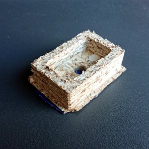

Свершилось! :freak_in_action:
Пока не приехал нормальный шпиндель приделал что было, фрезер по дереву. За 3 вечера всё собрал, настроил и вот она первая деталь!
По размерам, попал в 0,07 мм
DSC_0552.jpg (11396 просмотров) <a class='original' href='./download/file.php?id=160477&mode=view' target=_blank>Загрузить оригинал (3.3 МБ)</a>
