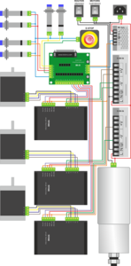

В целом ориентируюсь на данную схему электроники:
BB6001(DB25)-DM542A-StepperMotor-001.png (12368 просмотров) <a class='original' href='./download/file.php?id=160014&sid=0092d2695a9a27a19212cf0fb0c7ffbc&mode=view' target=_blank>Загрузить оригинал (138.28 КБ)</a>
Где Pul+ Dir+ Enbl+ драйверов ШД подключены к +5В
Pul- Dir- соответственно идут на плату.
