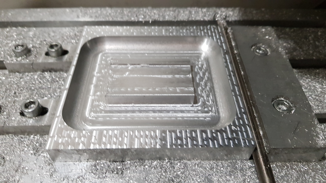

Здравствуйте, давно не писал, потом опять же отпуск был...
Сделал небольшую (на 2 кг) литьевую форму, вроде все хоккей вышло.
2019-08-08 13-30-10.JPG (5635 просмотров) <a class='original' href='./download/file.php?id=167754&mode=view' target=_blank>Загрузить оригинал (351.73 КБ)</a>
Сейчас станок чуть-чуть усилил полимербетонными углами.
2019-08-08 20-48-40.JPG (5635 просмотров) <a class='original' href='./download/file.php?id=167755&mode=view' target=_blank>Загрузить оригинал (418.26 КБ)</a>
Установка одного показала троекратное увеличение жесткости 0.1-0.3мм на сжатие станины силой 1ИС (инженер силы) по системе балконно-гаражных измерений :hehehe:
Вторую пока не поставил - кончились закладные гайки, как назло.
Отливки не армировал, но в планах попробовать нарезку из стеклоткани Т11, волокна тобишь.
Для оценки армировки надо бы тестовых отливок наделать будет и нагрузочное тестирование провести, где взять на все это времени - не ясно.
В составе углов кварцевый песок 0.1-0.4мм фракции высшего сорта 2/3 и кварцевая мука 15 микрон 1/3. 12% по массе смолы Этал-245 с отвердителем. Смолу к сожалению не дегазировал, нечем.
В сравнении с ЭД-20 смола более жидкая, других отличий я не заметил. Интересующиеся могут скачать тех паспорт на сайте эпитала. Полимеризуется так же Этал-45М
Вес каждой отливки порядка 6 килограмм, объем около 3,3 литров. Опалубка из ламинированной ДСП, разделитель спреевый от https://www.izhwax.ru/
Если честно особых вау эффектов от разделителя по сравнению с воском для обуви - не заметил. Опыта маловато.
2019-08-09 22-33-15.JPG (5635 просмотров) <a class='original' href='./download/file.php?id=167756&mode=view' target=_blank>Загрузить оригинал (267.42 КБ)</a>
2019-08-09 23-54-45.JPG (5635 просмотров) <a class='original' href='./download/file.php?id=167757&mode=view' target=_blank>Загрузить оригинал (337.78 КБ)</a>
2019-08-10 20-40-09.JPG (5635 просмотров) <a class='original' href='./download/file.php?id=167758&mode=view' target=_blank>Загрузить оригинал (378.99 КБ)</a>
Если уважаемые форумчане подскажут чем подобные отливки грунтовать и красить - буду премного благодарен.
Окраска алкидной эмалью из баллона показала негативный результат - повышенная впитываемость пигмента в смесь, отслоение, неравномерность и тд. Красил без грунта.

xenon-alien писал(а): Подсказать по вопросу не могу, но не проще было бы просто алюминиевые треугольники установить, чем возится с этими?
Даже простым лобзиком просто отпилить треугольник от прямоугольника, насверлить отверстий и прикрутить.
Алюминиевая плита 30-40 мм толщиной для двух таких треугольников будет стоить 5 тысяч рублей.
Себестоимость двух полимербетонных уголков - рублей 50 наверное.
Стоимость полученного опыта - как обычно бесценно. Это небольшой шажок к полностью полимерному станку. ;)

ScrewDriver писал(а):Алюминиевая плита 30-40 мм толщиной для двух таких треугольников будет стоить 10 тысяч рублей.
А зачем такую толстую?
У Макса на станках несущие конструкции такой толщины (а то и меньше), а тебе просто "распорка" нужна, которая не дает станку вперед-назад гнуться.
Даже 21 мм водостойкая фанера подошла бы наверное...
Но тебе видней. И уже сделано.
Надеюсь потраченное время и опыт того стоит.
