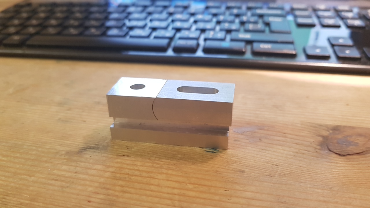

Сделал себе подвижные тисочки - что-то вроде питбулей наверное.
А-то в тиски все не лезет, иногда нужно просто большой кусок алюминия раскроить.
Работает просто - желтая гайка вставляется в т-паз и фиксируется красным неподвижным прижимом.
Синий прижим болтом опускается и фиксирует деталь.
2019-01-04_23-03-02.png (5165 просмотров) <a class='original' href='./download/file.php?id=153724&mode=view' target=_blank>Загрузить оригинал (56.43 КБ)</a>
2019-01-02 19-05-54.JPG (5173 просмотра) <a class='original' href='./download/file.php?id=153723&mode=view' target=_blank>Загрузить оригинал (234.37 КБ)</a>
2019-01-04 17-42-05.JPG (5173 просмотра) <a class='original' href='./download/file.php?id=153721&mode=view' target=_blank>Загрузить оригинал (351.08 КБ)</a>
Проект, кому интересно.
прижимы.zip
(2.44 МБ) 261 скачивание
В принципе я хотел сделать движущуюся часть с выемкой и шайбой полукруглой ( в проекте это есть), но пока что поленился :oops:
В проекте сам прижимной кулачек (синий) без уклона прижимной части - это уже по месту делал.
