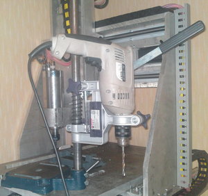

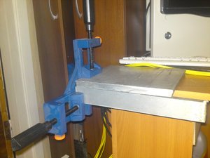

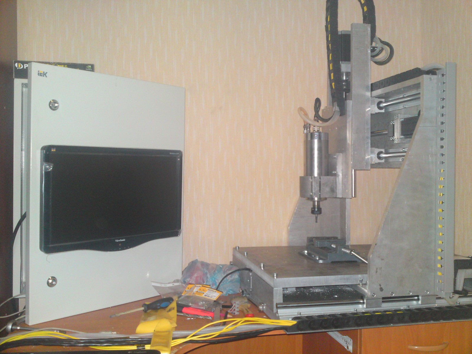

Выношу на просмотр сие изделие.
Рабочее поле 340х400х150, шпиндель 2.2 кВт, валы, подшипники и ШВП от Мэри, цветмет местный.
ABCD0003.JPG (10982 просмотра) <a class='original' href='./download/file.php?id=9540&mode=view' target=_blank>Загрузить оригинал (317.55 КБ)</a>
DSC00105.JPG (10982 просмотра) <a class='original' href='./download/file.php?id=9541&mode=view' target=_blank>Загрузить оригинал (1.01 МБ)</a>
После тщательного чтения страниц форума (огромное спасибо все писавшим и пережившим на себе муки творчества), мануалов на EMC2 (Nick - респект!) все поехало, шпиндель закрутился, тестовые УП отработались. Жужжание шаговиков - музыка!
Встала ребром задача - скормить нарисованную в SW деталюшку станку.
В качестве САМ программы выбран FeatureCam. Сгенерированную им УП удалось хоть как то скормить станку только после жесткого напилинга постпроцессора FANUC21M.
Я в этом деле не силен, возможно наделал ошибок, но вобщем для первого раза сойдет.
Собственно в этом и нужна помощь, подскажите, камрады, может это я вспылил? и Есть нормальные простые постпроцессоры для трехосников без автотулченьжа?

Как впечатления о станке? Стандартные вопросы:
1. Что нравится / что не нравится?
2. Что бы в следующий раз сделал по другому?
А зачем ось Z так высоко поставлена? Так плечи и соответственно люфты должны быть больше....
Шкаф Зачетный!!! :good:
Кстати, а что это за контакты такие на din рейке?
elephant007 писал(а):Собственно в этом и нужна помощь, подскажите, камрады, может это я вспылил? и Есть нормальные простые постпроцессоры для трехосников без автотулченьжа?
А какие там пост процессоры есть? Есть что-то вроде ngc?
И почему без автосмены инструмента? В EMC2 по умолчанию настраивается ручная смена. Т.е. при M06 обработка останавливается и на экран выводится сообщение, вставьте инструмент такой-то.
К этой процедуре можно добавить еще остановку шпинделя, перемещение в нужную точку и автоопределение длинны инструмента.

Ну какие могут быть впечатления от первого станка? никакой объективной критики, прет от гордости.
Ось Z высоко кажется потому, что еще нету Т-слотов. Кроме того в оконцовке на крайнюю правую часть стола установится 4 ось, поворотная, будет впритык.
Из косяков. в связи с отсутствием возможности заказывать металлообработку многое делалось на коленке. в частности сверление 100500 отверстий. кое-где накосячил... несоосны в сопряжениях...
Контакты - Ваго, проходные. Рекомендации ведущих сборщиков КИПиА аппаратуры. у них есть возможность соединяться сверху такой гребенкой. Очень компактно и красиво получилось. Косяк в шкафу - понадеялся, что не понадобится принудительное охлаждение. Понадобилось, придется все разбирать для сверления отверстий под вентиляторы.
реализованная в конкретном Фануке процедура смены инструмента выглядит так. шпиндель едет вдаль за границы поля, опускается сильно вниз, подхватывает инструмент с № и едет в точку начала резки. У меня поля не хватает под это. в встроенном в Ф-кам редакторе постпроцессоров нашел описание процедуры смены инструмента и стер все. теперь сгенерированная программа гоняет без оглядки на то, что в середке неплохо бы тормознуть и поставить чистовой инструмент. вообще с Ф-камом постпроцессоров идет очень много и для разных станков и центров, беда в том - все для промышленных.
Тут для меня начинается высшая математика, ибо нужно лезть в Ж-код и читать до момента осознания. я так понимаю, что все равно придется?

А на чем вырезал детали, сверлил отверстия? На ручных станках?

Сообщения: 9116
Re: самоделка 340х400х150. Мечта цветметчика.
Неплохо.
я вот тоже стойку делаю на основе электрошкафа. И тоже с монитором на дверце. Идеи, что называется, носятся в воздухе. Только шкаф поменьше, 400х500 и монитор 15 дюймов.
Кстати, тачскрин предусмотрен?
elephant007 писал(а):Вообще в моем регионе это целая проблема - заказать куда-то точную металлообработку.

А в торцах как сверлил?

ABCD0006.JPG (10789 просмотров) <a class='original' href='./download/file.php?id=9587&mode=view' target=_blank>Загрузить оригинал (327.87 КБ)</a>
вот примерно так. изначально размечается и сверлится верхняя пластина, отверстие таким же диаметром, который нужен под резьбовое отверстие в нижней пластине.
потом зажимаю в таких струбцинках, второй на фото нет, куски дюраля разной длины. сверлю насквозь по отверстиям, зенкую верхнюю, режу резьбу на нижней. Масло на метчик обязательно.
