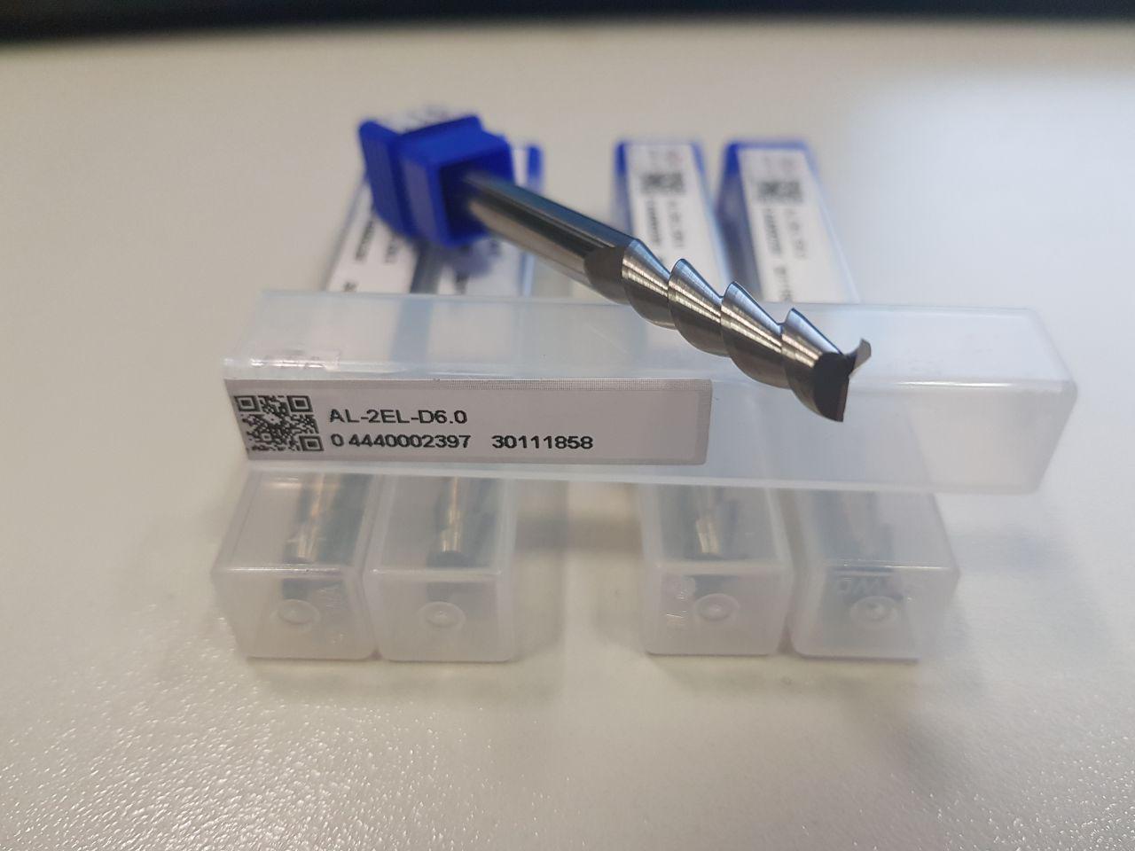

Приехали фрезы для станка по дереву :hehehe:
ZCC.CT AL-2EL-D6.0 :good:
photo_2018-04-11_10-57-53.jpg (2826 просмотров) <a class='original' href='./download/file.php?id=136889&mode=view' target=_blank>Загрузить оригинал (79.23 КБ)</a>
